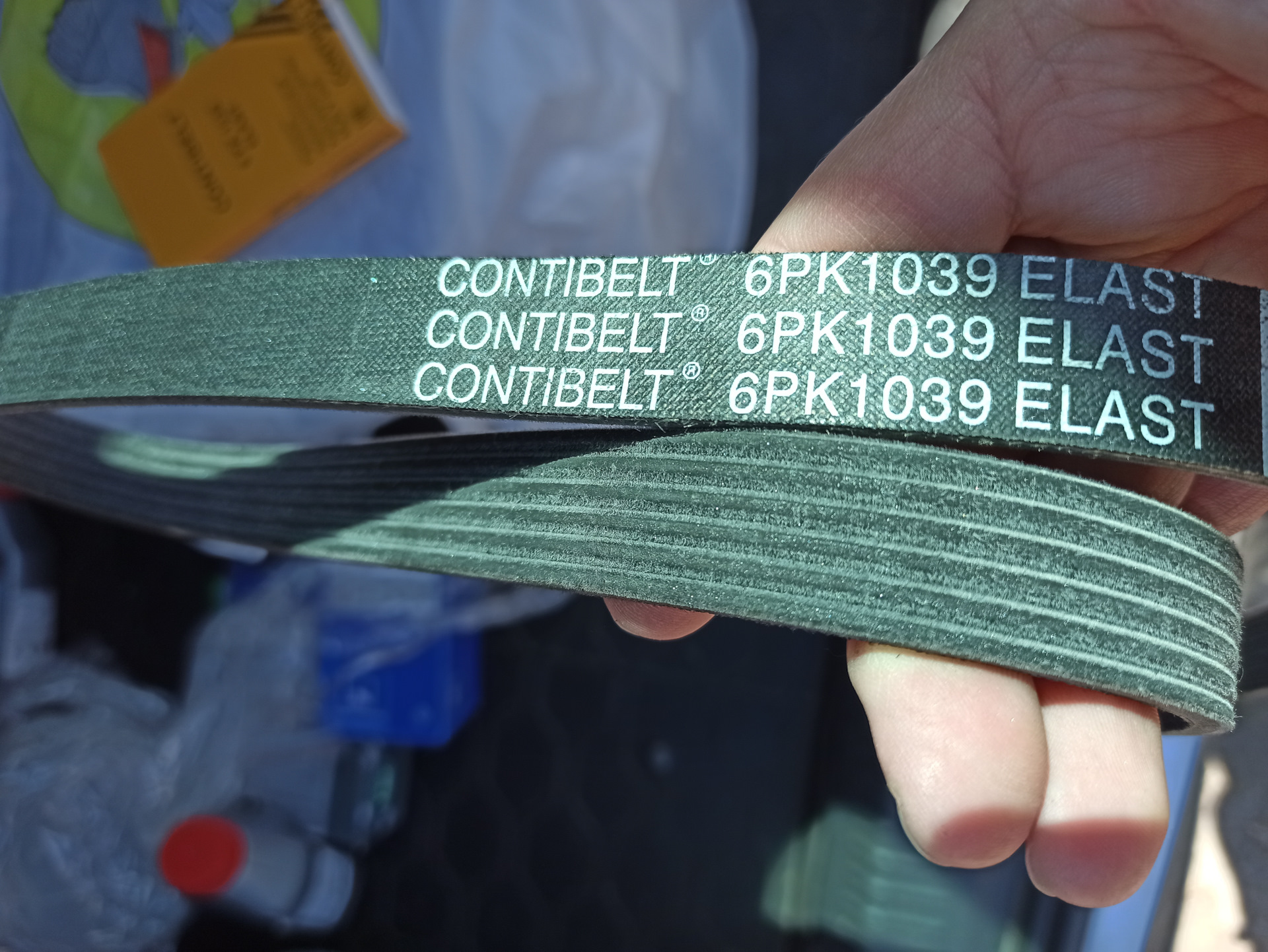

В общем, всё стало понятно: в конторе, в которой я заказывал ремень навесного, не особо вникая, мне впарили ремень с маркировкой 6РК1038 без буковки «E» в конце, наивно полагая, что он короче оригинального всего на 1мм. На самом же деле он длиннее оригинала на 9мм! И соответственно при имеющейся схеме натяжки подтянуть его не представляется возможным. 1,5К на выброс…
При поисках оригинального ремня выяснилось что его не так-то просто найти в наличии, а на заказ цены были уже неприлично высокими… В итоге нашёл в Нижнем Новгороде в наличии оригинал за 2,5К. Он хоть уже годовалый, но ничего страшного.

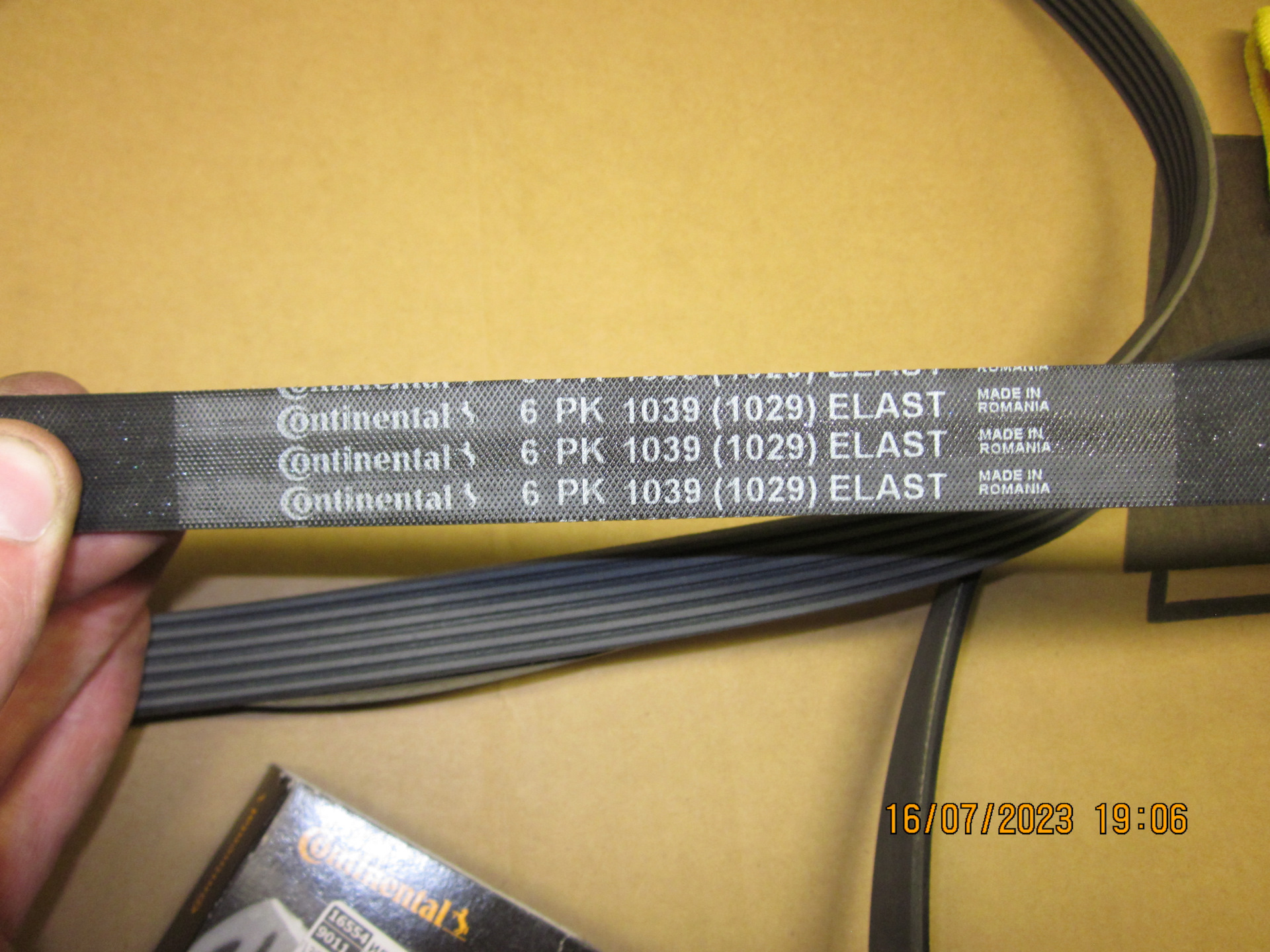

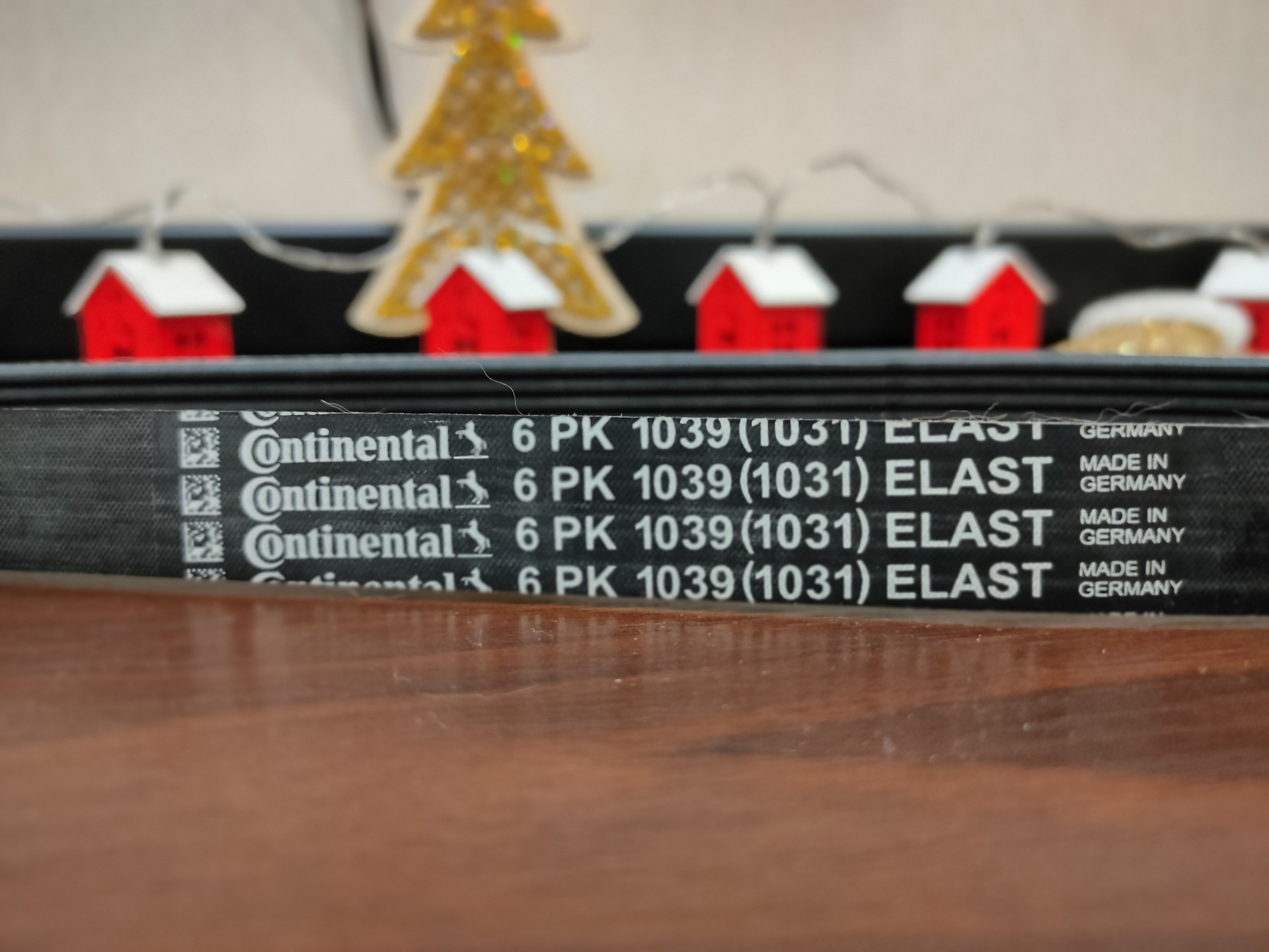

Поставил его и… тишина! И с зарядкой никаких проблем.
В общем, не введитесь на утверждения не вникающих продаванов что на Весту подходит и ремень с маркировкой 6РК1038, т.к. у них в программе он вылезает в графе «заменители».

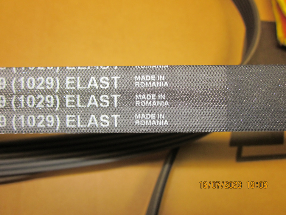

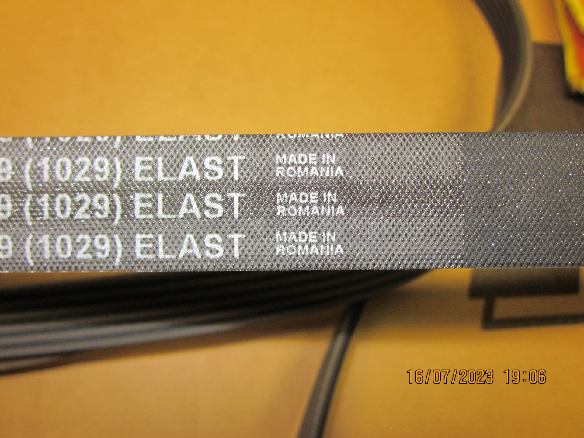

Нет, на Весты с двигателями ВАЗ и кондиционером (климатом) подходит только ремень с маркировкой 6РК1039 E, в конце помимо буквы «Е» может стоять приставка «ELAST» или «Elastic Plus», также может указываться в скобочках производственный размер (1029).
Ниже приведу примеры маркировок:
6РК1039 E
6РК1039 ELAST
6РК1039 (1029) ELAST
6PK1039 Elastic Plus
P.S. В дальнейшем новый ремень пал жертвой моей халатности. Но это уже совсем другая грустная (и даже страшная) история: www.drive2.ru/l/696497186560542029/

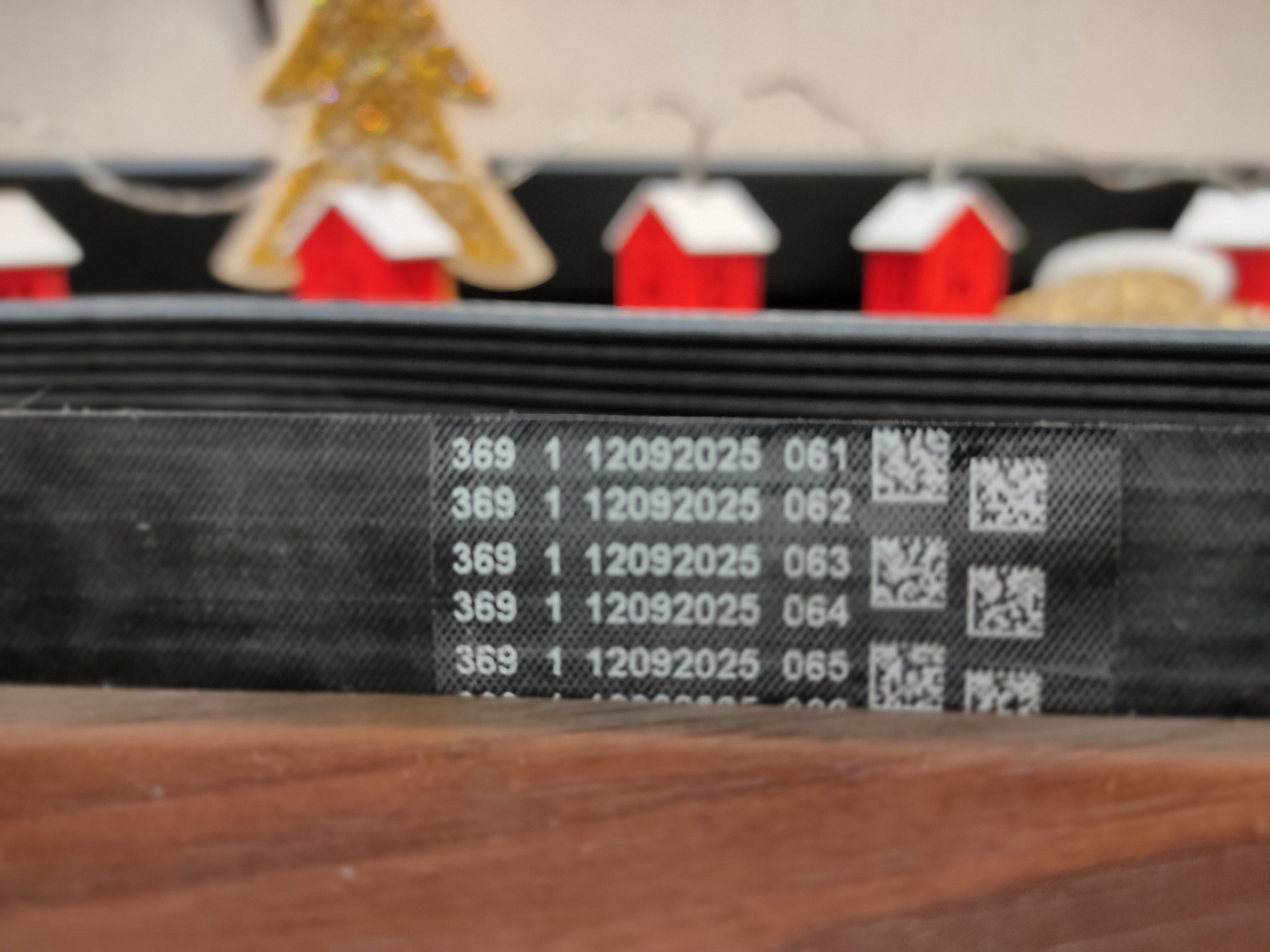

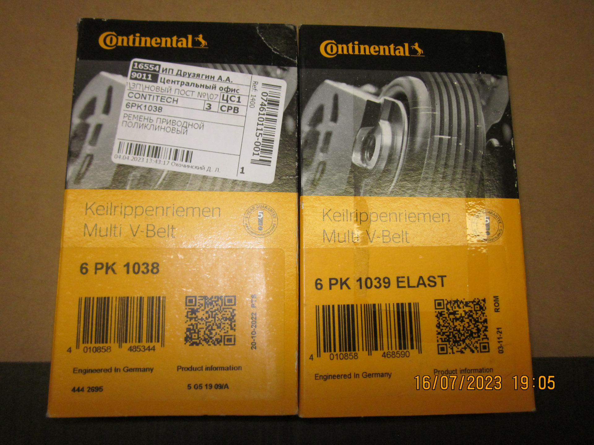

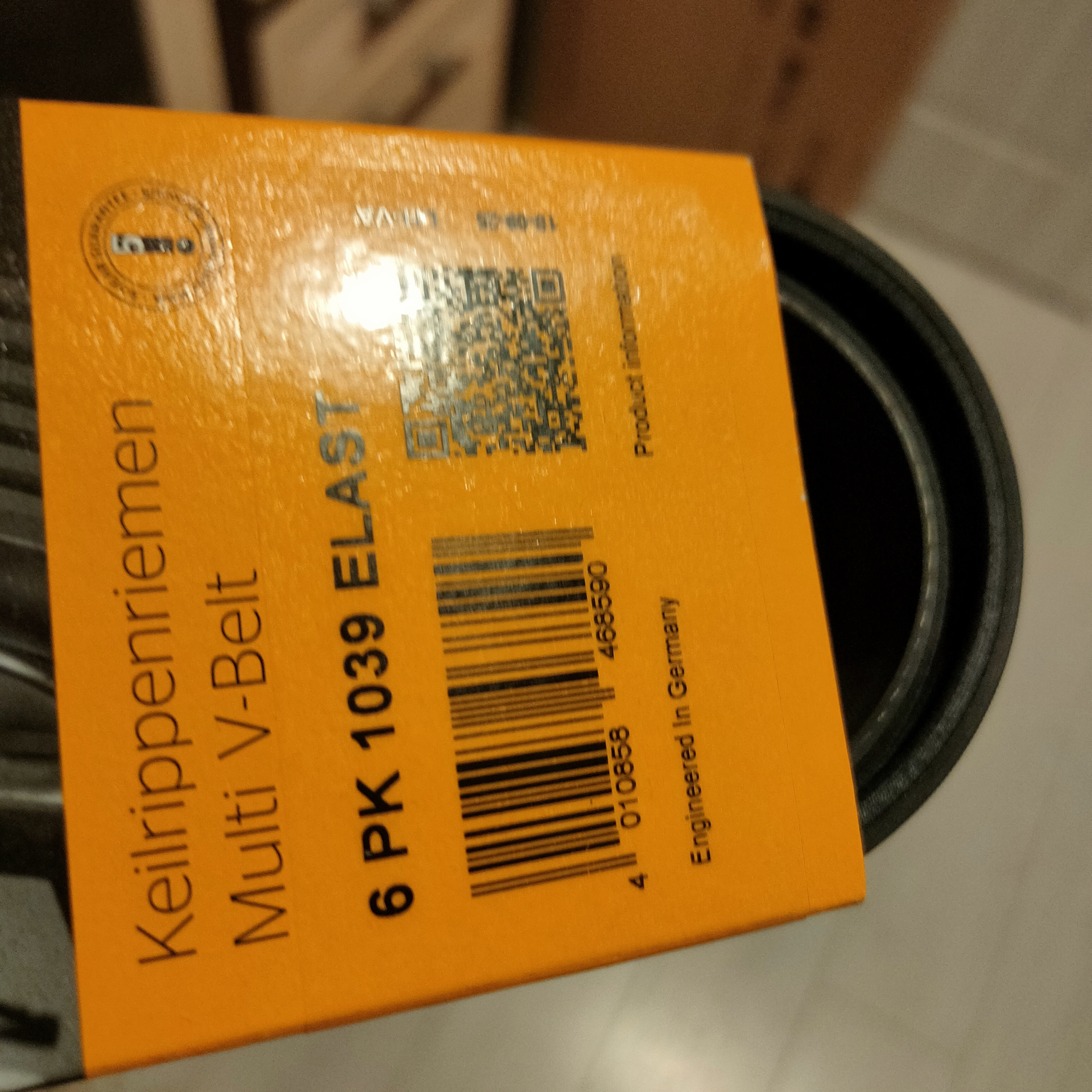

Взял по ссылке в заметке Гагаринца. Вроде похож. Но маркировка сейчас немного другая. Пишут 1039(1031). Продавцу задал вопрос? Пока не ответили. По внешке вроде похож, на фотки которые здесь. И по торцу вопрос, в некоторых местах нить просматривается с боков. С обеих сторон, но рандомно. Шов внутри присутствует.
Вот что ответил продавец
EA211
в ответ Виталий Б.
13 декабря

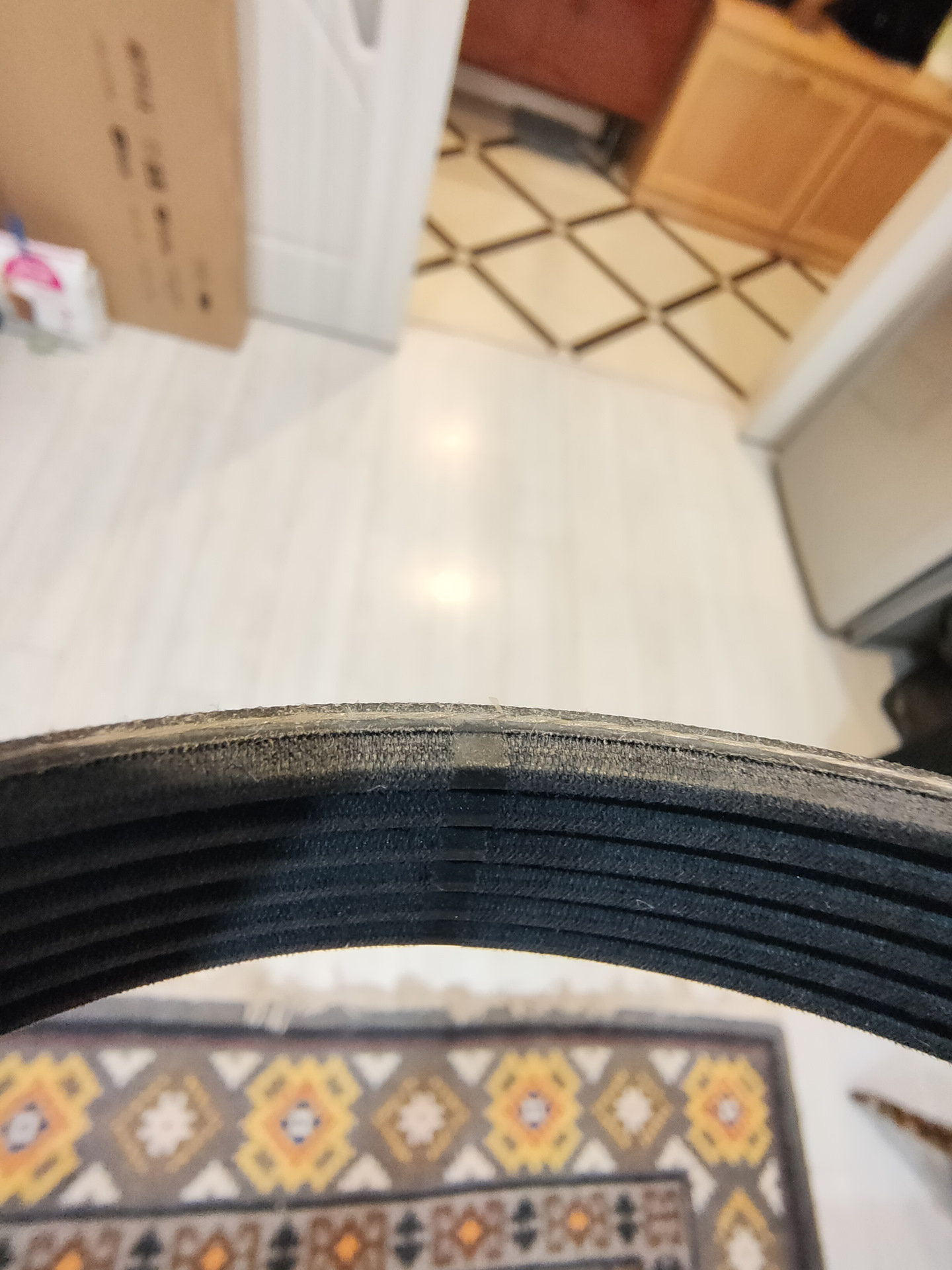

Добрый день, Continental изменил немного производство многих эластичных ремней, а именно увеличил на несколько мм производственную длину. Причина нам неизвестна, но ремни из новых партий идут такие. Нить или корд с торца местами было видно и будет видно всегда. Это связано с процессом производства любых ремней, зубчатых и поликлиновых. Изначально изготавливают большой рулон в котором нить/корд намотана под небольшим углом. После этот рулон нарезают на ремни заданной ширины. Из-за этого с торцов иногда видно корд. Это никак не влияет на работу. Износ боковой части возможен только при неправильной установке ремня или перекосе/непараллельности шкивов.

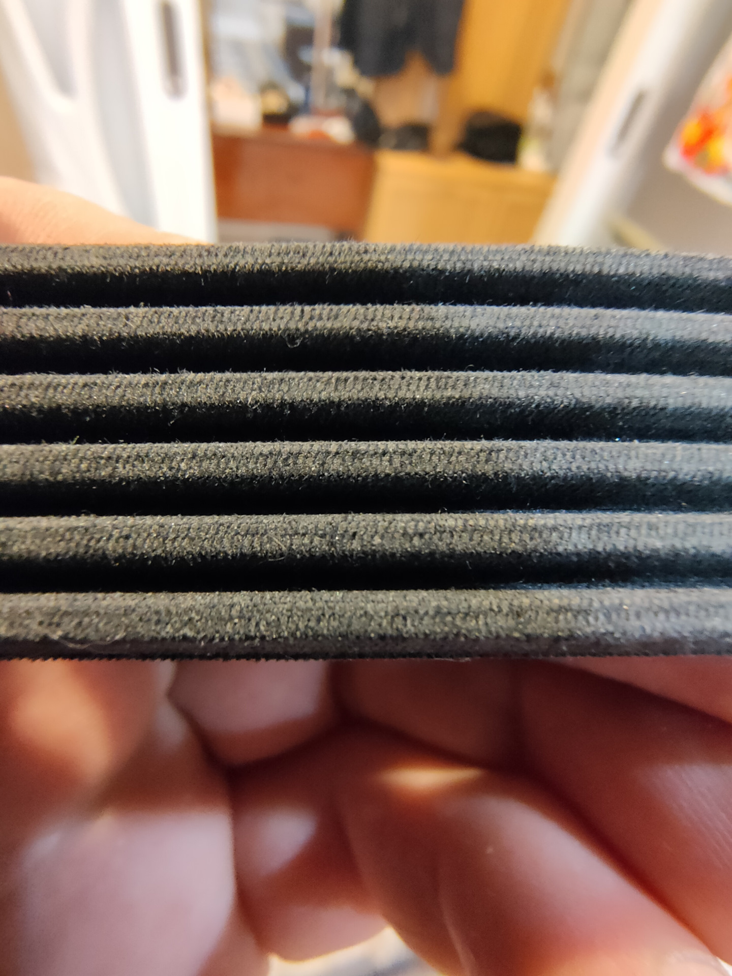

Интересная информация о производственной длине. Т.е. в ненатянутом состоянии он как бы стал на 2мм длиннее.
А по поводу нитей с торца — да, это действительно норма, в т.ч. и для брендовых ремней, такая технология изготовления.
Единственное пробовал вчера через ВПН, но qr корд не открылся. Сегодня ещё попытаюсь.

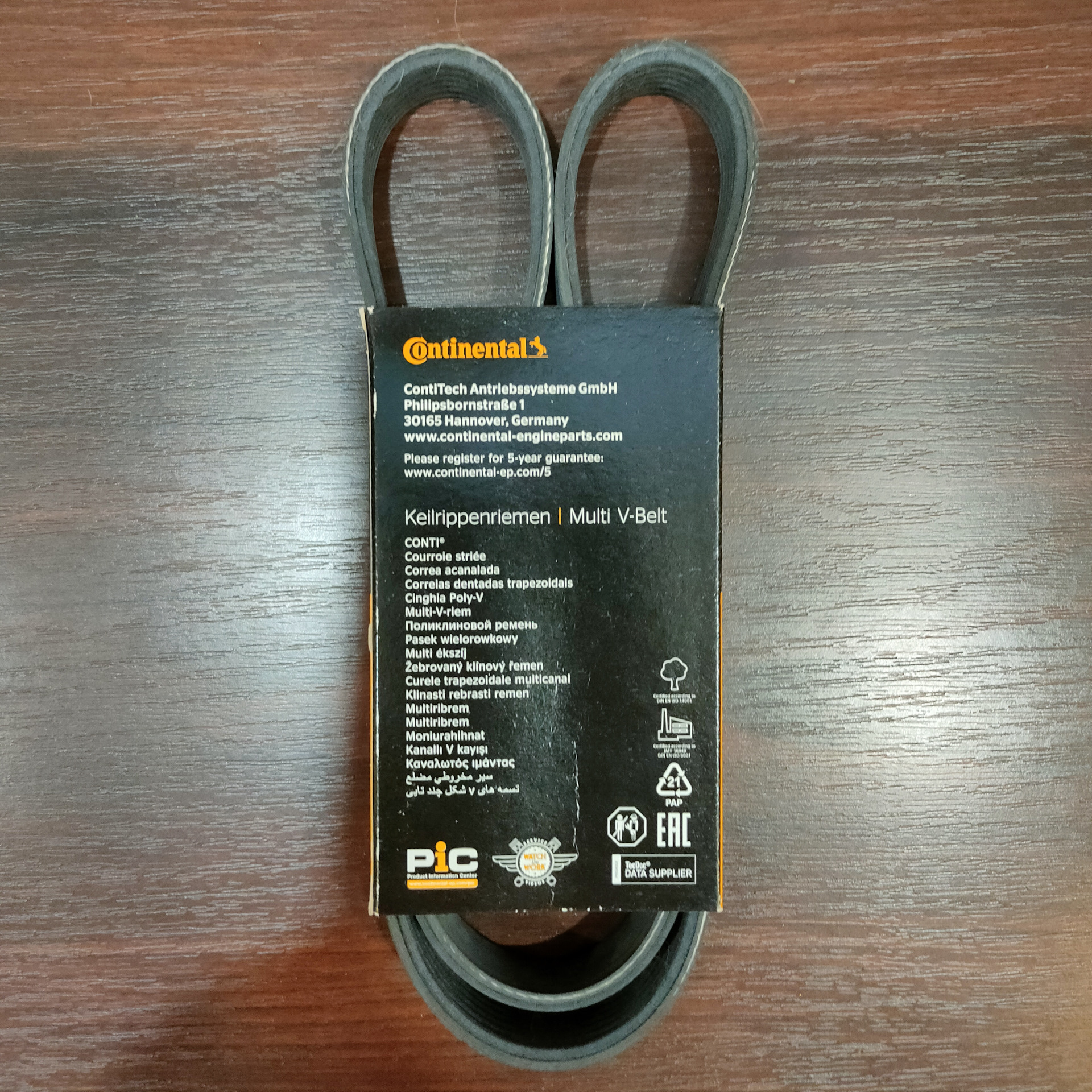

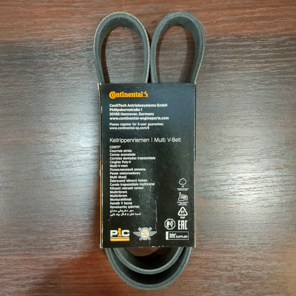

А по внешним признакам похож на оригинал? Я оба своих Континенталя (и ГРМ и навесного) осматривал — повезло, оригинал попался.
Вечером выложу фото, только свет искусственный будет.((( Ориги нет, у меня ng, что с завода стоит, не смотрел.

Вообще на оригинал похож. Я еще припоминаю, на оригинальной упаковке должен быть заламинированный участок.
Да с лицевой стороны где всё напечатано. Оно заламинированно и немного заходит на левую сторону.

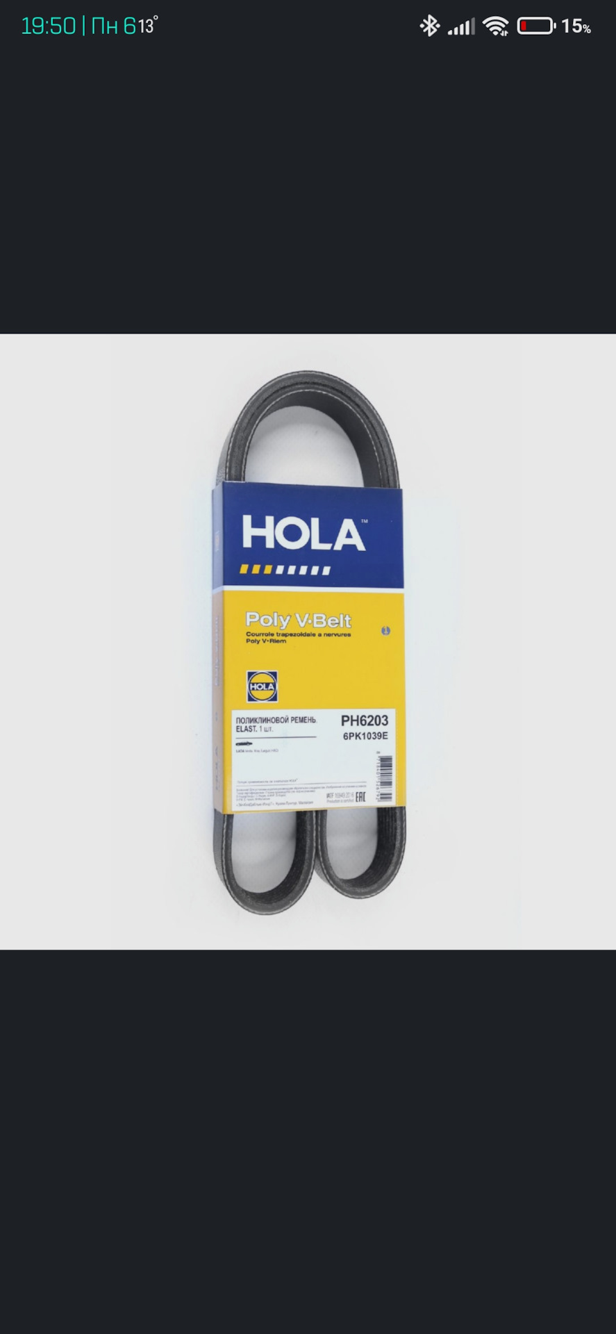

С завода сегодня посмотрел стоит ремень Hola, ролик незнаю. С новья по морозцам, шелест небольшой. Но уже третью зиму, прогреется смолкает. Может конечно нечего критичного, но вот потихоньку запасаюсь. (Уже под 40 k)По драйву шерстил, вроде от Рапида ролик подходит(который Ina), и не такой дорогой. На автодоке и екзисте в районе 1500 рублей.
Осталось найти отличия ориги от палёнки🕵️🤷.
Насчёт Рапида интересная инфа. А нет артикула?
Вот статейка, а в ней ссылка на другую там с фото и артикулами.
ролик генератора на Весту share.google/Rfhd2CUnqThEjaIUJ

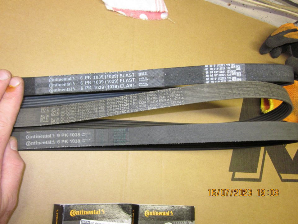

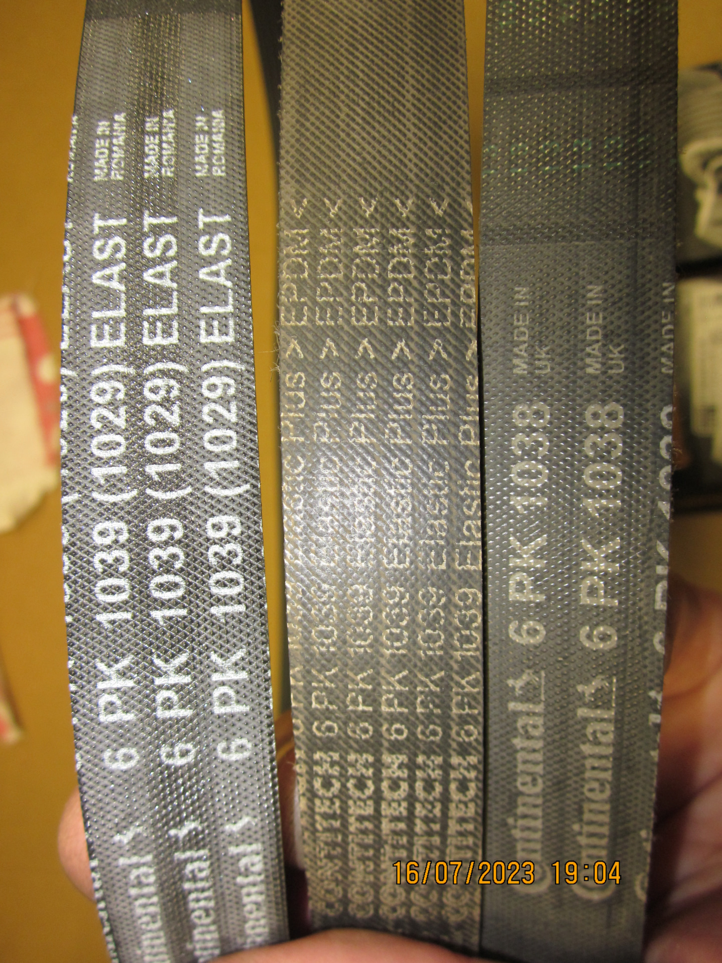

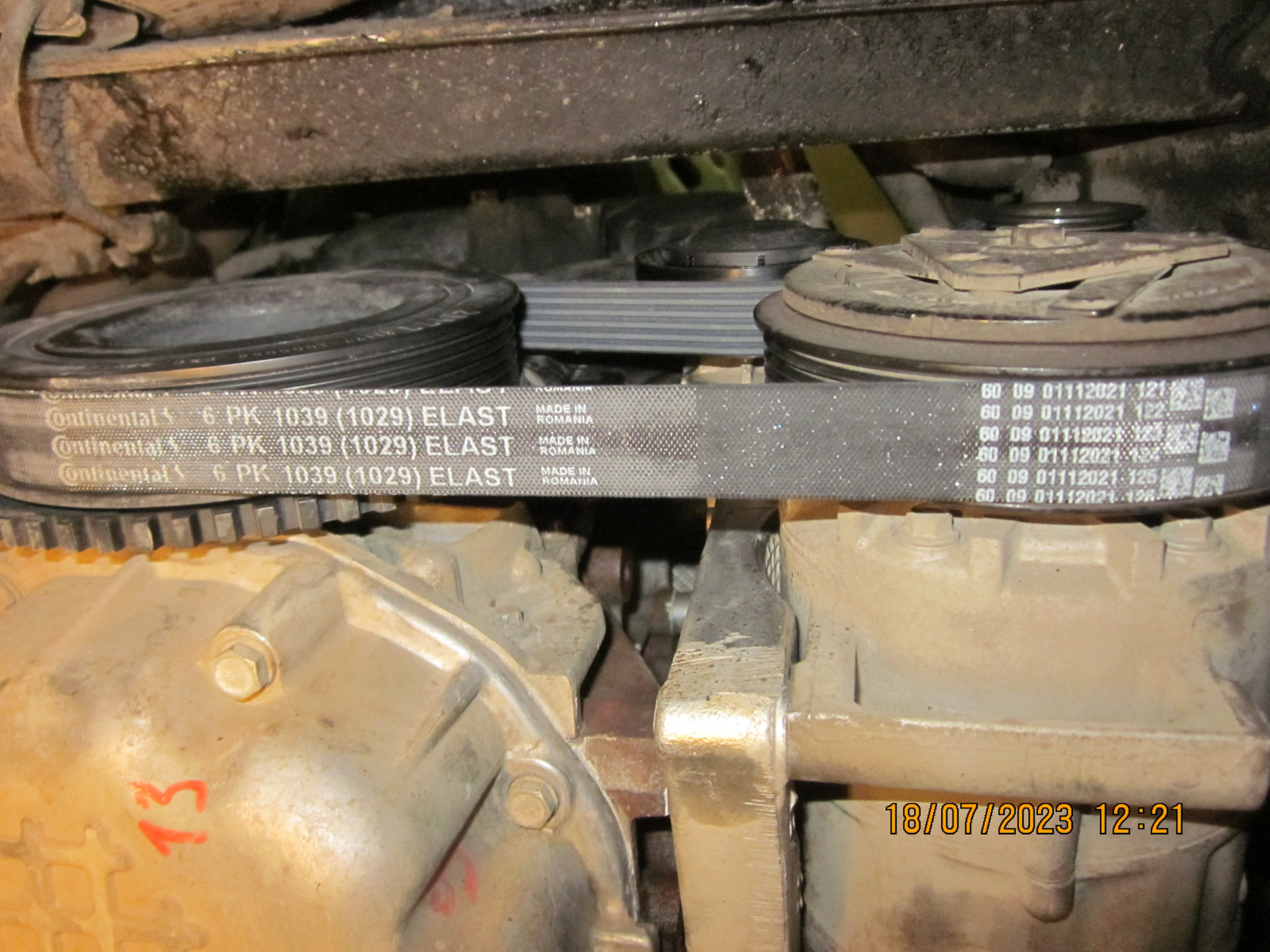

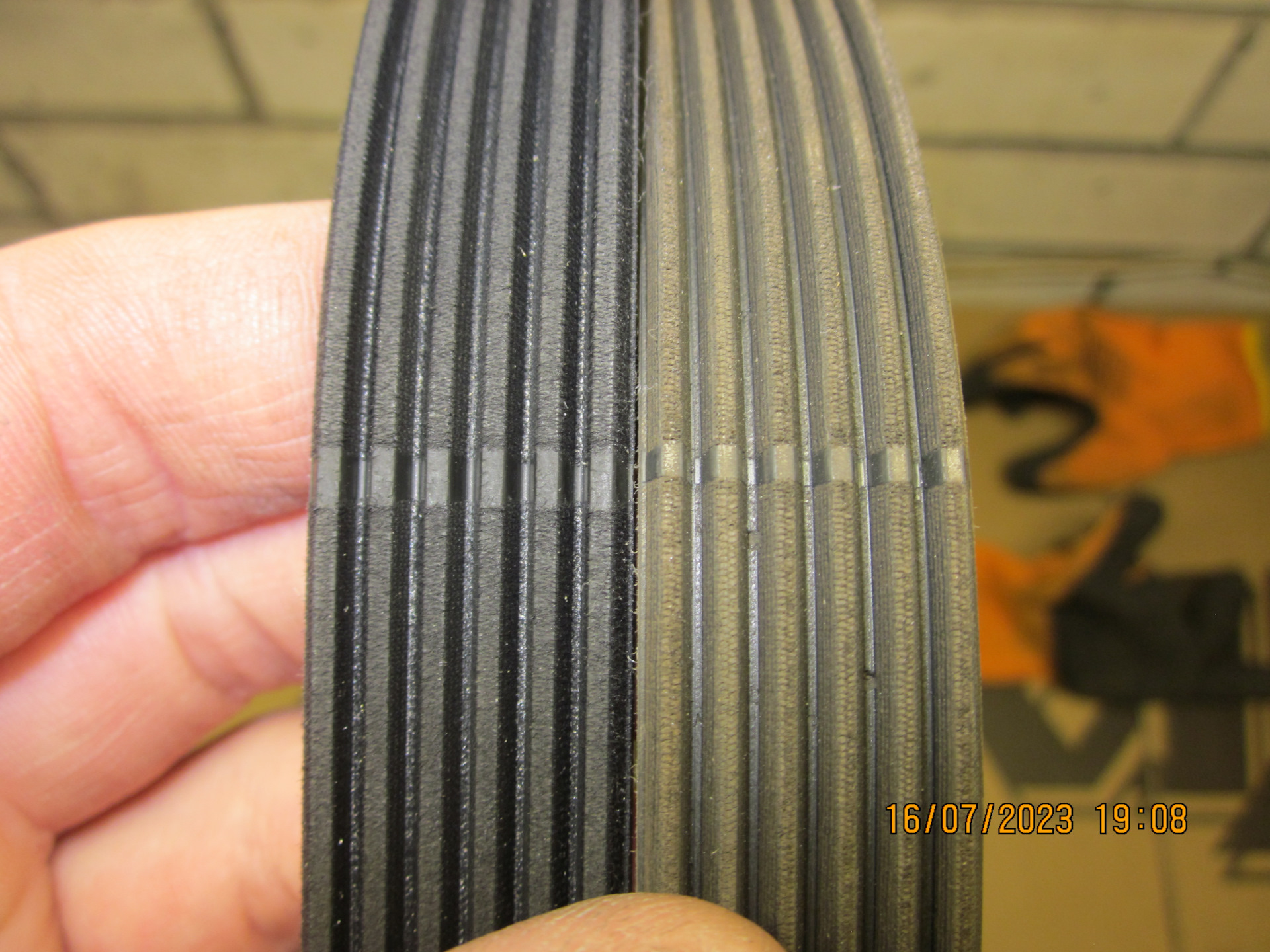

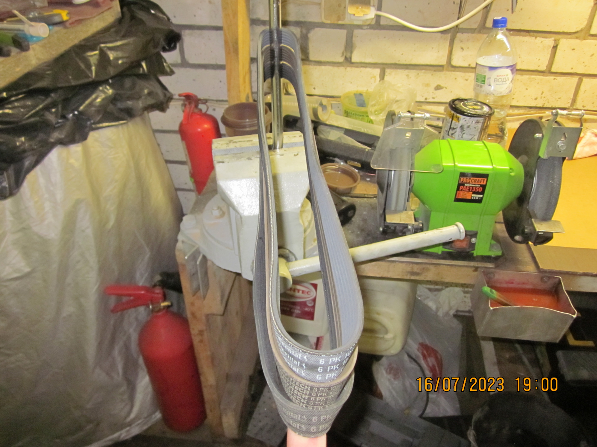

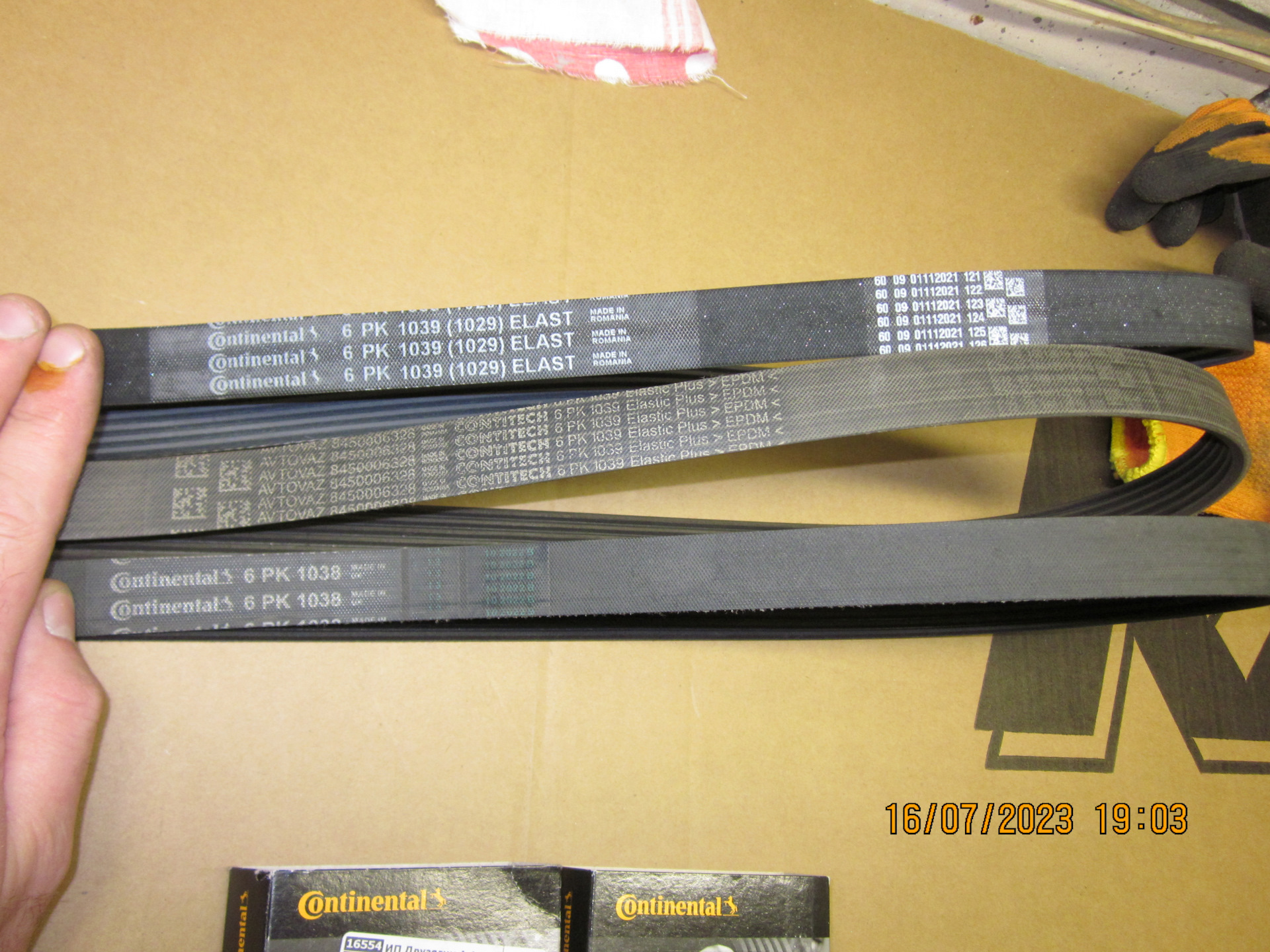

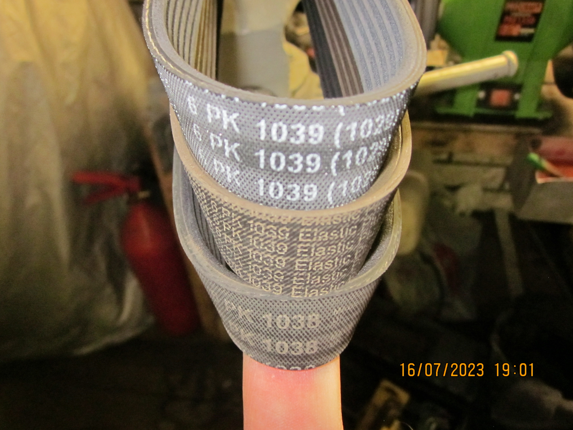

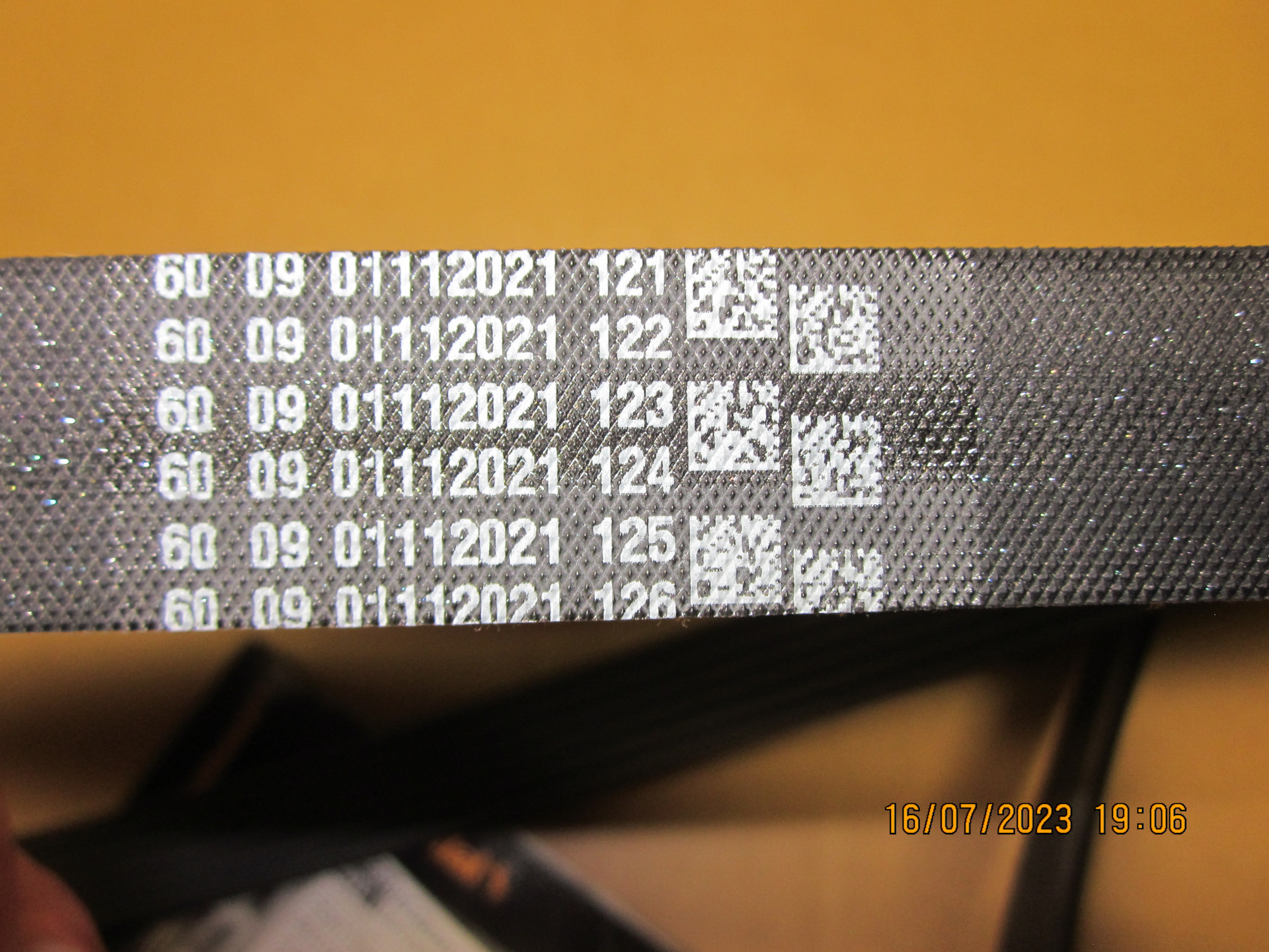

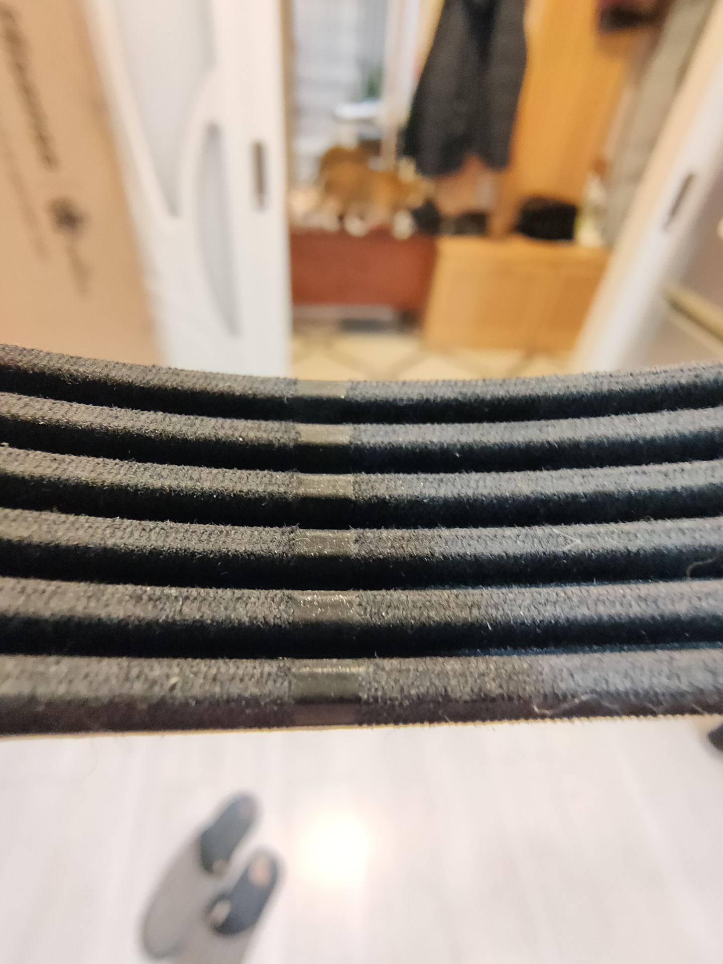

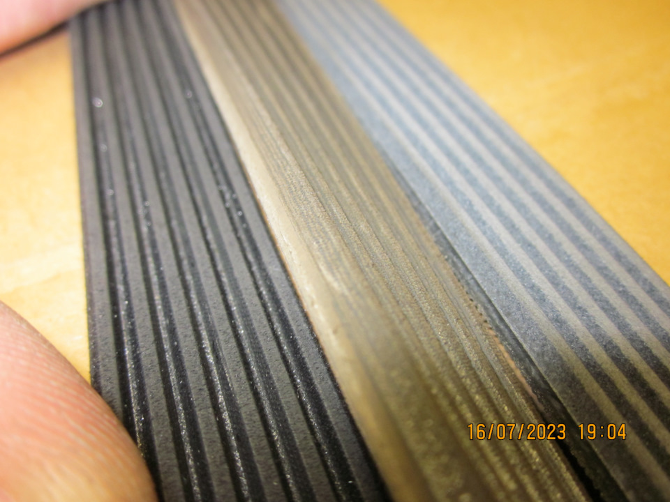

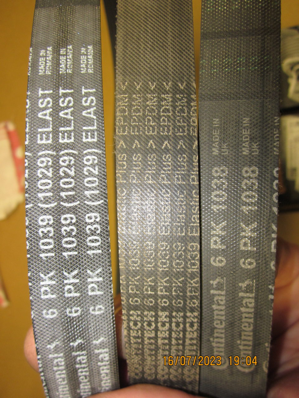

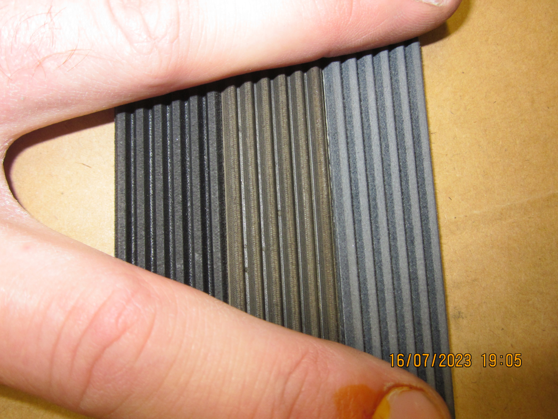

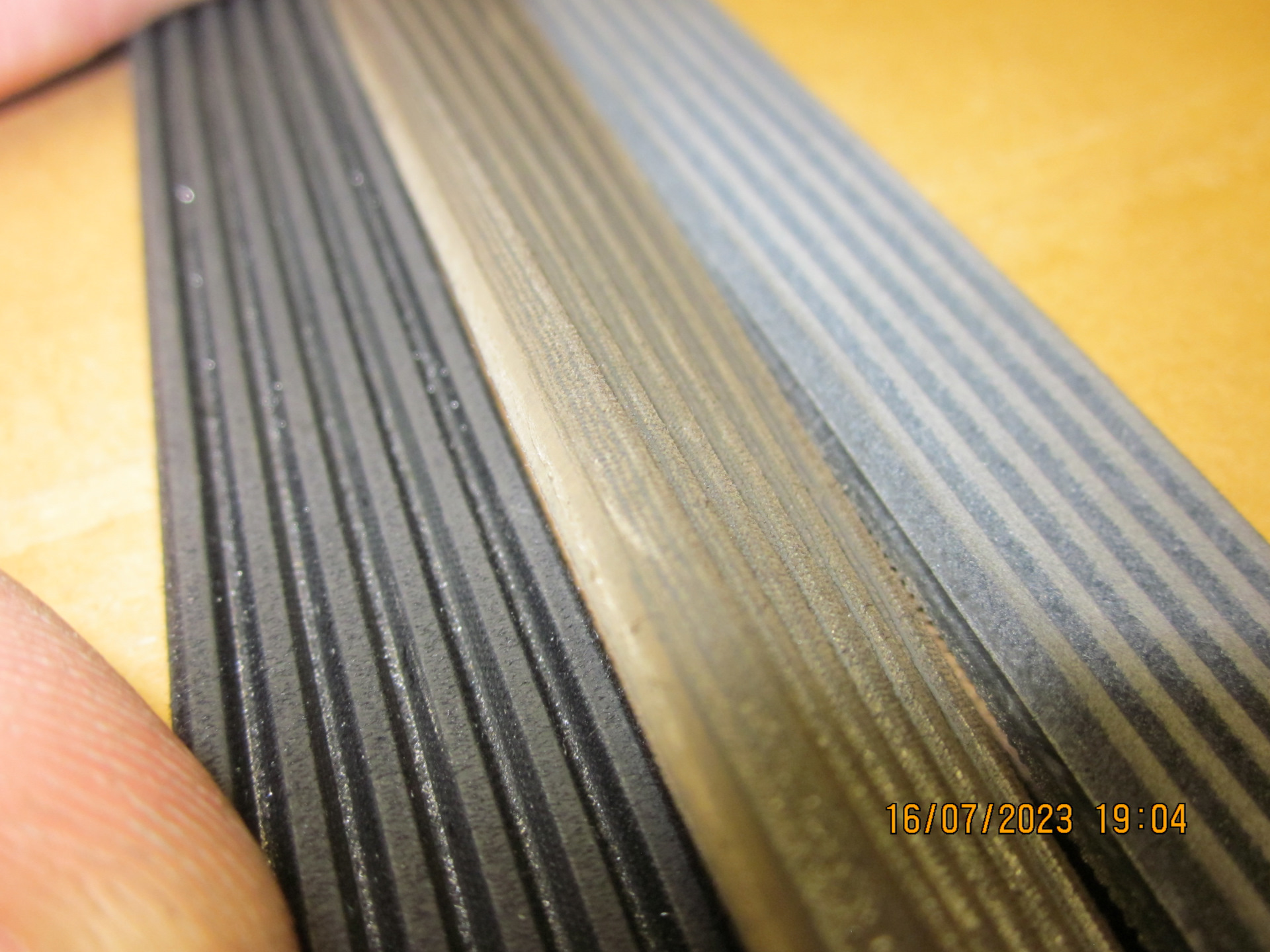

На втором, третьем фото сравнение ремней по длинне, дальний край накинут на шток стойки, зажатый в тиски. А вот ближний непонятно каким местом. Учитывая что в руках у вас телефон…
Ну, сфоткал как смог, не будем придираться. Главное что наглядно видно, что ремни фактически разной длины.

Ставил контибелт 1039 эласт, он по факту длиннее старого( растянутого) родного он пищит практически сразу после прогрева двигателя и напряжение сети падает с 14.0 до 12+ вольт, в мусорку его., поставил континенталь 1042 эласт он короче сантиметра на 2, ставится тяжко. А правильного ремня у себя не нашел
Во как! Значит перед монтажом не лишним будет сравнить новый ремень со старым.

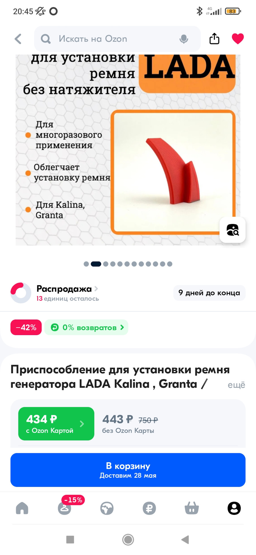

К дополнению я бы ещё приблуду прикупил для установки
Да там вроде нормально ремень и вручную ставится, я особых проблем не испытал при его замене.
Эта приблуда, именно для Гранты, где нет ролика натяжителя. Для нас не нужна.
