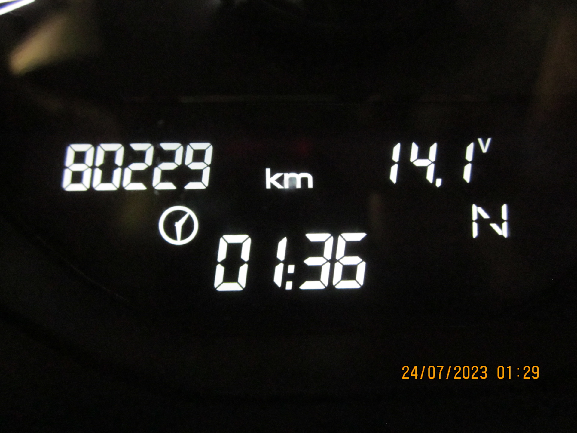

В этом отчёте (больше для себя) кратко расскажу о замене масла и маслофильтра после прохождения обкатки соответственно после капиталки. Капиталку провёл на пробеге 76667км, хотел махнуть 3т.км. и поменять масло с маслофильтром, но в итоге малость затянул и заменил масло только через 3562км. Ну да ничего страшного.
В слившемся масле было немало мелкой алюминиевой стружки, но я паниковать не стал, памятуя о том, как плотно вошли в цилиндры поршни группы "Е" от компании Сармат (писал о них здесь: www.drive2.ru/l/669771907180026361/ ). Собственно на то она и обкатка.
Пока не снял Б/Ушный маслофильтр, промыл систему дешманской минералочкой АКросс.
Ну, а Б/У маслофильтр потом пильну, когда их накопится несколько штук, посмотрим сколько стружки осело и в нём.
Маслофильтр поставил HOLA SL144, на лето думаю пойдёт, а потом пильну и его.
Масло залил такое же SINTEC PLATINUM 5W-40 с добавлением 5% от общего объёма эстерового масла ЛЗ-240.
