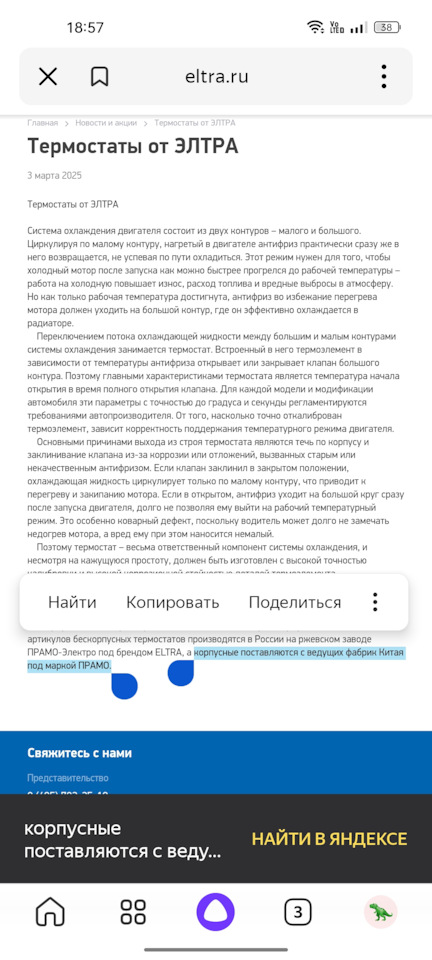

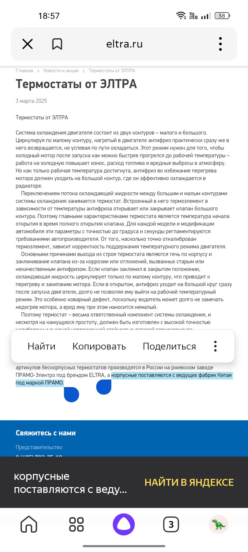

Большинство артикулов бескорпусных термостатов производятся в России на ржевском заводе ПРАМО-Электро под брендом ELTRA, а корпусные поставляются с ведущих фабрик Китая под маркой ПРАМО.
Да так то пофиг, лишь бы работало. Но работало оное как раз не очень…

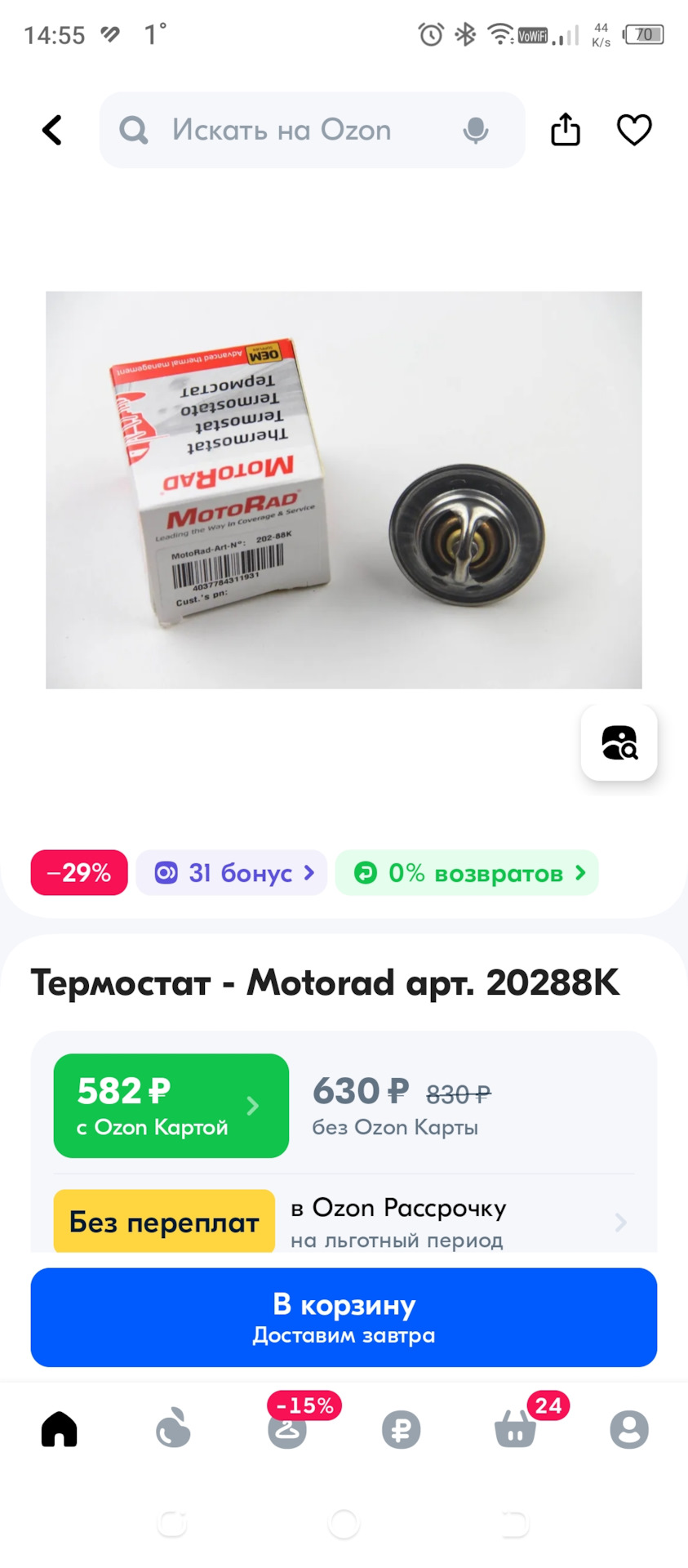

Если термостат BERH то туда идеально подходит вставка Motorad!
Стоковый у меня ещё Бехр был, пока не выбросил его. А какой артикул у вставки Моторад?
Ей цена 300 рублей, на озоне завышают
Купите за 300р 😊
Я к тому, что человек посмотрит, скажет, мол тут 600р и ещё ковыряться надо, проще за 1500(или сколько там стоит) термостат в сборе взять.
Там делов на 30-40 минут с перекурами 🤣
