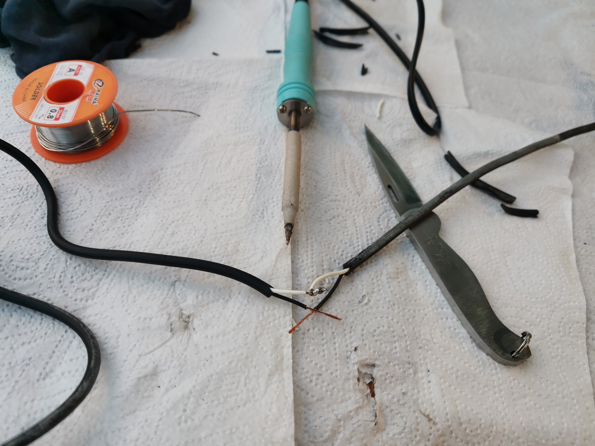

В общем, отрезал родной провод с раъемом, зачистил концы и принялся спаивать провода на датчике с разборки и проводе с разъемом.
Быстро спаял оба провода. И заизолировал хорошо.
Изолентой промотал от души, чтобы исключить попадание влаги. Затем установил датчик на место. Завел авто. И…ошибка исчезла! Катнул немного. ABS появился. Но как-то вяло. Но тут была проблема не в датчиках ABS, а в передних тормозах, которые износились. И (возможно) в завоздушенной системе ABS, которую я в свое время не прокачал при замене тормозной жидкости по незнанию. Назревал капремонт передних тормозов… Вот тогда, то и прокачаю заново тормозную систему, уже нормально, подумал я. Но это уже совсем другая история. Всем ровных дорог и хорошего настроения!

Внесу немного критики! Какая изолента?! Спаяно, тоже, так себе! Надо было использовать клеевую термоусадку, так как изолента в жару либо холод начнёт пропускать влагу!
