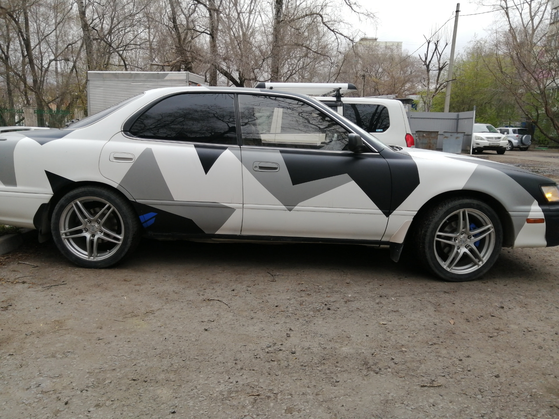

Давно уже были мысли сделать свой промик чуток ниже. Вариант "пилить болгарка врум-врум" я не рассматривал, это не приора всё-таки!😅 Колы тема классная, но не мой бюджет. По этому стал искать пружины с занижением. Поиск информации в интернете как всегда привел меня на бортовой
petrysha и его запись :
www.drive2.ru/l/627804922737339824/
Ну и куда же без легендарного acorp250 чьи записи меня уже не первый раз выручают!💪 Собственно всю информацию я взял с этой записи:
www.drive2.ru/l/626622397981659168/
На всем известной площадке были найдены пружины оригинальные Японские RS-R ti2000 от Toyota Harrier XU 30 без пробега по РФ и всего за 4200р весь комплект! От цены сам в шоке!😳
Итоговое сравнение:
Получилось дропнуть авто примерно на 4см, да не много, но большего мне и не надо! 😁

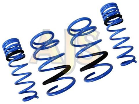

От себя же добавлю найденную информацию по пружинам с занижением, что и от чего искать.
Пружины с занижением 2wd с заменой передней верхней опоры от:
Toyota Harrier XU10 XU 30
Toyota Celica ST202
Toyota Camry Gracia
Toyota mark 2 qualis
Задние пружины подходят без каких либо изменений.
Без изменений:
Toyota Windom
Toyota Camry acv30 и acv40 (инфа не проверена)
Мой список запчастей
Изолятор пружины :
Перед 48158-32030 2шт
Зад 48258-32020 2шт
Пыльники :
Перед 48157-28020 2шт
Зад 48257-32060 2шт
Опора пружины:
Перед 48471-41011 2шт
Чашки перед от Camry/Vista 40
Подшипник стойки 90903-63014 2шт
Фирмы пружин с занижением Espelir, Zoomzoom, RS-R ti2000, Downsus, Tein, AJS
Так же вся информация с этого поста распространяется на Camry/Vista CV30, SV30, CV40, SV40

Честно говоря разницы от стока не почувствовал, ямы только не очень переезжать 🤷♂️
Кстати вариант подвески ДО.Видно что передок выше зада.У меня также
Я бы пожалуй только передок занизил себе
Я изначально так и планировал, а потом на глаза попался комплект) Вообще хорошо, что поменял все пружины, ибо задние были уже сильно уставшие.
