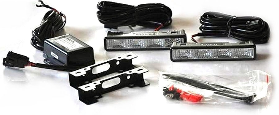

В прошедшее воскресенье нашлось немного времени во второй половине дня, чтобы заняться установкой ДХО. Еще некоторое время назад были приобретены ДХО фирмы NARVA (очень достойные), такие же ставил брату год назад и до сих пор работают без нареканий. Так вот они и лежали ожидая своей учести, и вот в воскресенье я решил, что нужно всё таки ставить, к тому же надоело жечь постоянно ближний свет. Загрузил весь инструмент в багажник и поехал на дачу.
Далее снял бампер, чтобы под ним закрепить блок ДХО и проложить аккуратно провода (можно и не снимать бампер, а закрепить всё под капотом, но мне такое крепление никогда не нравилось, поэтому снимаем бампер).
Как снимать бампер писать не буду, такой инфы здесь очень много, на снятом бампере примеряем и крепим ДХО, а так же крепим провода.
Далее установил и закрепил блок ДХО, удачное место под левой фарой на усилителе.
Далее отключаем штатный ДХО путем удаления предохранителя 10А
Далее подключаем провода от блока ДХО, 2 провода к АКБ и 1 провод к разъёму фары, все провода укладываем в гофру.
Прозваниваем разъём фары и ищем канал, чтобы при включении какого либо источника происходило отключение ДХО.

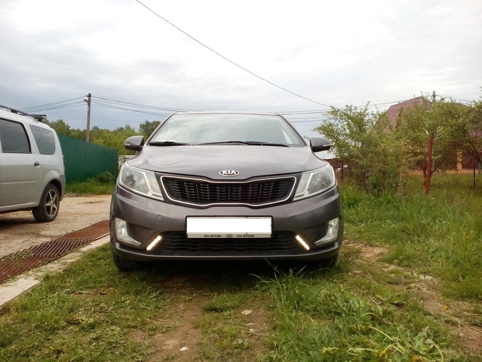

Ставим обратно бампер и проверяем работу, а именно, включаем зажигание — ДХО не горят, заводим машину — ДХО загораются, включаем габарит или ближний — ДХО гаснут, глушим двигатель — ДХО еще горят некоторое время и сами тухнут.
На этом пока всё, всем спасибо за внимание и удачи!

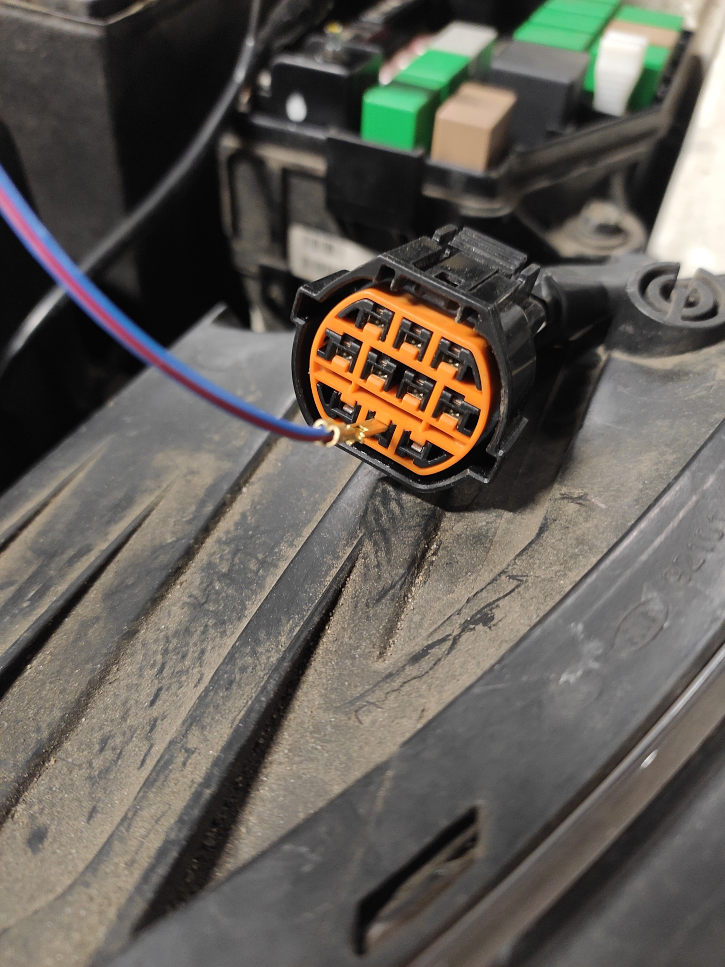

Не могу найти нормальную информацию, ну типа на языке для дураков)) Может кто знает, а что за контакт 9 в фишке левой фары Kia Rio 3 2011 года? Вот на фото я его пином отметил. Просто при зажигании на нём появляется плюс, выглядит как идеальное место для подключения основного плюса (не управляющего затуханием) для блока управления ДХО, но вот что это на самом деле и можно ли туда довесить нагрузку в виде светодиодных ДХО, разумеется через предохранитель, или идея не очень?
Просто в схема там пишется чтото непонятное и не ясно что это за плюс в итоге.
Это возможно корректор фар. На нем действительно будет постоянный плюс при включении зажигания
Спасибо

Если смотреть на твое фото разъема-верхний ряд(справо на лево): 1-бл.свет, красный провод, идет на подрулевой. 2-дал.свет, розовый, на подрулевой.3-плюс питания постоянно. Средний ряд(справо на лево):4-поворот плюс, серый. 5-поворот корпус, черный. 6-габарит, серый, плюс при вкл.подрулевого. 7-корпус габарита, черный. Нижний ряд(справо на лево): 8-управление корректором, синий, идет на регулятор слева от руля. 9-плюс корректора, розовый, появляется при вкл.зажигания(вот на него подключи плюс блока управления ДХО). 10-корпус корректора, черный.На цвета проводов сильно не ориентируйся, на реальной машине могут отличаться.На правой фаре нумерация та жэ, но цвета проводов другие.Кстати сосед по гаражу сегодня разказывал что ему гаишники все мозги вынесли-у него ДХО подключены совместно с габаритами.Стоял ночью у бардюра с включеными габаритами, жену с ночной смены встречал, а они мимо проезжали ну и ослепились ходовыми огнями.у него толи Калина, то ли Гранта.Вообщем надо человеку помочь переделать как надо.Попробуй подключись, должно нормально работать, удачи.

Скорее всего различные блоки управления.Однако если у тебя два провода идут сразу на акб, то получается что блок управления постоянно под напряжением даже при выключенном зажигании, что не есть хорошо с точки зрения безопасности и разряда акб при длительной стоянке.Попробуй подключить плюсовой провод блока управления на плюс корректора фар, там плюс появляется после вкл.зажигания(кстати при вкл.стартера плюс пропадает также как на сд-магнитоле).К сожалению под рукой сейчас нет схемы распиновки разъема блока фар, но если есть тестер или автомобильная лампочка с проводками то можно найти этот плюс.Нижний ряд разьема, один корпус, один плюс при вкл.зажигания, один управление корректором.

По поводу подключения ДХО.Недавно поставил себе китайские огни специально сделанные в нишу под противотуманками и разбирался что и куда надо подключать.Так вот на том контакте фары что у тебя на фото появляется плюс при включении габаритов.Для питания ДХО при включении зажигания я подключался к корректору фар(один из нижних контактов разъема) через пятиконтактное реле подключенное паралельно лампе ближнего света(крайние верхние контакты разъема фары).На разъеме бл.света постоянно присутствует плюс, а управление идет по минусу с подрулевого переключателя.На габариты подключил провод для притухания ДХО при их включении.В результате при вкл.зажигания загораются огни, при габаритах притухают, при ближнем гаснут, при дальнем горят.Все в соответствии с правилами.

Они в низ у тебя не смотрят?
У меня такие же стоят, только Филипс.
Да нет, если бы смотрели вниз, то и светили бы перед носом, а они достаточно далеко освещают.
сеточку в нижнюю часть бампера надо было вкорячить)
Я давно уже собираюсь это сделать, но крепить штрепсами (стяжками) к решетке не хочу, а другого крепления пока еще не придумал.
со внутренней стороны бампера на маленькие саморезы, все аккуратно и без внешнего колхоза .
нужно подумать, спасибо за идею, будет время попробую!
