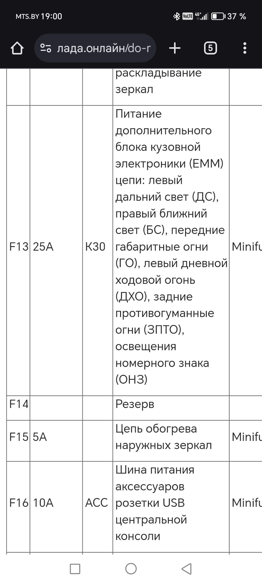

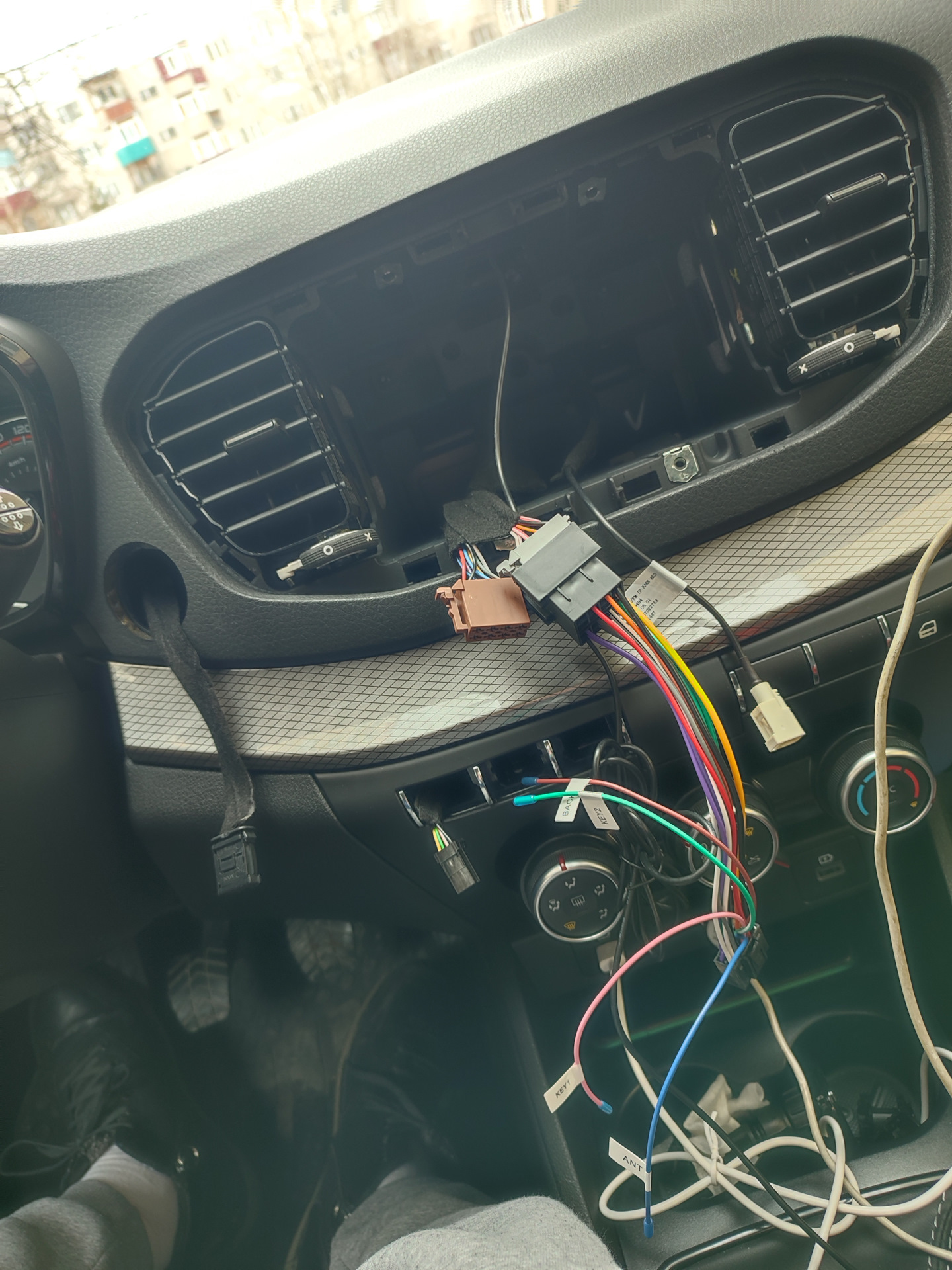

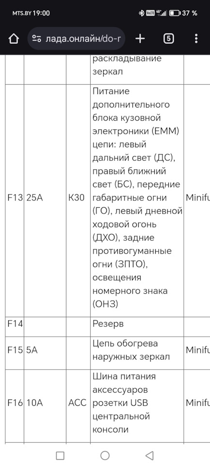

И так, сдергиваю магнитолу и для начала прозваниваю желтый и красный пины, на обоих +12v подается от кнопки старт-стоп, именно поэтому и памяти нет. Постоянных +12 нет. Снимаю желтый пин с адаптера и ищу постоянные +12 (сразу скажу, заводской ISO разъем Весты я вообще не трогал, все манипуляции проводил с адаптером-переходник), разобрал пол салона чтобы найти. Спустя чуть больше часа все же нашел. Сначала разобрал центральную консоль, все кнопки и все такое, затем думал как бы прокинуть провод напрямую к аккуму, понял что идея не очень и начал искать блок предохранителей (искал долго). Не думал, что его спрячут. Прозвонил и решил подключать к дворникам (это 30А пред).
Поехал в магаз и купил разветлитель на пред. Дали такой, с двумя гнездами. Если честно, раньше я такими не пользовался, всегда давали с одним гнездом, на который сажался пред и этот пред отвечал как за заводскую электрику, так и за то, что будет подключено к проводу

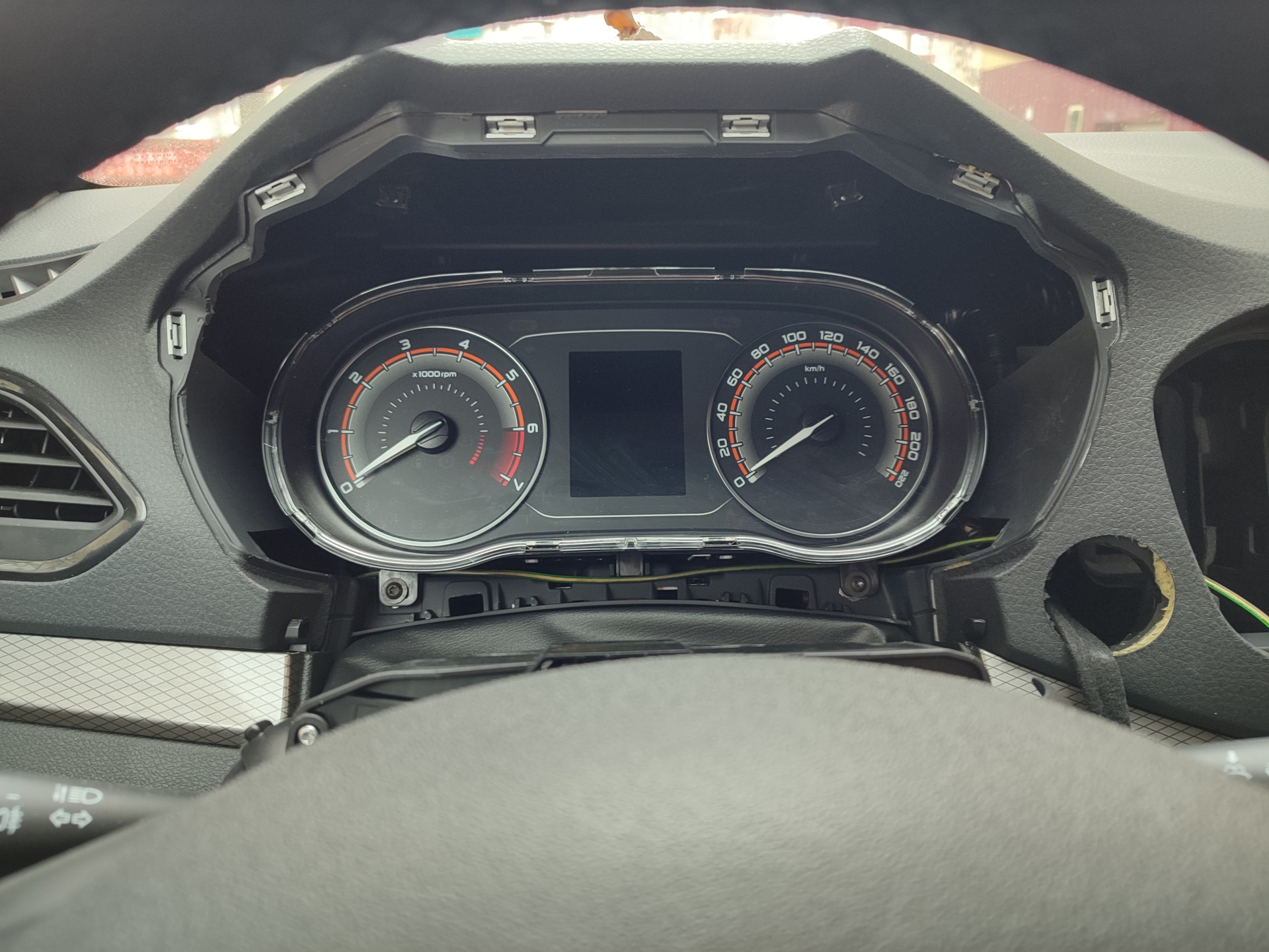

Чтоб нормально протянуть провод снял еще накладку щитка приборов и прокинул под ним

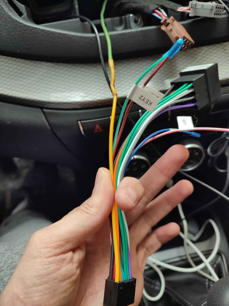

Протягиваю и соединяю с желтым проводом магнитолы
Запускаю авто и пробую включить дворники, а они не работают. Реле щелкает и все. Перекинул пред на разветлителе на нижнее гнездо и все ок, дворники заработали. "Наверно верхнее гнездо не работает" — подумал я. Ради интереса снял колодку с магнитолы, прозвонил желтый провод, а +12 там нет, и только в этот момент меня осенило, что нижнее гнездо за заводской прибор отвечает, а верхнее за доп. Поставил туда пред на 10А и все заработало

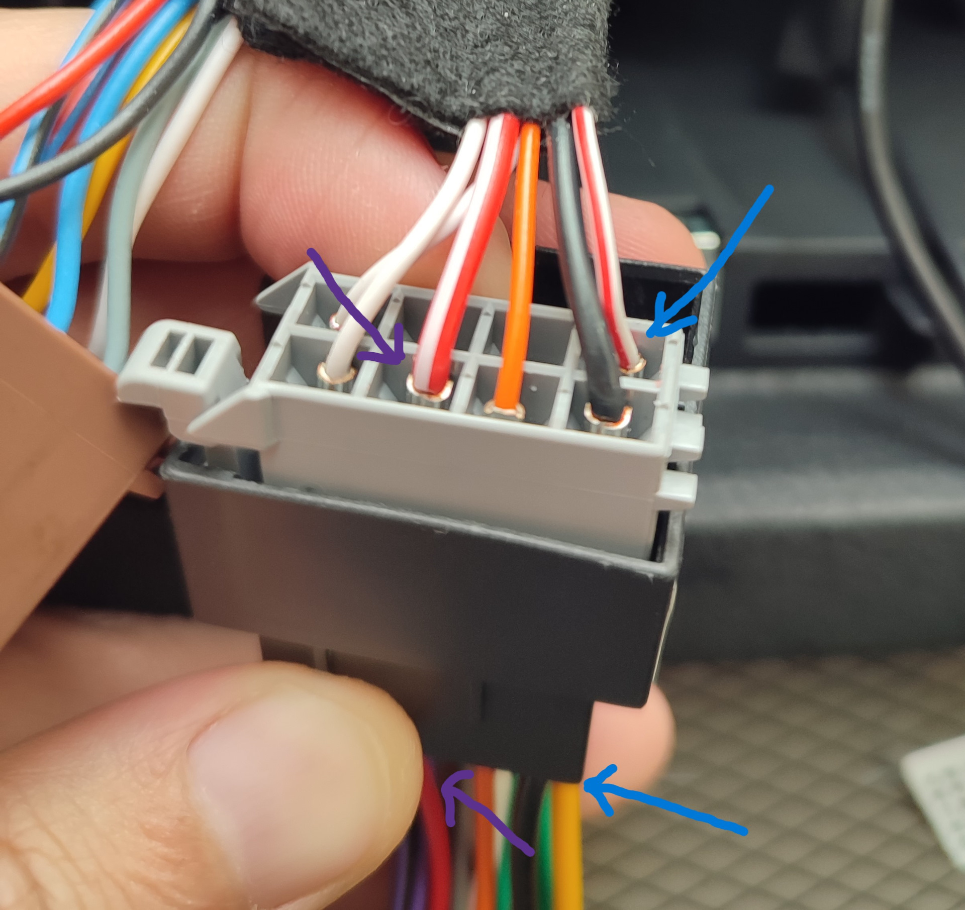

И тут я подумал, что вроде бы уже все, можно собирать. Закрываю машину, жду пока уйдет питание с кнопки старт-стоп (пока +12 с красного провода уйдет) и потестить, работает ли память. Дождался, втыкаю ISO друг в друга, и почему-то магнитола запустилась. Питания на кнопке нет, подсветка не горит, ради интереса прозвонил, реально на кнопке нет +12. Подумал, что может китайцы перепутали желтый и красный пины на самой магнитоле и желтый у него питание, а не память. Отключаю ISO, магнитола выключилась. Через секунд 30 вставляю обратно, магнитола запустилась, причем на том месте где остановилась. Значит с пинами все хорошо, желтый — память. Еще раз прозванию штатный разъем ISO машины и тут произошло какое-то чудо. На 4 пине колодки А (толстый провод красный с белой полосой) появились постоянные +12, а с обратной стороны на адаптере это красный провод. С какого художника он там появился, я так и не понял. Я не электрик и для меня это чудо какое-то, ведь изначально там было +12 от кнопки старт-стоп и после закрытия авто, спустя время, когда питание с кнопки отключалось и на колодке на этом же пине +12 пропадали.
На этот момент я был очень уставшим и все, что сделал, перепиновал красный провод на адаптере, перекинул его в пин 7 (под черным проводом) и подумал, что китайцы перепутали распиновку на адаптере. А сейчас, просмотрел фото и вижу такую картину

короче максимум что нудно перекинуть пины как нужно и все будет работать
Где то читал провода на колонки тоже перепутаны
только вот у меня был глюк, о котором я написал. Изначально я прозвонил оба пина и на них не было постоянных +12, они оба отключались. А после того, как я подключил желтый провод на блок предов, там каким то чудом появился +12 на 4 пине… Я сам не понял, что это и почему так произошло
А в какое гнездо блока подключали жёлтый?
Номер не помню, но там пред на 30А
Но лучше сделать как написали выше, поменять местами 4 и 7 пин на заводской колодке
Я менял в переходнике от ГУ и ничего не поменялось.
Тогда остается тянуть его в блок… Можно еще на пред F16, он также работает, как и тот к которому я подключился
