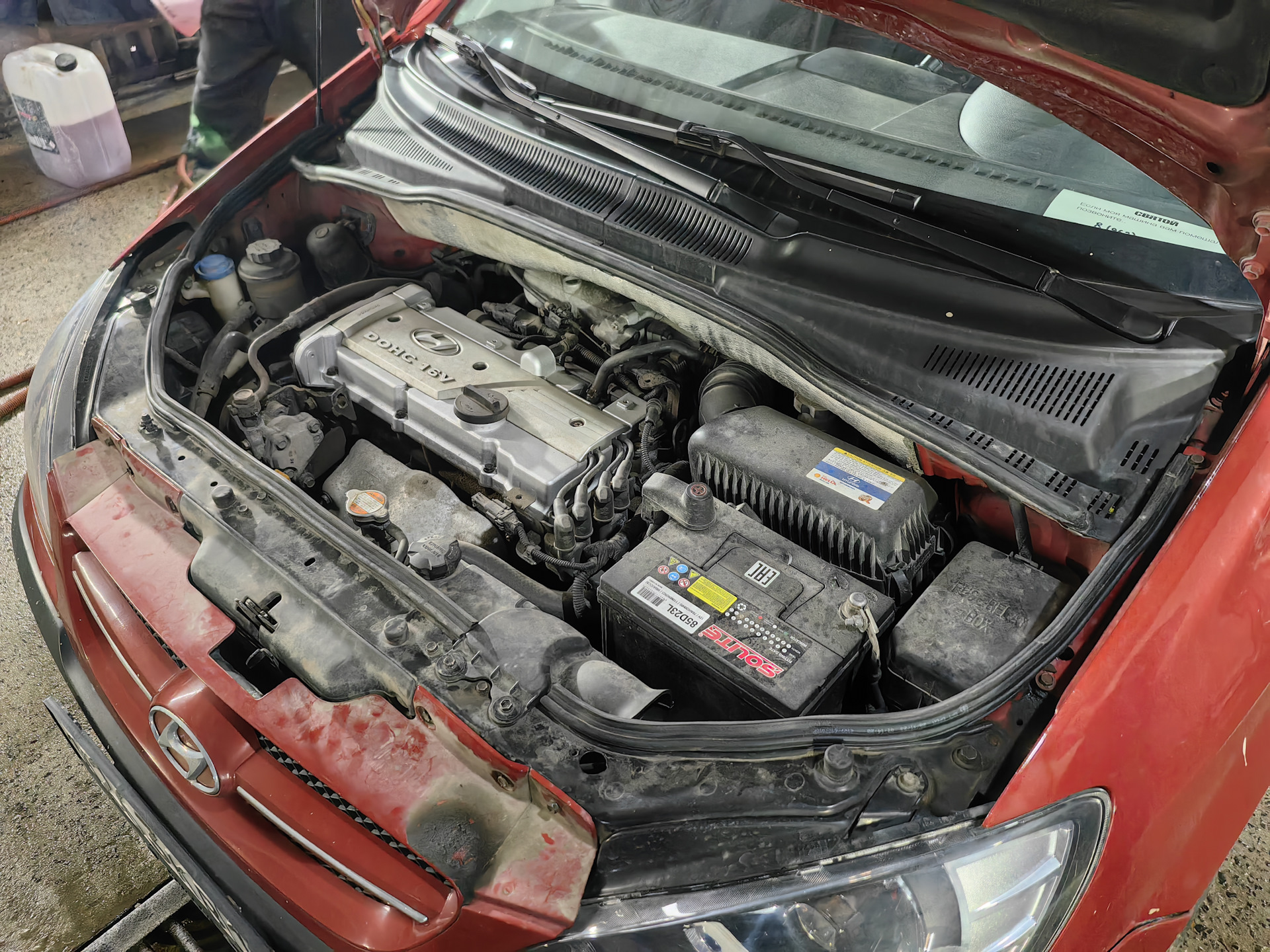

👋 Итак, в прошлом году после обрыва ГРМ, в процессе ремонта, были заменены на родные все прокладки, в том числе прокладка клапанной крышки 22441-26020. До обрыва ремня, прокладку с 2008 года ни разу не меняли, пробег 60 000км и к моменту переборки, она начала немного потеть.

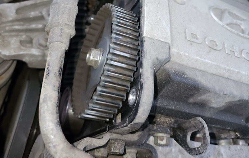

Собрали мотор, затянули всё по мануалу с нужным моментом, места изгибов прокладки немного капнули герметика, но к сожалению, по прошествии 4 месяцев, заметил что крышка начала довольно таки сильно подтекать. Масло выдавливало буквально из всех щелей, в том числе со стороны ГРМ. Заметил я это при проверке состояния ремня, который оказался малость сальным (что не есть хорошо). Это стало последней каплей терпения и я принял решение бороться с этой проблемой радикально.

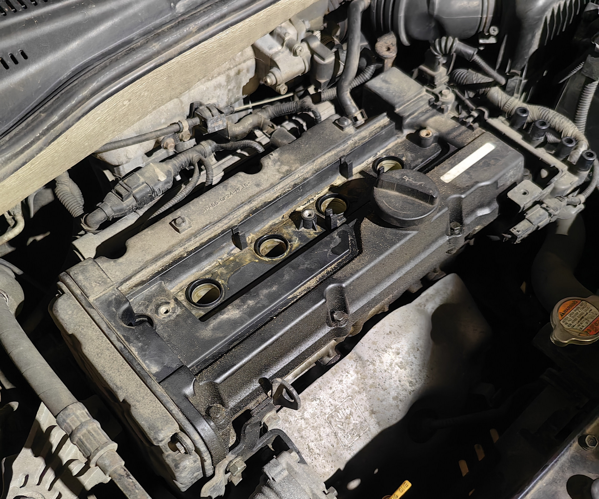

Снимаем родную крышку.
Сначала откручиваем накладку высоковольтных проводов, далее 2 верхних болтика кожуха грм. И 10 болтов самой крышки.
Со стороны дросселя, на клапанной находятся 2 шланга, их тоже снимаем, сжимаем хомуты узкогубцами и сдвигаем их.

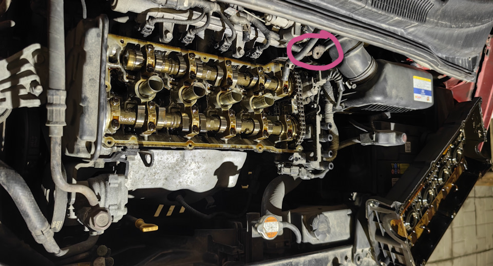

Дальше можем снимать саму крышку, происходит это не без усилий, прилипает она хорошо, поэтому расшатывая, тянем наверх. Когда крышка отлипнет, можем вытаскивать её. Тут не помешает помощь товарища, в моём случае крышку не позволял вытащить металлический кронштейн, попросил AndroedRUS надавить на него, сдвинулся он на пол сантиметра и крышка свободно вылезла (его можно было бы открутить, но мне показалось что так получилось быстрее).

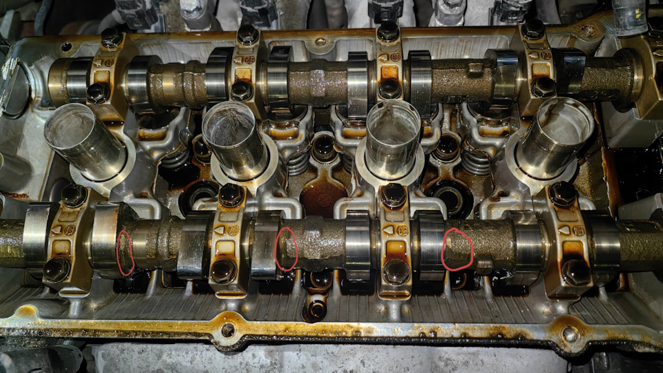

Состояние под клапанной меня порадовало, масло лью довольно щелочное, меняю раз в 7тыщ, такая красота на пробеге 90.000. лаковых отложений практически не наблюдается, кулачки распредов в отличном состоянии.
Единственное, заметил нечто странное — непонятные отметины, ощущение будто кто-то этим распредом решил подраться. Кто нибудь знает, что бы это могло быть?
Итак, обезжириваем привалочную плоскость тряпочкой, мелкие куски герметика аккуратно соскабливаем съёмником клипс (либо можно пластиковой карточкой).
Перед продажей откручиваем с крышки клапан вентиляции картерных газов 26740-26700 (Через него во впуск поступает доп воздух *газы*. Всё в угоду экологии и снижения токсичности. Больше давления в двигателе, больше открывается, газы отправляются во впуск и затем догорать обратно в двиг. Если клапан вдруг заклинивший, в двигателе либо недостаточное давление, либо избыточное, может давить масло, так что его стоит бы проверить), так же забираем с неё оригинальную крышку маслозаливной горловины. Интегрируем эти запчасти на алюминиевую.

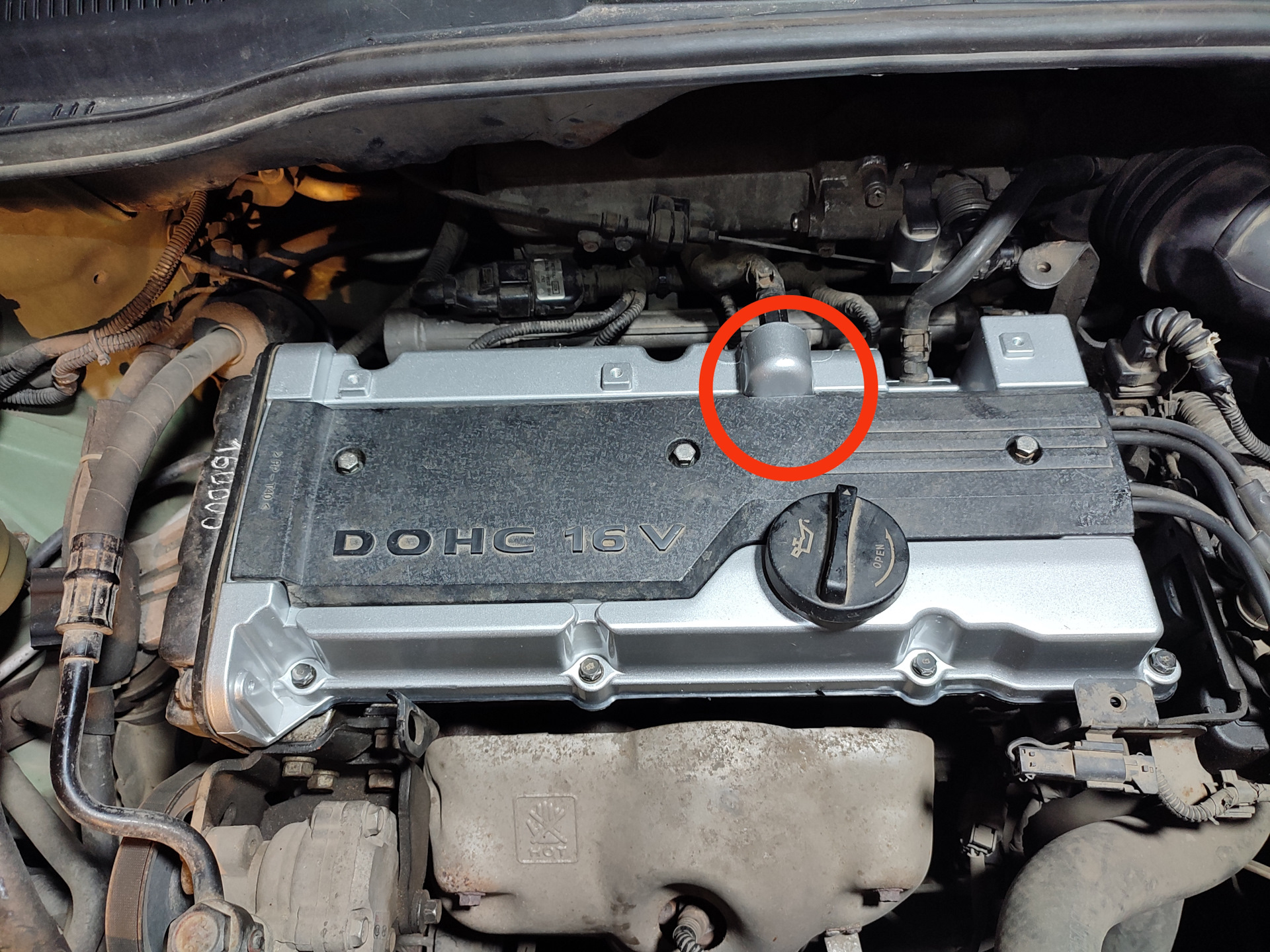

Собственно дальше все просто, закручиваем болтики на свои места по порядку — фото очерёдности сверху.
По поводу момента затяжки, тут на ваше усмотрение. Я притягивал их от балды, посильнее, но не слишком (благо алюминий позволяет над собой так издеваться). Вы можете воспользоваться динамометрическим ключом затянуть родным моментом 8-10Н*м, а можно чуть большим. Либо ещё вариант затягивать ориентируясь на саму прокладку (она должна немного придавиться).

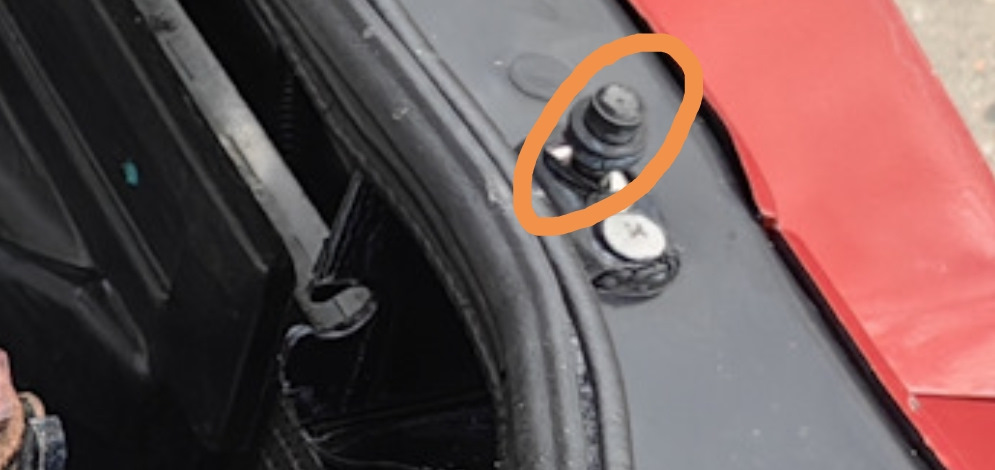

Ставим шланги, провода на место и встречаемся с последним препятствием — родная накладка высоковольтных проводов не встаёт из-за выступа под КВКГ, размечаем, подпиливаем ориентировочно сантиметр, подгоняем и ставим на её законное место (фото этого места выше, выделил оранжевым кружком).
Вуаля!
Катаюсь я с этой крышкой уже 2 месяца, переделкой доволен. Масло пока не выдавило ни капли, даже из под болтов, всё сухо и чисто.

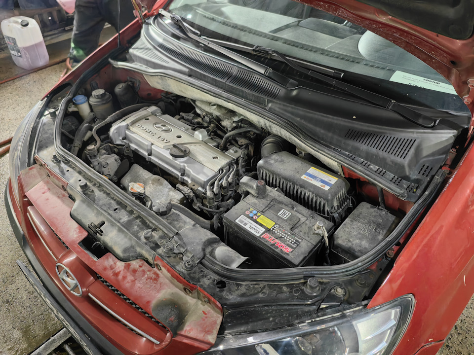

Не в обиду, а почему гур трубка ржавая такая?
Машинка стояла без движения около половины года, в гараже, крыша в гараже протекла, вентиляция плохая. Раз в месяц до получения прав посещал её на протяжении года, выезжал проветрить по территории. Соответственно немытая подкапотка, реагенты попадавшие через щель капота плюсовая температура и постоянная влажность, конденсат, сделали своё дело

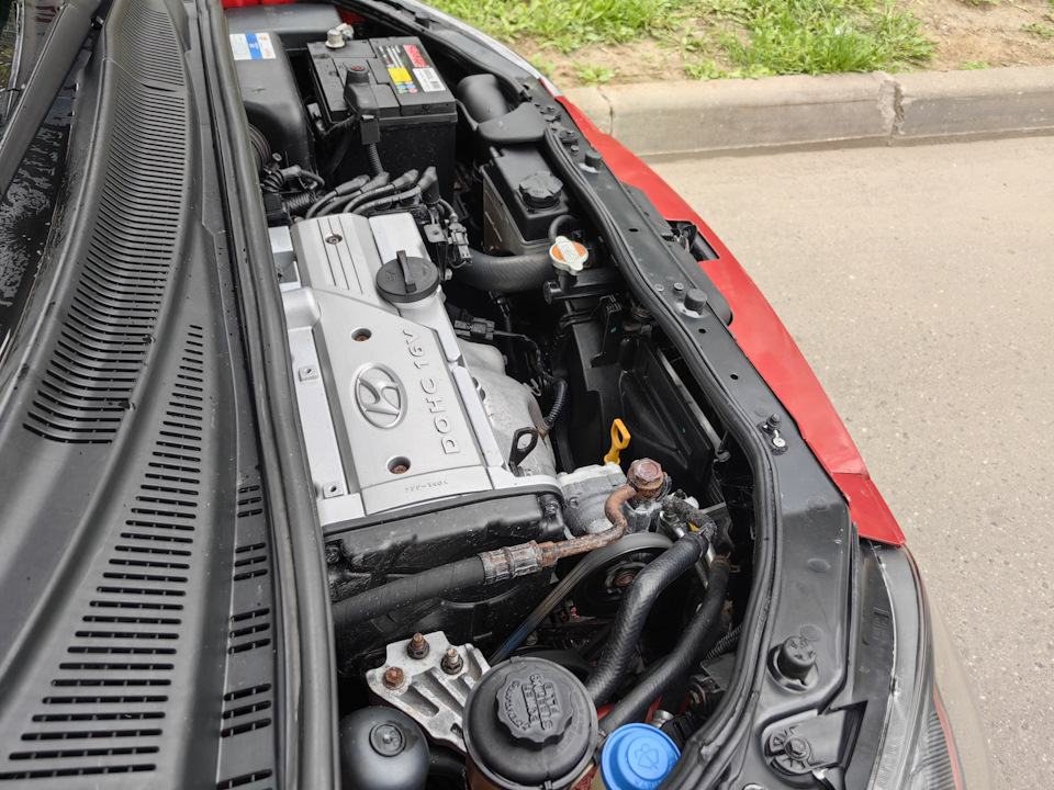

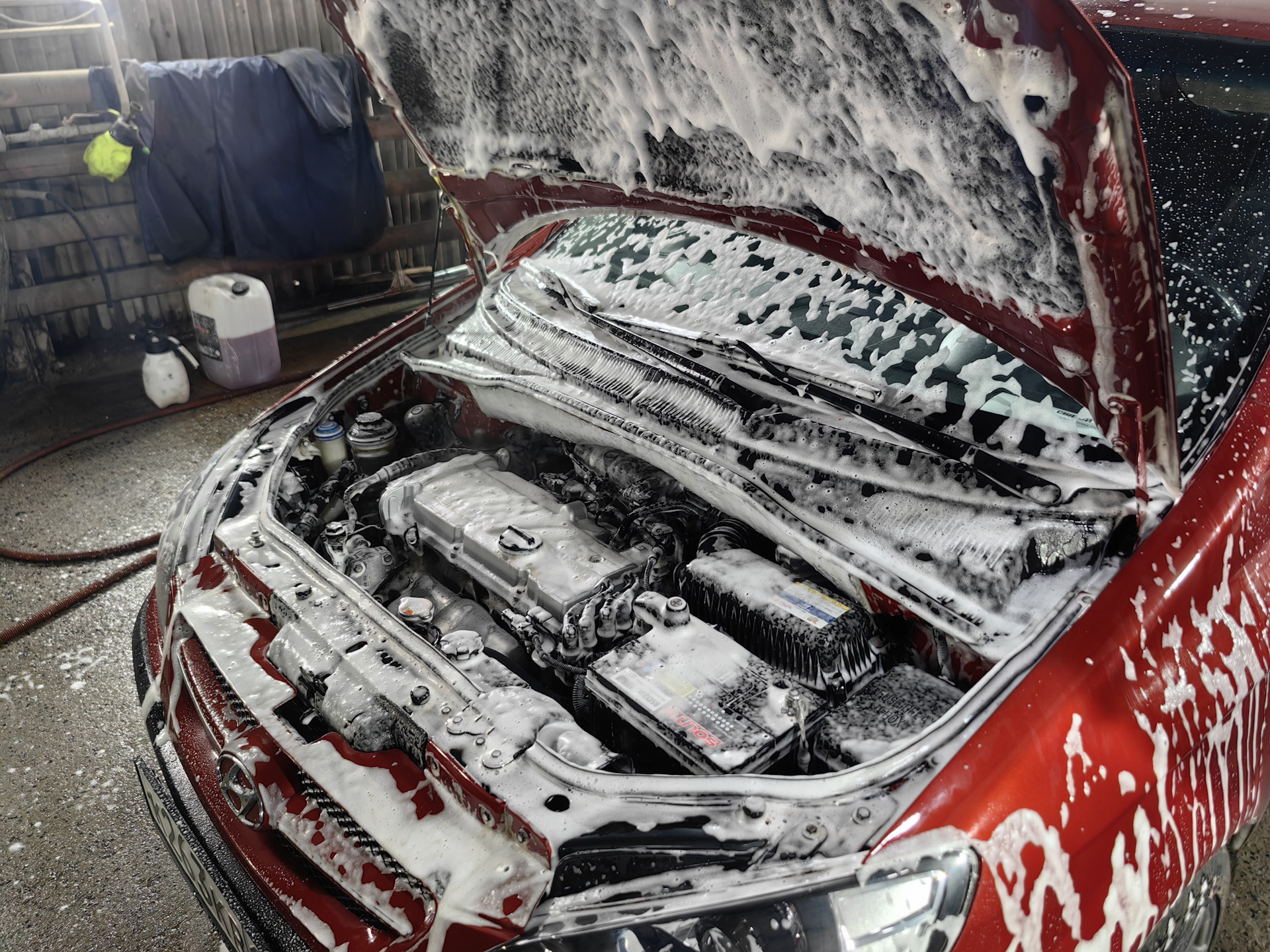

Можно вопрос не по теме? Почему так чисто под капотом? Что за чудо средство?
Мойка, мою подкапотное в Bbus service, уже 3й год к ряду, каждую весну стандартная процедура. Сначала заливают химией из пульверизатора, потом аккуратно смывают дистиллятом под давлением

А ещё вопрос 😁… Смотрел, смотрел, так и не понял, а что это такое?
Концевик капота так установили на дилере, всё хочу выпилить этот колхоз в виде сигналки…

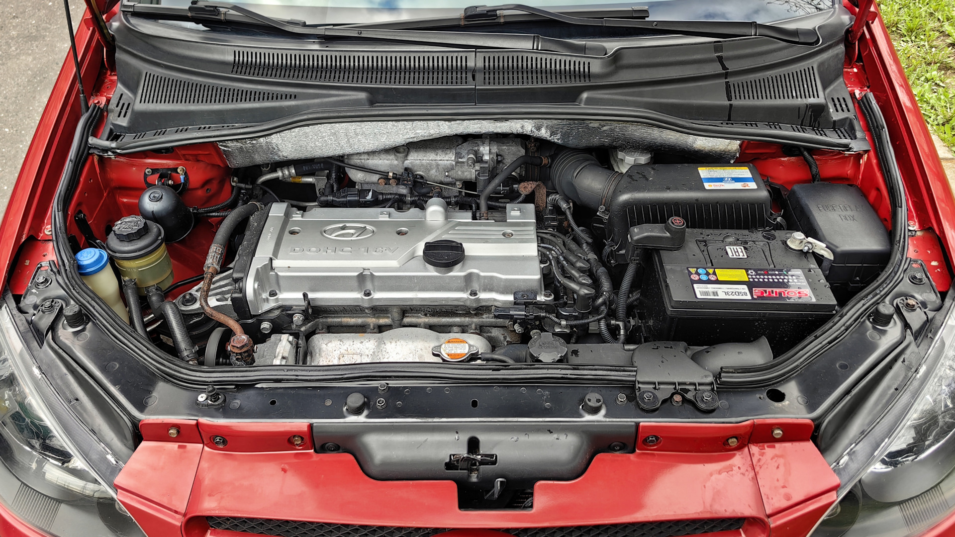

Года три как поставил такую крышку, проехал уже тысяч 30, всё сухо. Ставится легко, понадобился небольшой допилинг пластиковой крышки вв проводов (там где у вас оранжевым обведено), но это заняло пару минут.Добавил своё фото, место лёгкого допиливания отметил
