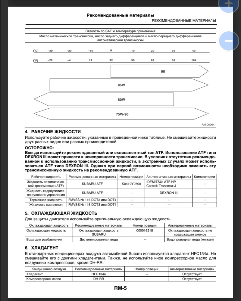

Пришло время заменить жижу гидроусилителя руля в моём Субарике. У многих спрашивал, кто, что заливает, в итоге, сколько людей, столько и мнений 😁 Каждый заливает что-то своё. Решил обратиться к сервисной книжке моего автомобиля, где я и нашел информацию.
Subaru рекомендуют заливать SUBARU ATF или DEXRON III. Начал интересоваться, что и чем можно заменить. В итоге нашел отличное (как по мне) решение – POLYMERIUM ATF DEXRON III.
