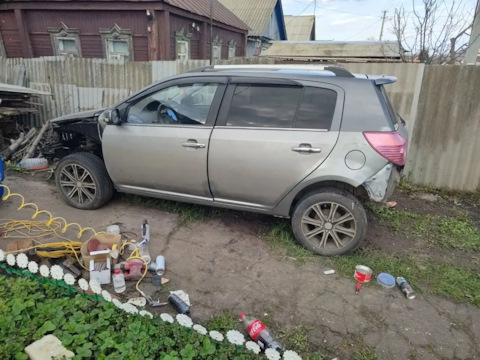

Всем привет .

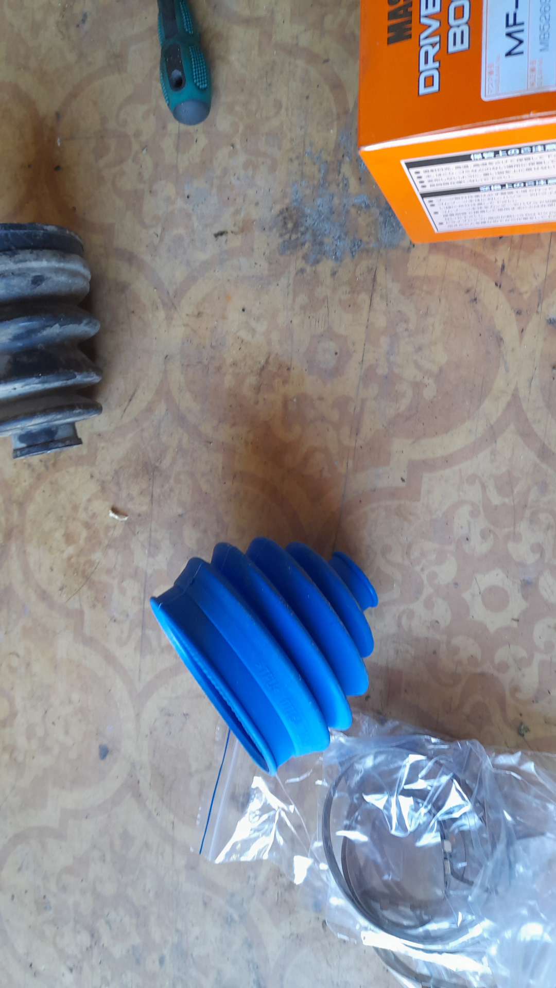

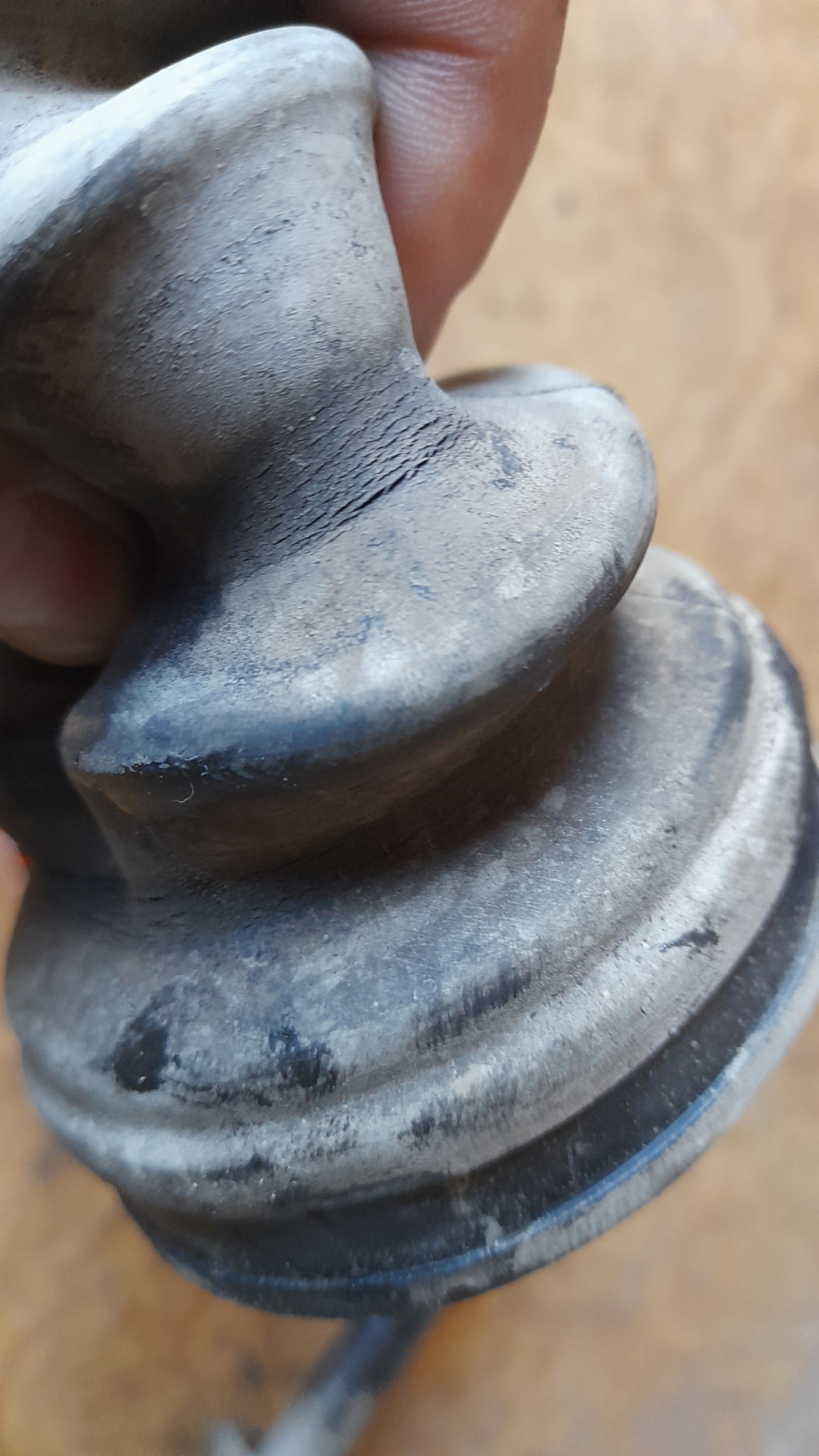

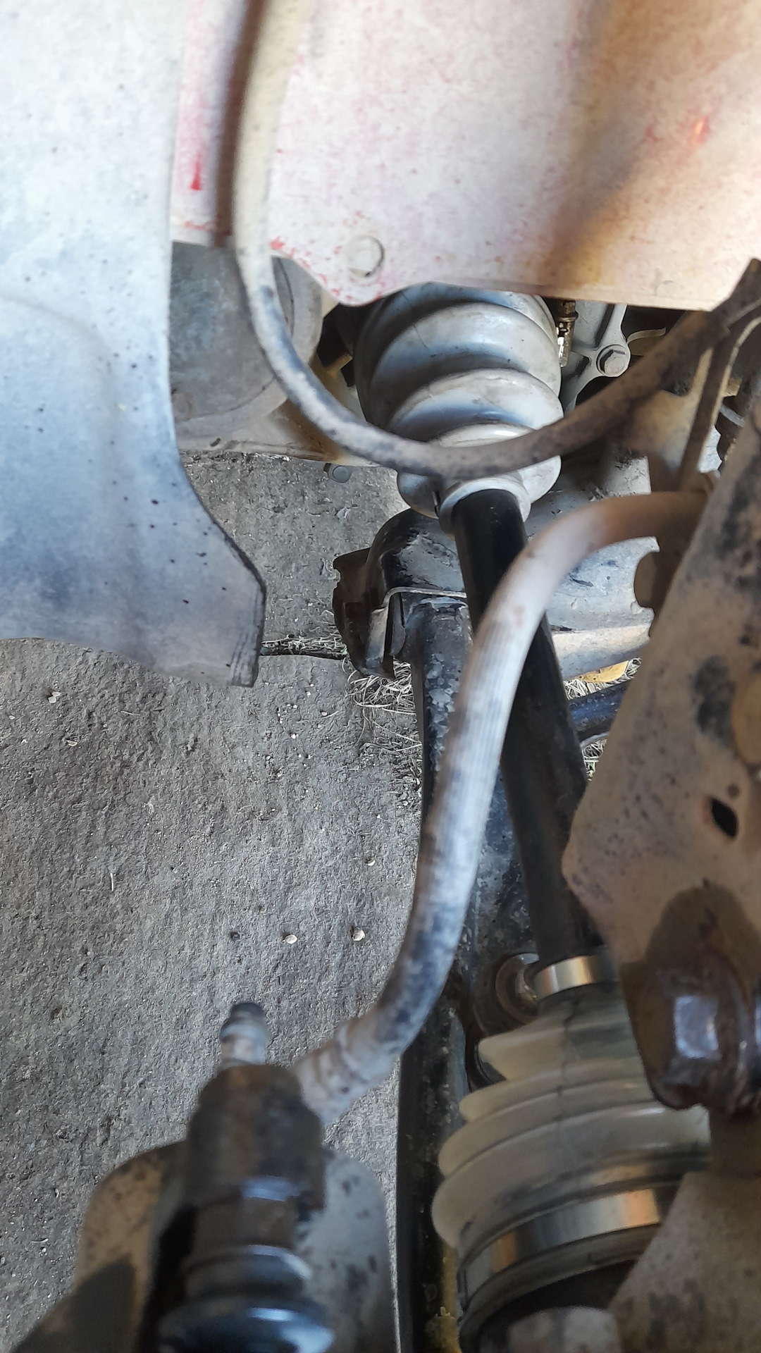

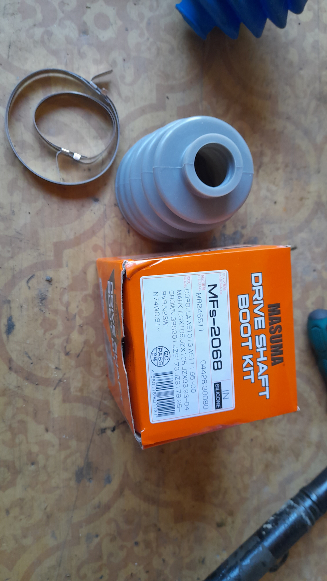

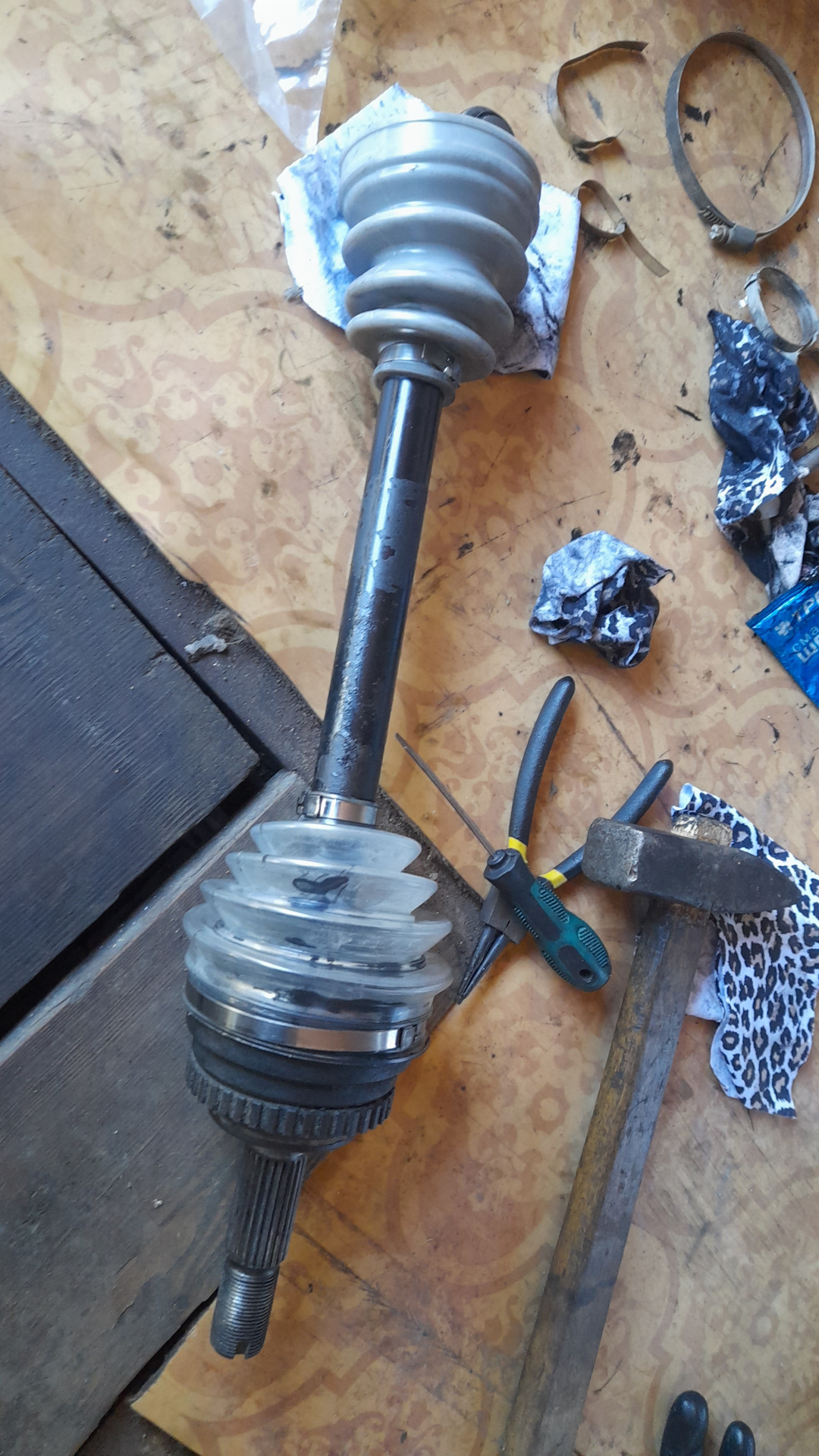

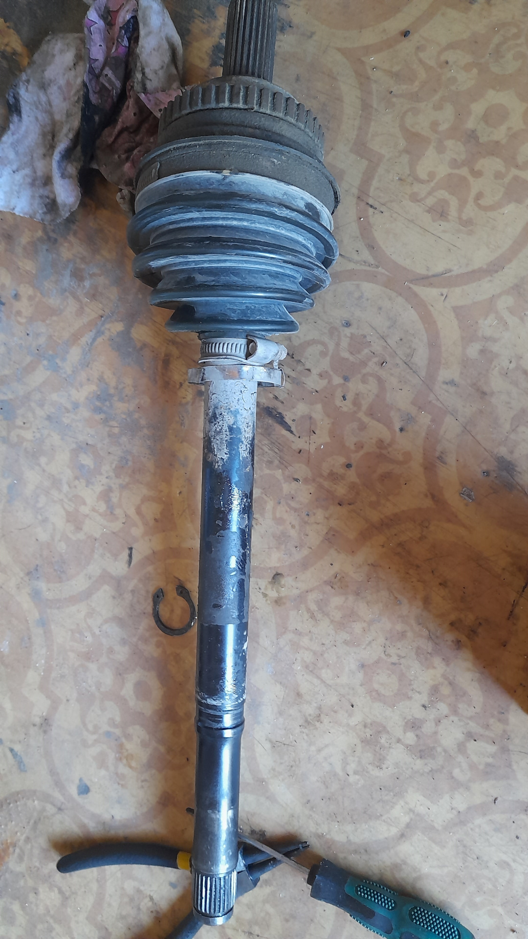

Сегодня выдался плодотворный день, заменил на левом приводе пыльники шрусов, наружний пыльник шруса поставил снова от НИВЫ силикон фирмы ( ТРЕК ) на старом дефект обнаружил была маленькое отверстие со стороны хомута крепления самого пыльника на приводе, внутрений пыльник в прошлом году ставил фирмы MASUMA ( MF2068 ) резиновый и через год весь потрескался в этот раз поставил этой же фирмы но только силикон MASUMA ( MFS2068 ) посмотрим что из этого выйдет, правый привод дефектов не выявлено .

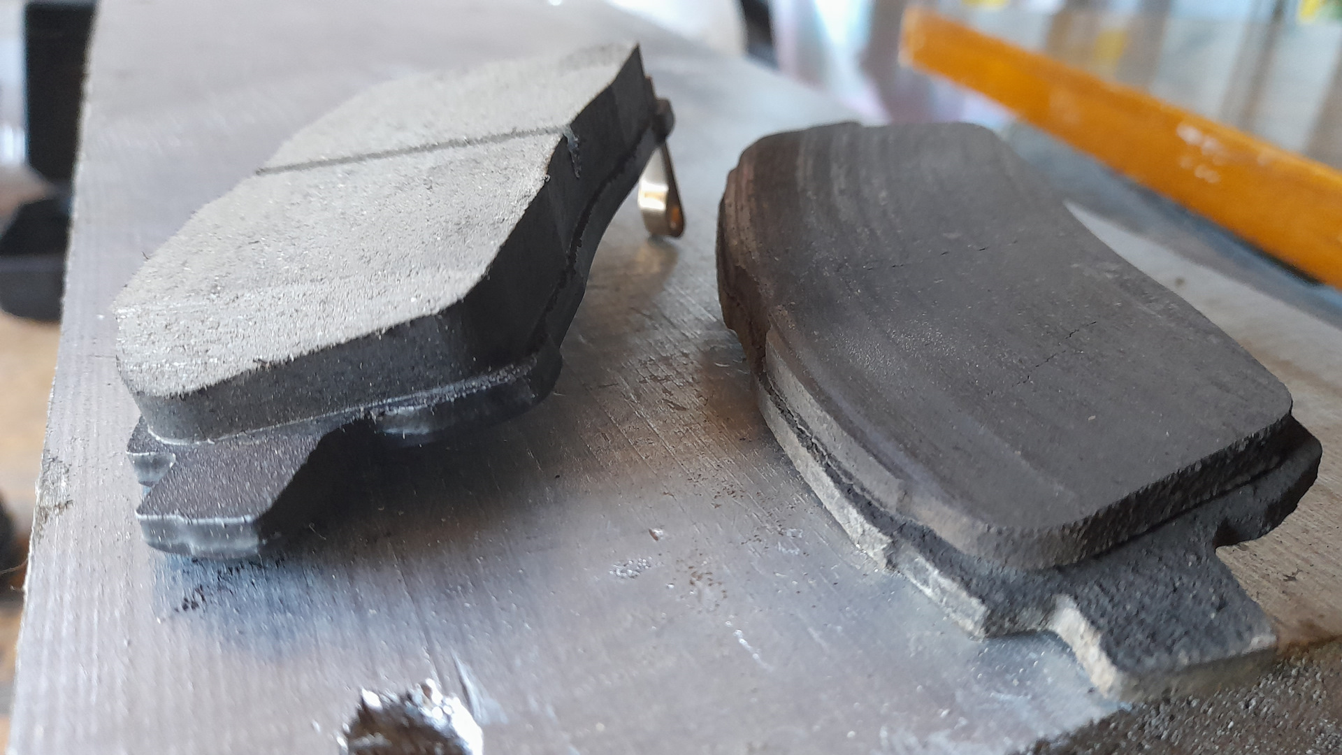

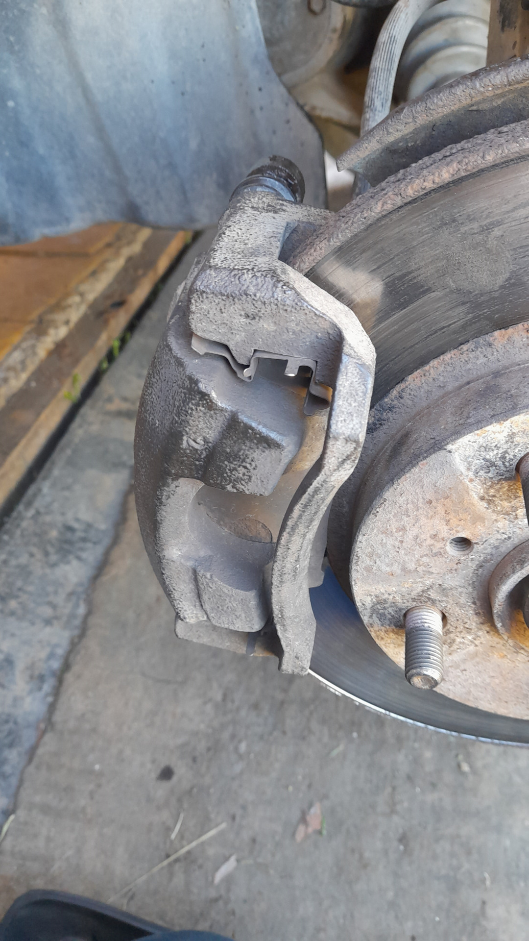

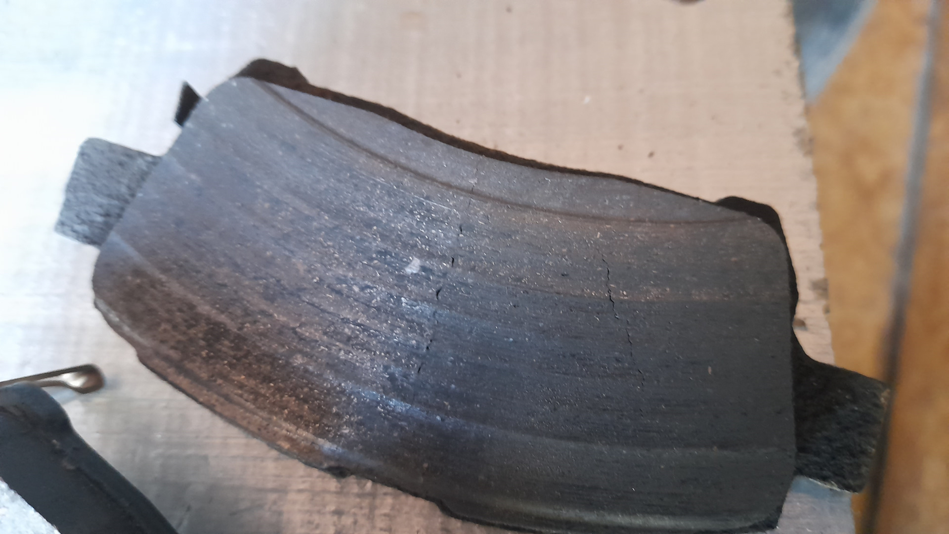

А теперь про передние тормоза а именно подошло время замена передних колодок, при замене колодок выявил клин направляющих и на правой стороне один пыльник направляющей порван, все это промыл зачистил промазал и собрал все обратно . Тормозные колодки поставил фирмы MANDO.
MPT03 — MANDO, Колодки торм.пер. — 1 260.00 руб.
СВ70101 — ТРЕК, Пыльник привода ВАЗ 2123, 2121 наружний (смазка) СВ70-101 ТРЕК — 475.00 руб.
MFS2068 — Пыльник ШРУСа MASUMA MFs-2068 (силикон) + хомут — 850 руб.

Эххххх, звиняй дядька, но я опять с критикой …масума — шлак полный, причём все.
Я поставил MARUICHI с ними пюмашину и продал- 2 года- как новые …
Колодки — адвиксы ( кипятил на Крыму) по фигу, ни писка ни скрипа и тормозили мягко но если придавить — начинает АБС сечь
