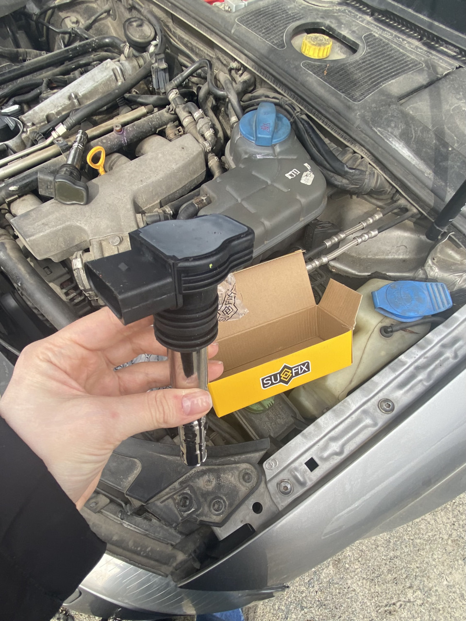

Снова машина, в одно мгновение, потеряла мощность, свою чарующую силу и мощь. Начала трястись, троить и пердеть.
Диагностика приговорила катушку зажигания.
К слову, при покупке машины все катушки были оригинальными, и вот уже третья вышла из строя.
Приобрела то, что было в наличии.
Видимо, нужно прикупить уже и четвертую. На всякий случай.
Ну и крышка для аккумулятора.
В комплекте у меня ее не было. Решила докупить. Выручил Али.

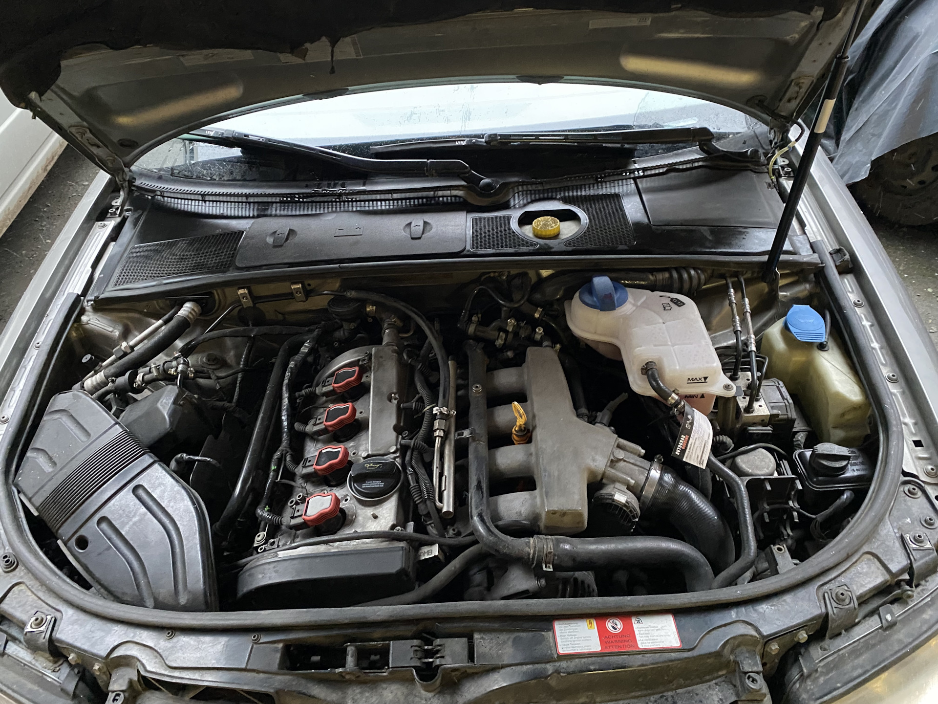

Ставьте красные катушки, подкинул их себе в сентябре, без проблем езжу
Какая-то определенная фирма? Именно красные.
Ну есть ARP катушки, но они дорогие, вроде 3 тыс/шт, я просто по артикулу искал на авито новые
Арт. 06Е905115Е
Doolphi
Зачем именно красные? Они не встают нормально в эту крышку. Чем лучше относительно стандартных?)
Я приложил фотографию своей машины и сказал, что езжу так с прошлого года, что там у кого не встает я не знаю. И они считаются стандартными, просто их ввели уже для моторов еа888, в отличии от катушек для еа113 они не ломаются каждый месяц.
Ошибаетесь, эти катушки и на еа113 ставились (например, на alt). Про сверхнадежность конечно скорее миф, мы же знаем что приводит к поломкам катушек? Просто так нормальная деталь из строя не выходит)
06a905115d безотказно катаются вот уже 12 лет
Например, с NGK 48041 был на практике случай, что из за попадания масла перестала работать. Но мы же не говорим после этого что они плохие?)
Ну а чего же они у меня тогда работают? Была бы у меня неисправность, которая выводила из строя нгк черные катушки, она бы так же вывела и красные катушки.

Возможно под «не встают» вы имели ввиду что пластиковая накладка на клапанную крышку с ними не встает, у меня ее никогда не было и декоративная часть меня не волнует 😀 главное, что я забыл про гемор с катушками
