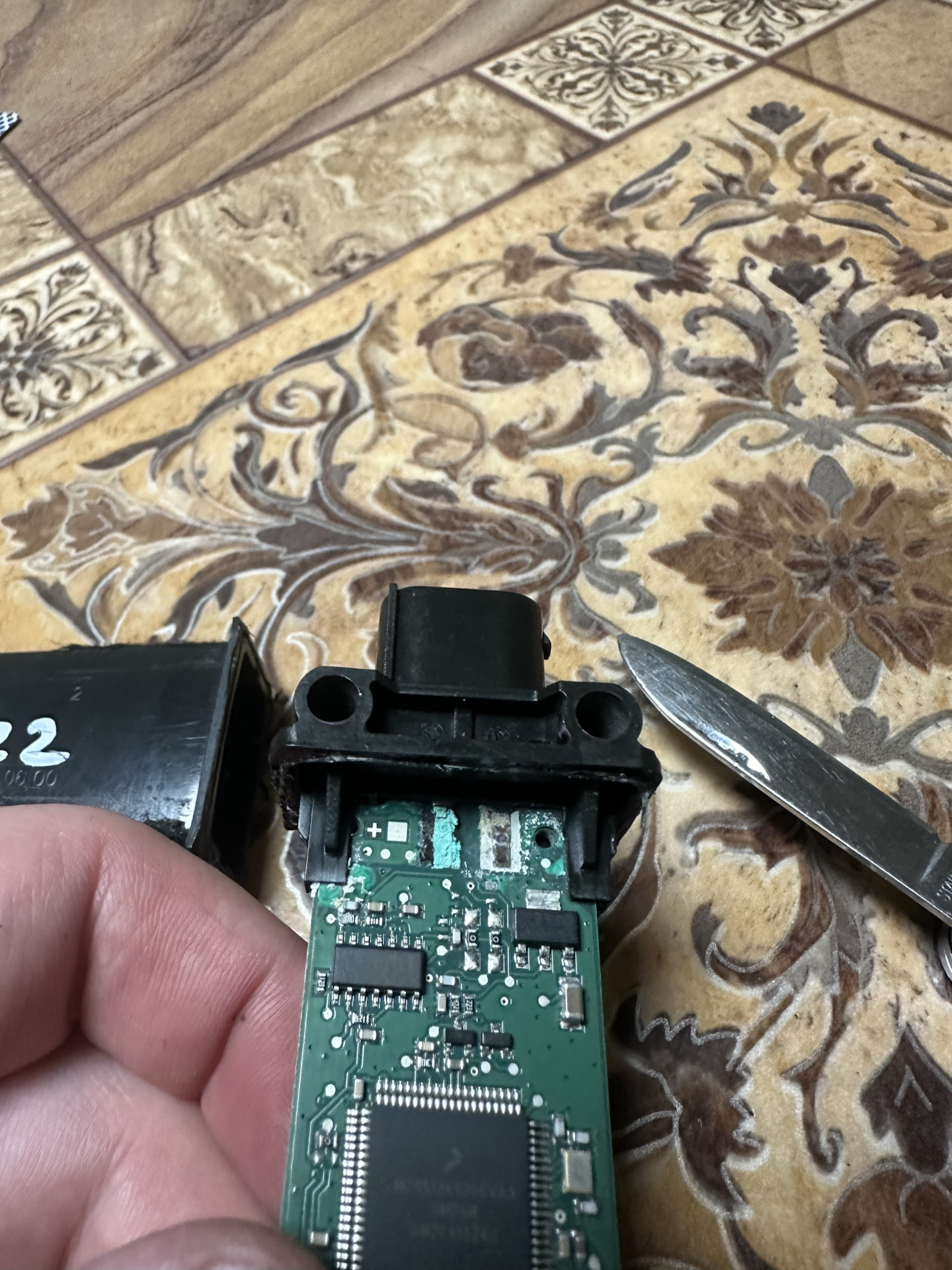

Нагреваем лезвие канцелярского ножа и аккуратно по шву разделяем корпус:

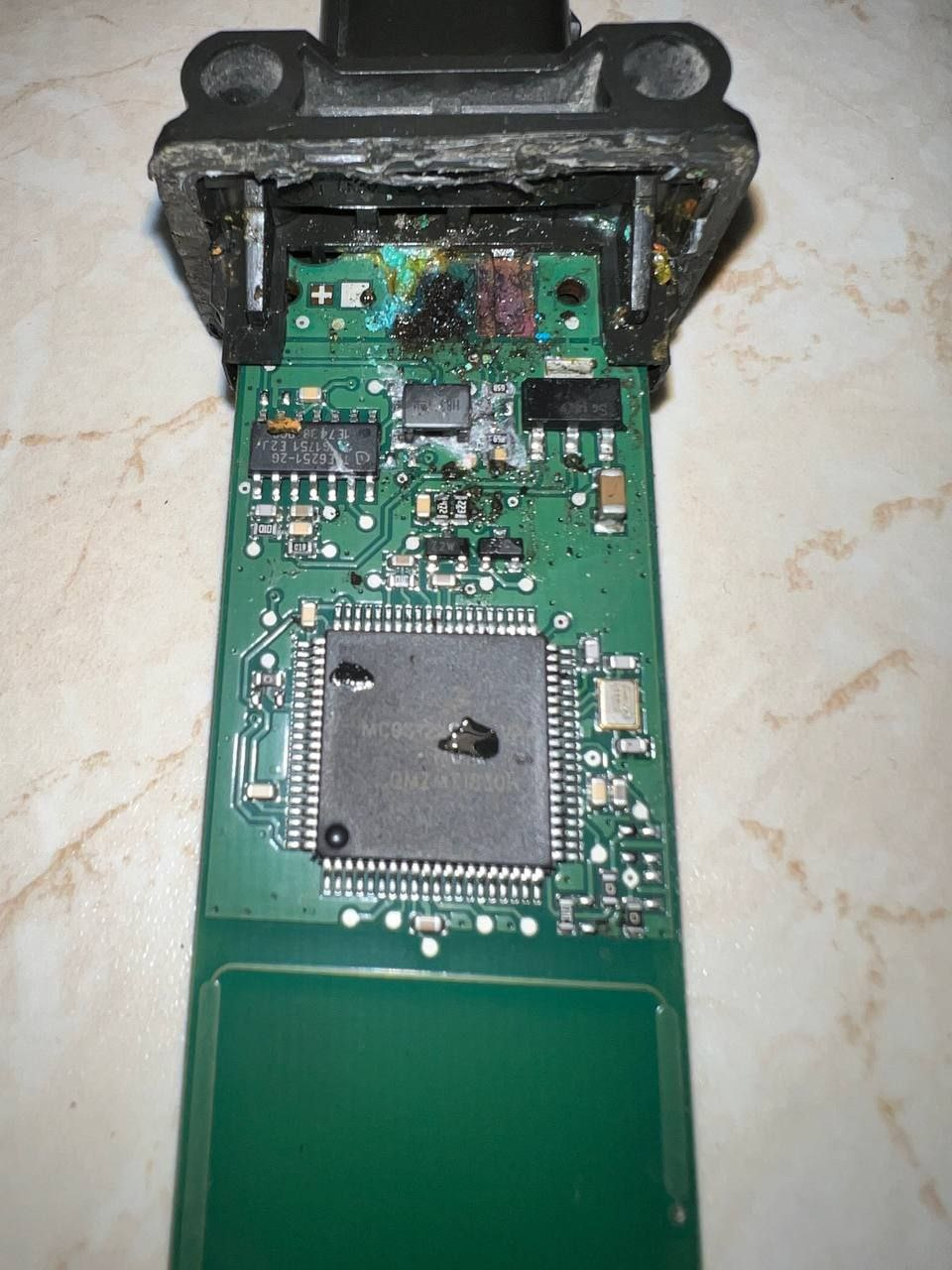

Что видим, а видим ппц :)
При этом ножки в самом разъеме — в отличном состоянии
Делать нечего, будем ремонтировать. Скоблим все до состояния «как у кота яйца». Подрезаем аккуратно корпус и там тоже все вычищаем.
Самое болезненное место зачищаем со встречной стороны, наращиваем проводом и спаиваем с основным контактом. (именно тут прогнило полностью до потери контакта и соответственно возникновение ошибки). С противоположной тоже «подъело» частично. Все это тоже приводим в порядок, паяем и заливаем лаком. Лак был жидковат, наносил более 10 слоев (между слоями 5мин на сушку)

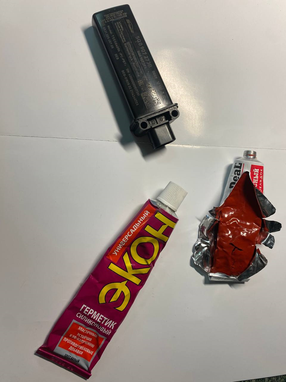

Подскажите, что за лак вообще?
Тоже не выходных буду заниматься) хороша я статья лайк!
приветствую, какой герметик использовали? У меня случилась такая же беда. разобрал, всё видимо только только начиналось, воду слил контакты зачистил пропаял, всё работает. Теперь надо сгонять за лаком и скрепить корпус.
Какой был, экон😂
понял) надо глянуть что у меня есть из такого добра) спасибо

Эти четыре больших пайки типо четыре контакта и все?
Спасибо. Да

Я, так понимаю, влага попадает через разъём?
Нет, разъем в идеальном состоянии. Влага попадает через дренаж, синий кружок на фото
Что за дренаж и для чего он нужен? Почему бы его незагерметизировать?
dplatinum444
Почему под/около дренажа все отлично, а окислы в месте крепления ножек разъёма к плате?
