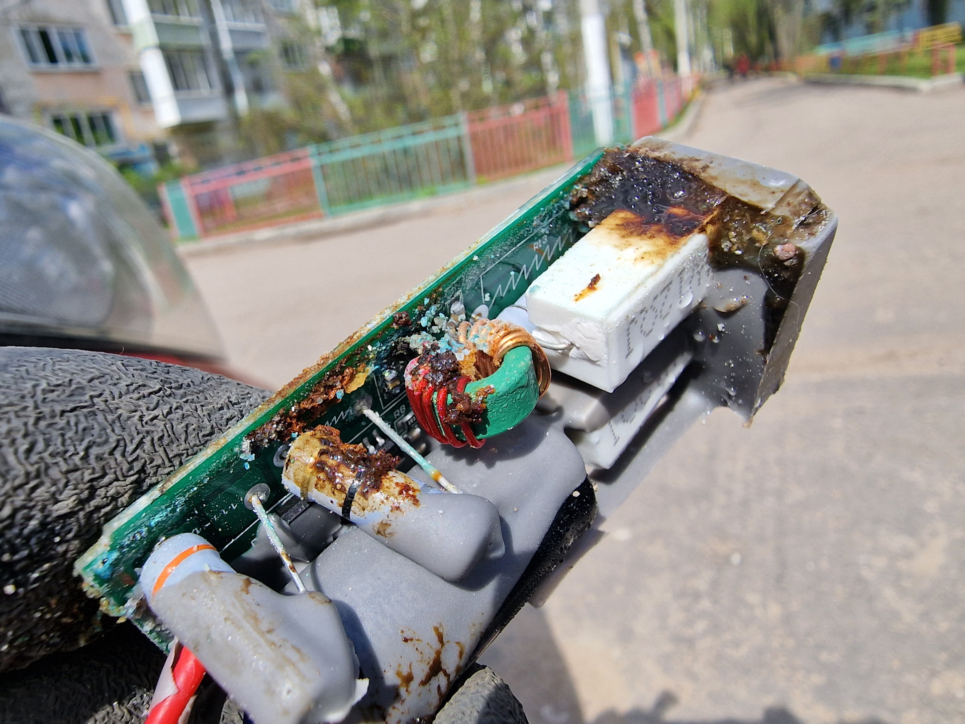

Как-то ночью включаю ДХО вместо фар, и правая начинает моргать. Всё тускнее, всё чаще, и, полностью гасится:
И тут же две ошибки на приборке:
На обрыв не похоже. Скорее короткое, ибо ДХОшка в припадках билась какое-то время.

На следующий, снова солнечный, день — топаем к машине для замены.
Снимаем обманку, разбираем, и сразу же закрадываются смутные сомнения:
Вынимаем плату.
Корпус внутри:
А плата — ваще красота. Хоть на полочку! )))
Снимаем обмотку в месте соединения:
Старую обманку долой. Новую — на место:
Сразу же — проверка.
И…таааадаааааам! ))))
