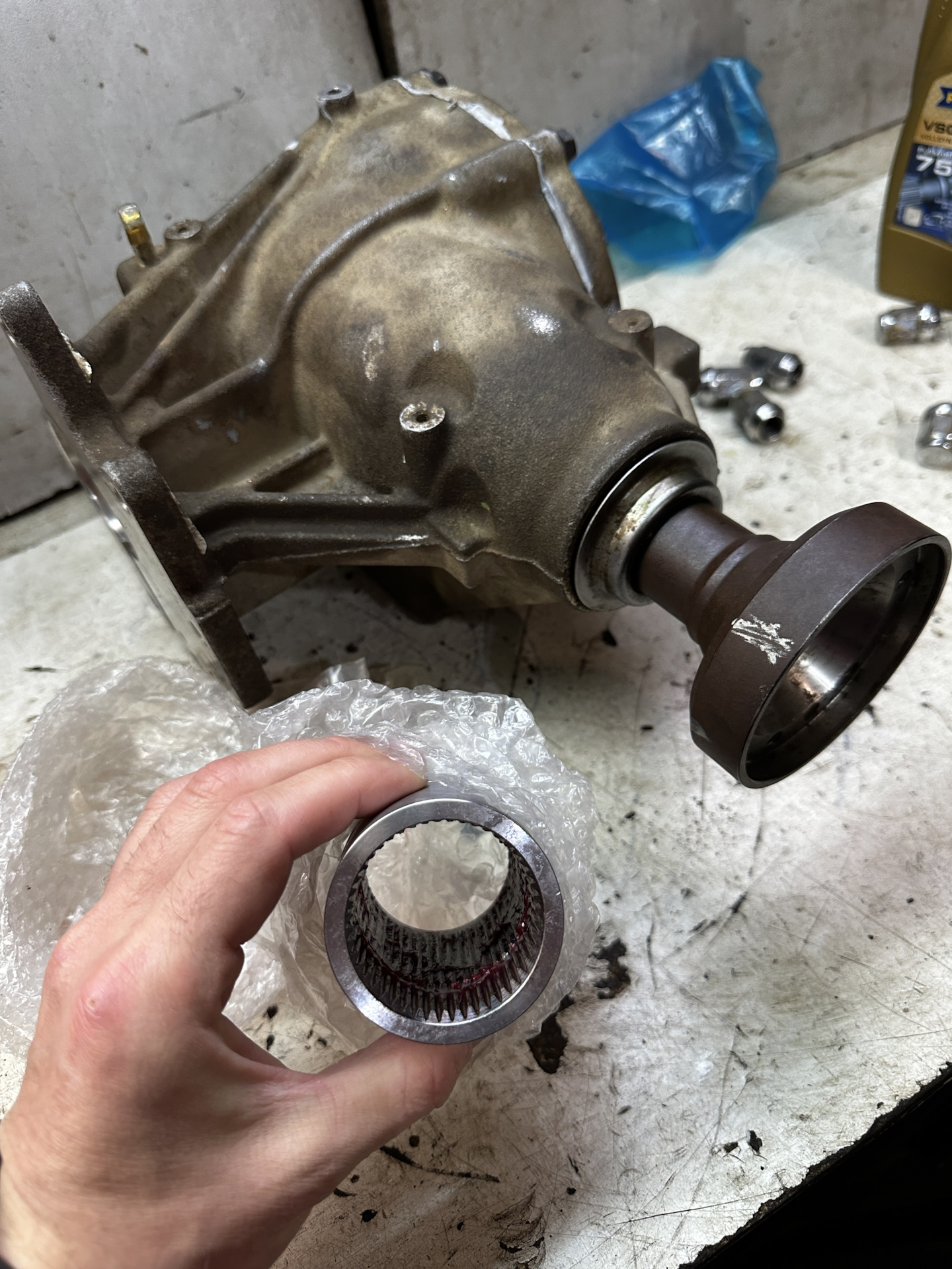

В общем то что, еще снег лежал, я ехал по славному городу Ковров и, разворачиваясь во дворах, дал по больше газу, произошел скрежет и задний привод отключился. Провернуло шлицевые соединения, перед при этом начал буксовать.
Узнав цены в топгир77 я немного прифигел, 71 тысяча рублей за восстановленный редуктор, масло, установку и муфту, которая стоит 25 тыс(их изготовления) и 30 производства Ленд Ровер — для меня это очень дорого. Есть еще Анатолий Мешков, у него цены лояльнее, но муфты у него нет, то есть покупать самому.
И есть Игорь из Минеральных Вод, где все вместе мне обошлось в 40 тыс плюс доставка 2 тысячи. Пришлось подождать 2 месяца, была заминка с муфтой, потому что мой фрил на механике, и вот сегодня все установили.
Фрил снова полноценный.
Еще один нюанс, это стоимость работы. У Анатолия Мешкова это стоит 5 тыс, я сделал за 3.5 Замена производится без снятия подрамника, до этого интересовался в других мастерских и стоимость была в районе 8-10 тысяч. Мастера просто никогда это не делали и хотели разбирать все по максимуму.

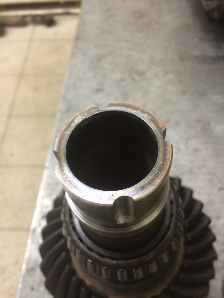

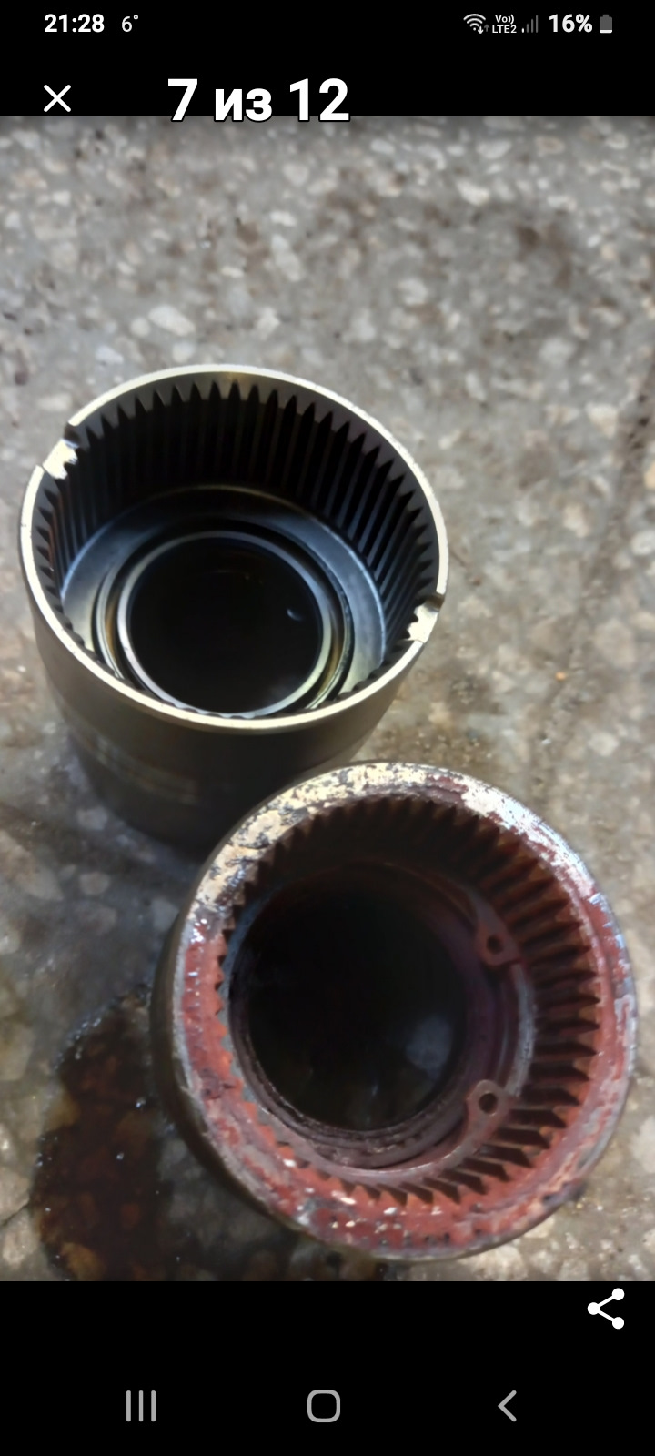

А пробег точно 144 тыс? У меня тут в б/ж есть запись я пару лет назад менял сальник на этой втулки на при пробеге 132 тыс, она в состоянии новой. Что с ней надо было сделать что на таком пробеге её так убить? 🤔 вот фото, да ржавая) но состояние зубьев как у новой) вторая про запас.
244) ошибся, спасибо. Стоял много, эксплуатация в Петербурге и возраст 🤷🏼♂️

Хм. Вы купили китайскую втулку у Игоря? Интересно даже сколько проживет. Джи партсы китайские натворили на вольвах дел кучу…
Нет, выточенную у токаря
Переходную втулку стали делать у токарей? Офигеть. А откуда у н х такой металл чтобы держал момент.Она ж японская айсиновская идет, оттого и цена. Дохрена не спорю…А так круто что появляются варианты да если ещё и ходить будут то идеал!
Топгир77 свои делают 25 тыс (как и писал), типа какая то афигевшая сталь там у них

Как-то все равно мало пробежал редуктор до замены, возможно из-за того, что механника.
Адрей, я думаю дело не в механике и не пробеге, а его возрасте и месте эксплуатации. Он родился и жил в Петербурге несколько лет, от этого снизу хорошо поржавел. Второе это возраст, 2007 год все таки и, судя по пробегу, он подолгу стоял. Год так точно, после смерти хоза.
