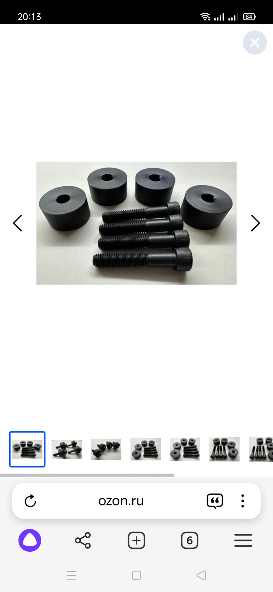

Добившись более-менее острой рулёжки, сравнительно вменяемого торможения и какого-никакого относительного ускорения…😄))) встал острый вопрос о комфортном нахождении за рулём, а именно посадочном месте. Привык я на предыдущем авто к рекаровским сиденьям (Вестовские вроде не совсем плохие, с регулировками по российским меркам, лифт по высоте и поясничный подпор безусловно удобно, но вот всё не то…) Поставить от Весты-спорт дорого, поменять пенолитье — заморочено. Решил пойти по наиболее простому сценарию 🎥 Изменить наклон кресла путём добавления проставок под передние салазки (экспериментировал от 5мм. до 30мм. остановился на самой оптимальной для меня высоте 16мм.📐) Заказывать готовые решения по 750₽ за один комплект на всеми нам известных маркетплейсах такие проставки да ещё и пластмассовые которые лопаются, рассыхаются и т.п. с простыми стальными винтами якобы 12.9 прочностью решил полнейшим бредом и кощунством 🤯 (что самое интересное, то что люди это и за столько берут, пользуется большим спросом, ну да ладно…) Вообще я же проточил на токарном станке проставки из стали 45. (чего мелочиться то😅) ставить шайбы и т.д. это не наш подход, покрасил порошковой противоударной полиуретановой чёрной краской хоть этого и не видно под сиденьем и укомплектовал всё это дело винтами с неполной резьбой (шаг 1.25) DIN 912🔩
всеми нам известной фирмы “KrepField” из нержавейки А2 прочностью 60 hrc. размером 8/40 мм. под шестигранник вместо похабных “одноразовых” торксов 👆Сделал сразу 12 комплектов, чего уж там (😉 кому надо пишите, ✍️ по сходной цене договоримся, отправлю хоть куда❗)
Ощущения после установки я Вам скажу такое, небо и земля, особенно с моим ростом 185см. так это сиденье с таким наклоном должно было стоять уже с завода, как на многих заморских производителях. (Жена 💏 ростом +/- 147см. или что-то около того, данное нововведение назвала “сносным, как на лавочке” 😂
У меня же в дальней дороге ноги теперь не висят как раньше и следственно этому не так устают, по городу же с этих сидений не норовишь сползти, а наоборот сидишь как влитой👍 тактильные ощущения изменились в лучшую сторону, хотя казалось бы 16мм. что это такое, а нет, разницы большая!
Поставил также на переднее пассажирское сиденье, визуально чтобы было одинаково, да и пассажиры пусть тоже в комфорте едут, а то как-то единолично получается. 😁 Данную доработку однозначно РЕКОМЕНДУЮ 🙂👌

Здравствуйте. Какие диаметры на них ?
Здравствуйте! Диаметр круг 36 с отверстием под винт 8 высотой "на любителя" от 10мм. до 50мм. могу сделать, но оптимально как по мне 16мм. ложу ещё шайбы в комплект по 2мм. если вдруг покажется мало)

Так насколько поднял?
Перед сидения 16мм.
Перёд или все 4
Только перед ! Смысла под все 4 ставить нет, ведь у Весты есть лифт по высоте, а вот перед угол даёт, в моём случае в положительную сторону.
Я тоже под перёд ставил 15 мм гайки, правда на родные болты, по хорошему надо конечно удлинённые поставить.
15мм. родные торксы на 1 виток закручиваются, поменяй на длинные и каленые прочностью минимум 12,9 это дело серьёзное, не шутки !
Ну там уж не один виток, вроде несколько было.
Поменяю конечно, забыл про это вообще.
Не дай Бог что и сорвёт их 😲 надо думаю менять)

На озон заказал себе
Неприемлю пластмассы под сиденьем 😁 да и цена у них на них моё им почтение… 😂💰
800р копейки, а то что пластик не беда.
Я решил что 300₽ из металла — это по Братски 😏
Всё здорово, а как же безопасность? Предусмотренная инженерной мыслью.
Именно поэтому я и поставил их не из пластмассы, а из стали и на именно такие винты 😉🔩
Дело в том, что существуют (должны существовать) зацепы на полозьях, входящие в пазы пола. При увеличении высоты зацепов нет. При аварии винты вообще ничего не удержат.
Зацепом нет 😔 их с завода нет 😄👆просто салазка плоская которая ложится на пол без паза, так что!..
Ну тогда я пас. Пробовал на другом авто, не понял разницы. Может благодаря вам попробую на Весте
