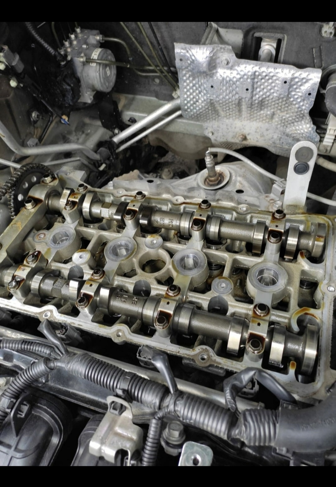

Где-то зимой начал замечать звуки из двс на хх еле заметные, но особо замечалось при трогании.
И вот уже знакомые начали обращать.
Клапана промерил, там все в допусках
Цепь натянута
Пробег 197
Отключал катушки по очереди, и при отключении третьего стук пропал.
Залез эндоскопом еще, ну да, есть задирчики, при этом двс не масложорил
Рыжые следы на поршне, это когда свечу откручивал, посыпалось с резьбы.

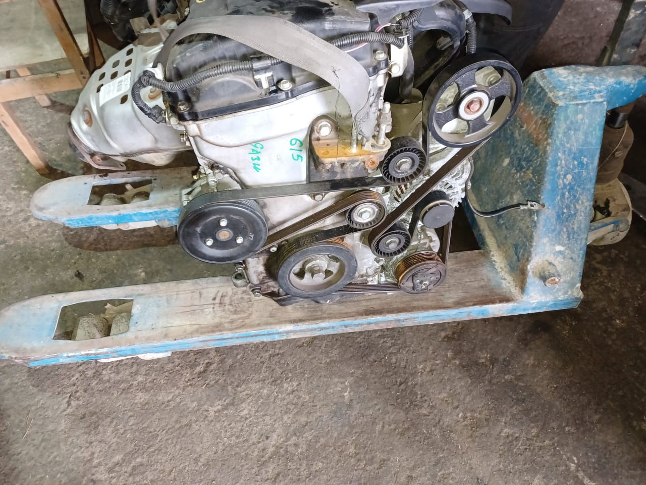

Приветствую! Просто пришло время у этого ДВС — умереть! У них болячка после примерно 150 000т.км задиры по гильзам и стук поршневой! Даже при правильном обслуживании. Масса информации в НЭТе! Тут или грамотная капиталка или контрактный ДВС из Японии (цена вопроса — не менее 150 000т.руб с пробегом не более 70 000т.км!)
В салоне отчетливо слышно . Гоняй пока не задымит
Судя по фото — Вы заливали или паленое масло или интервалы замены были увеличены. Все в лаке.
Я бы в такой ситуации поиска бы контрактный двигатель.
Потому что, на мой взгляд, в Вашем двигателе все детали не в лучшей форме.

Я высказал свое мнение на основе своего 35 уже летнего водительского опыта. Лаковые отложения практически не удалимы из двигателя. По цвету у Вас в двигателе лак. То есть были или некачественные масла или перепробег.
Я и сам так попал с Л9 (машина новая), когда как дилер и говорил — менял масло у дилера раз в 15 тысяч. В итоге к 100 тысячам простой движок 1.6 на Л9 ел литр масла на 1000 км. И внешний вид был 1:1 с Вашим двигателем.

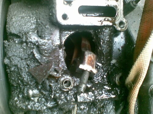

Было тоже самое как у Вас. Звук из поршневой. Износ. Не стал заморачиваться купил б/у мотор. Сейчас разбираю старый. Добрался до поршней. А там они болтаются просто в цилиндрах. Задиры тоже как и у Вас имеются. Мотор масло не жрал.
Юбки поршней стучат, наверно плохое масло было раньше или редко меняли, износ поршневой группы, но это не точно. На Хондах с такими стуками ездят ещё по 200 тысяч километров .
Похоже на то. И лаковые отложения…

Шатун посмотреть, цилиндр определили.
Поддон скинуть, раскруть шатун посмотреть что там.
