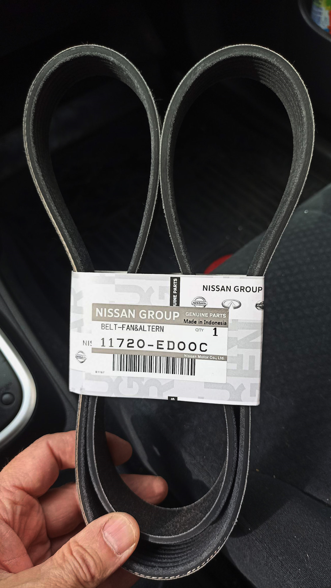

Недавно занимался передними тормоза и ребята на сервисе указали мне на потрескавшийся приводной ремень. Решил заменить, конечно. Приобрел оригинал 11720-ED00C

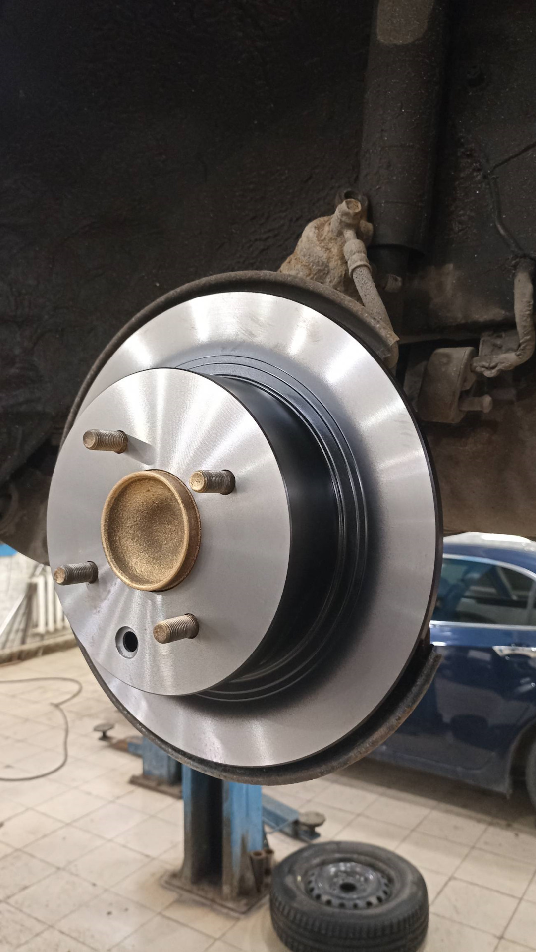

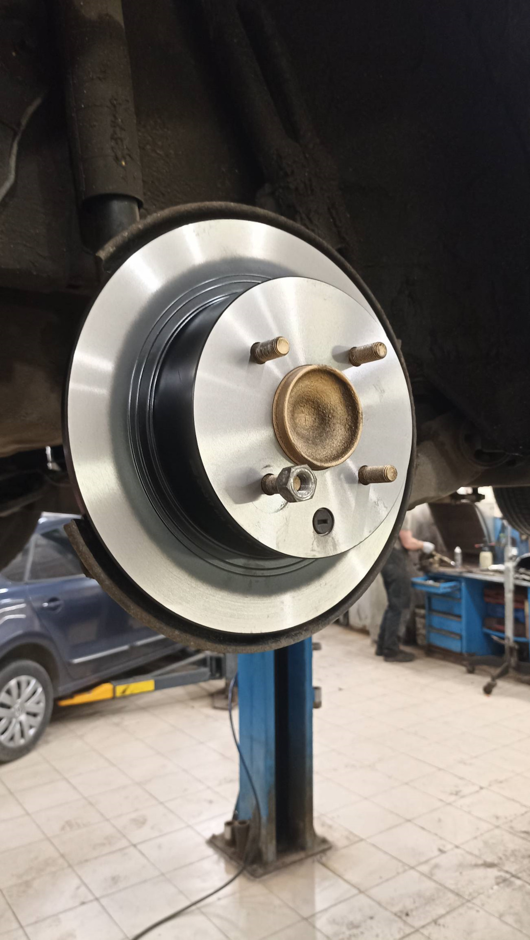

А заодно и задними томозами заняться — какие-то неприятные звуки оттуда происходили ))
Выбор пал на диски TRW DF-6317 и колодки Sangsin SP-1250

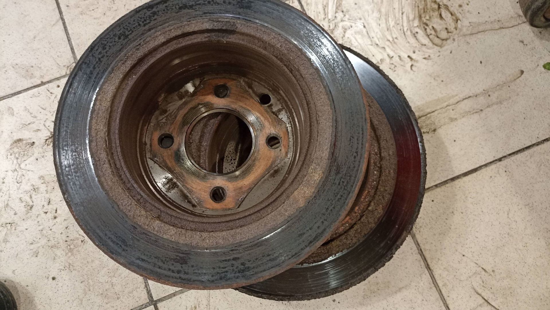

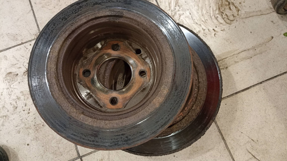

Встало все хорошо, задние диски по толщине еще могли бы походить, но уж очень ржавые оказались, причем даже в местах прилегания колодок. Суппорта зачистили, обработали, напихали смазки в пальцы — короче, привели в чувства))

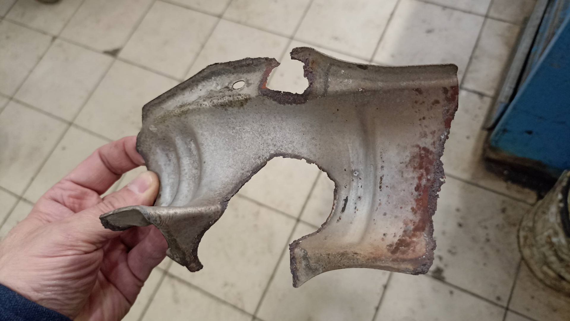

И еще ребята сделали очень важную вещь — нашли отвратительную дребежалку, которая бесила меня уже равно !))) Это был остаток защиты на глушаке… Крепеж давно отгнил, а эта фигня время от времени начинала дико дребезжать — ужасно раздражала!
Еще стоит сказать, что был приятно удивлен на сколько лучше стала тормозить машина! Всегда искренне полагал, что задние тормоза существуют больше для проформы ))) А тут недавно передок поменял, теперь зад — и стало мне счастье через это!))
