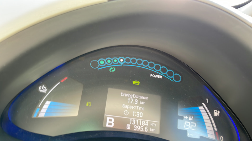

В посте ниже я неудачно разрядил машину, почти под 0, клему не скидывая добираясь до зарядки на эвакуаторе. На след день заметил, рекуперация стала сильнее и "шарики" активироваться почти сразу…с 90% заряда уже 3 шарика, с 80% 4. Погода не сильно влияет стабильно утром +7. Ну и к слову из-за стабильной рекуперация дёрганье тормозов попало.
По запасу хода все вроде осталось так же.

После полугода эксплуатации тоже заметил дерганное замедление при торможении на моём Ze0. Потратил одну минуту на адаптацию педали тормоза. Как рукой сняло.
При заряженной батарее рекуперации нет совсем. Оно и понятно — больших токов батарея принять не может, т.к. уже заряжена.
Ранняя рекуперация признак старой батареи. Повышенные токи утечки позволяют "запихать заряд ещё". Я сменил родную батарею 2011г. на новодел в формате штатных модулей (39кВт). Прошлым летом. Теперь катаюсь, ни в чём себе не отказывая, особенно зимой.

Как сделать адаптацию тормозов? Если не сложно, скажите
Стоя на месте отключить ESP и сильно нажать педаль тормоза. Подержать несколько секунд и отпустить. Всё:)

Я смотрю салон белый, это редкость для Aze0 поэтому удивился. У меня на ZE0 самый максимум было 3 кружочка рекуперации
Батарея уставшая из-за этого до 5 ти кружков не доходит. Я уже за этим не смотрю, есть рекуперация и ладно. Когда полностью заряжена, чувствую что рекуперация почти нет, когда до 80% рекуперация есть где-то 2-3 кружка, когда 30% до 5ти доходит но это при температуре +15 градусов.
Привет. Да АЗЕО, салоны есть, но они редкие, но мне он нравиться, пачкается конечно сильно…
У меня сейчас 2-3 постоянно, при одинаковой окружающей температуре +7, до разрядки было 1-2…И максимум рекуперации уже после 70%.

На Ze0 у меня при +7 обычно 1 кружок рекуперации а второй появляется когда уже намного теплее
