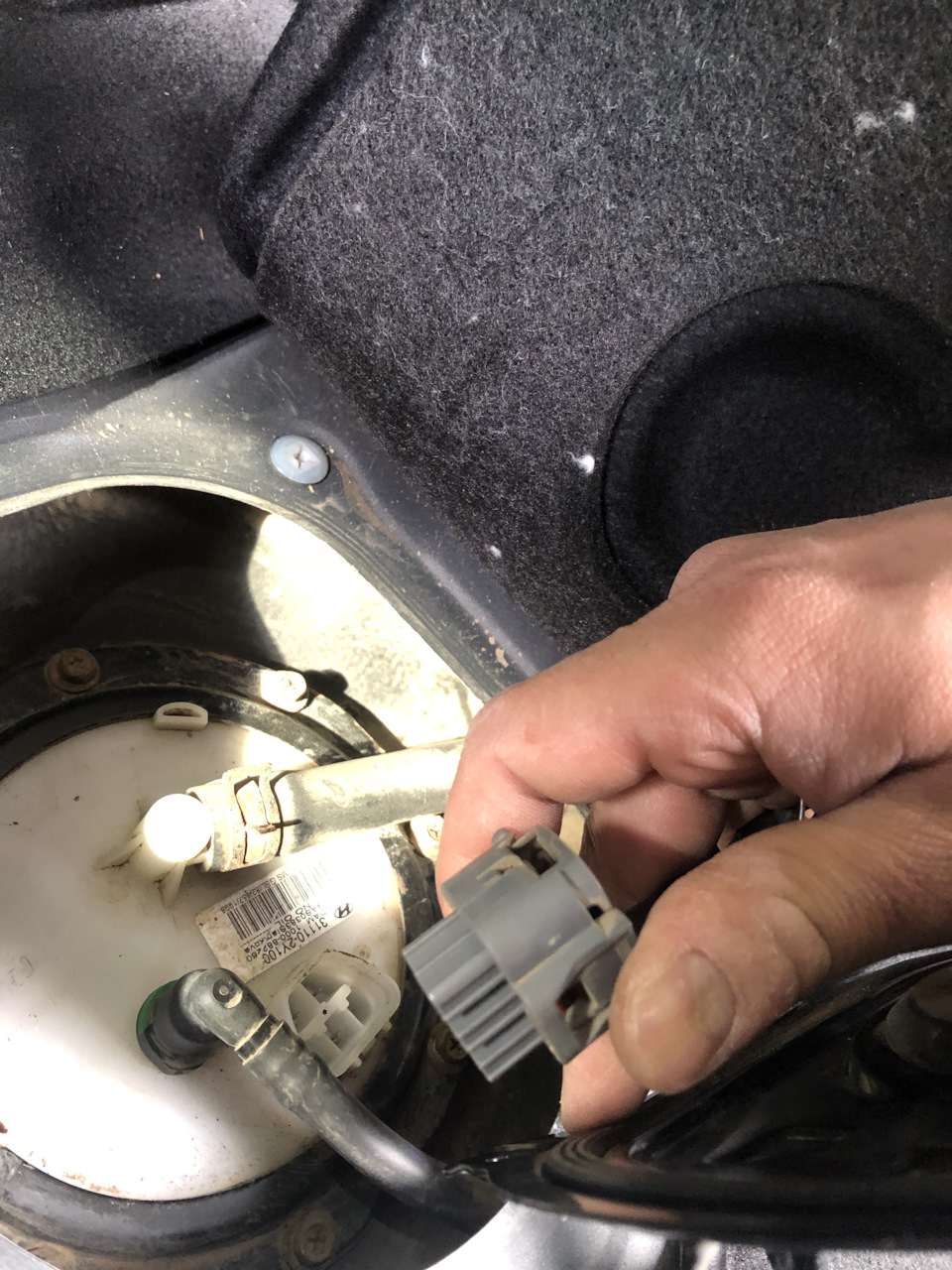

Далее снимаем, как ранее описывал сидение и лючок под сиденьем и начинаем отцеплять разъем и шланги
Плоскогубцами снимаем хомут и шланг обратки
Далее скручиваем винты м8, крепления модуля

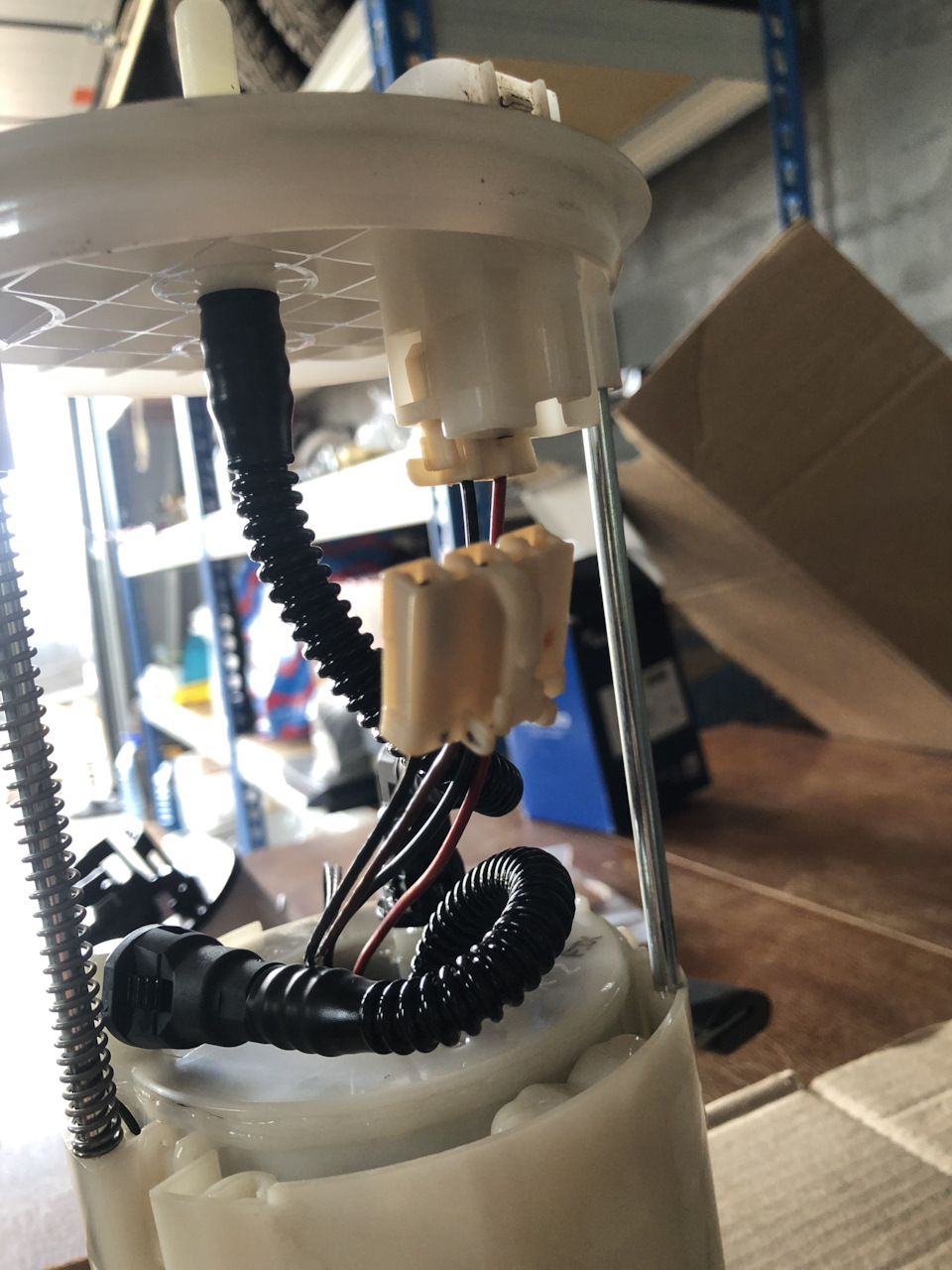

Теперь достаем аккуратно не разливая бензин и не погнув поплавок и несем на стол для разбора
Для удобства я так же снял поплавок
Отцепляем все возможные шланги

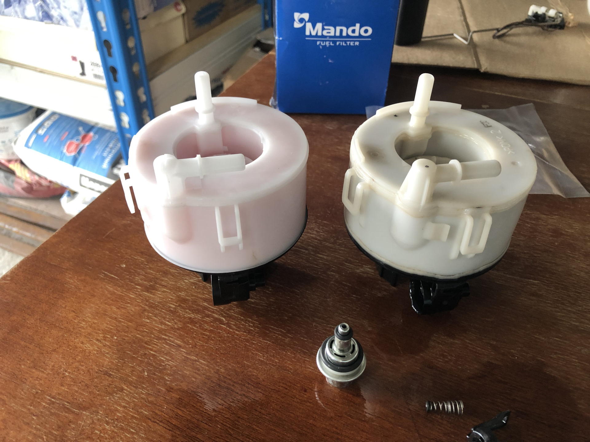

Далее отстегиваем фильтр от стакана, но перед этим не забудьте слить весь бензин, я не слил и залил весь стол😂
Теперь любуемся фильтром грубой очистки
И колечко в колбе необходимо достать черное и не потерять, его необходимо сразу надеть
Далее необходимо извлечь обратный клапан и магистраль обратки
Не потеряйте резинки от него маленькую и большую

После я решил распилить старый фильтр:
Напомню по расходникам:
Фильтр топливный MANDO арт. EFF00220T
Фильтр топливный грубой очистки HYUNDAI/KIA/MOBIS арт. 310602P000
