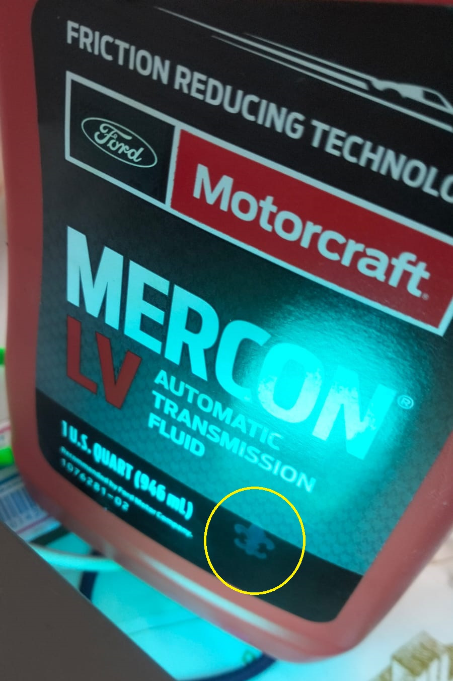

Добавил фото с голограммой на бутылке, светится только в ультрафиолете.

На квартах нет защитной фольги, толком подлинность не проверить
Это немного радует)
Jaguar-nn
посветить ультрафиолетом фонариком на низ канистры.
Что должно быть видно?
Посветил, у меня появился знак, обвел его в желтый круг.
Да это один из логотипоф ещё должнаиэ быть надпись
Jaguar-nn
Под наклейкой на пластике дата розлива и тд.
