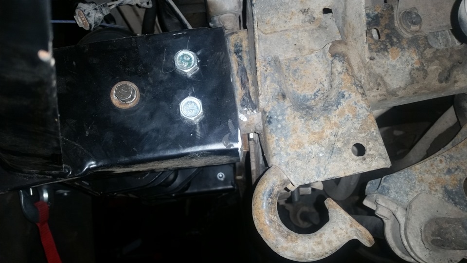

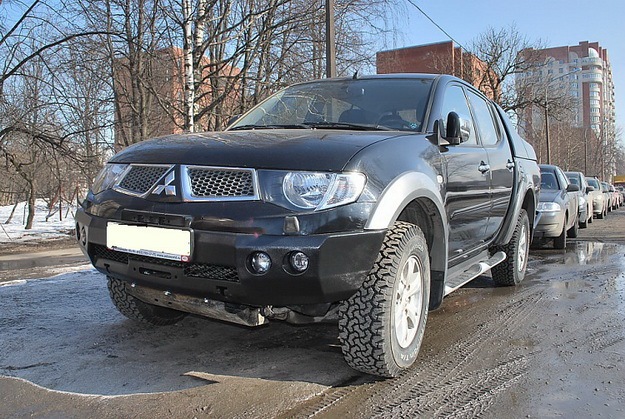

суть в том, что заказал два бампера для Mitsubishi L200 (задний и передний), фото прилагаетсяи ссылка тоже
сроки ожидания качество общения я опущу
задний бампер встал без проблем, а вот передний не хочет
Кто-то сталкивался уже с такими бамперами?
отпишусь как что-то получится
После нескольких дней, бампер установили, но ребята подустали кроить и выпиливать
Так как сам бампер меньше чем оригинальный по высоте, радиаторы оказались ниже сего бампера — нужна новая защита.
Тот комплект для переноса интеркулера, который продал мне этот магазин — не подошел, снова из-за разницы высоты, пришлось колдовать как все это туда запихать.

Это бампера АМЗ или Тамерлан по другому, вы просто их заказали через Джипстрой…
тоже сначала понравился такой передний, но почитав отзывы отказался, и жыпстрой этот странный, узнавал по поводу резины, а в ответ тишина
Противотуманку заднюю не стал лепить?
я никогда не пользовался ей
Это Тамерлан, тоже присматривался к нему, потом отговорили, как раз сказали что проблемно поставить, вот вариант www.drive2.ru/r/nissan/303650/
может он чем подскажет.
