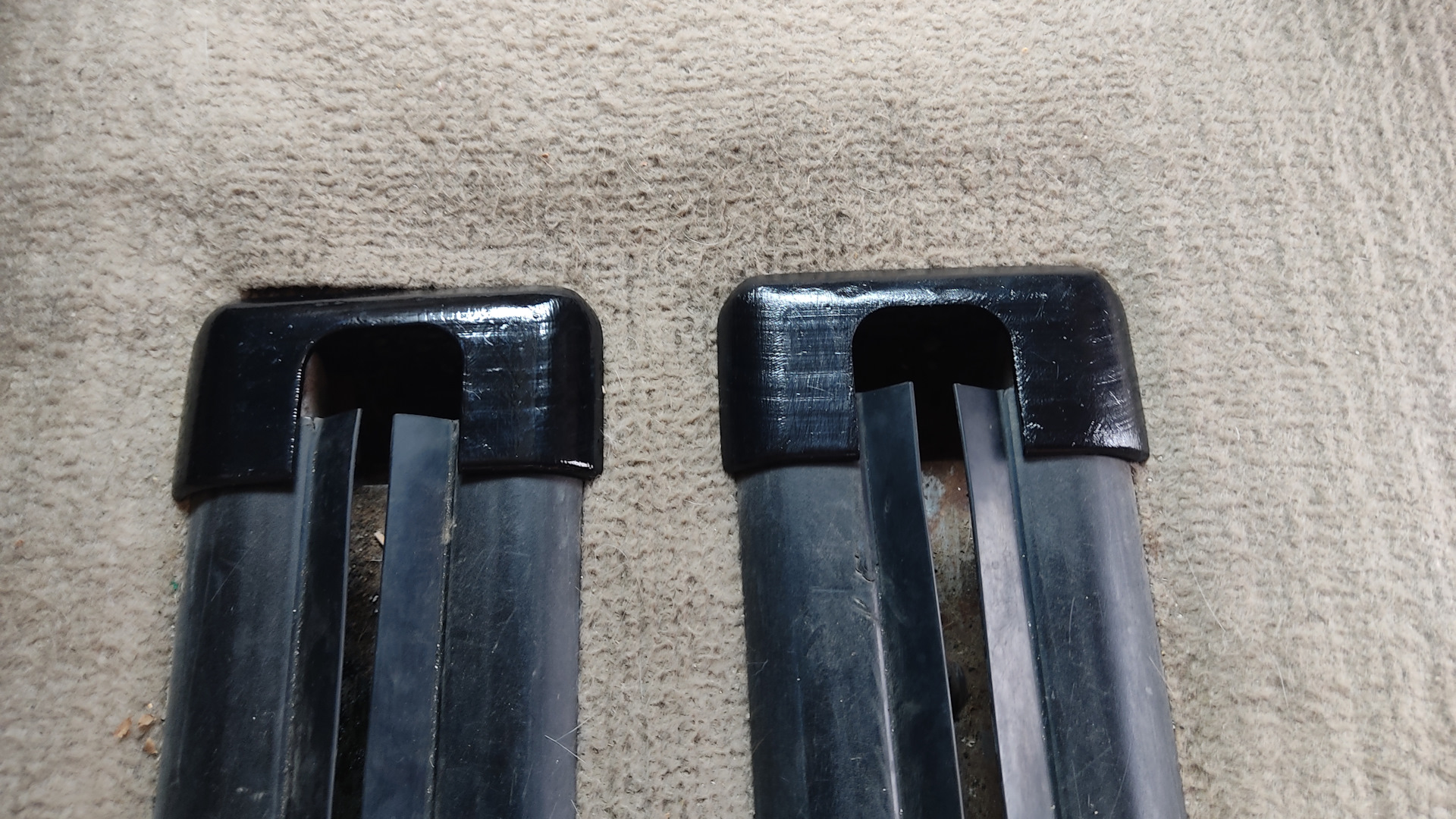

Ну и напоследок, купил заглушки полозьев, найти оригинальные не смог, заказал напечатанные на 3D принтере.

Классно вышло. По изделиям с 3Д принтера — видел их полируют растворителем кто печатает, сглаживают ступеньки.
Да, но опыта по обработке растворителем у меня нет, боюсь как бы хуже не сделал

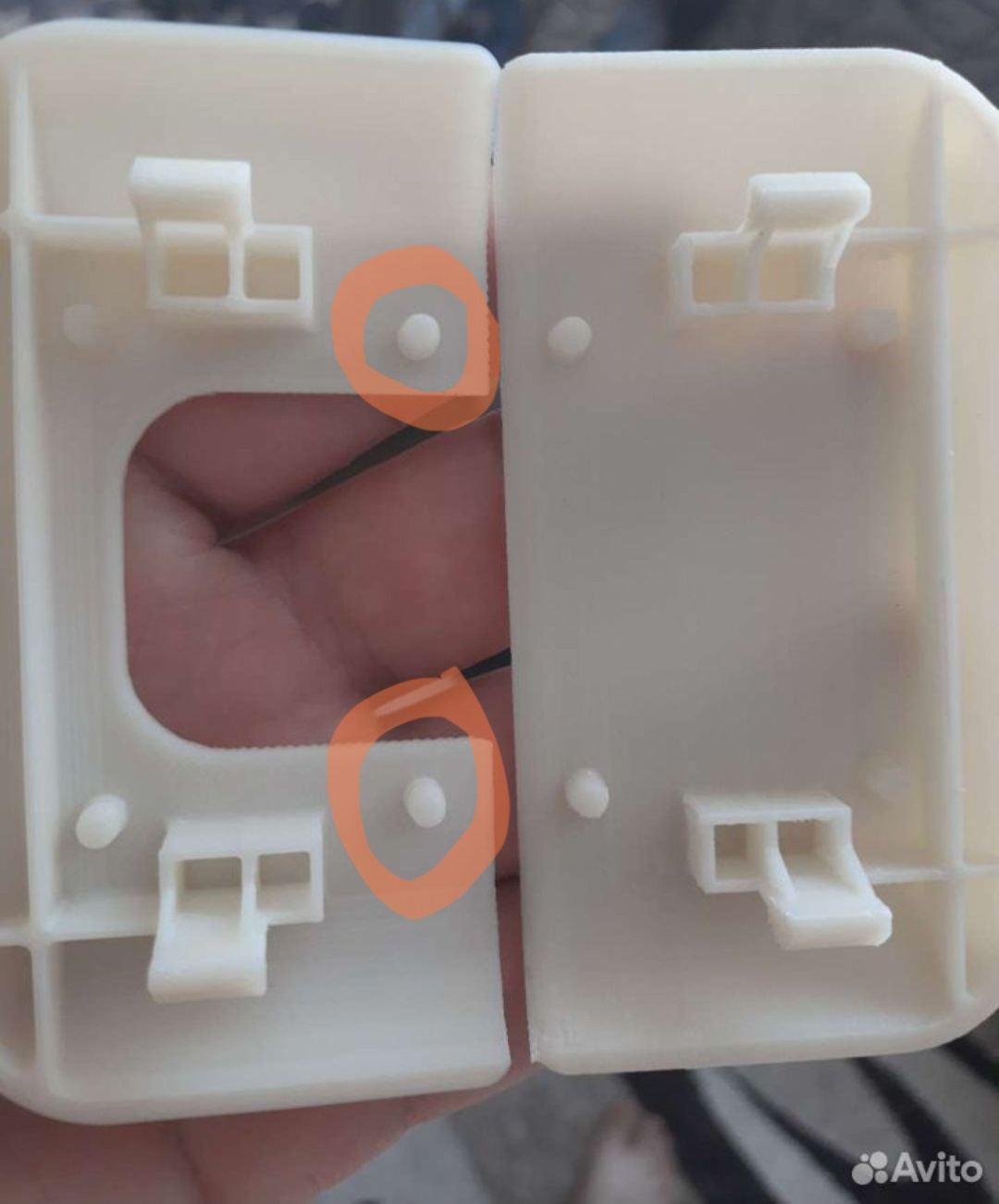

Отлично получилось! Кинь ссылку на заглушки. У меня тоже часть поломанных
m.avito.ru/chelyabinsk/za…id&utm_source=soc_sharing
Только нужно срезать выделенные на фото направляющие, а то они упираются в резинки на салазках и полностью не садятся. Это касается только заглушек с вырезом.
Спасибо!
Не идеальные, но если пройтись наждачкой и покрасить мне кажется будет хорошо.
Да вот тоже думаю, искать на разборках или тут заказать? На разборках, особенно удаленных, можно на шлак нарваться. Пришлют такие же сломанные, а менять не выгодно выходит из-за доставки
Я долго искал заглушки, на разборках их отдельно отказывались продавать, только механизм целиком вместе с заглушками по цене от 8 тыс.
Ну как то дорого за 3 заглушки, решил напечатаннве на 3д принтере взять, лучше чем ничего, по цене вообще не дорого, качество отличное, но в идеале шлифонуть и покрасить. За 4 штуки с доставкой я отдал 1100 р. ( одну взял прозапас, на всякий случай).
