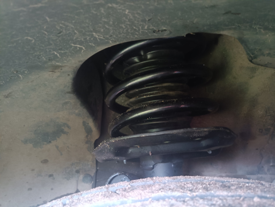

Планирую замену аммортов, разброс цен от 4000 за китай и до 15 000 за оригинал. Кто что уже ставил: установка без проблем? Качестао работы аммортов? Долговечность? Буду благодарен, если поделитесь опытом и дадите рекомендации.

Delcoparts поставил месяц назад, замечаний нет
Только сегодня поставил Jett.
Я купил Kroner, но ещё не менял. Отзывы есть с других авто — пишут жёсткие. Пока не ставил, жду когда родные вконец убьются
Zekkert, ставили знакомые на другие авто, хорошо отзываются.Скоро предстоит замена, на сегодняшний день их бы купил.
Категорически согласен.
Я себе буду брать Zekkert, т.к. знаю нескольких владельцев Мокк, кто ставил — они ходят.
Уже за сорокет выкатали, и никаких проблем. Только пыльники покрепче выбирайте, чтобы не рвались. 50% пробега — по грунтовке (живу за городом). И меняйте все сразу — и опорный, и пыльники, и все остальное. Если есть желание, необходимость и возможность — то и пружины.

Перед/зад поставил с новыми пружинами. Зад сдох через 10ткм, перед пока работает. Но их минус в том что машина стала как желе.
Себе поставил Patron, бате Miles, правда на заднюю ось.Те и другие по высоте корпуса и штока с оригиналом совпадают, на Patron проехал почти 60 т.км за 5 лет, пока живые…
Patron
Жене поставил FEBEST, до этого родные ремонтил, но у них шток кривой был, так что на долго не хватило! FEBEST вроде норм пока ездим больше пол года, зиму холода отъездили)

Тоже год назад ломал голову с заменой. В итоге нашёл в Красноярске мастера, за 2 000 прокачал передние, катаюсь — радуюсь год Проблем ни каких. Запчасти — сплошной контрафакт. Гарантии ни кто не даёт. Смысл?
Я себе старые амортизаторы прокачивал, две недели назад. Сделали всё хорошо работает, дали гарантию на 6 месяцев. Сказали на года 2 хватит с нашими дорогами. Отдал за работу 13800 руб. 4 амортизатора. Долго думал купить новые или старые восстановить. Решил попробовать старые восстановить. Брать китайские не стал металл у них очень мягкий и хватает их не надолго. И ещё как сказал слесарь который делал, если брать аналог то обязательно газомаслянные амортизаторы, потому-что простые масленные на Мокке работать не будут. После восстановления амортизаторов машина приподнилась и на дороге стала бодрее, машину перестало раскачивать. Пишите на Авито, переговорите с теми кто занимаеться восстановлением.
А что значит приподнялась? Машину держат пружины а не амортизаторы.
Когда старые амортизаторы снимали, сказали что масла в них было очень мало, а газа не было, поменяли сальники, масло и заправил газом амортизаторы. Соответсвенно машина приподнилась, так как до этого она висела на пружинах и амортизаторы не выполняли свою функцию.
Амортизаторы, вернее шток не держит автомобиль, держит пружина. Рукой вы амортизаторы сдавить можете? Можете. Вы рукой макс 100кг надавите, а автомобиль весит 1500кг, соответственно вес автомобиля передается на пружину, а шток амортизатора он сглаживает раскачку автомобиля вверх вниз. Открутите гайку крепления штока амортизатора прям на автомобиле, и надавите пальцами на шток, шток уйдет вниз под действиями ваших рук, а машина как стояла так и будет стоять.
Амортизаторы газомаслянные. Поднимается за счёт того, что амортизаторы восстановили поменяли масло под уровень и заправили газом, теперь они сильнее давят- им «легче» держать вес автомобиля. Приподнялась примерно около 1 см. Рулеткой не замерял. Раньше возле дома переднем бампером цеплял бордюр, а теперь нет.
Вы немного не понимаете. Возьмите амортизатор новый и сдавите его рукой, вы это сделаете достаточно легко. А теперь подумайте, как амортизатор сможет поднять полторы тонны. Или поставьте что то на шток амортизатора и сядьте на него, амортизатор не поднимет и 5 кг, и как он поднимает 1500кг?

Алексей, а что скажете о варианте восстановления аммортов? Стоит рассмотреть вариант или это оттягивание проблемы? В объявлениях почитал — никто сальники не меняет, только перезаправка.
Ну так рабочая жидкость выходит через уплотнение, которое износилось, вам перезаправляют их, но уплотнения не меняют. Как бы весь смысл в устранении течи, это замена уплотнений, а их не меняют. Ну и смысл закачивать туда масло, если оно вытечет?
Почитав форумы и Д2 пришел к выводу, что лучше новые.
Давал востановить, но купил новые. Про. Лема была открутить старые. Купите сразу после очки ( стабы) старые могу и не открутить и понадобиться специальный инструмент. ( болгарка)
