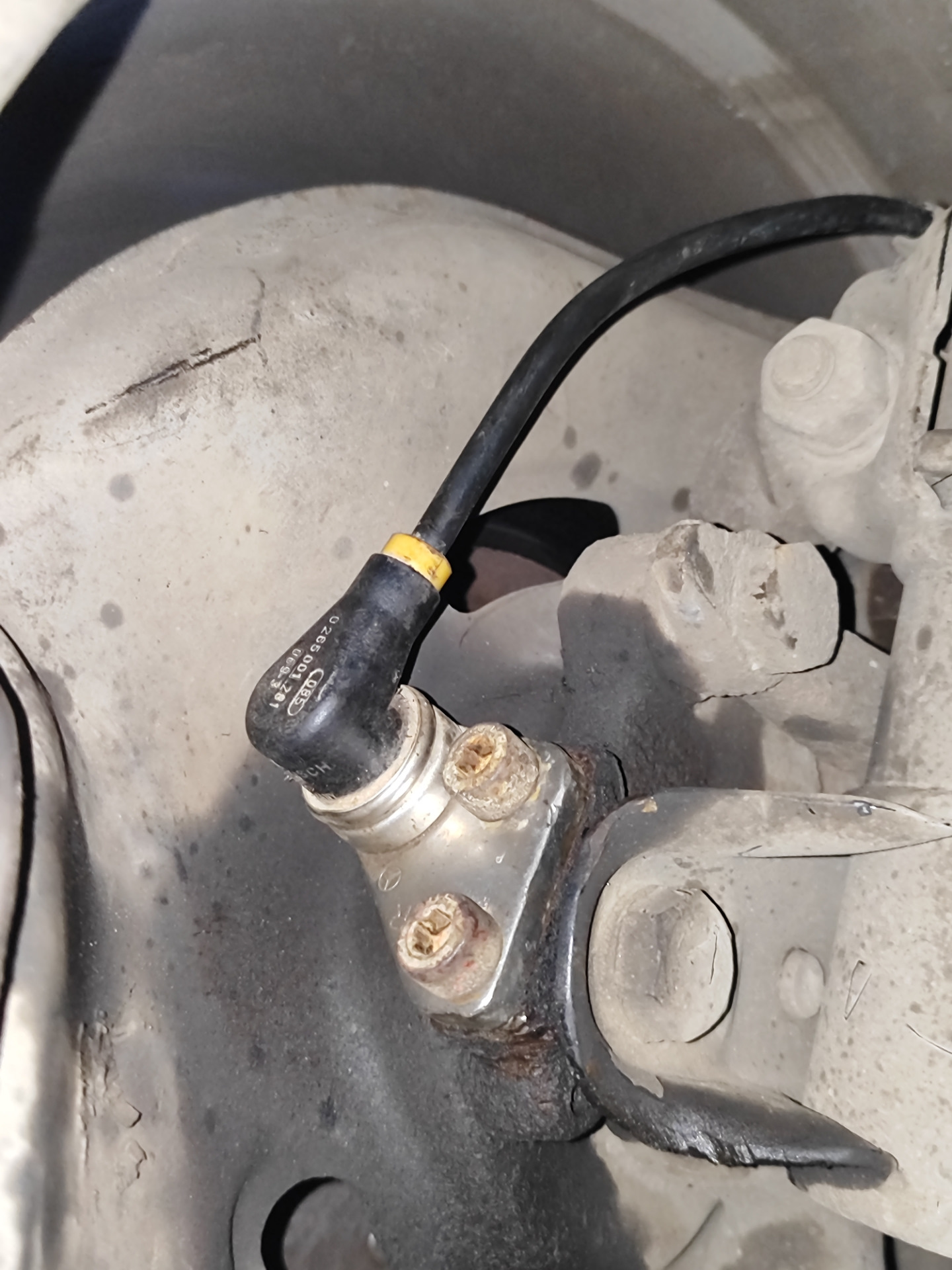

Здравствуйте. Тормозная жидкость полностью заменена. Датчики ABS поменяны.
Передние были закисшие, со стороны водителя стружка на датчике.

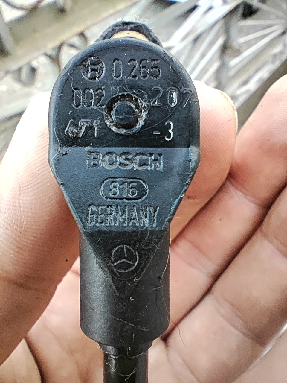

В редукторе стоял этот датчик.

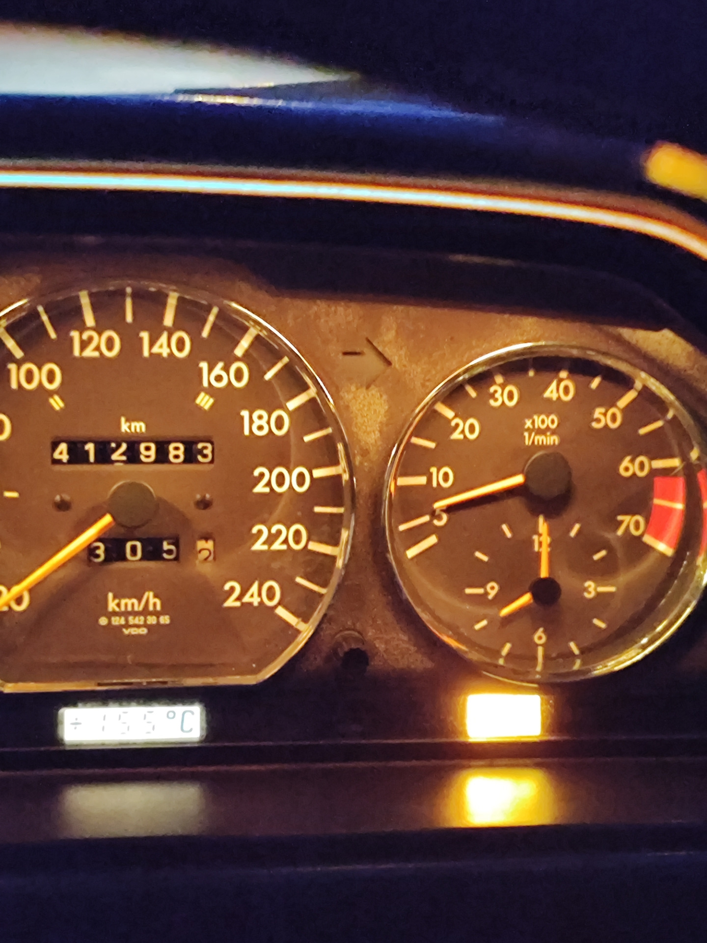

Поставили, завел, ошибки нет. Начинаешь трогаться ошибка загорается.

Поговорил с человеком, утверждает, что виновник именно задний датчик ABS. Якобы если не исправен передний датчик, либо сам блок ABS, то ошибка будет появляться сразу при запуске двигателя, а не в движении.
По его словам датчики бывают двух видов, один с шайбой, второй без нее. Так ли это? Имеет ли место данная точка зрения?
Вполне возможно, что задний датчик, который был установлен, не исправен. Все таки б/у.

Все правильно тебе человек сказал, дело в датчике, который в редукторе. Это 90%. Можешь проверить так: Заводишь, чтоб лампа не горела, ставишь задние колеса на лед или гравейку, тапок в пол, чтоб задние колеса ушли в занос, и разгоняешься так свыше 30 км/ ч. Если лампа не загорится до сотки, а после того, как сбросишь скорость до 30 км/ч снова загорится, значит 100% задний датчик
