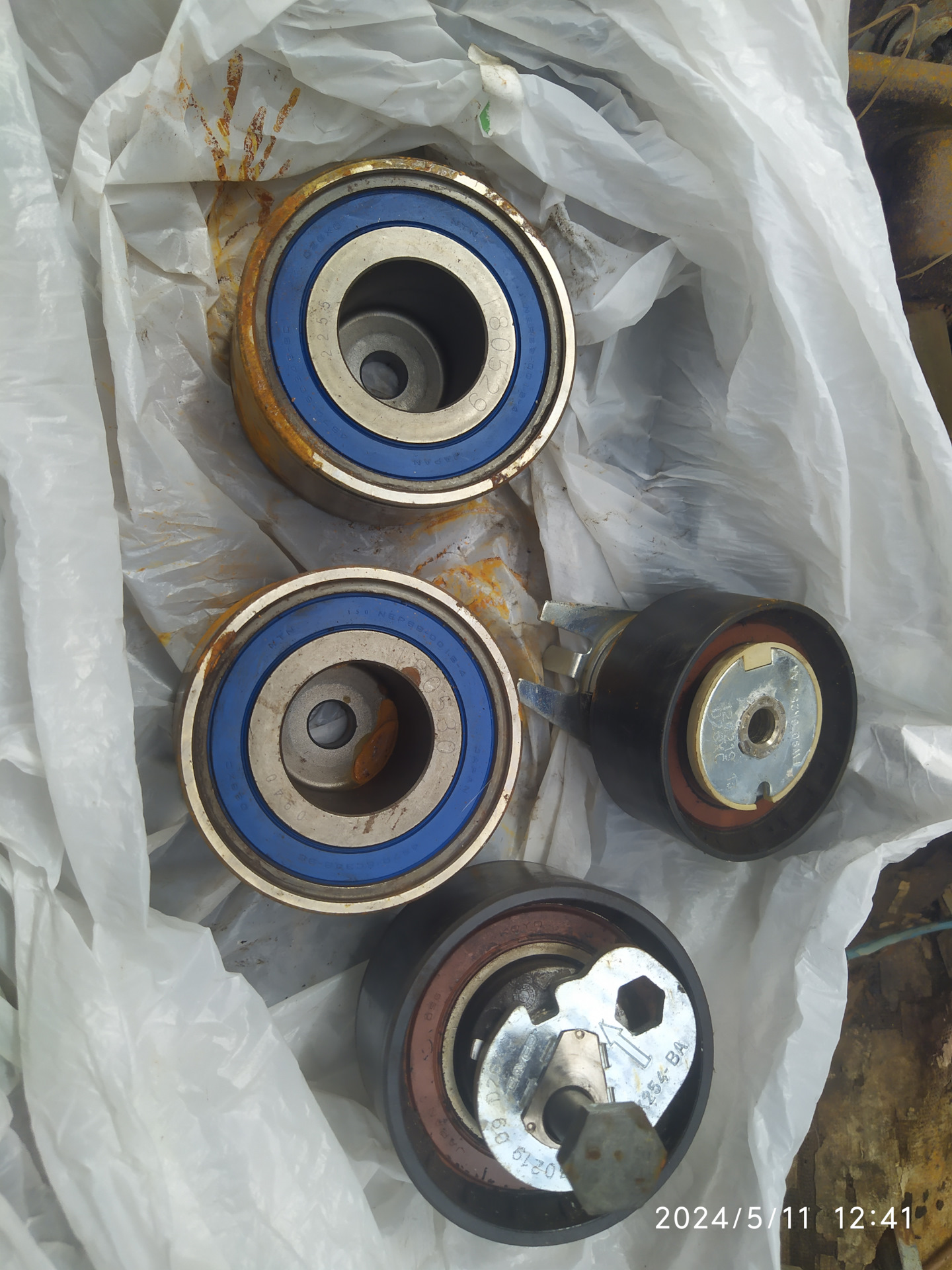

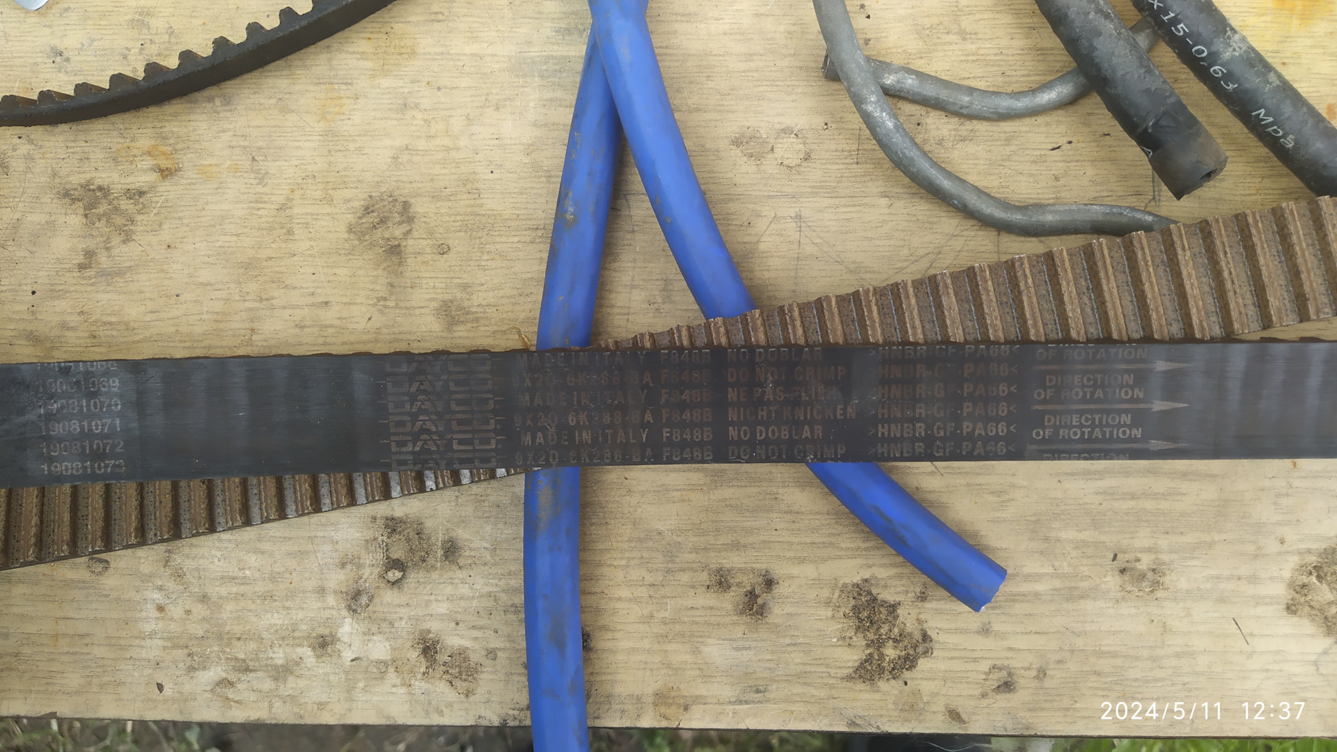

Вообщем решил я поменять эти ремни так как пробел уже 130. Фото замены ремней не делал но приобрёл ремни ( на авито) сказали что будет оригинал по итогу пришли не оригинал так как на оригинале выдавлены надписи а цвет надписи другой, самое сложное было забраться до ТНВД ремня а так в целом если есть представление что это такое и с чем его едят то никакой сложность, может конечно от того что делал это сам и первый раз много чего лишнего откручивал но ушло на всё про всё день делов в 10 начал в 17.00 закончил. Что могу сказать о ремнях которые снял состояние нормальное у них и думаю они свободно ходить по 170 т.к почему регламент уменьшили не очень понятно может с целью того чтоб по чаще а сервисе бывать. Для себя сразу пока разобрал увидел что подтекает маслом и чуть антифризом масло охладитель который стоит в развале. Думаю что менять его не буду а попробую просто заменить прокладки в нём если не получиться то попробую заменить целиком но это уже в следующий раз

Так вы получается поставили в итоге непонятный ремень? не стали покупать новый?
Новый фирмы дайко что то такое было и все ролики тоже под замену были
Тоже я заказал дайко, но не уверен, что на 62 буду менять.
А так, разница более чем 2 раза в цене
Сегодня фото скину там и оригинал вроде дайко.
Дада ! Есть такое. В оригинал дайко и идет )
