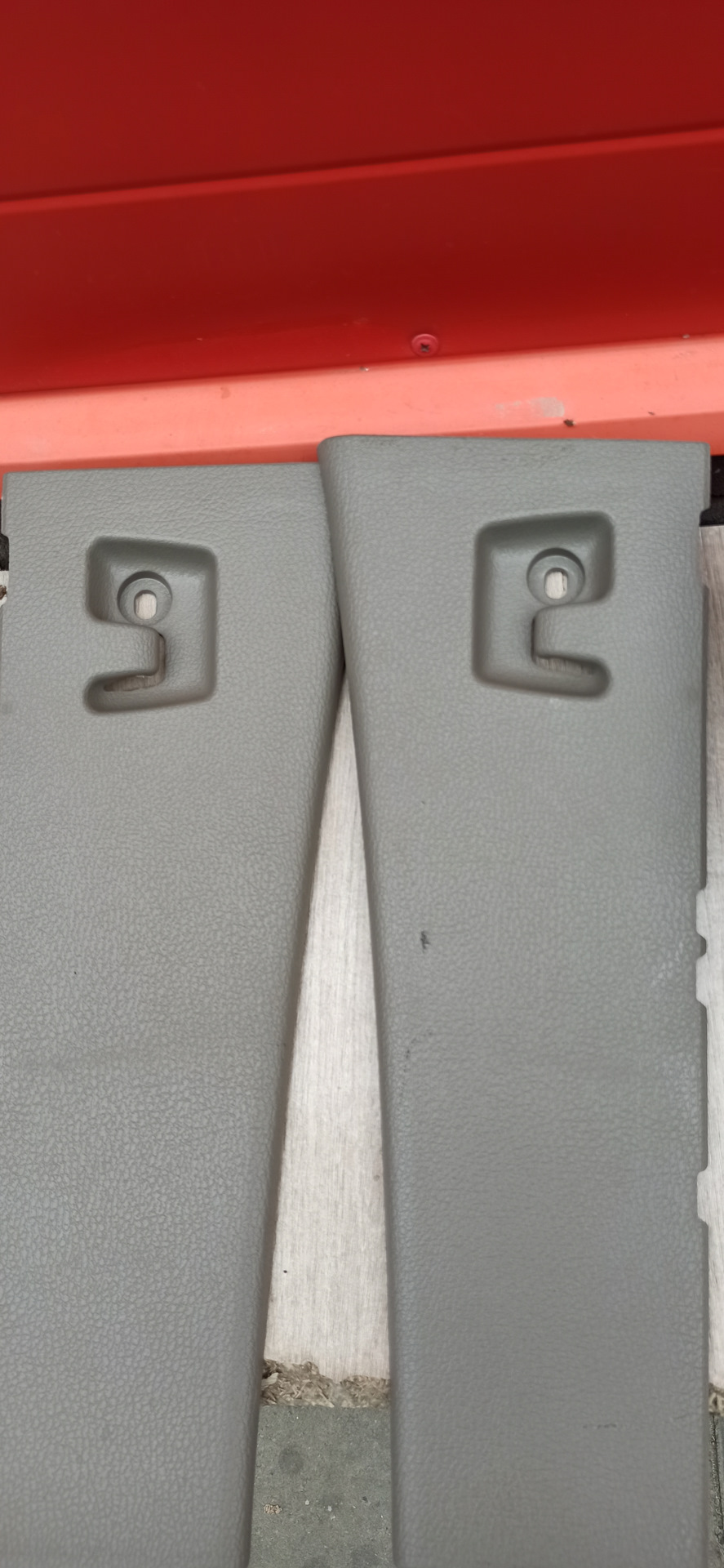

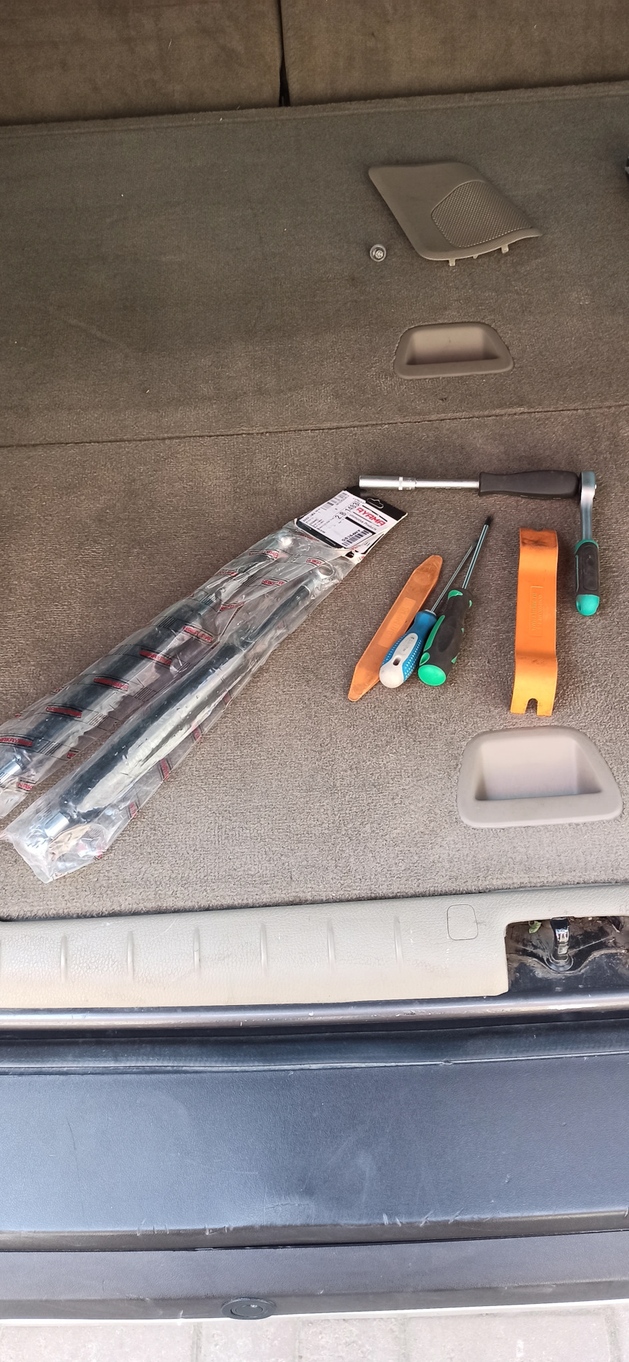

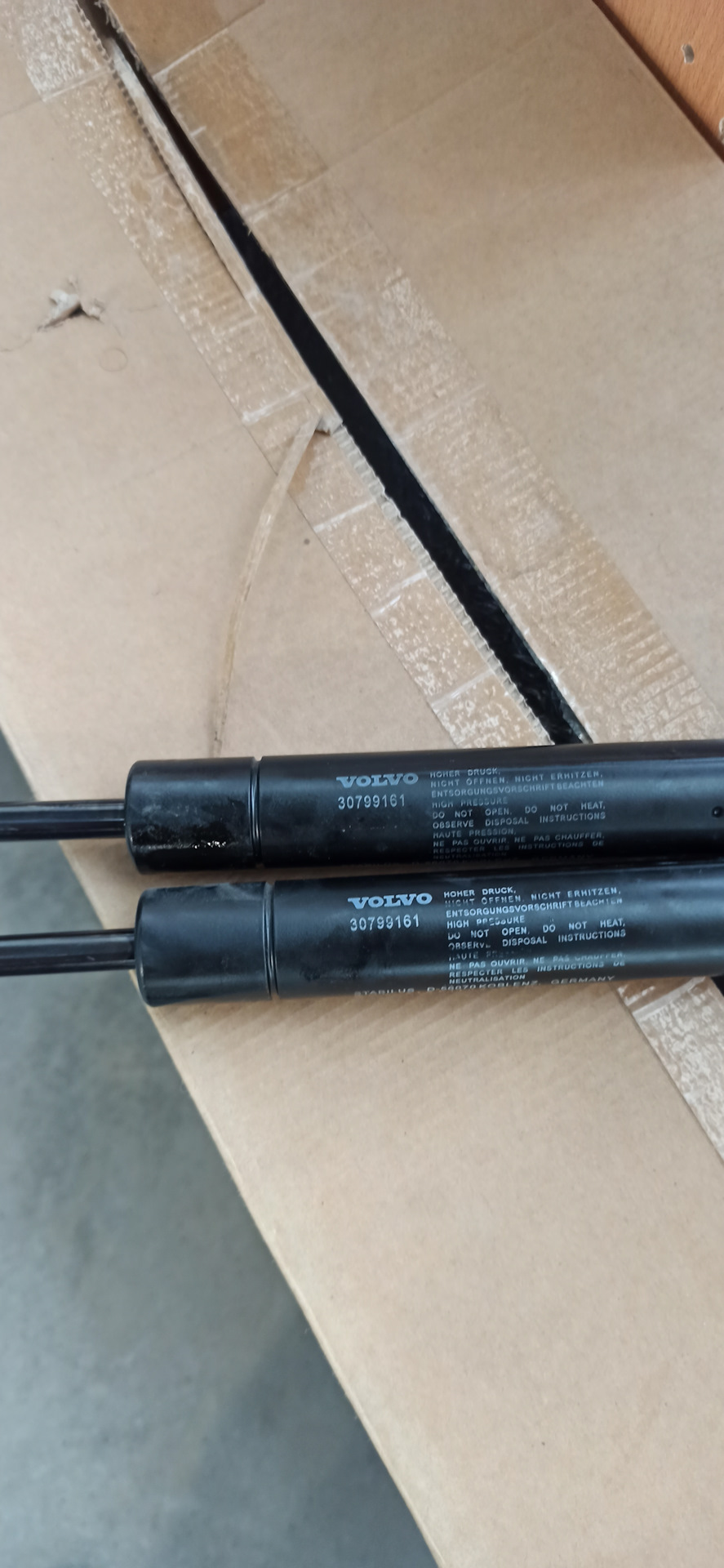

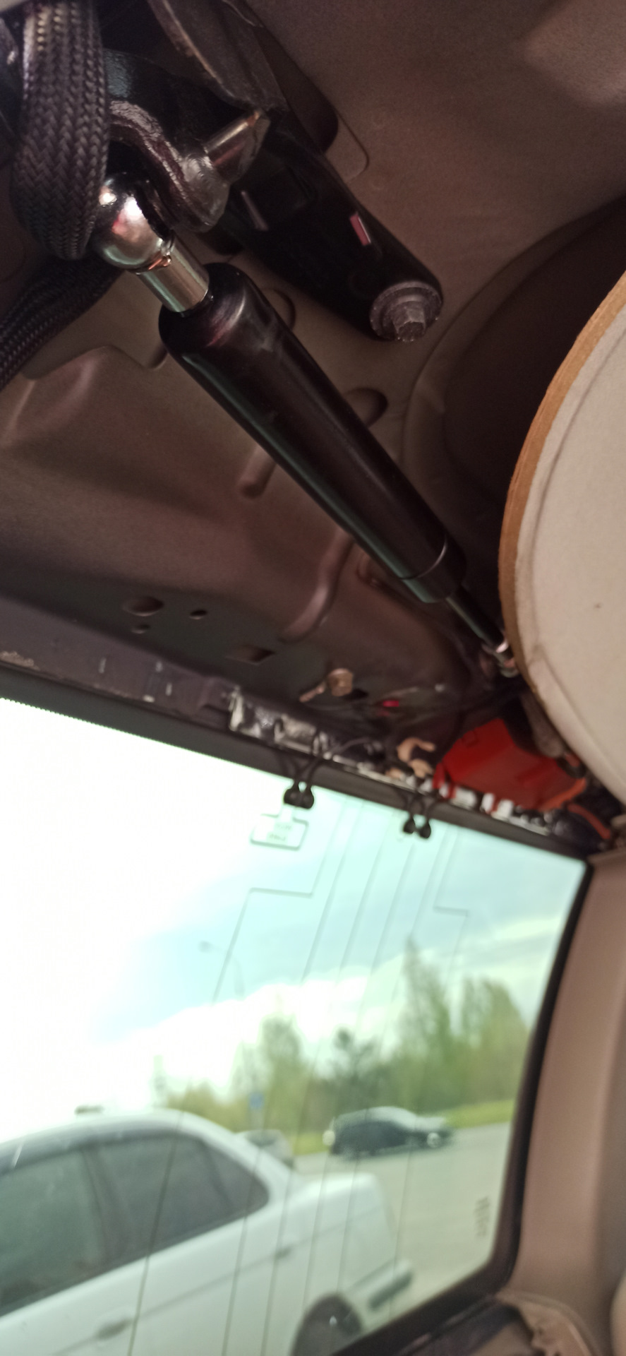

Здравствуйте, дорогие подписчики и все, кому не безразличен мой Вовчик. Еще осенью газлифты пятой двери решили, что пора на покой. Помучавшись всю зиму с нетерпением ждал тепла. За время ожидания заказал запчасти. И вот весна! На улице +25, на работе тишина, самое время заняться. Не спеша разобрал пластик багажника. Чтож… Приступим…

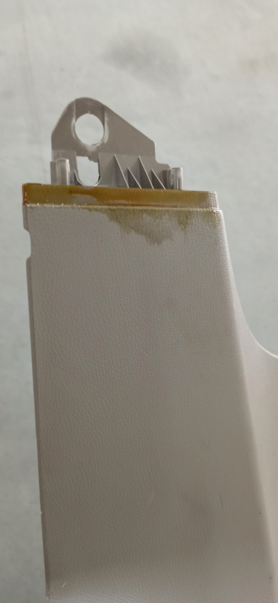

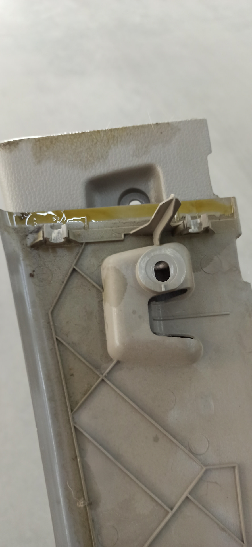

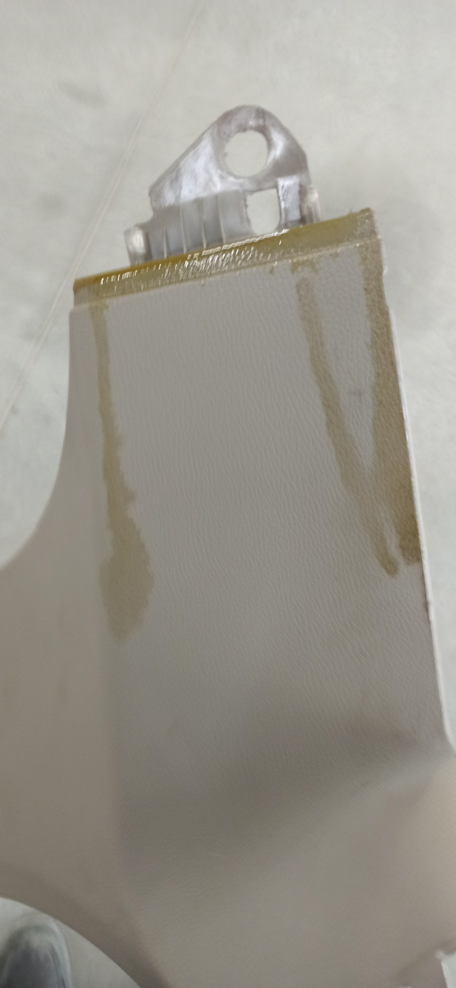

В процессе трудовой деятельности пришлось разбирать салоны и багажники различных авто. Но Вольво удивил. открутил 3 самореза и 2 болта и все… Все детали без усилий снялись со своих мест… Немного поизголявшись воткнул новые стоечки на место. Из старых давануло масло.
Ну это не страшно… Есть химия, вода и тряпки!
Помыл, выложил на солнышко сохнуть.

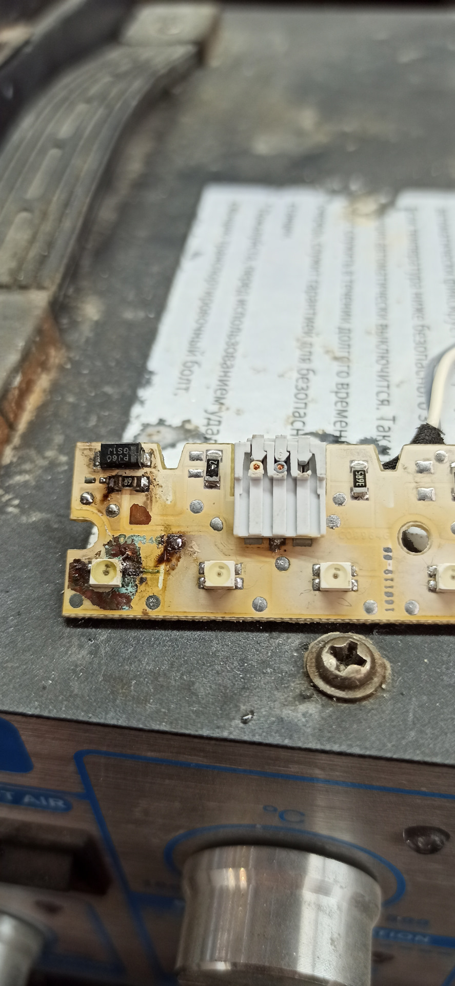

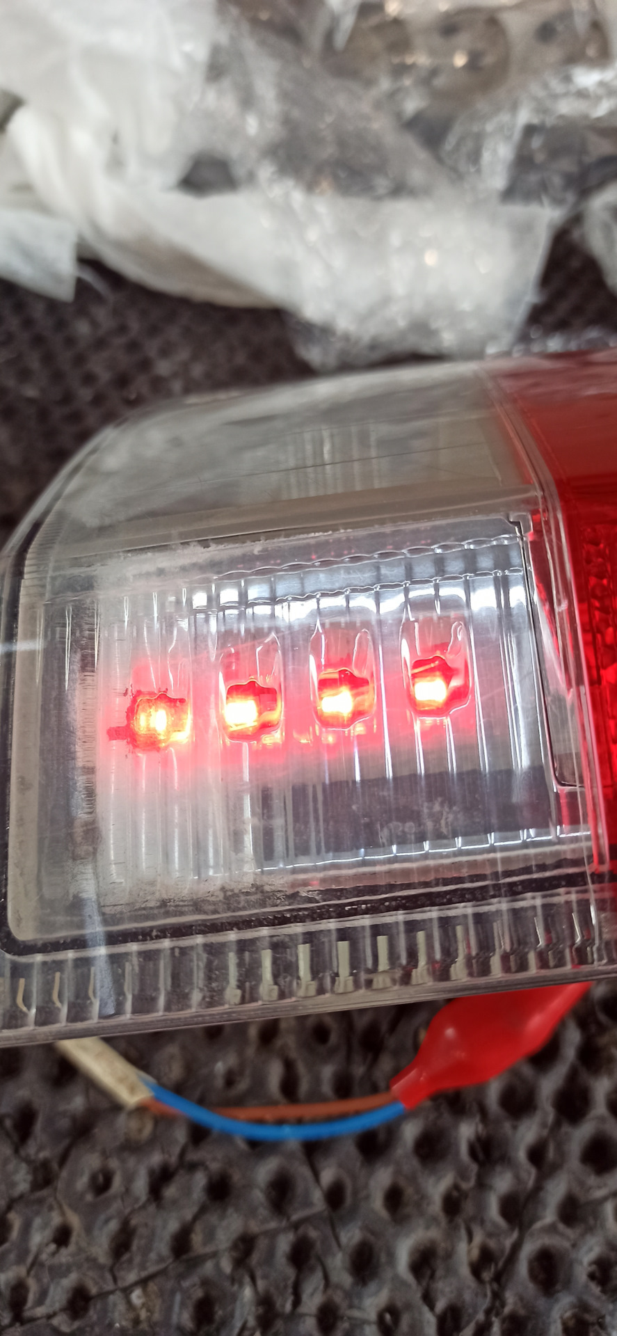

Ну раз такая оказия, снимем задние фонари. В левом диодные габаритики работают, а в правом нет. Непорядок… Вскрытие показало, что пациент умер до вскрытия)))

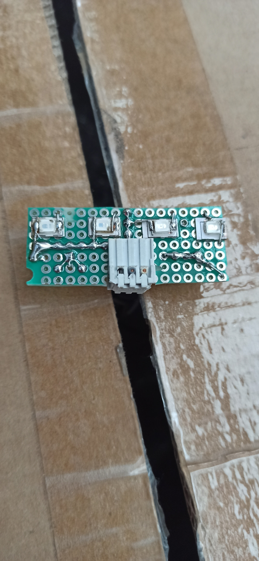

Сказалась негерметичность фонаря. Небольшой скол от камушка натворил столько неприятностей. Искать оригинальную плату не позволила финансовая составляющая. Попробуем рукоблудство то есть рукоделие. Модельная плата, диодная лента до сопротивления прикупил в радиотоварах. Дремель в руки и за дело. Не судите строго, напаял в спешке. Будет время- переделаю.
Покрыл цапонлаком на всякий случай. Просушил, собрал…
Что имеем в итоге? Габарит есть, но субъективно по яркости немного тусклее штатного. Есть повод продолжить эксперименты. Всем добра!

Проходили тему с боковым габаритами тоже была влага но мне реанимировали старую схему пока все работает.
У меня похоже реанимация не поможет. Хотя надо спросить у знакомых радиомастеров…
о, спасибо за фото со стойками, не знал даже как они выглядят по расположению.
можно будет и их махнуть со временем! а то иногда багажник от ветра плюхается…)
