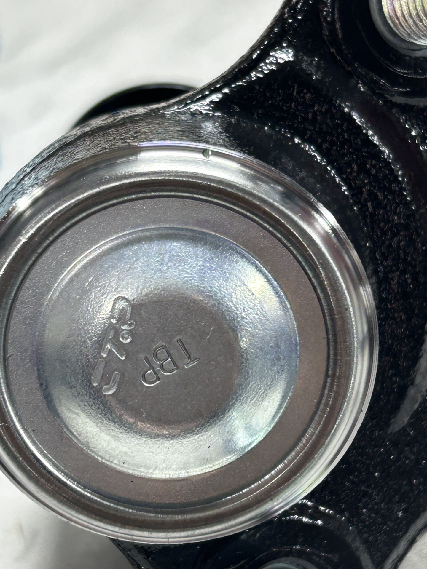

Приветствую, решил я заменить шаровые опоры, не то что бы родные были убиты, но то что они не менялись с самого завода, о чем говорит датировка 2008 годом!
Для этого приобрел шаровые опоры фирмы CTR, давно знаком с этой фирмой, запчасти CTR сомнений в качестве не вызывали ни когда, ходят на твердую пятерку, да и цена радует!
Шаровые подбирал с помощью подборщика на официальном сайте CTR
В итоге шаровые мне нужны были под номерами
CTR CB0457R (правая)
CTR CB0457L (левая)

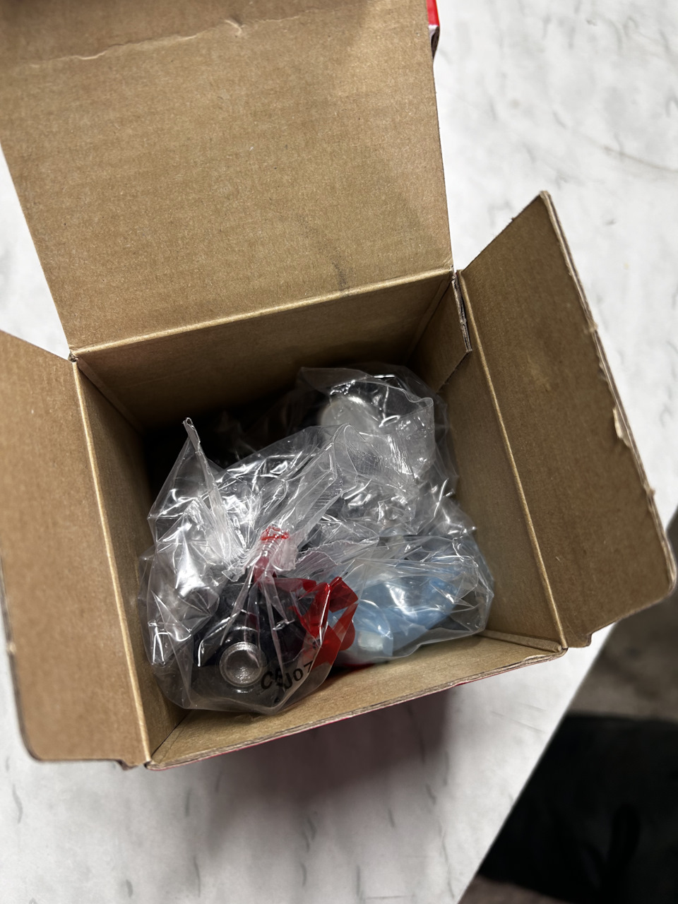

Качество супер как и всегда у CTR!
По замене сложного ни чего нет,
Откручиваем колесо, ослабляем болт шруса, что бы его немного задвинуть внутрь, тогда будет удобнее откручивать гайку пальца шаровой она на 18, и откручиваем гайку пальца, и еще три гайки крепления к рычагу они на 16, пару ударов молотком по оправе и палец спокойно выходит!
Естественно все очищаем от многолетних залежей грязи, и можно ставить новые шаровые, брызгаем резьбы медной смазкой и ставим на свое место, в комплекте с новыми шаровыми гайки идут на 19 и на 14!
С другой стороны все идентично!
Вот и все, процедура заняла около двух часов не спешной работы!
