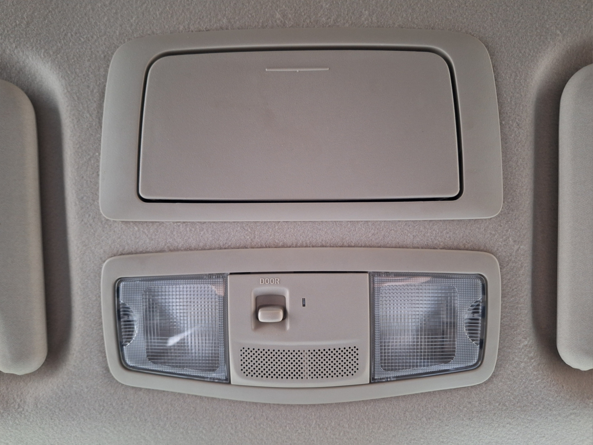

Всем привет!
Очечник крайне нужен в авто, особенно в Outlander'е, в котором и "телефон то приткнуть некуда" (не помню кто так выразился в комментарии, но я согласен на 100%).

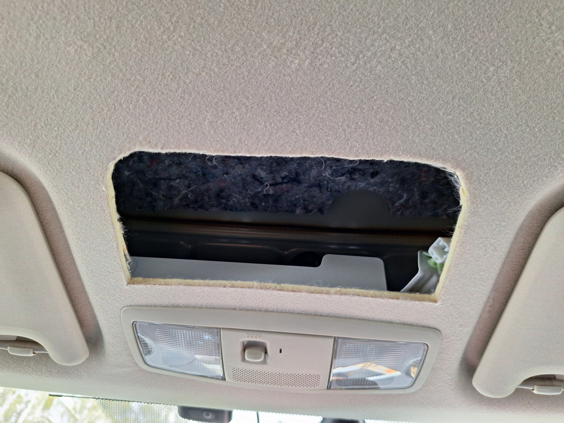

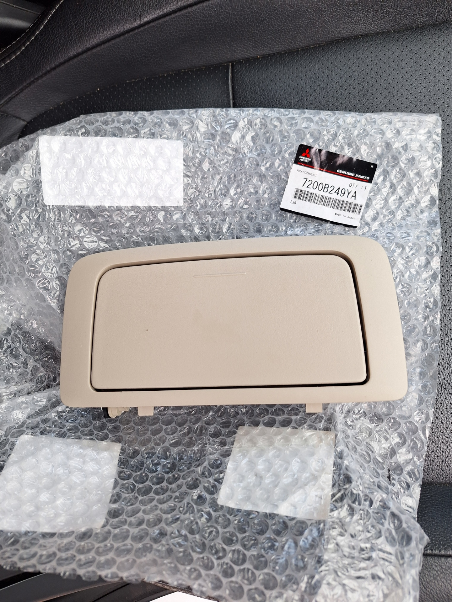

Так как существует штатный очечник и штатное место, то план реализации был предельно ясен.
Деталь под номером 7200B249YA была приобретена в emex за 2000 руб. и при появлении свободного времени установлена на свое место.

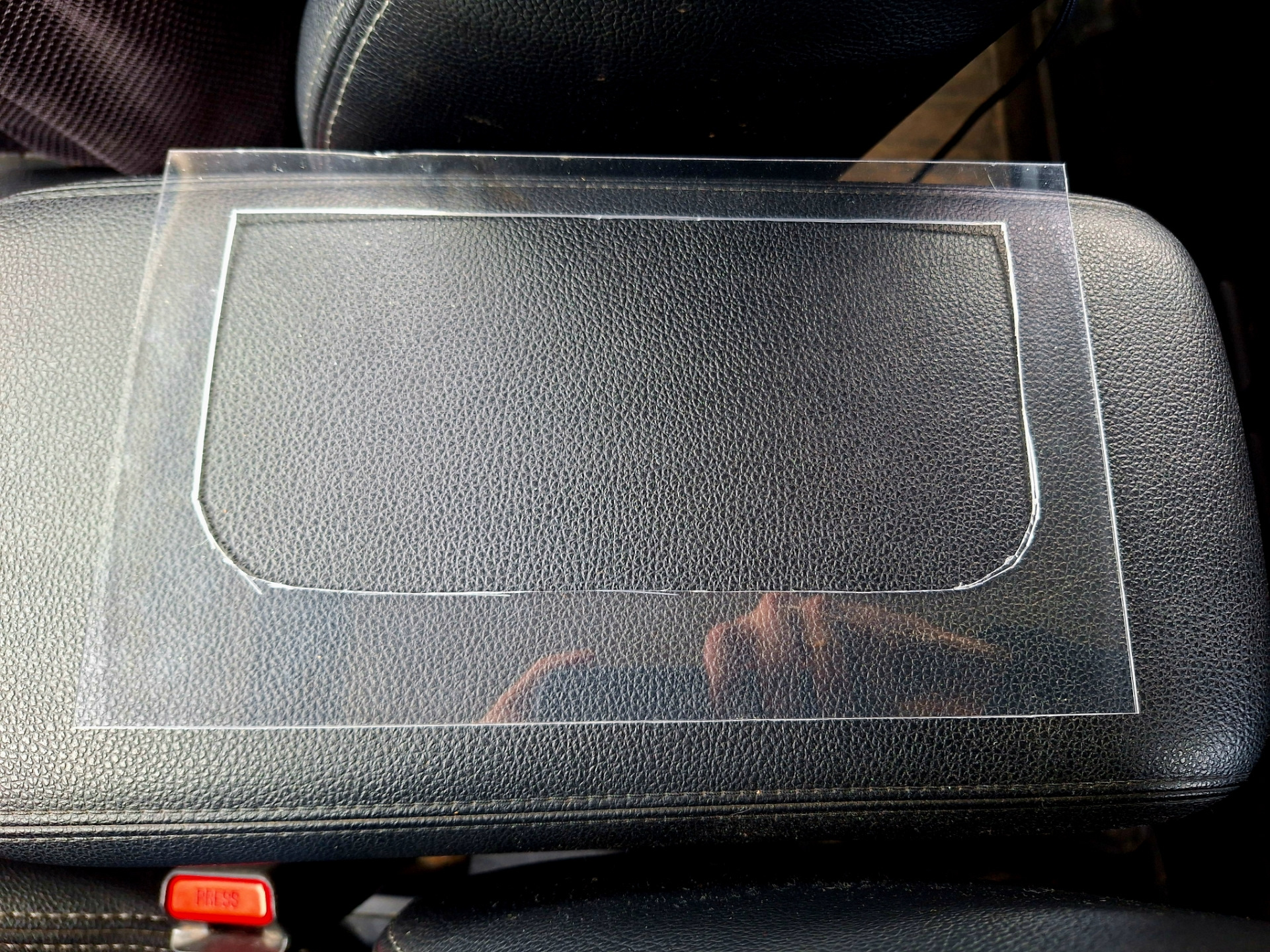

В качестве трафареты брал чертёж из поста: www.drive2.ru/l/485898378643767376/
Проблема была с металлической рамкой, т.к. найти её отдельно та ещё задача, то я и не стал даже пытаться. Видел, что кто-то ставит очечник без неё, кто-то подкладывает металлические линейки, кто-то вырезает рамку самостоятельно из металла. В силу лени и экономии времени я купил на озоне лист прозрачного пластика толщиной 1мм и за 3 минуты вырезал рамку по тому же трафарету.
Далее все стандартно: перенести контур с трафарета и порезать потолок, который режется строительным ножом как масло.

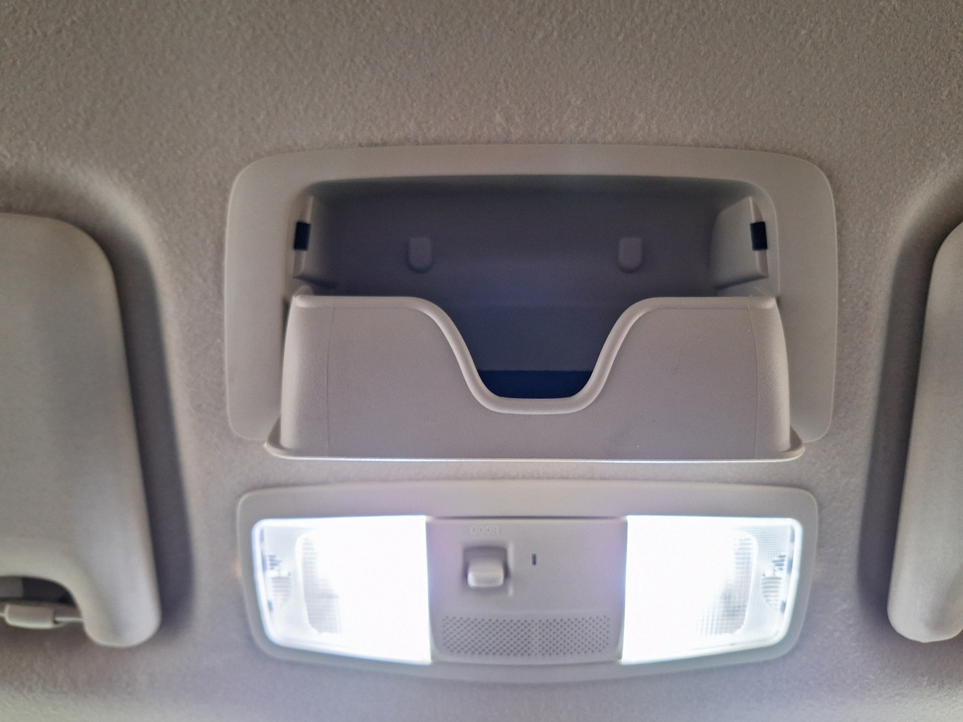

В качестве эксперимента пробовал установить очечник без рамки, но держался он на мой взгляд весьма плохо (ближний край, где установлены пружинки для фиксации).
С рамкой из пластика фиксация получилась намного лучше, только пришлось снять плафон, что бы защелкнуть все крепления очечника.
Вроде бы мелочь, но удобства добавляет и разгружает единственную нишу для вещей в салоне на центральном тоннеле.

Спасибо за код детали, у меня аут русской сборки, качество просто ужас. Очечник клинит, снял — сборка и подгонка плохая, все кривое-косое. Машине 5 лет, все гремит 🤦♂️
Однозначно полезная штука! Правда очки в нем гремят, обклеил все внутри карпетом, но не помогло — очки гремят сами об себя😀 походу надо менять их))
Ну с пластиковым очечником другого и не предполагалось, но в моем случае очки там лежат только когда авто стоит без движения.
Alex614
Тоже обклеивал карпетом :) а чтобы сами об себя не гремели — у меня там еще и тряпочка специальная для протирания очков лежит. Итог — ни звучка :)
Ага, тоже тряпочка для протирки лежит в них)
