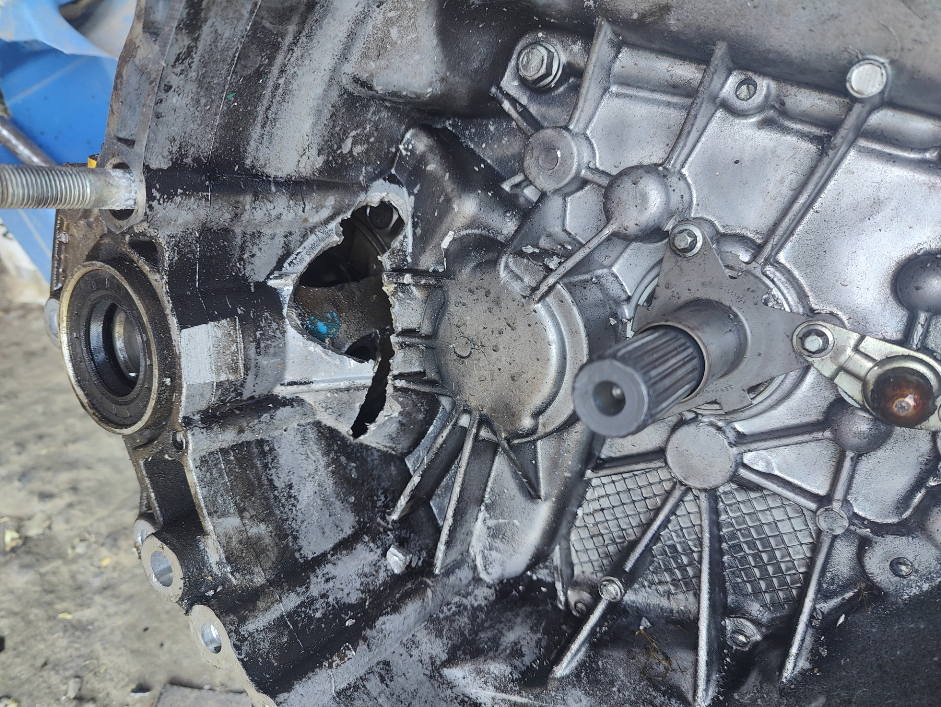

Веста ездила и не хондрила, проблем не было. КПП штатно выла, не гремела, не пищала. Ехал с рыбалки… На подъёме пинок, удар и пропала связь с мотором. Увидел масло под машиной, понял что приехал. Потаскав машину по сервисам. … Предложение были типо: 60т переберу, берите восстановленную за 50т плюс работа все равно 60т где то. Один согласился за 40т все сделать. Оставили машину, звонит утром, 60- 70т уже хочет. В итоге отогнали официальным дилерам. 92т МКПП + сцепа+ масло и ещё мелочевка. Гарантия на 24 месяца. Дорого ?! П***** как. Я не ожидал от таза таких цен. Но машина любимая, и новое лучше же чем б/у. Новая МКПП пока так себе. Воет так же, так ещё и передачи пока туговато включается. Обещают что разработается. Как думаете старую МКПП есть смысл пытаться продать? Сателлиты вывались на дорогу.
Комментарии 113

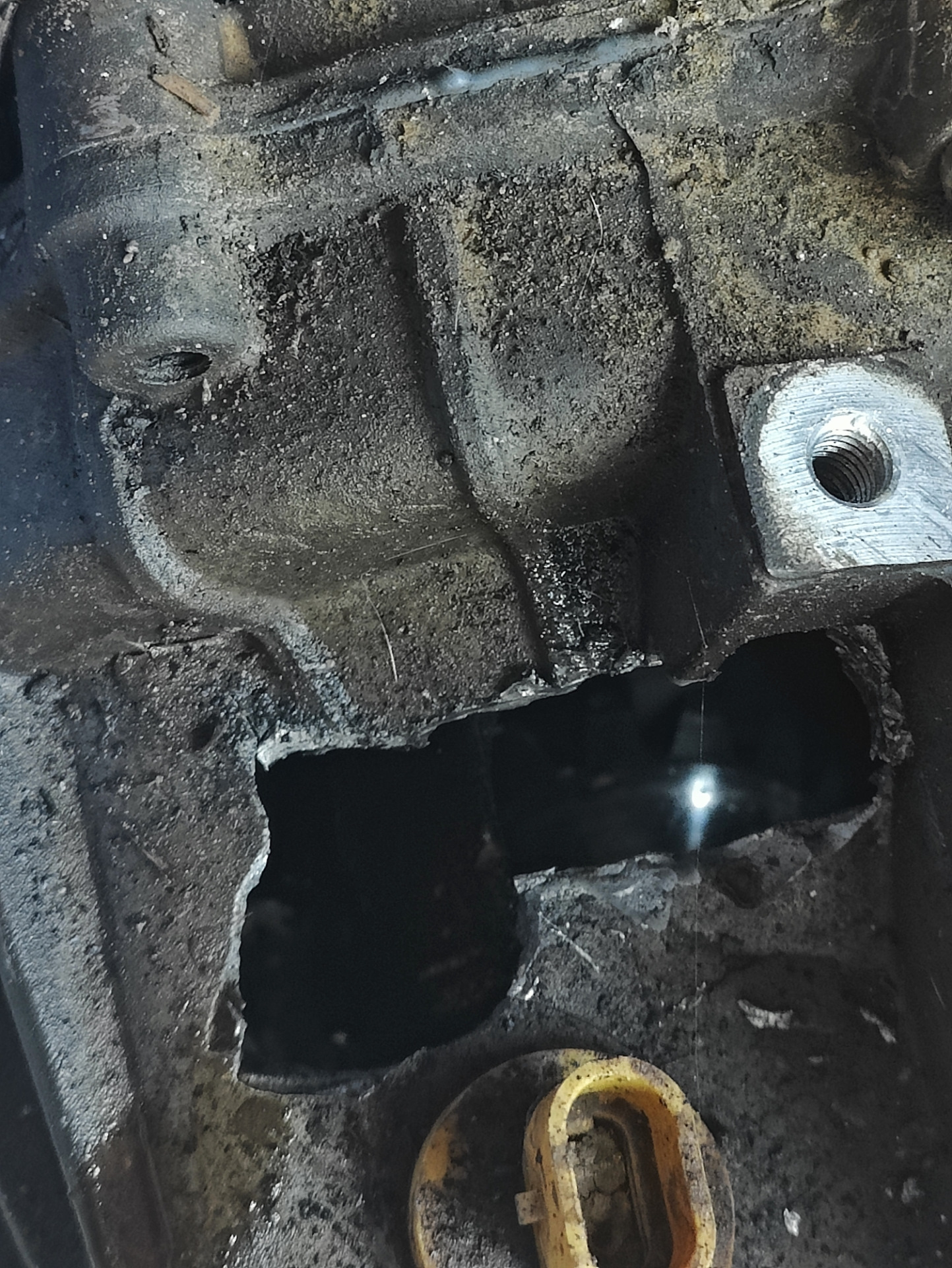

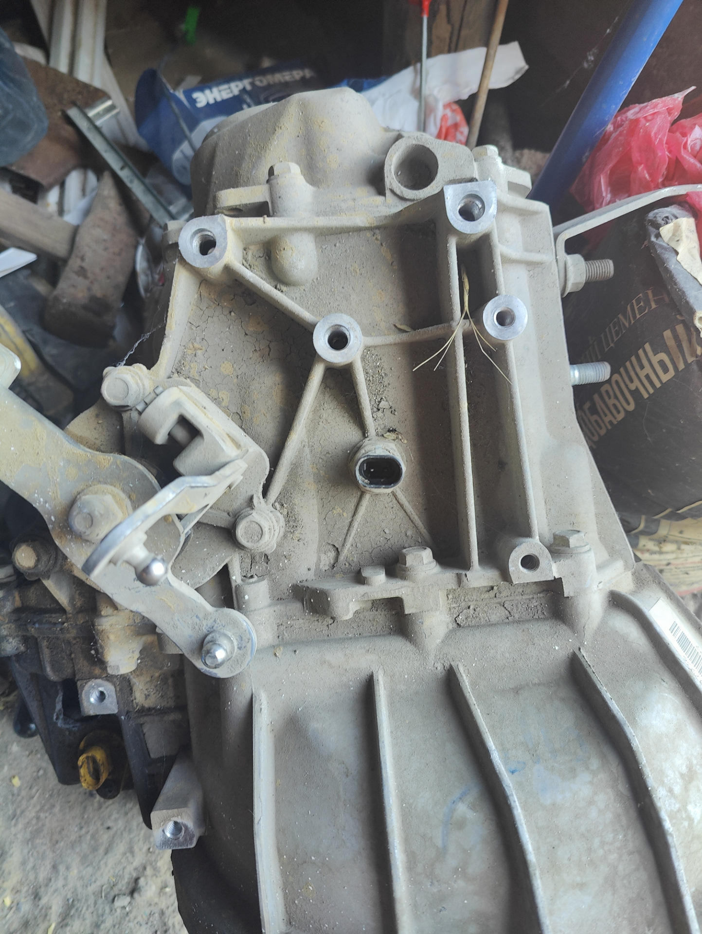

Картер кпп новый(колокол) тысяч 11 примерно, самоблок с преднатягом много разных есть, в среднем от 7 до 9 тысяч. Плюс работа по переборке.
P.S. Происходит такое от буксовки. В новых КПП чуть изменили картер и масла желательно лить грамм на 200 больше, чем по инструкции. Ну и сами оси сателиттов китайские теперь, качество нестабильно…

Есть у Вазов сейчас такая болезнь, особенно последних лет, и на Вестах и на Грантах вылетают сателлиты и разносят всю коробку и корпус,
причем АВТОВАЗ не считает этот гарантийным случаем.
Очень странно, что это произошло на машине тех лет, да еще с таким маленьким пробегом.
Денег не жалей, у тебя теперь полностью новый агрегат с гарантией.
Подумай что делал не так, почему коробка крякнула, какие неестественные нагрузки на неё были?
Масло в коробасе какое было? Как давно менял?

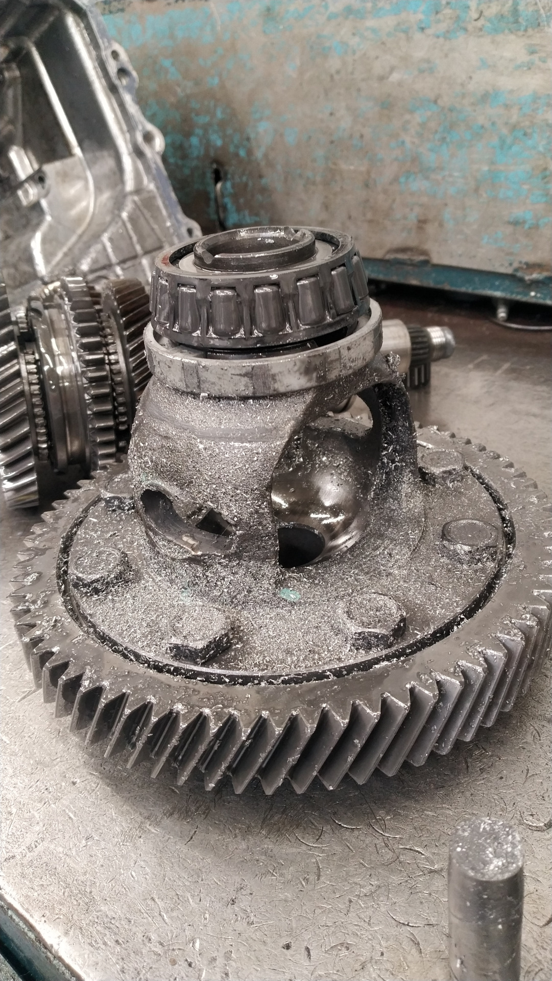

Советую ставить другой дифференциал самоблок с преднатягом…тп они надёжнее (тк другой, металл толще, расчитанный на больший передаваемый момент, + поеднатяг даёт момент на 2 колеса в любом случае, да же если одно колесо на льду другое на асфальте…соответственно нагрузка равномерней распределяется на сателиты, а на родном при таком раскладе на одну шестерню будет вся нагрузка). Где то читал на драйве об этом. Да может и посоветовали уже.

А вообще от этой проблемы можно избавиться установкой самоблока
А каким образом самоблок устраняет разрушение МКПП?Снимает нагрузку и распределяет ее что ль?

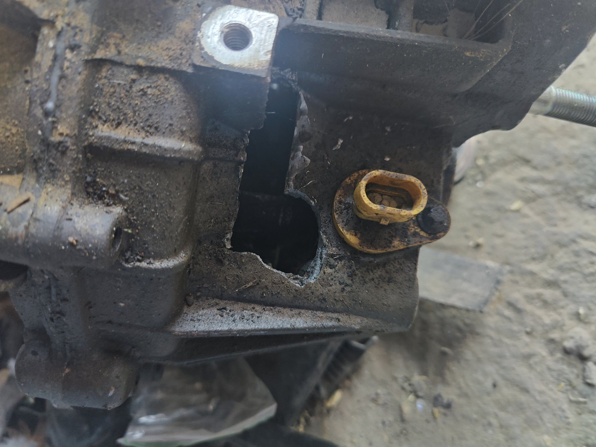

Так разрушается именно дифференциал, ломает ось сателлитов, и они вылетают наружу через корпус. Зимой частые поломки, достаточно по буксовать хорошо. Самоблок он без сателлитов, там нечему ломаться

У знакомого машина такого же года.На пробеге около 200 тыс. Пробило корпус.

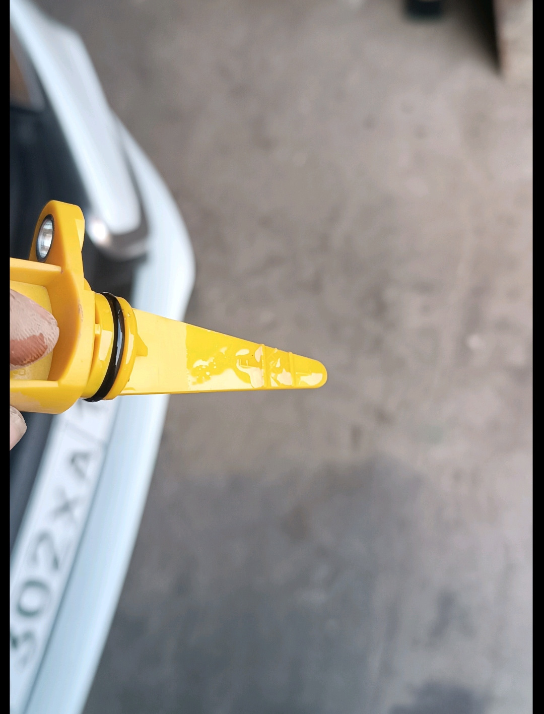

Что бы не выла и на 5 скорости масло мне больше залили через верх,
дорогое было масло, кастрол трансикселс что то такое.
Только там другие проблемы появляются, когда уровень повышен…

раз такое случилось, сам бог велел заняться тюнингом ряды-пары-блоки и вышло бы даже дешевле и лучше…
ты же допустил ошибку…
я бы вобще заварил аргоном её и гонял еще 500к
Сомнительная затея картер весь дырявый варить. Новый не проблема купить. Даже, наверное, дешевле выходит, не знаю конечно сколько стоит услуга по сварке, если отдать кому-то
лучше конечно новый, но и старый можно заварить если нужно здесь и сейчас, в своё время я варил на турбо приоре когда собирал кпп, походил хорошо и дальше ушел другим людям

На моей Весте сателлиты заклинило на оси на пробеге 78000. Тоже пробило корпус коробки. Отказали в гарантийном ремонте. Ремонт у дилера обошёлся в 51000 р.
