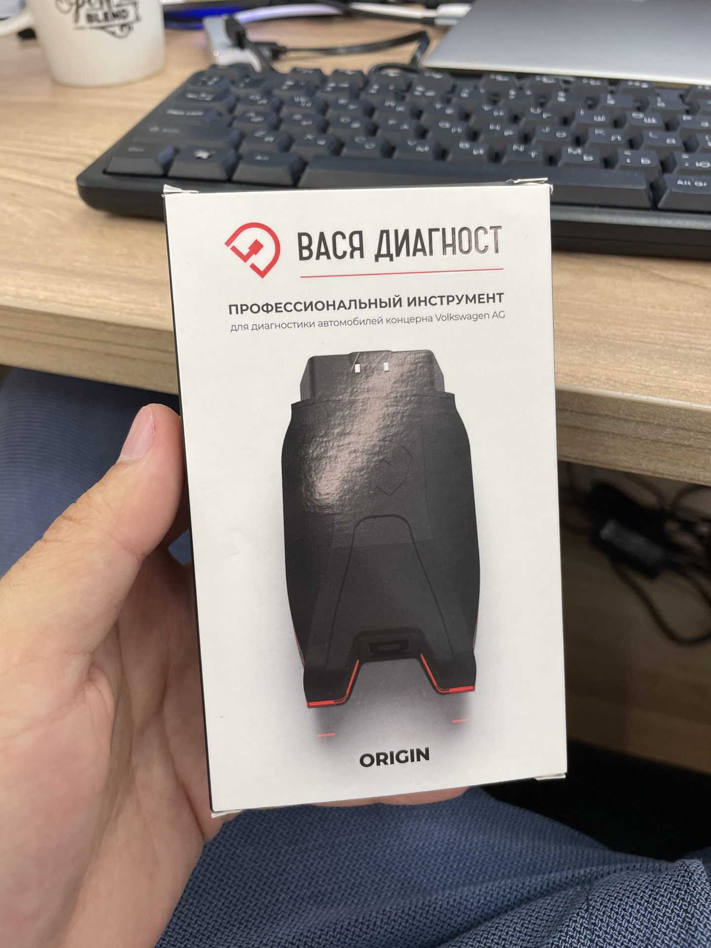

Наступает черёд задних суппортов. Там, как известно, электроручник. Разводится либо Васей(которого у меня пока нет, посоветуйте пожалуйста, знающие люди, как выглядит его полный комплект), либо двумя проводами от аккумулятора до разъёма самого ручника.

Вот такой адаптер купите, из бюджетных решений мне кажется самый нормальный вариант, плюс поддержка какая-никакая есть.
И к нему нужно в телефон программу скачать?
Он через PC подключается через предустановленный софт.
Мммм, уже сложнее. Т.е. ноутбук или подобное и плюсом специальное ПО нужно покупать. Оно не идёт в комплекте с Васей?
Ключ в комплекте, ничего отдельно докупать не нужно. Ноутбук нужен, да.
Спасибо!
