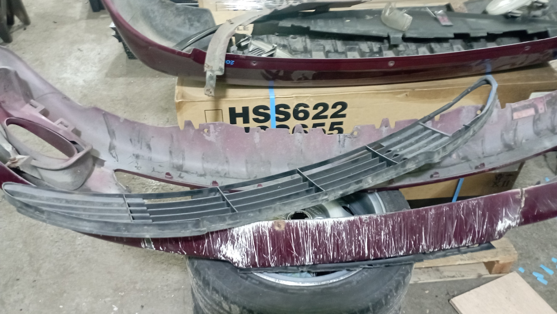

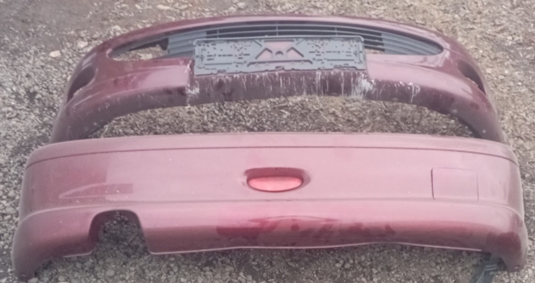

На первый взгляд бампер бодренький, но при более внимательном рассмотрении косяков очень много.

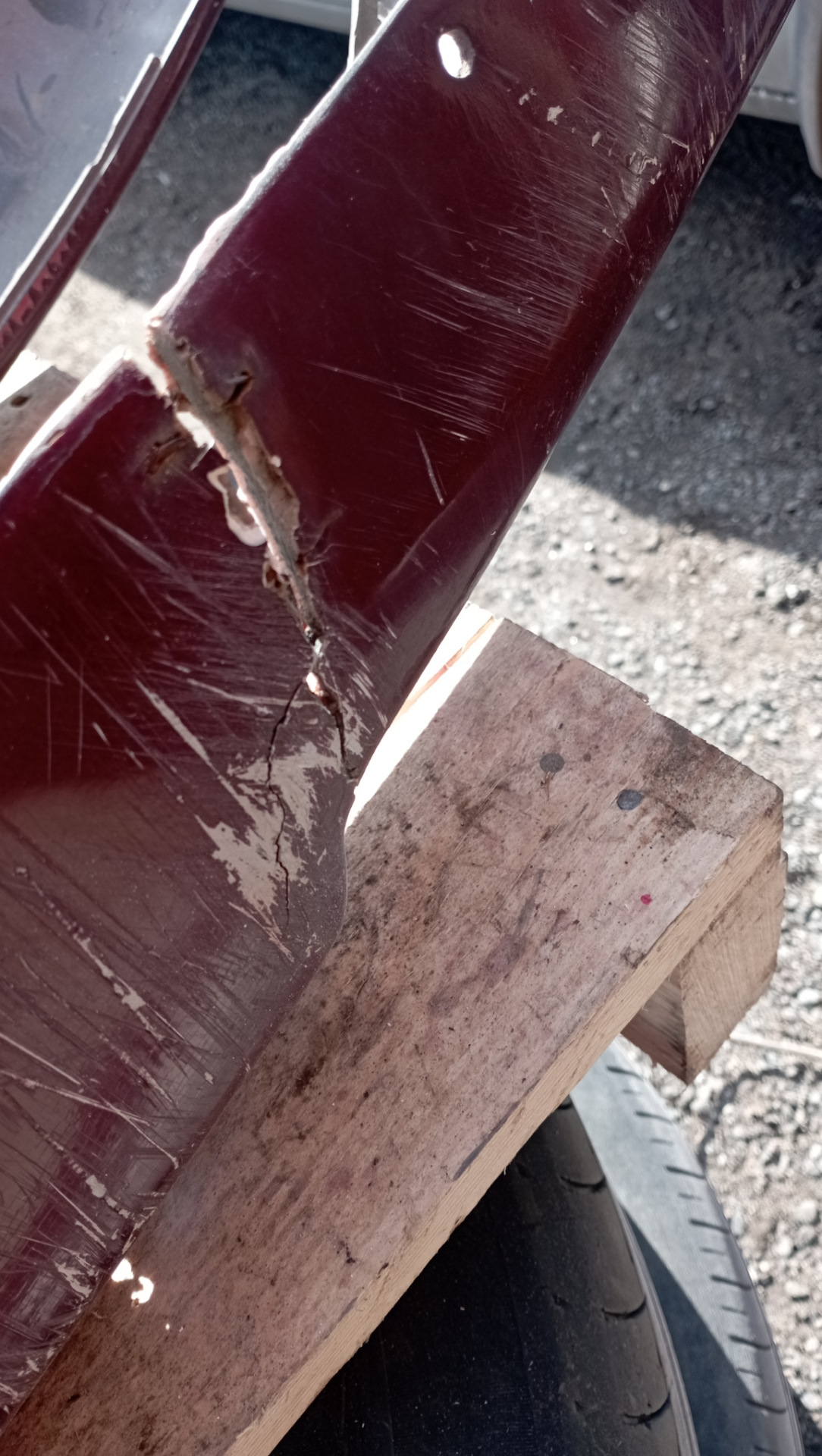

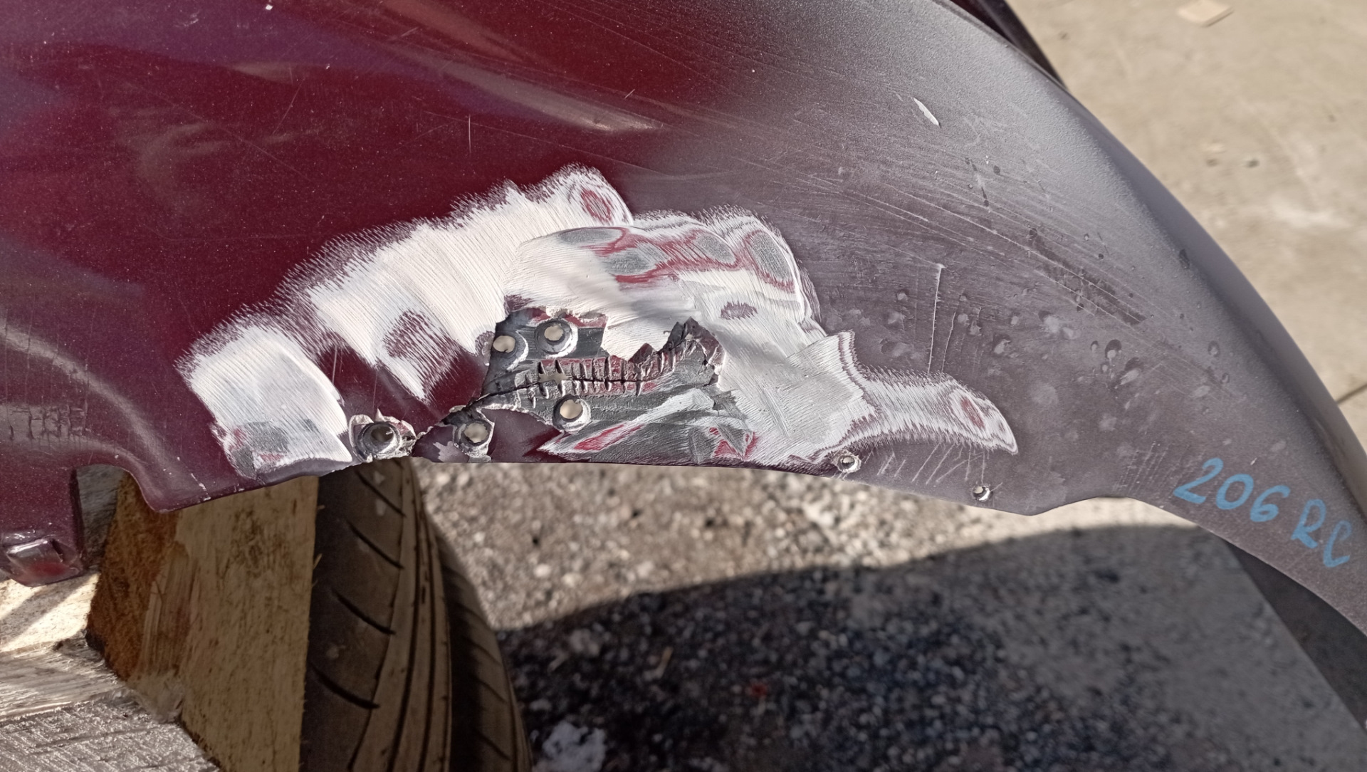

Итак добрался наконец до бамперов. Задний у меня не один и все они не требуют ремонта, а вот с передним работы много. Тут и много трещин и старые ремонты при помощи проволоки и металлических пластин и отсутствие нескольких креплений решётки, куча лишних отверстий от саморезов и проблемы с геометрией.
Полностью разбираем бампер.

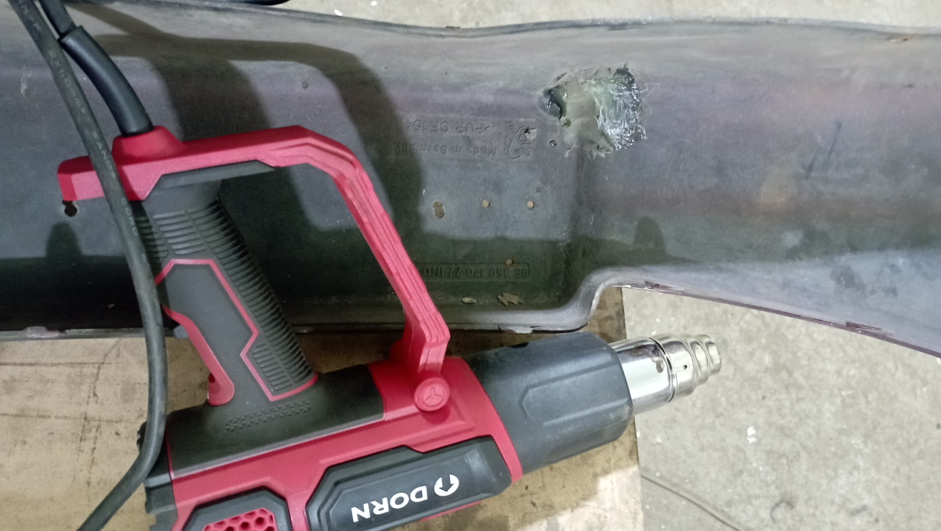

Видим места ремонта мелких трещин при помощи термо-клеевого пистолета, всё это легко убираем при помощи фена.

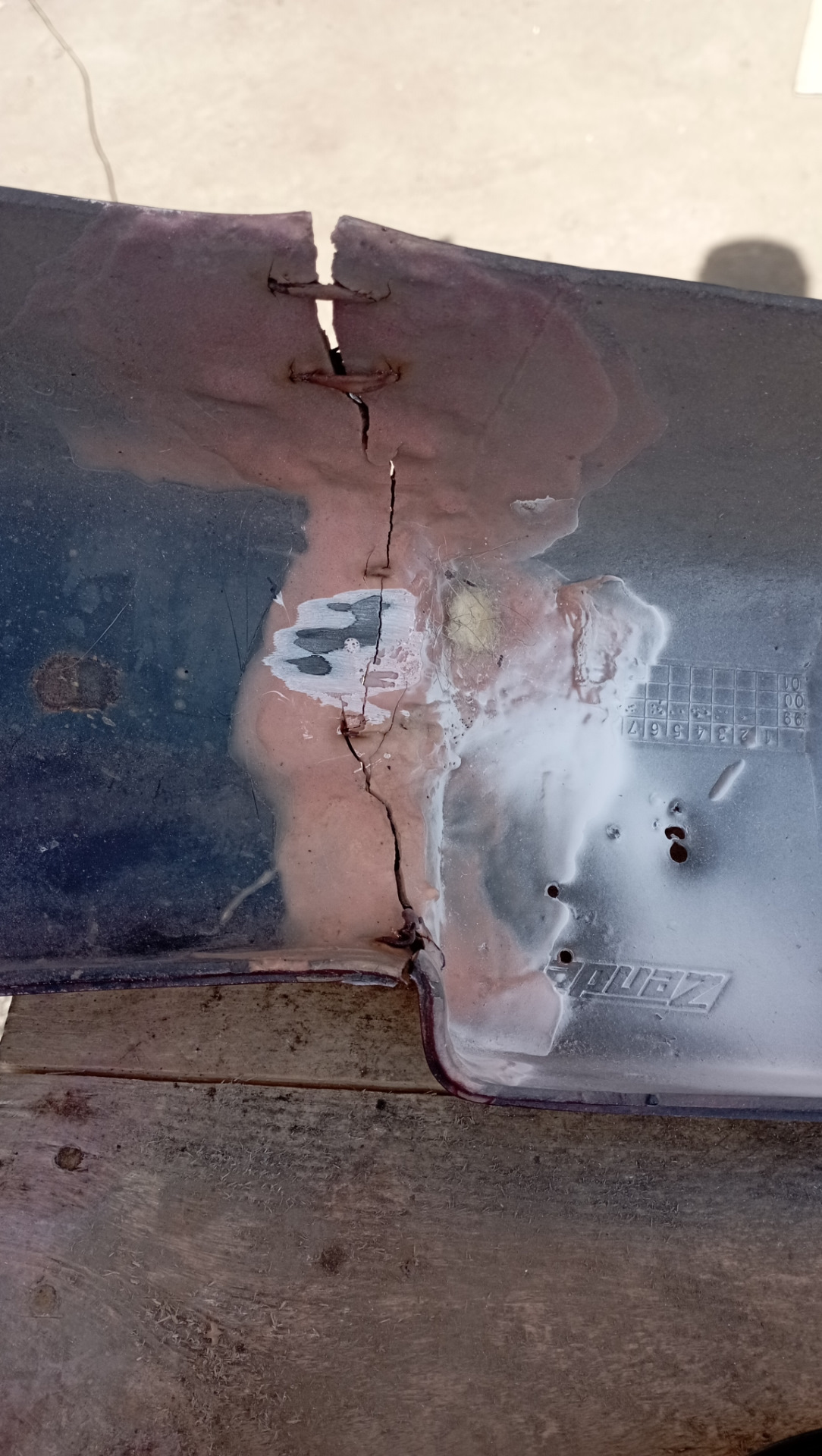

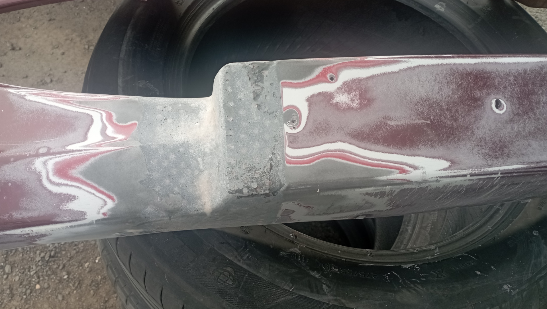

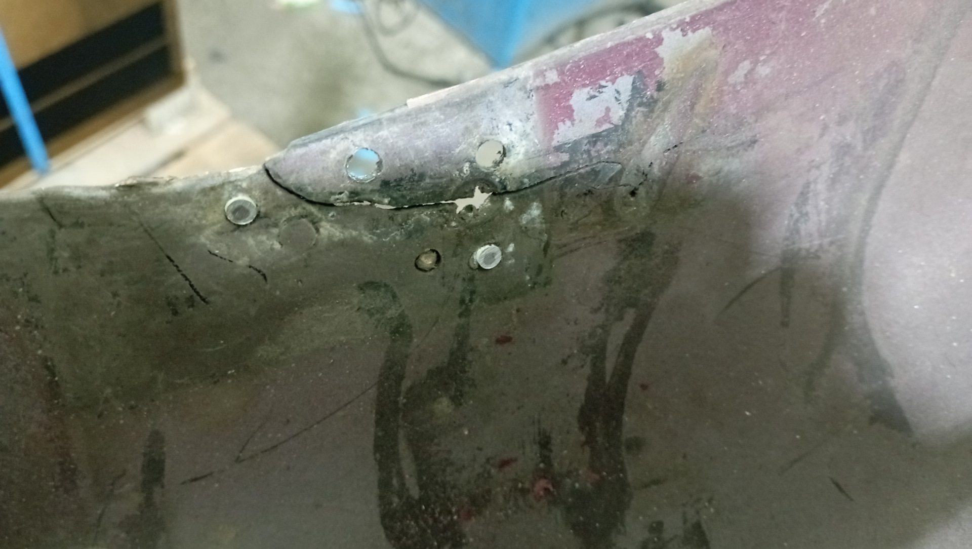

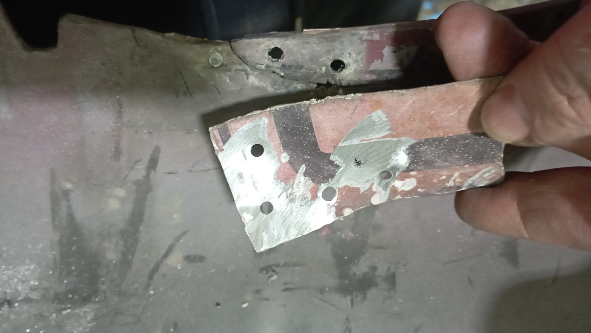

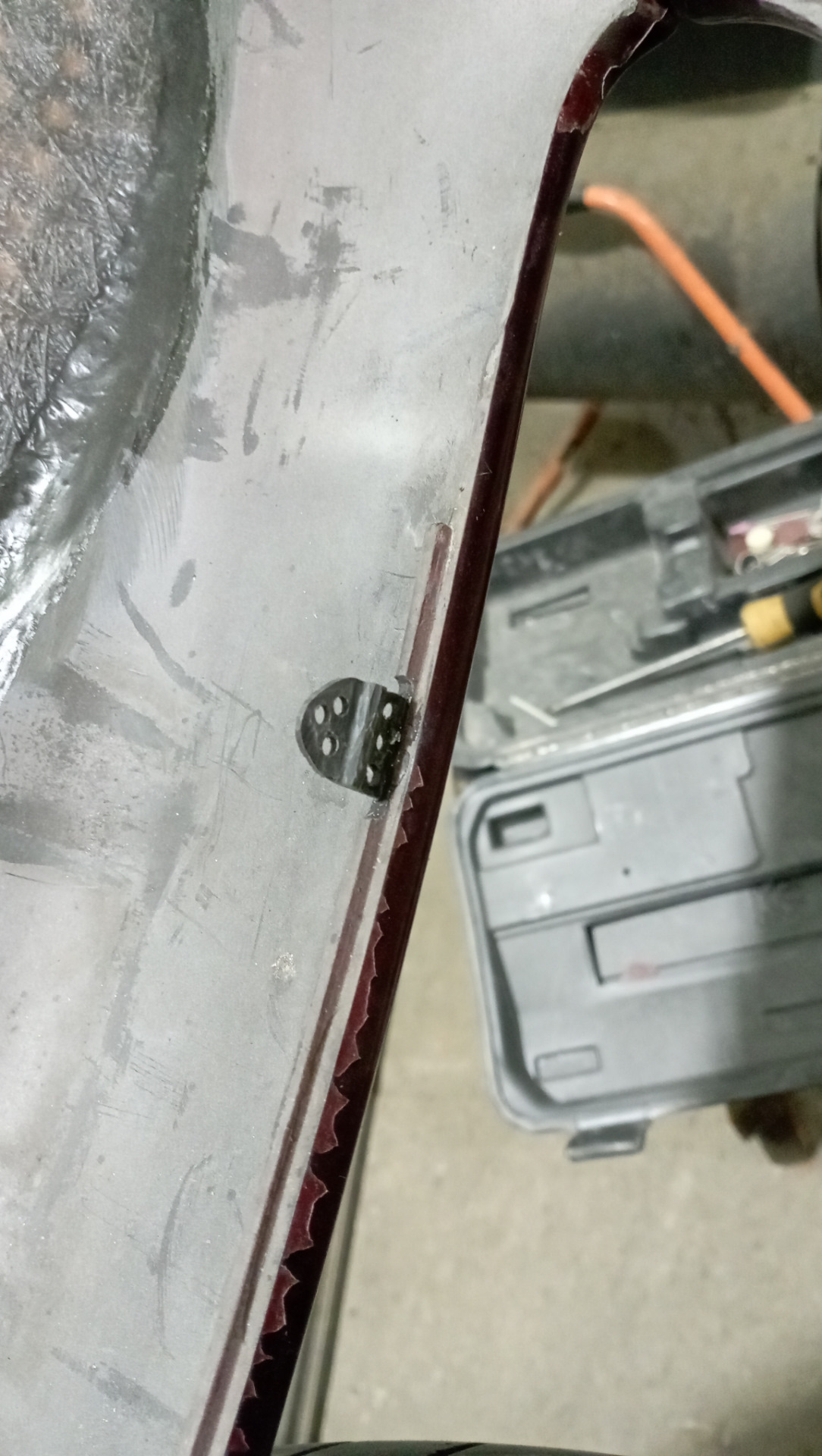

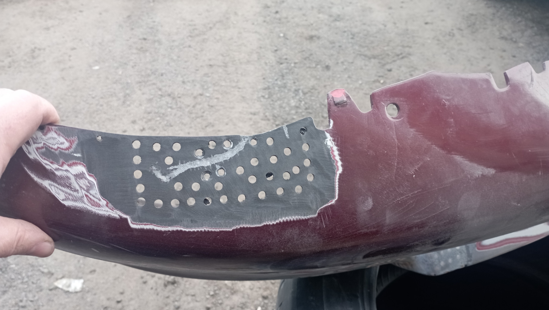

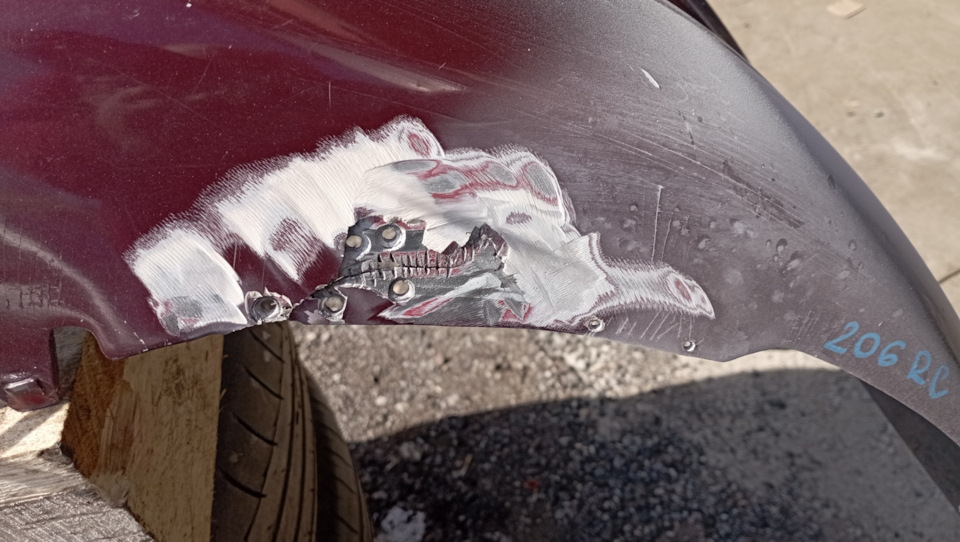

В местах ремонта, где использованы клёпки и металлические пластины, убираем гору шпатли и высверливаем клёпки.

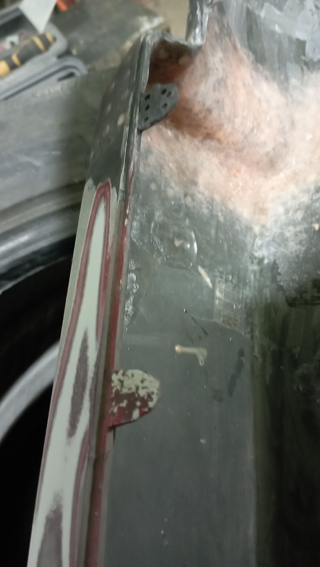

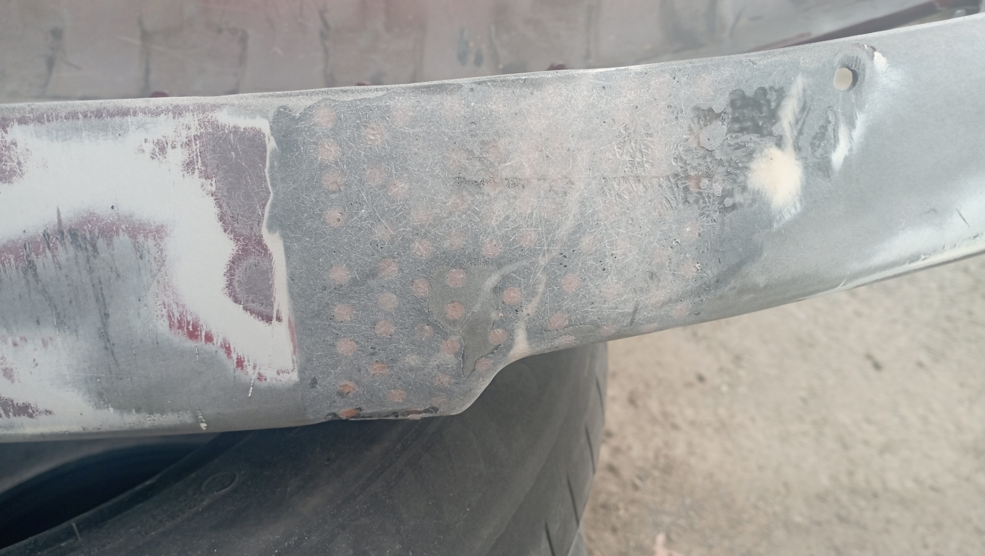

Есть и места, которые были отремонтированы с использованием полиэфирной смолы, но почему-то без использования стекловолокна.

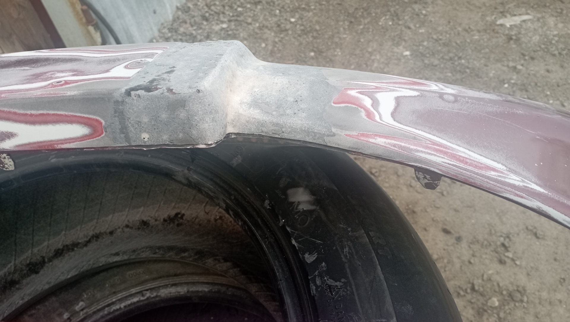

В некоторых местах ремонта толщина шпатлёвки достигала 5 мм.

К сожалению при первой же попытке заварить (запаять) трещину стало понятно, что по данной технологии этот бампер восстановить не получится. На самом деле все эти старые, мелкосерийные бампера редко паяются и надежды сэкономить кучу времени и обойтись без танцев с бубнами, не оправдались. Ох, если бы я знал сколько времени уйдёт на этот бампер, то сразу бы отказался от этой затеи, но тогда я решил продолжать, так как было потрачено много времени и средств на поиск этих бамперов. Оставался быстрый способ ремонта при помощи железок и клепок, или же более надежный, но очень долгий, при помощи смолы и стеклоткани. Конечно же я выбрал второй 😖😖😖.

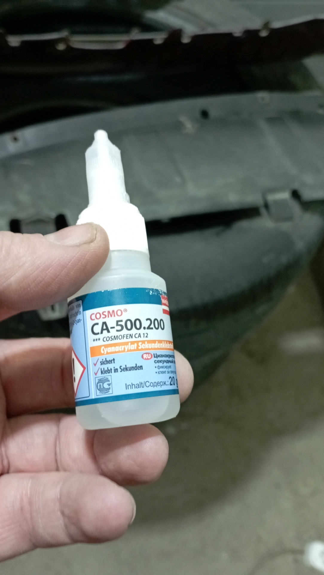

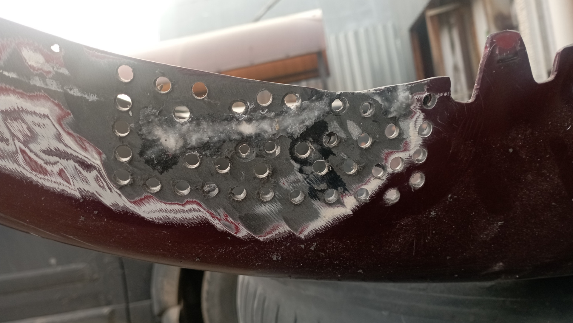

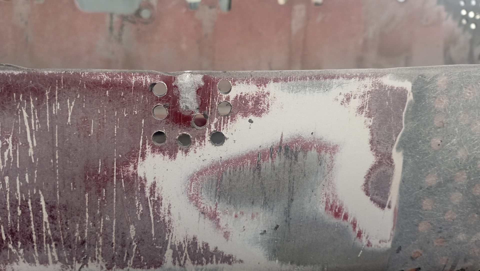

Что бы начать работать со смолой небходимо надёжно зафиксировать все трещины, иначе может быть нарушена геометрия и бампер получится кривой. Тут выручил клей Космофен, но чтобы обеспечить надёжное соединение необходимо после первоначальной склейки, прошарошить трещину дремелем с двух сторон и залить клеем с наполнителем. В качестве наполнителя я использовал соду. Весь процесс не фоткал, но думаю смысл понятен.

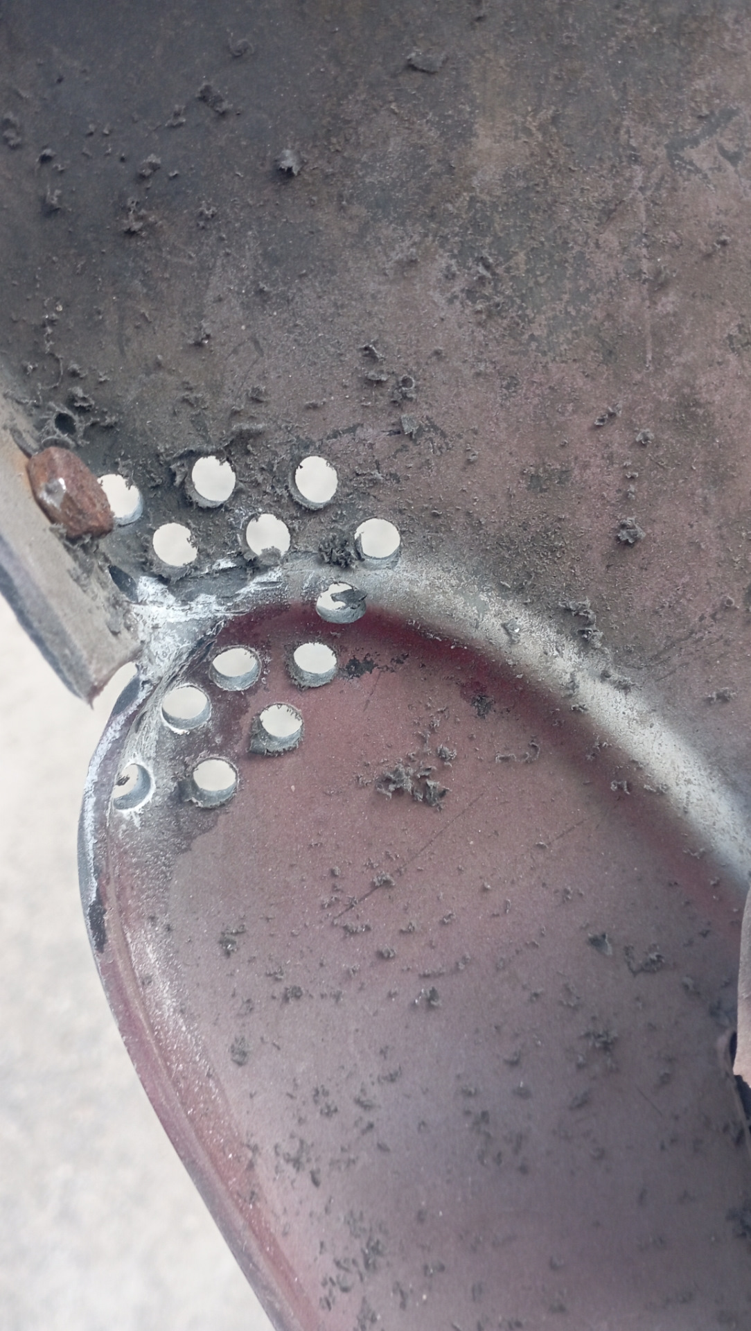

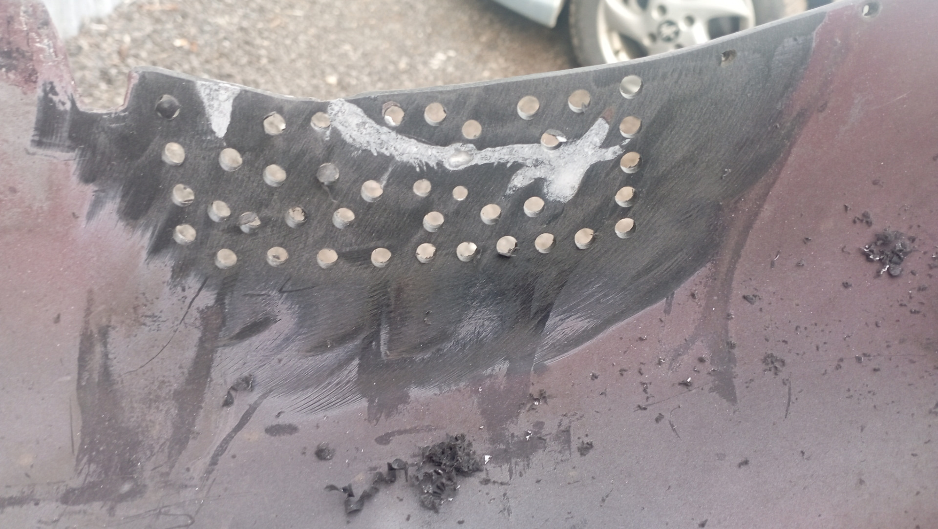

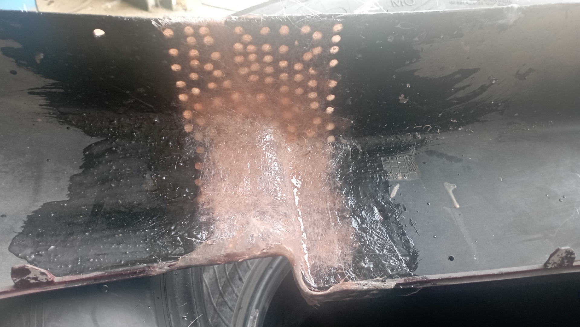

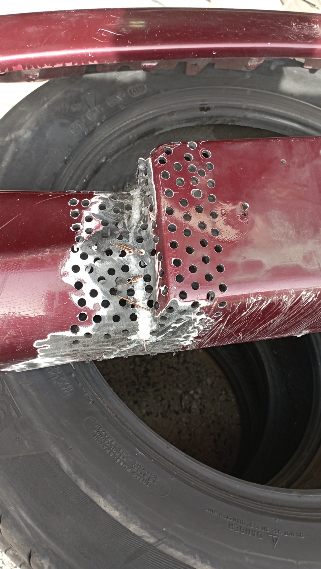

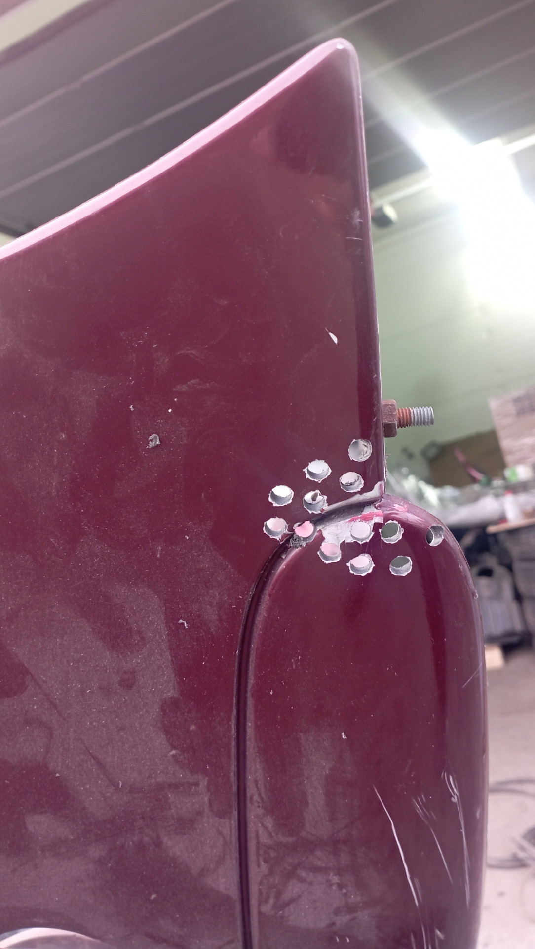

После того, как весь бампер надёжно склеен, вокруг каждой трещины сверлим отверстия, в которые зальется смола и они будут выполнять роль клепок. Сразу скажу, что без отверстий ничего держаться не будет.

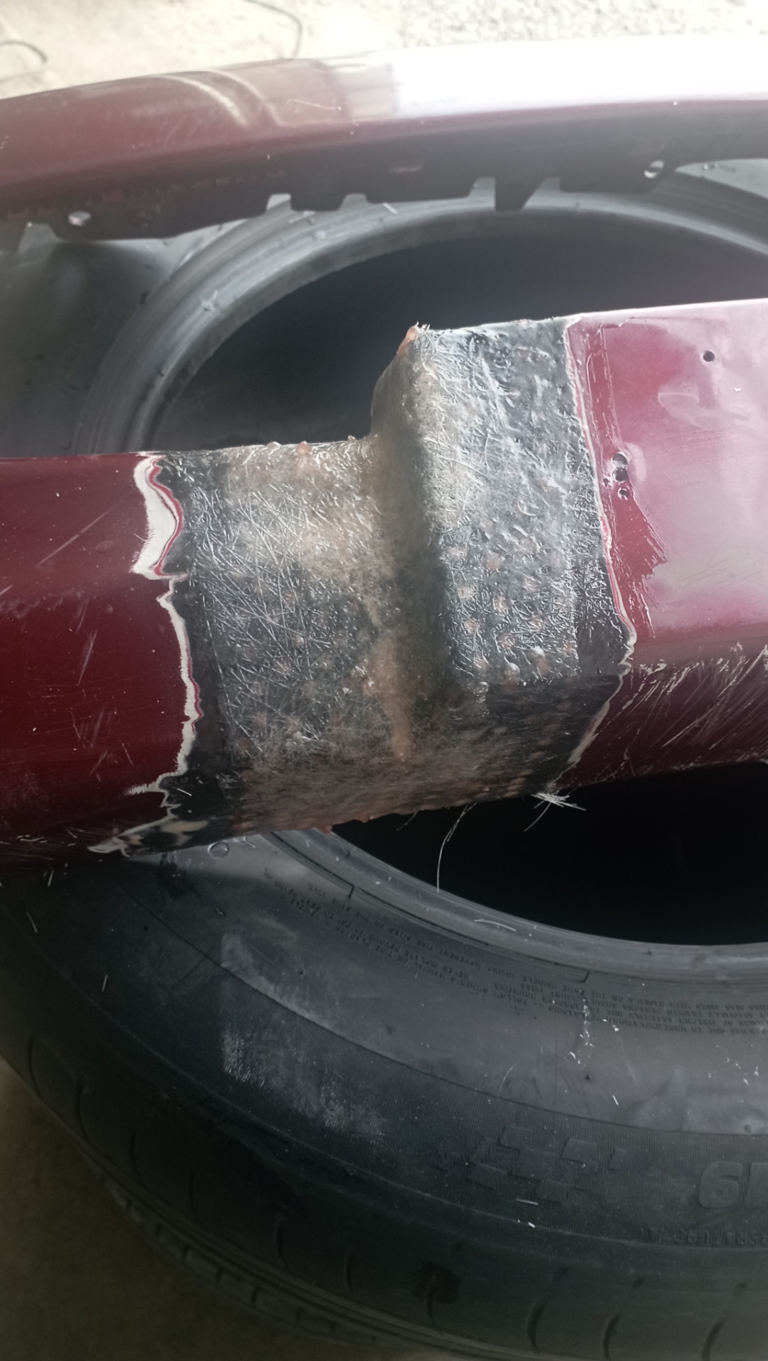

С внешней части бампера при помощи болгарки с зачистым кругом, делаем углубление 1,5-2мм для укладки стеклоткани.
Клеим сначала с внешней стороны.

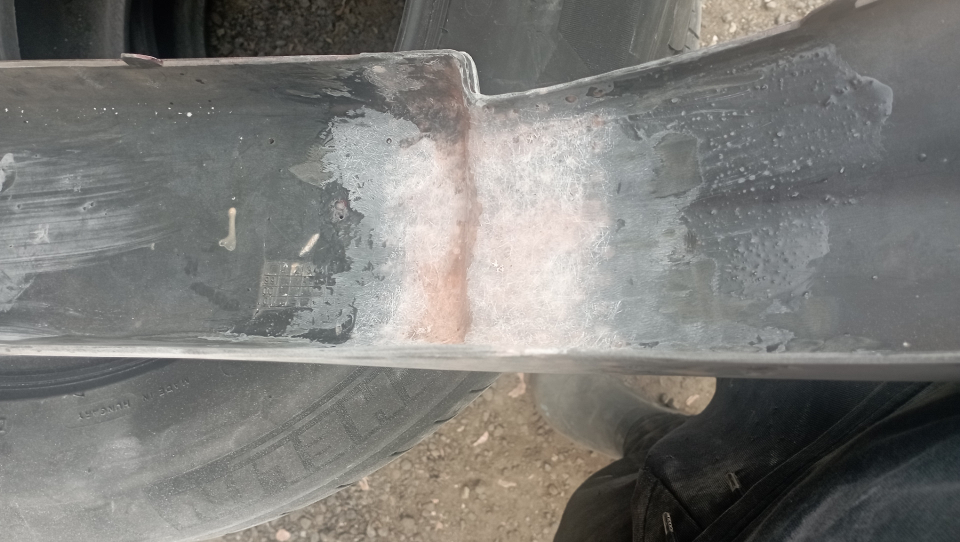

Потом с внутренней стороны. Но делать это надо всё быстро, что бы смола на смогла подсохнуть и получилось монолитное соединение.
Так это место выглядит после высыхания и шлифовки.

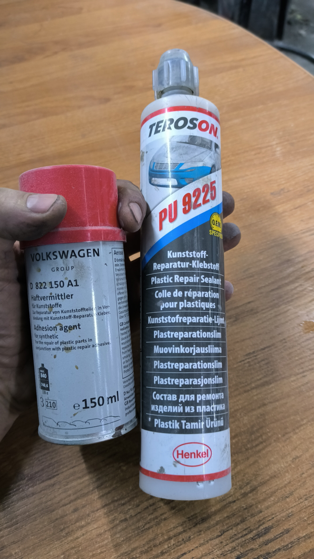

Почти все подобные известные европейские компании обвесов делают их и РU. И восстанавливать их нужно 2к клеем для пластика. Тогда хорошо, крепко и надёжно получается. Стекло ткань и полиэфирка в качестве ремонта сойдет конечно, но это примерно из той же оперы, что и сетка для динамиков впаянных в пластиковые бампера.
Из моего опыта самое то получается клеем от Teroson. На фото он и праймер для этих клеев. Написано фолькс, но производят его тоже Henkel. Это я к тому, что в будущем возможно вам пригодиться эта инфа.
Честно не слышал про такой клей, буду иметь ввиду. Спасибо!
