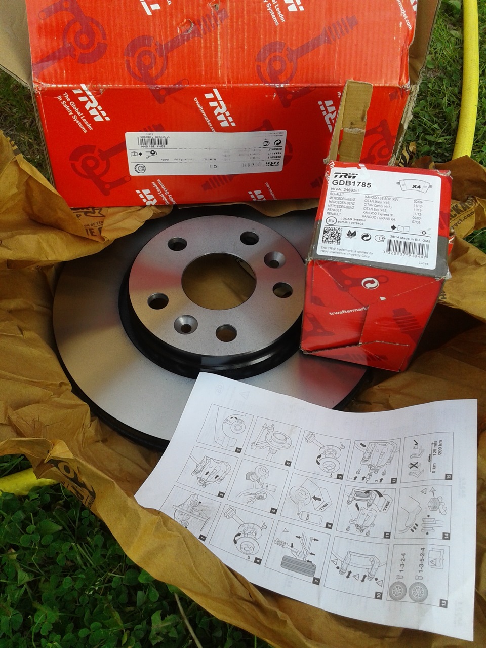

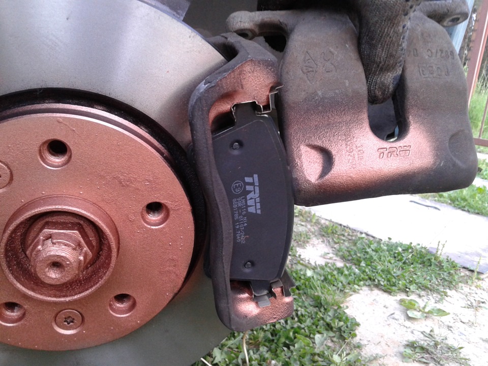

Пришло время менять передние тормозные диски на ТО 70тыс на официале предложили поменять итого озвучили 7000грн я сразу зачесал репу не люблю переплачивать начал искать нашёл за 2450грн
решил на дачке поскучать, Руки то не задницы выросли

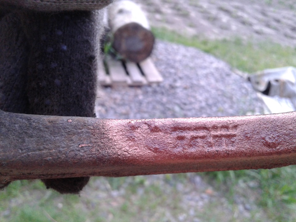

но самое главное когда чистил заметил надпись TRW

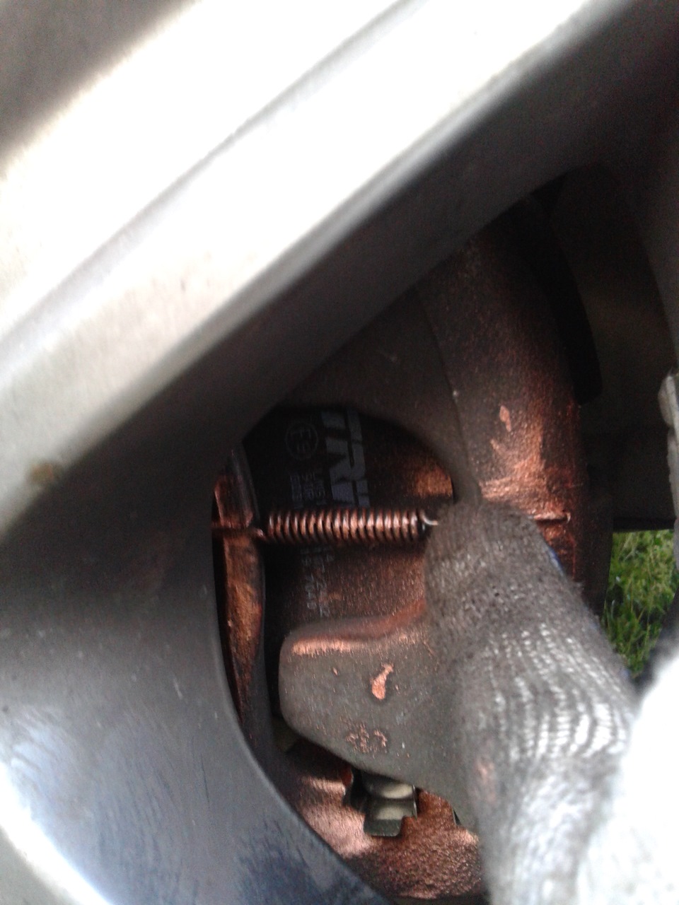

за одно чтоб не тарабанили колод сотворил во такие пружинки
и зачем платить больше?

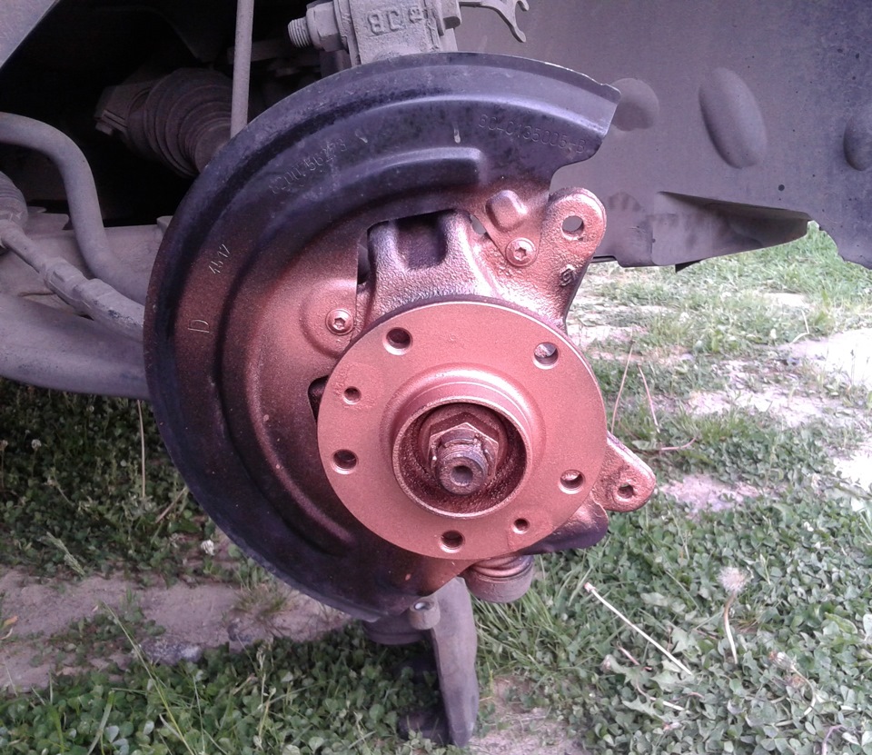

Нужно было отверстие где крепится полуось заклеить перед покраской
зачем? это медная смазка чтоб не прикипали диски и коррозия (ржавчина) не распространялась
А можно поподробней про пружинки? как их там цеплять и какие пружинки?
