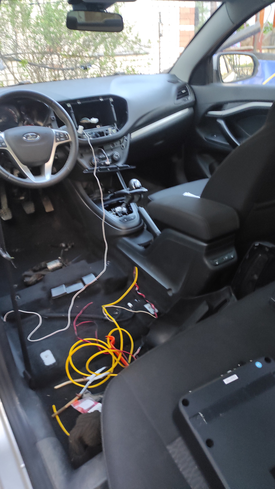

Питающий «+» от АКБ через резиновую заглушку. Для прокладки демонтировал АКБ и корпус воздушного фильтра вместе с резонатором (разъединить их на машине нереально, устанавливал уже по-отдельности). Для того чтобы отсоединить резонатор нужно половинить его корпус, иначе не отогнуть пластиковые язычки которые фиксируют патрубок резонатора в корпусе фильтра. В салоне надел гофру на провод для прокладки в районе рулевой колонки, далее уже без гофры подпихнул голый провод (изоляция у него хорошая) под пластик тоннеля, довел до сиденья. Минус через обжимную клемму с ушком к кронштейну подлокотника (чтоб отщелкнуть заднюю крышку с прикуривателем, нужно просто потянуть на себя).
Подключался к головному устройству (Enjoy не Pro) по высокому уровню в районе её фишки. Линейного выхода данное ГУ не иммет (к сожалению, в отличие от первой версии).
Также протянул провод REM, дополнительная кнопка «Power» от прошлого рукоблутсва (по монтажу датчика уровня омывайки) у меня уже была.
Как оказалось впоследствии, при подключении по высокому уровню это делать не нужно: саб включается сам – видит постоянную составляющую сигнала от головы. При проверке на столе я этого эффекта не выявил. Пришлось подразобрать саб и кастрировать, об этом во второй части. Кстати, у брата-близнеца Kicx Q200BA судя по фото, есть кнопка, отключающая эту нужную (и кому-то как мне не очень) опцию.

Под сиденьем его не видно, дополнительно от ног заднего пассажира прикрыт ковриком. Ничего не задевает при перемещении кресла, салазки по проводам не ездят. Я сделал провода с запасом, чтоб можно было вытаскивать саб, получая доступ к его настройкам.

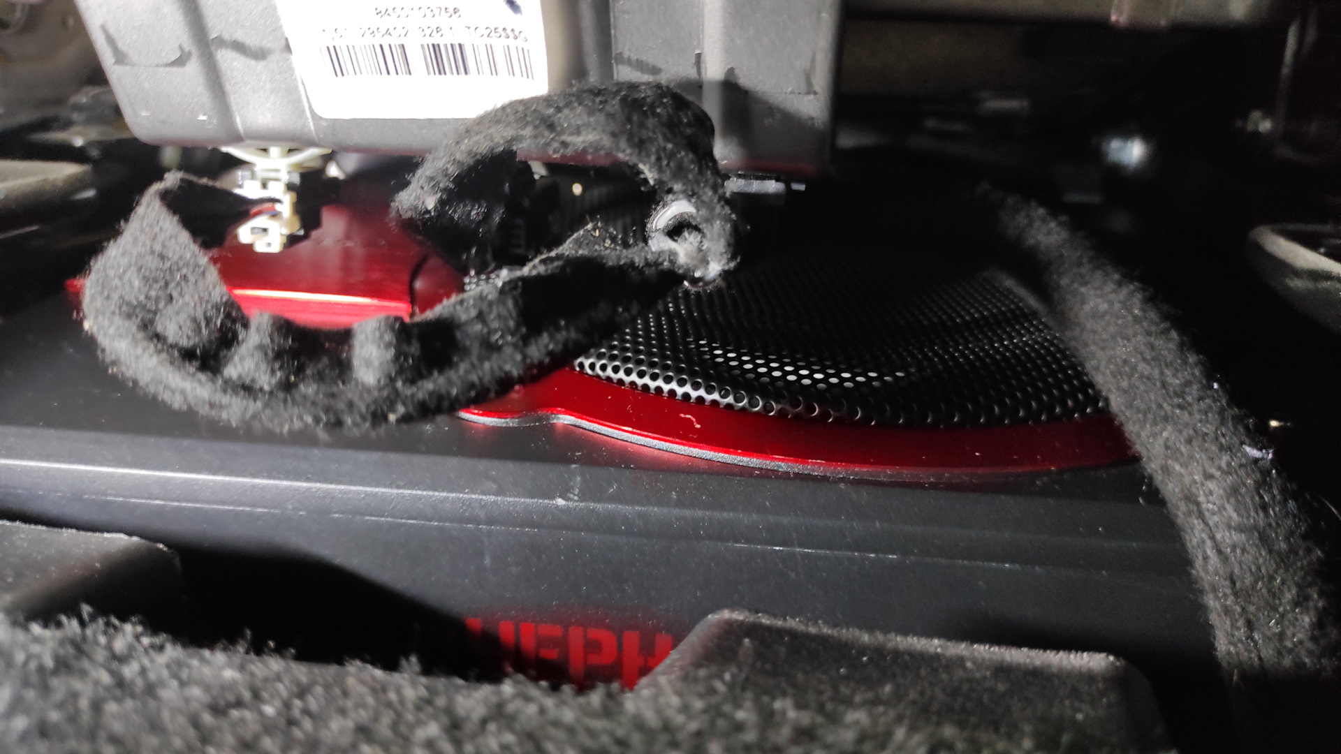

Привет, он у тебя ровно лежит под сиденьем? Или под наклоном небольшим?
Под наклоном небольшим, там пол неровный выштомповка кузова мешает ровному положению.
Поперечная выштамповка под задние лапы кресла.

Крепление для проводов с низу седухи убирал ?
У меня лично оно мешало, пришлось отрезать болгаркой его .
Нет не убирал, не заметил ничего что могло бы мешать. Может быть если сидуху в самый низ опустить, но не задумывался об этом (вообще забыл, что есть лифт).

Проверил, ничего не задевает, даже в самом нижнем положении сиденья. Саб лежит почти вровень с воздуховодами.

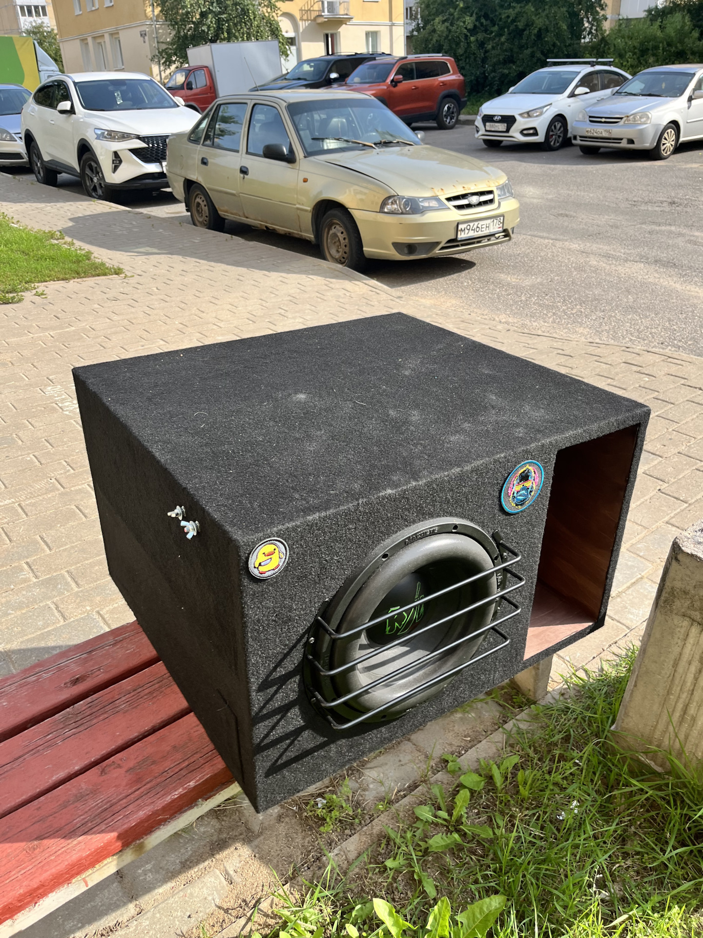

Сейчас набегут адепты ящика в багажнике, и будут с пеной у рта доказывать, что поджопник это плотное фуфло, надо ставить в багажник короб. И только так правильно

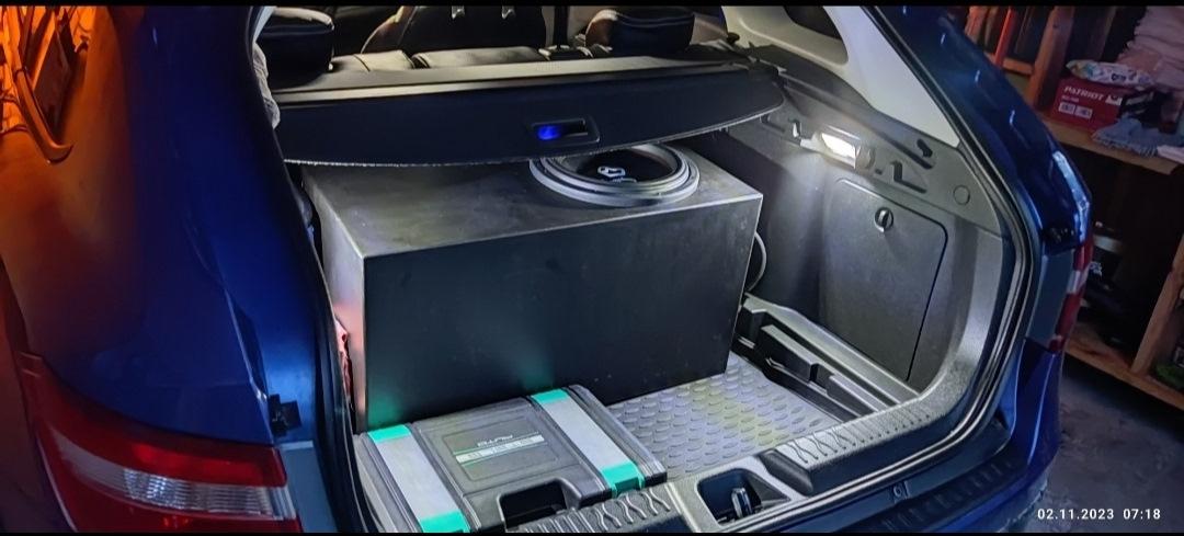

стелс мне вышел в 15к за короб+динамик+усилитель+провода, играет точно ярче, громче)
багажник при этом не потерял в габаритах, но стал чуть менее функциональным.
с другой стороны — многим вообще саб не нужен) так что вообще становится непонятно кто выиграл в выборе)
Стелс отличный вариант, особенно для SW. Но мне казалось что там бюджет, поболее.
я делал себе год назад, может цены подросли сейчас.
Короб тогда был 6'900, дин Урал Молот 10 за 3'000, усилок 4'000, ещё косарь на провода. Делал сам)
Короб так и остался по цене, а вот остальное слегка подросло)

Бюджет на сегодняшний день для стелса sw : корпус стэлс в Ростове (доставка 350рублей) 6900р+ Сабвуфер Dynamic State CUSTOM CSW-S25 Dynamic State 10" 5400р+усилок Урал булава 1.1200 от 9000руб
у меня усилок слабенький, Deaf Bonce AAP 350.1, он вроде недорогой должен быть)
Слабенький смысл брать, он не справится с сабом. В 4 Ом 135Вт, ничем вообще, тогда уж подседельник будет не хуже…
Булава 1.1200 в 4Ом 500Вт, в самый раз для нормальной работы саба на 350Вт.
у меня в 1 Ом подключено, брал по тестам с этого видоса (с 1:50)
350 Вт чистыми он отдаёт
Понял. Мне в 1 ом не нравится как поет саб, поэтому взял помощнее
