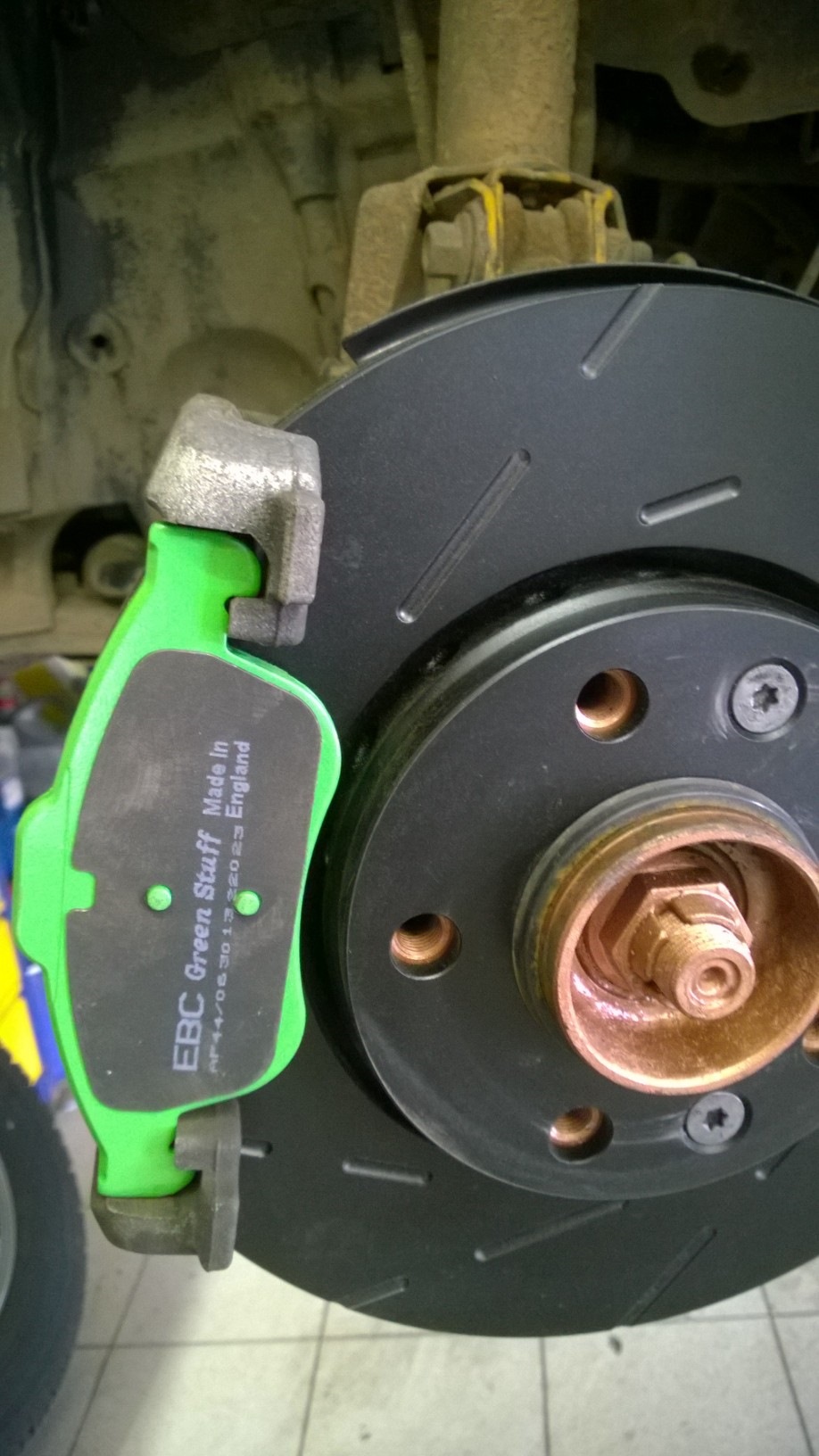

Идея повысить эффективность тормозов появилась сразу, как в мои заботливые руки попал мой Террано.
С задними тормозами пока всё понятно — барабаны и барабаны.
А вот над передними можно поработать.

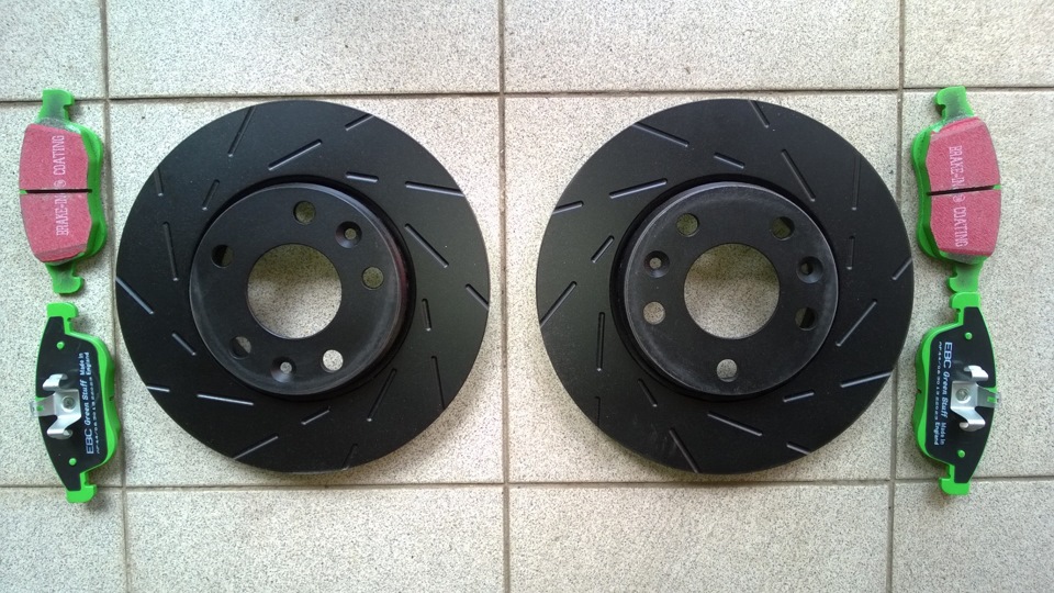

Выбор пал, конечно же на диски и колодки английской фирмы ЕВС — проверенное решение для тюнинга и даже автоспорта.
Для Дастера/Террано 2,0 4х4 компания ЕВС предлагает
— тормозные диски
Premium: D1635 — "обычные" взамен штатных
TurboGroove: GD1635 — диски с несквозной перфорацией и насечками
Ultimax: USR1635 — улучшенная модификация дисков TG, покрыты специальным составом Geomet для более быстрой притирки тормозных колодок
— тормозные колодки
Ultimax: DP1485 — "чёрная" серия, чуть лучше, чем штатные
Green Stuff: DP21485 — серия улучшенных высокотемпературных колодок для активной езды
Я выбрал диски Ultimax и колодки Green Stuff.

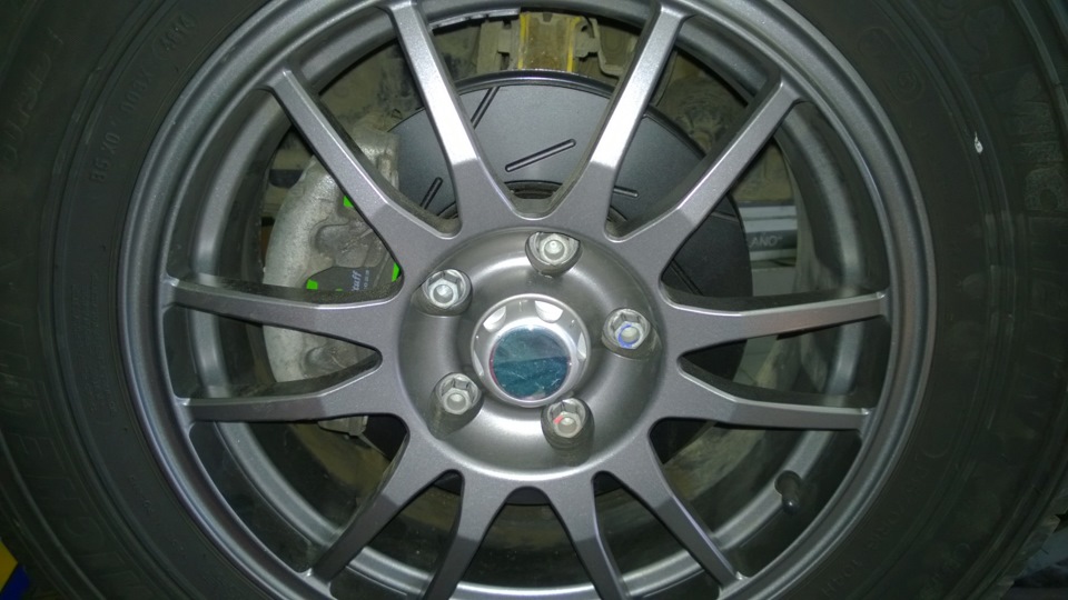

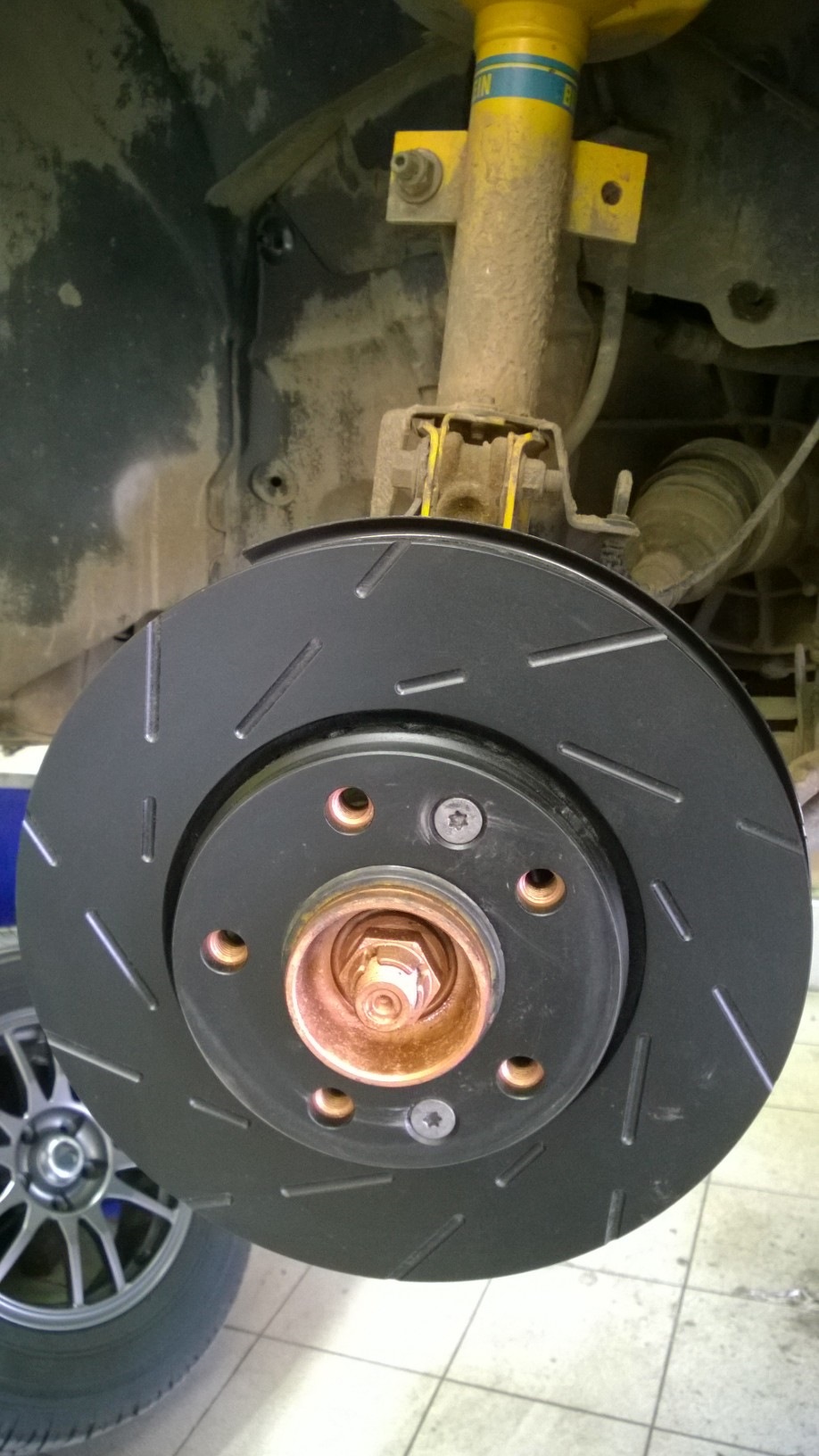

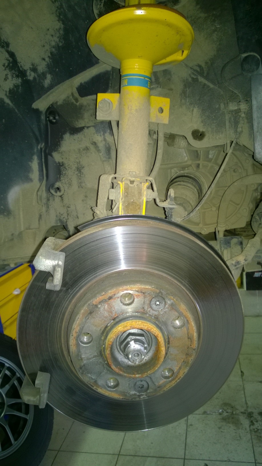

Ну вот, наконец-то всё поступило на склад, и сегодня осуществили замену.
Впереди — 2-3 дня притирки колодок.
А в середине месяца — длительная поездка в Европу, и нас ждёт Нюрбургринг!
Отзыв об эксплуатации новых тормозных дисках и колодках — после возвращения из поездки.

Здравствуй.

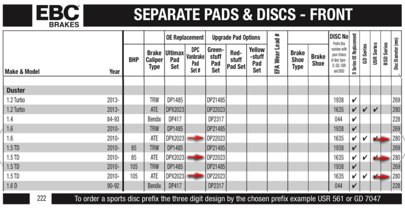

Ты ошибся с артикулом тормозных колодок. Ты пишешь dp21485, но это колодки на 1,6, они на маленькие тормозные диски. При этом, на твоей же фото ( пятая по счету) на колодке маркировка 22023.
Правильный артикул DP22023. Поправь.

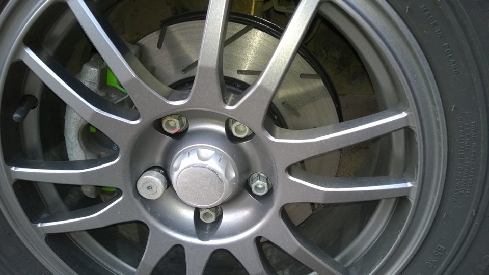

Добрый день, подскажи где купил и сколько стоит.у меня дастер 2.0 и 4 вд
Добрый вечер. Как поживают новые тормоза. Эффективность? И можно ли их использовать при ежедневной обычной эксплуатации?

Прекрасно поживают.
Я использую такой комплект каждый день + гоночки.
Отличный вариант.

АУ!плиз надо срочно.звоню в ебц меня размер спрашивают колодок!как подбирали?!и есть ли разница в тормозах 1,6 и 2?!
Разница есть.
И в ЕВС её должны знать.
Они же дилеры ;)
спс все нашел.разница только в 2WD и 4WD…у меня как у вас…

У меня тоже самое стоит. Достаточно 5-7 мин отжечь по городу и тормоза поплывут. Плюс они пылят очень, вернее это минус.
Езжу на сете greenstuff и передние диски Premium. Несколько раз перегревал тормоза, но все равно тормоза продолжали работать.

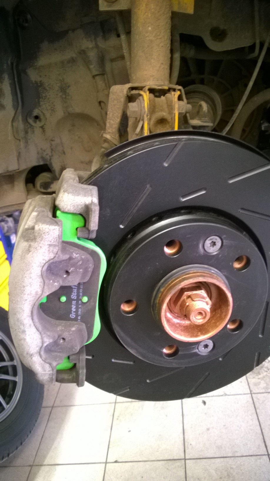

Алексей, приветствую! EBC штука отличная, даже не знал, что в их ассортименте присутствуют комплекты встающие на Дастер/Террано.
Тормоза отменные, но в связи с этим, интересуют тесты интенсивного торможения на мокром/скользком покрытии. Не будет ли в этом случае задняя ось стремиться "обогнать" переднюю?

Ну вот покатаю до конца июня в разных режимах и сделаю отчёт.

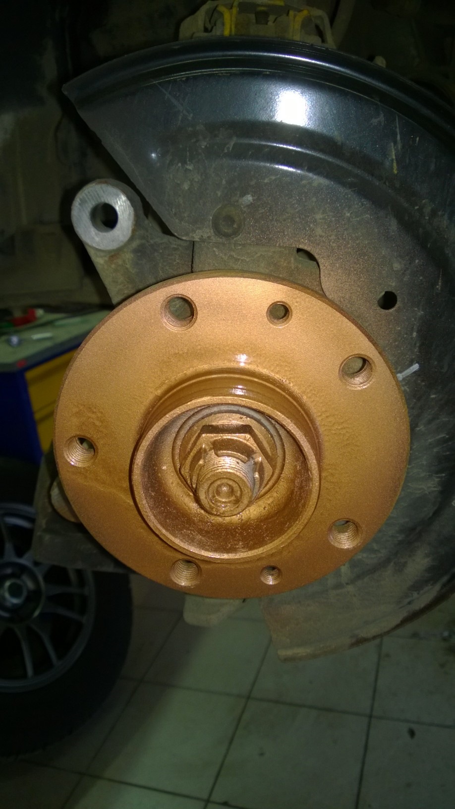

Медной смазки Вы не желеете )))) ЗачОт.
Здравствуйте, коллега.
Под рукой не оказалось аллюминиевого спрея, поэтому побрызгали медянкой погуще :)
Смазка нужна там где она нужна…
Ступицу нужно обезжирить.
Медянка — это не смазка ;)
даже спорить не буду…
