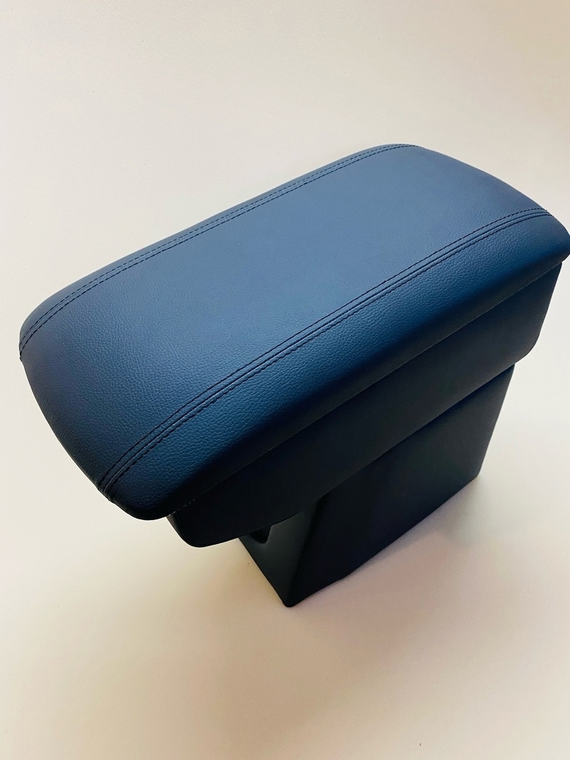

Машины ещё не было а подлокотник уже заказал ( подлокотник -box Тольятти в вк ), как по мне он прям необходим для более менее комфортной посадки .
Заказывал не стандартного размера (+70 мм по длине)
Всем рекомендую данный размер, да, не очень удобно пользоваться ручником но оно того стоит ! Места в этом чемодане много, два отсека .

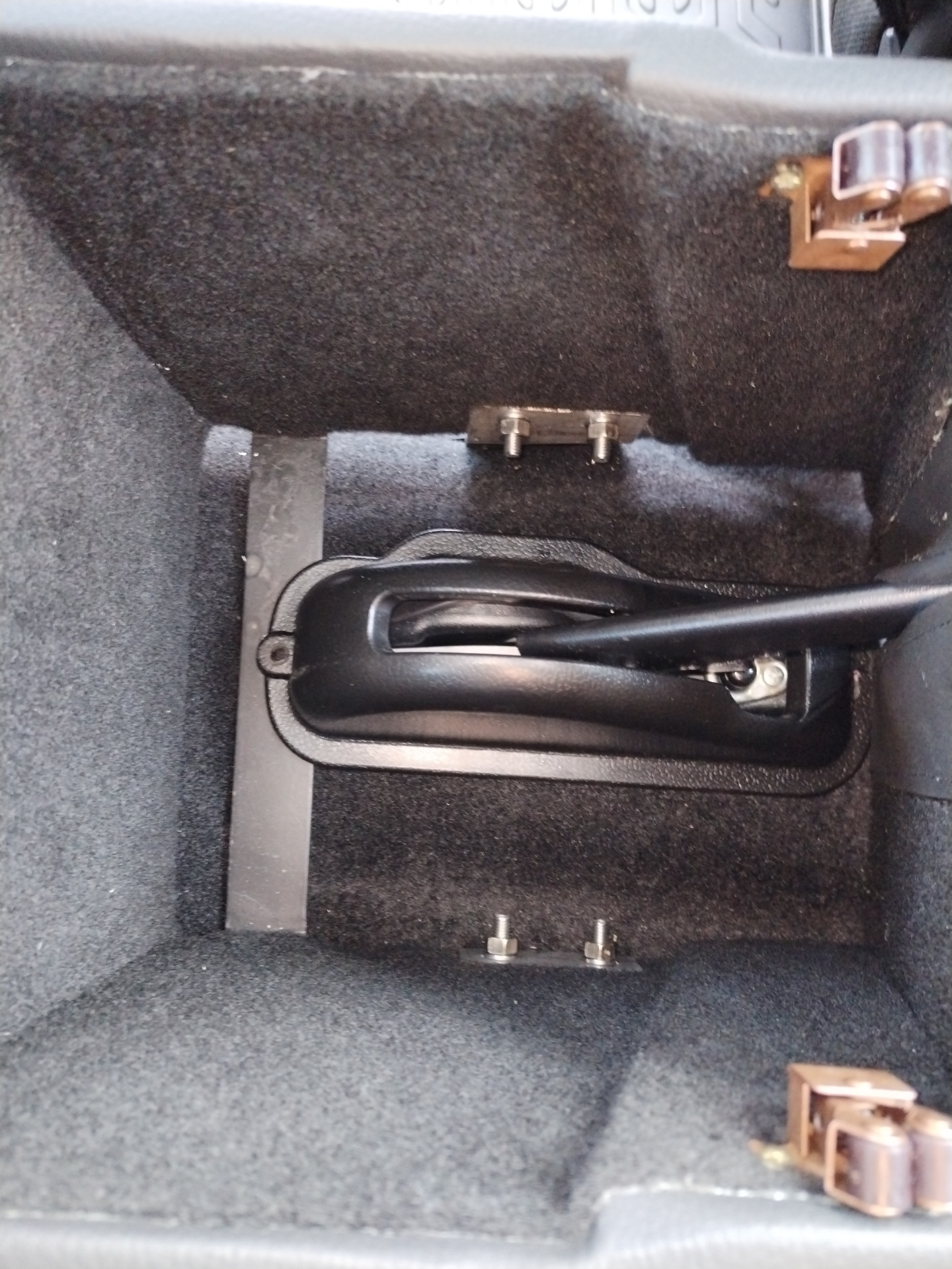

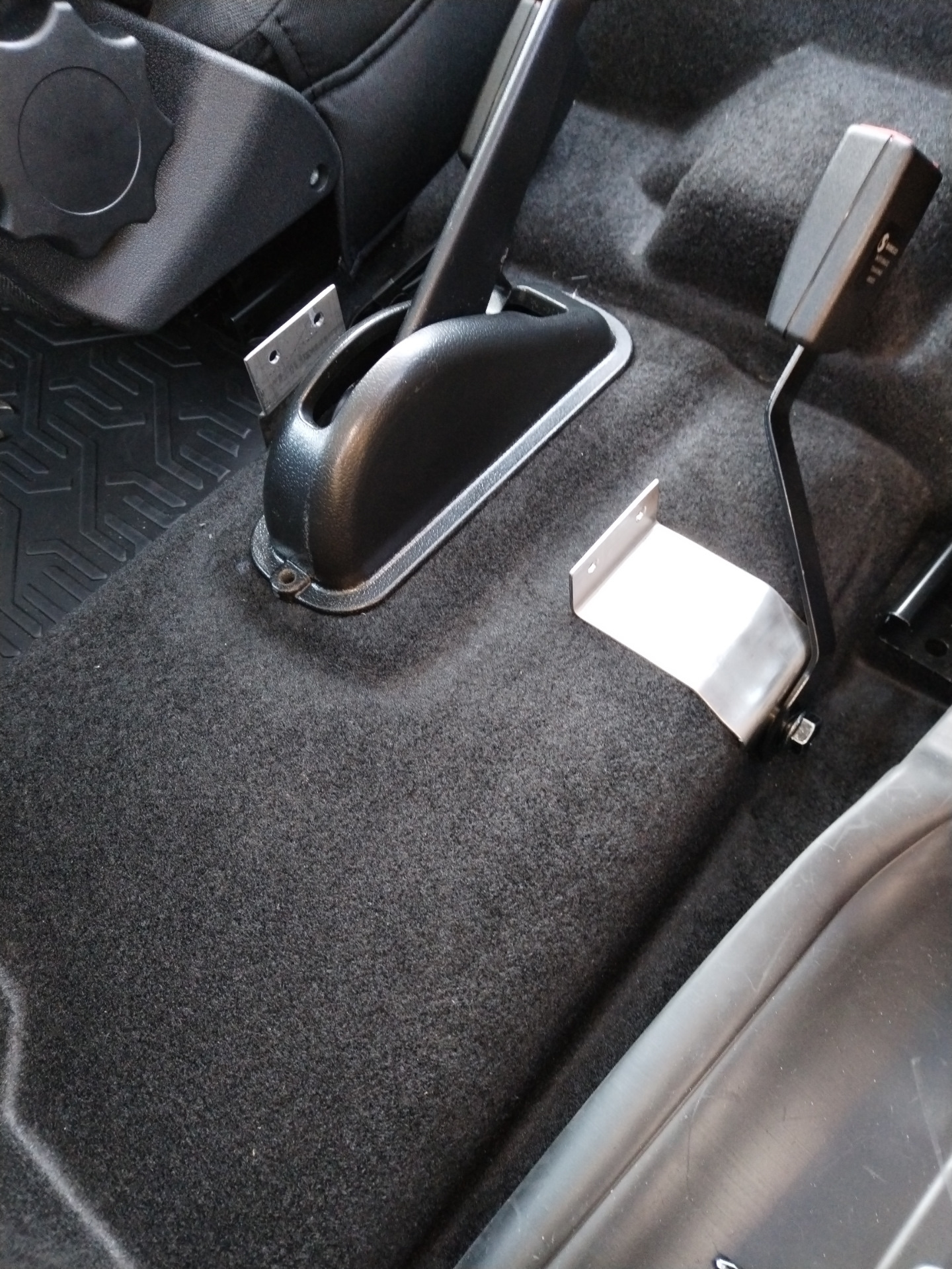

По задумке изготовителя данное изделие монтируется на два уголка под которые нужно сверлить кузов и на один штатный саморез у кожуха ручника.

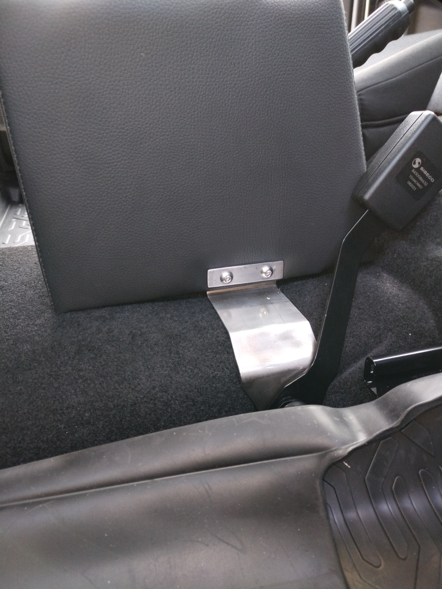

Я пошел радикально другим путем, т.к. дырки делать совсем не хотелось, их и так в нивасе хватает да и хлипко это все выглядит.

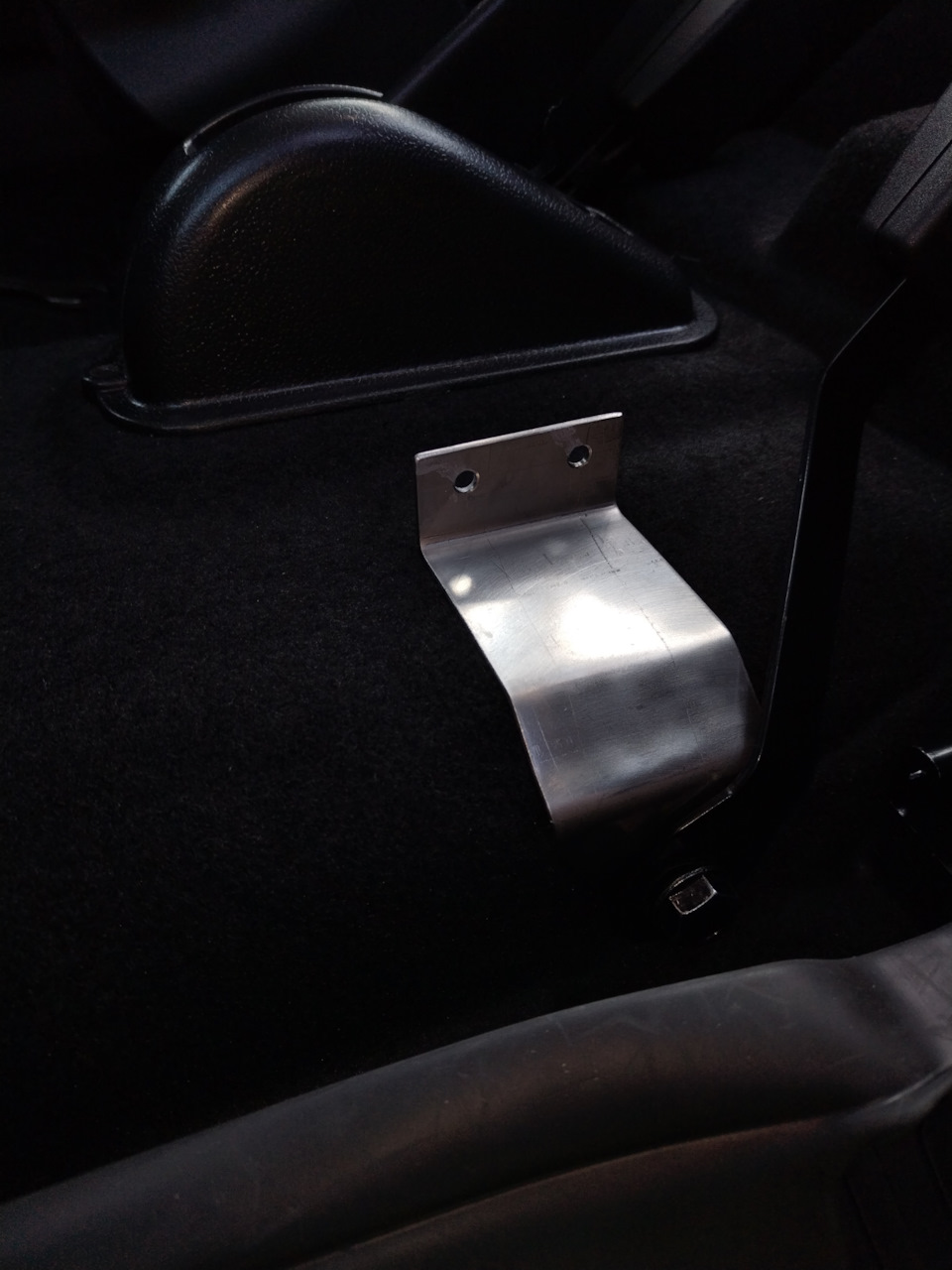

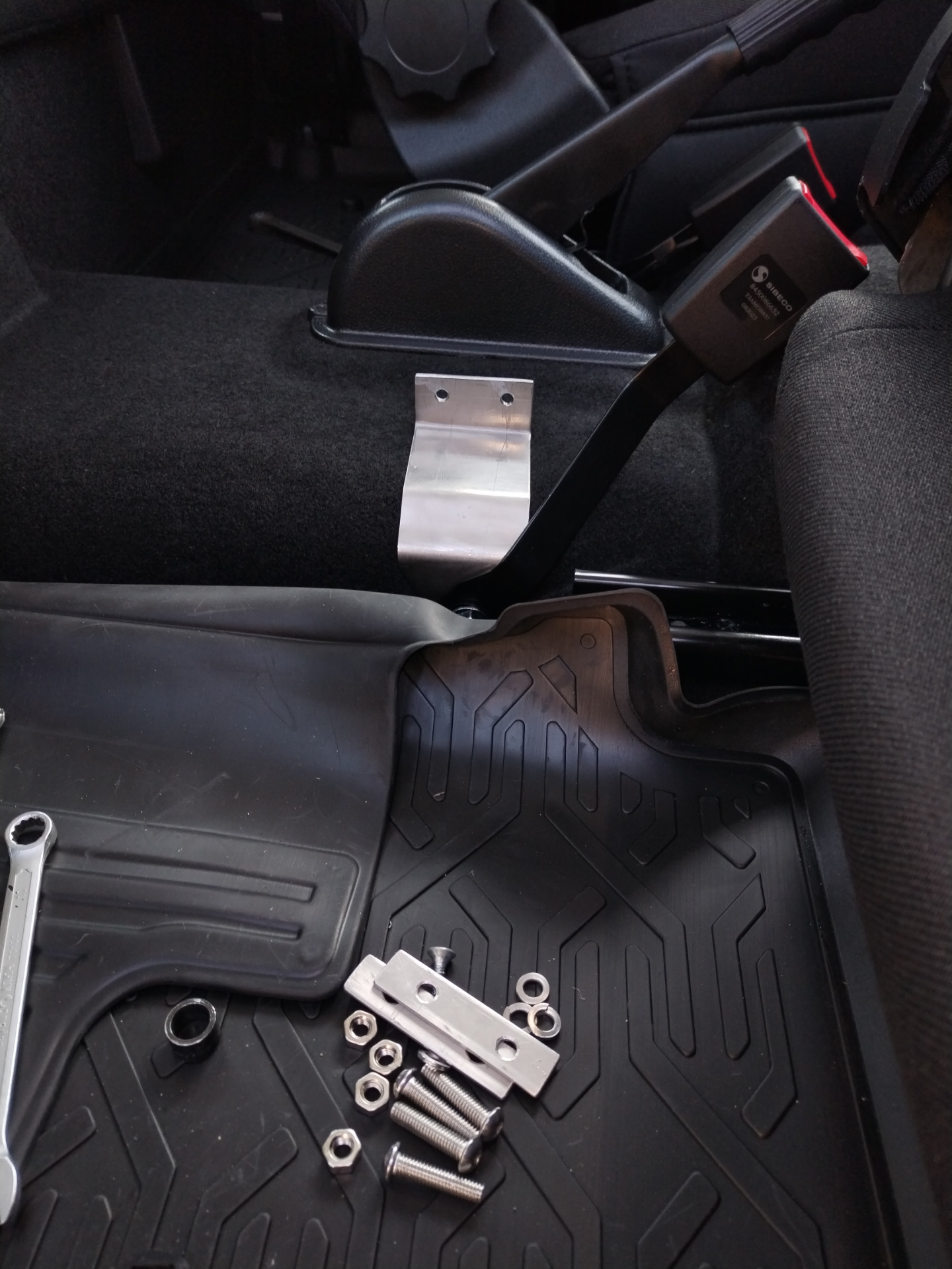

Использовал листовую нержавейку 2 мм, пруток 16мм, весь крепеж тоже нержавейка .
Откровенно скажу, умудохался углы подгонять, раз пять снимал ставил . На токарном станке выточили втулки из прутка 16 мм как по заводу, те что стоят в креплениях ремней безопасности вварил их в пластины и вуаля, как вкопанный и без лишних дыр !
Вот на этом все, подлокотник от данного производителя рекомендую ! Цена на стандартные размеры ниже .

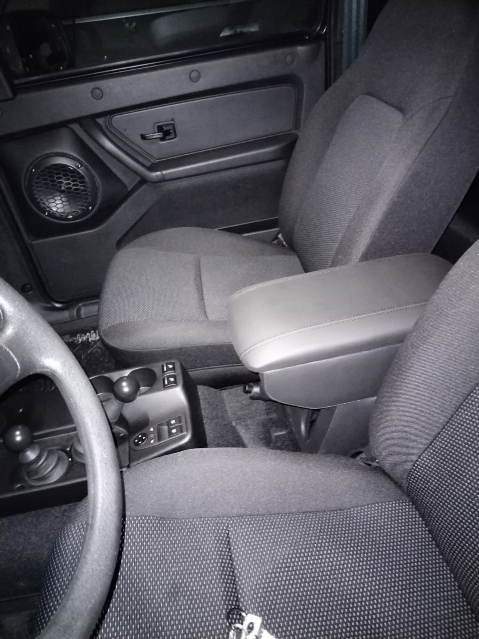

Добрый день. Скажите задние сиденья не мешает складывать, для меня это важный момент так как постоянно приходиться складывать?
Мешает сидуху сложить.
Serj9999
У меня почему-то и без него не очень получалось сложить как по задумке завода, мое сиденье не отездало на нужное мне расстояние . с ним даже и не пробовал но думаю что не сложется . На рыбалку езжу не часто, снять диван пять минут делов, меня не напрягает .

А кузов я и не сверлил, просто запихнул эти уголки под нашлепку на тоннеле. Больше года уже — полёт нормальный.
У меня нет "нашлепки".
Пардон, щас только разглядел. У меня октябрь 22, без ковролина, по-другому выполнено.
Oshparennii87
Так изначально и задумывалось. Наверно автора смутили отверстия в уголках). Производитель правда говорит только о креплении под кожух ручника, а эти уголки кладет в пакет, допами.
Крепление на уголки была рекомендация производителя, а на одном саморезе это совсем никак (болтается).
Вот инструкция от Ирины. Уголки подсовываются под кожух, но у Вас кожух короткий. Ваше крепление надежнее.
