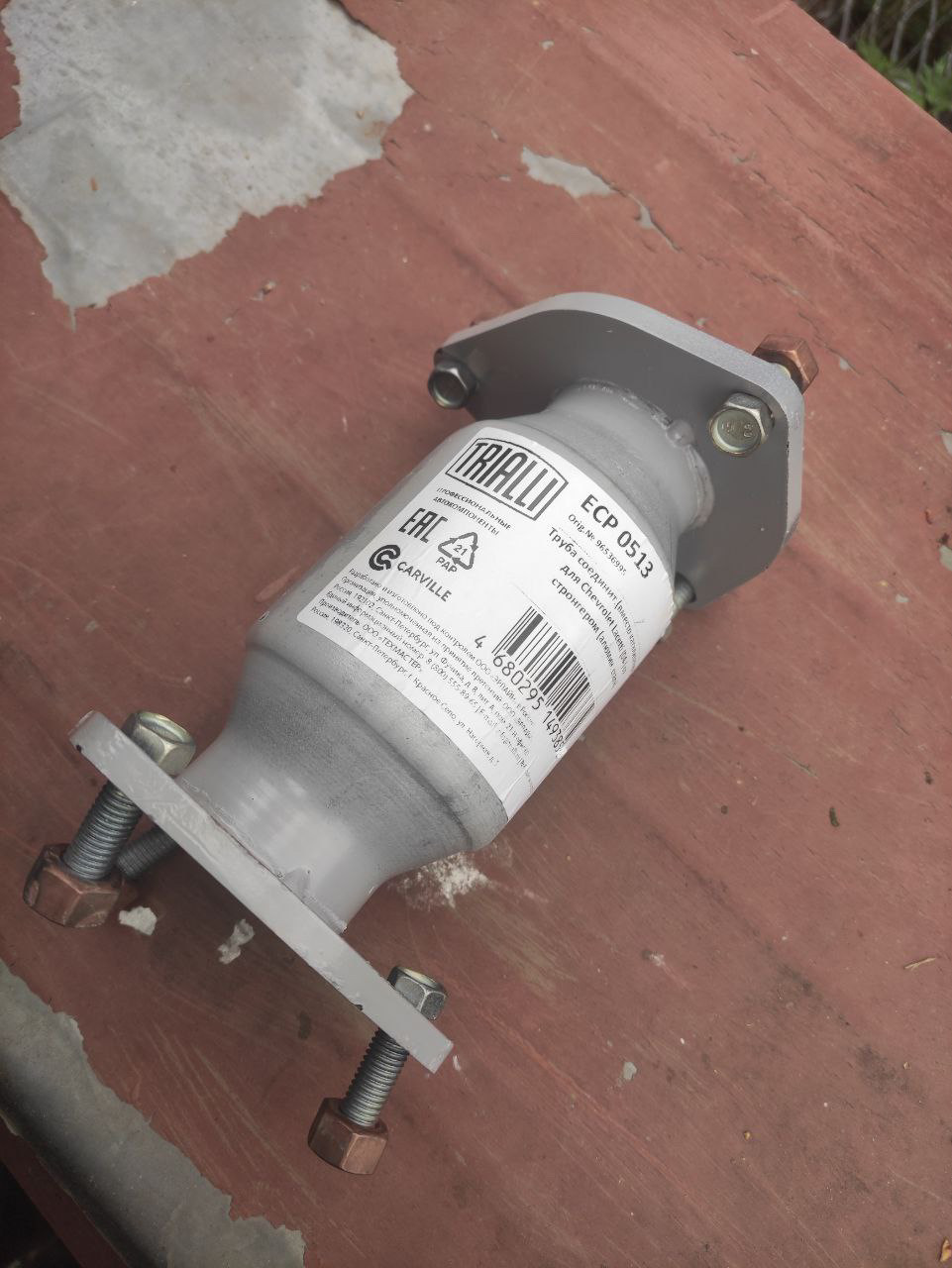

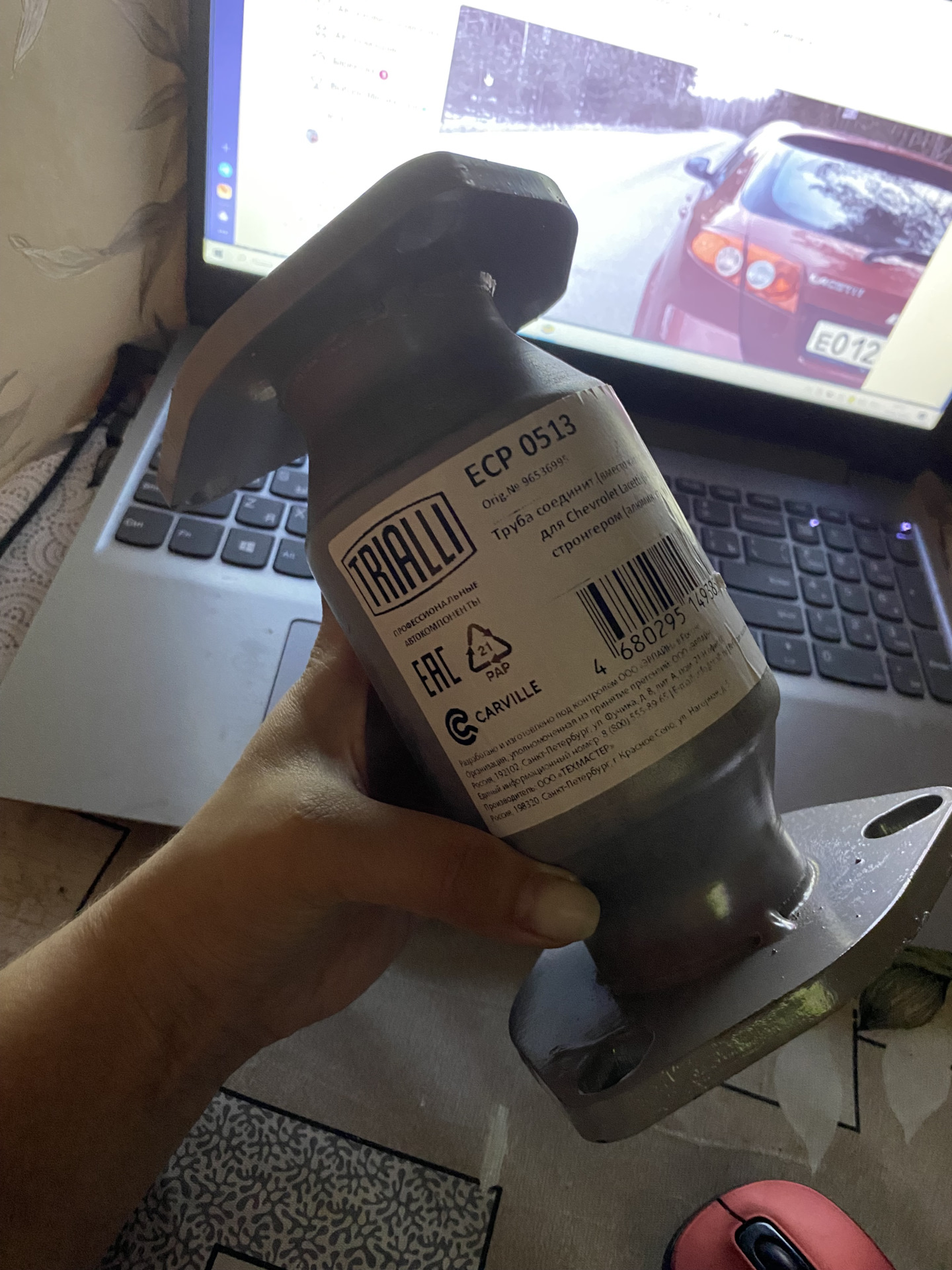

Всем привет. После пойманного Джеки Чана решила все-таки не гадать и решить эту проблему на раз😀 Удалить катализатор и прошить.

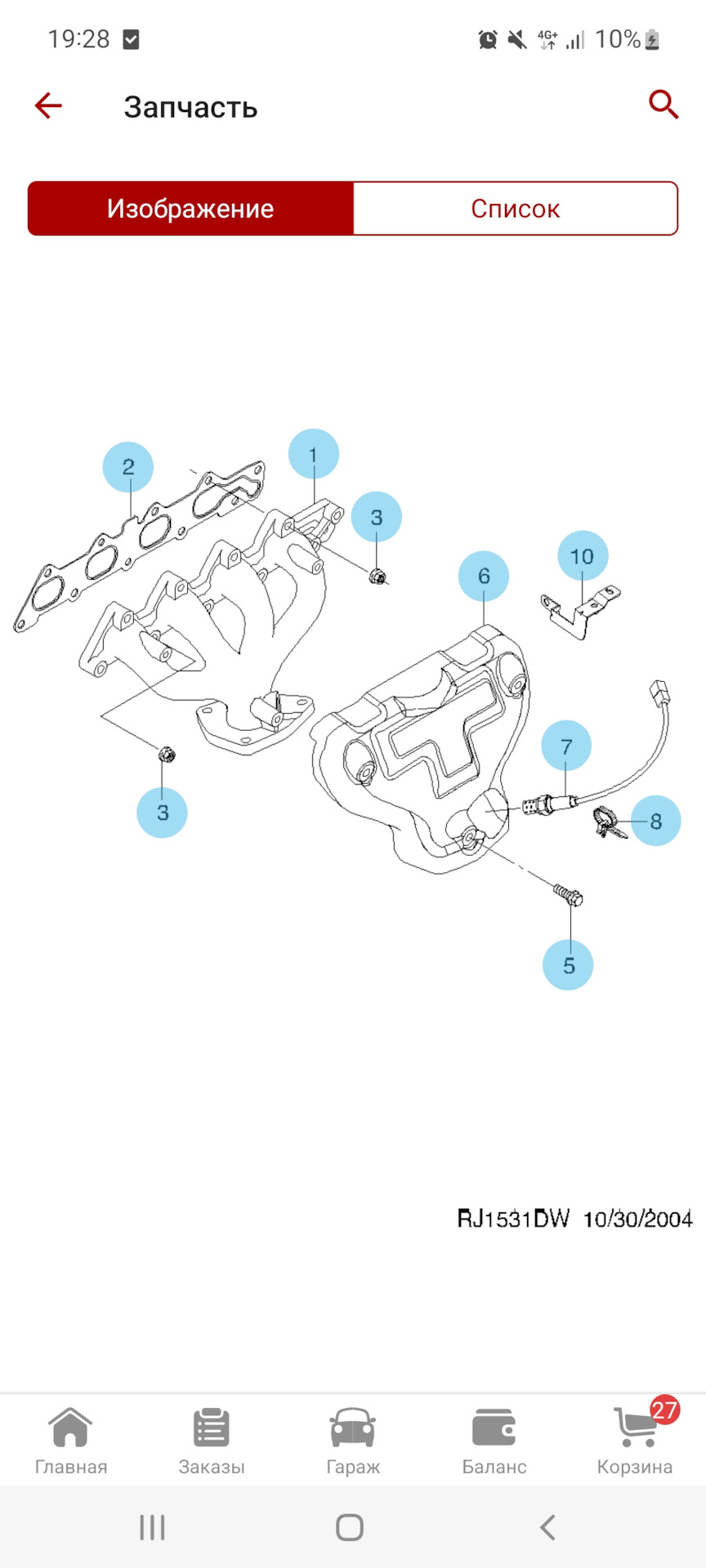

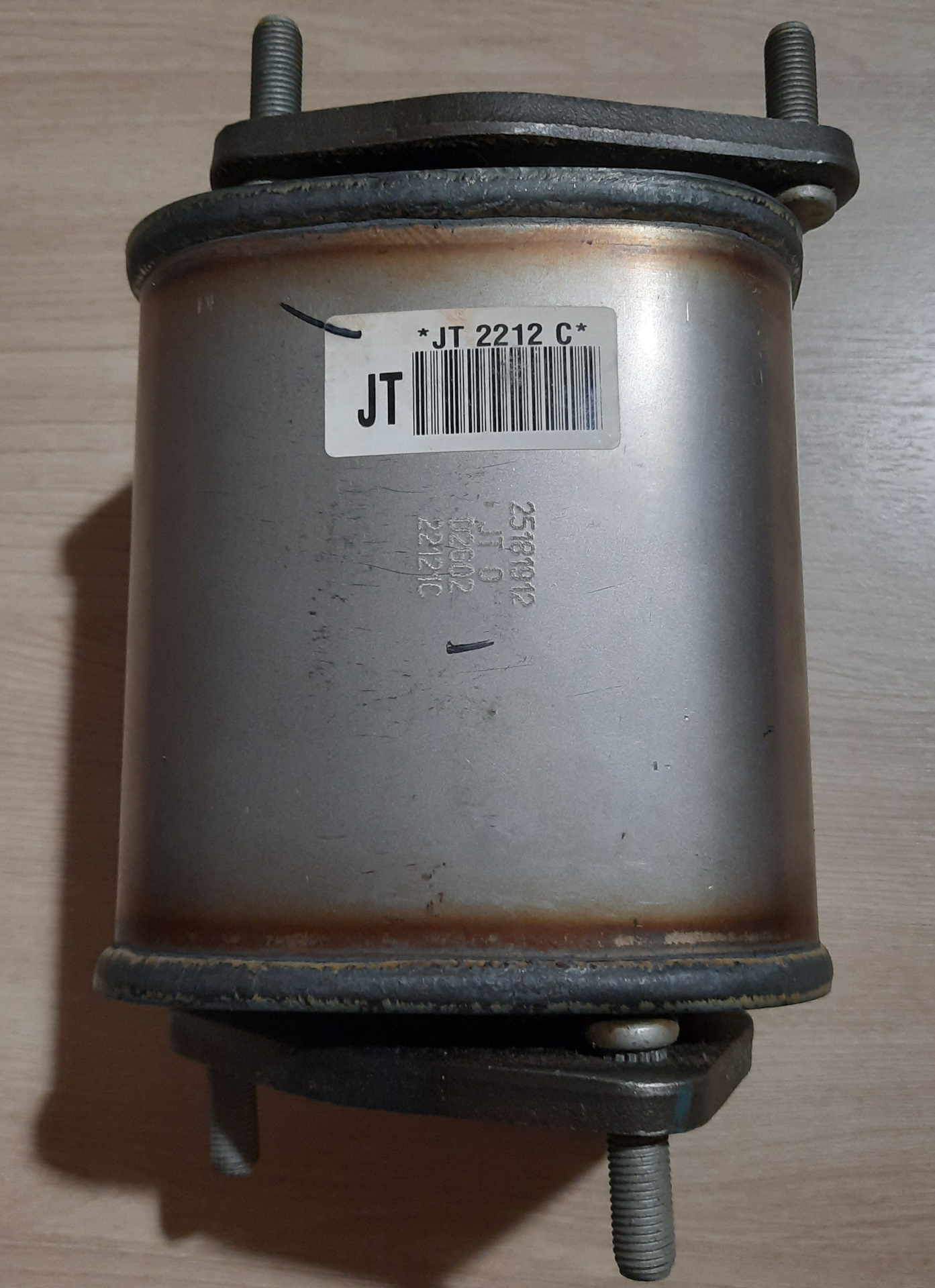

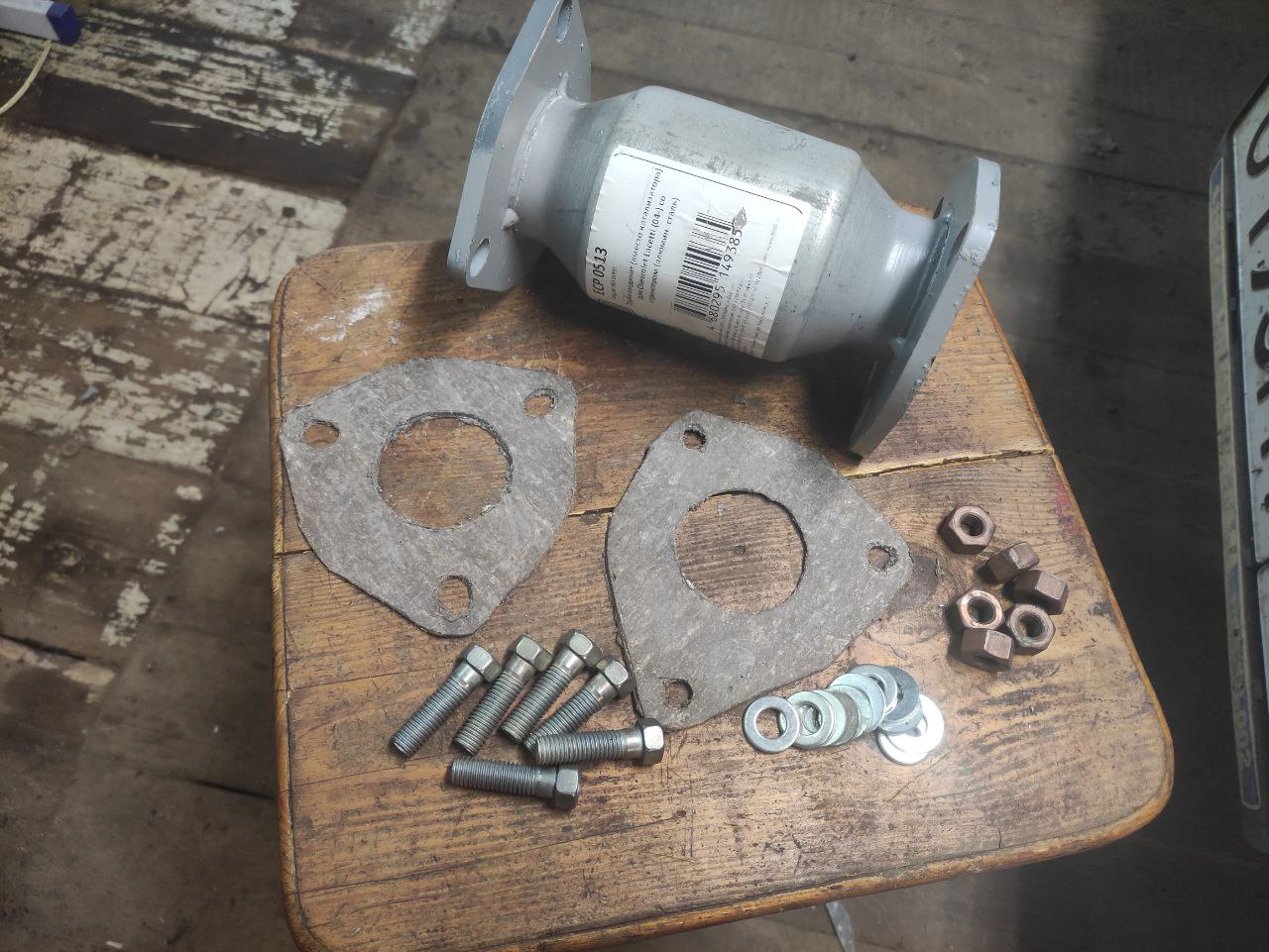

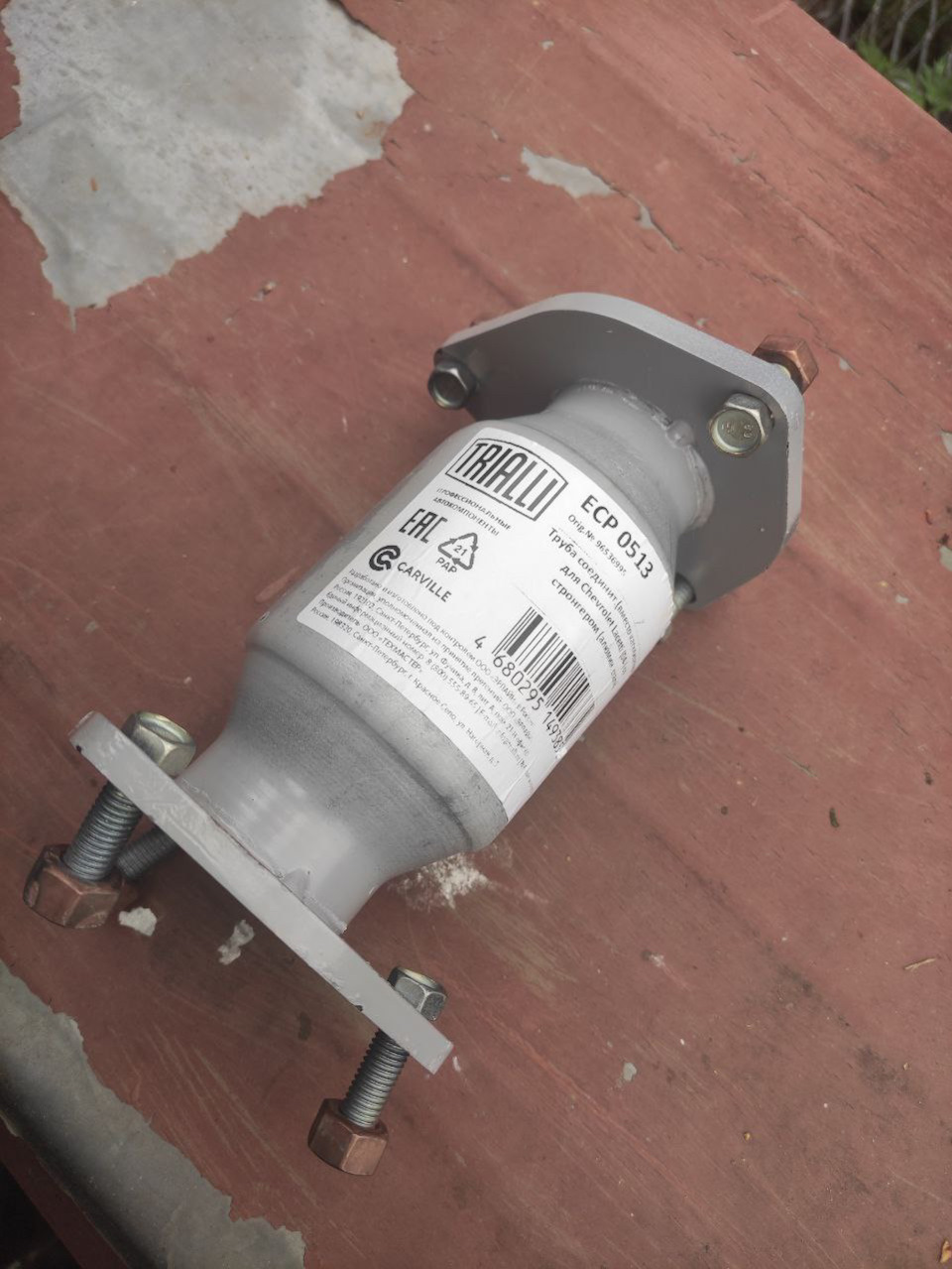

Начала с того, что на озоне ozon.ru/t/oBby3L заказала вставку, которая ставится вместо катализатора.
Пришлось докупить еще болты и медные гайки, прокладки не стали брать, вырезали из паранита, получился вот такой наборчик

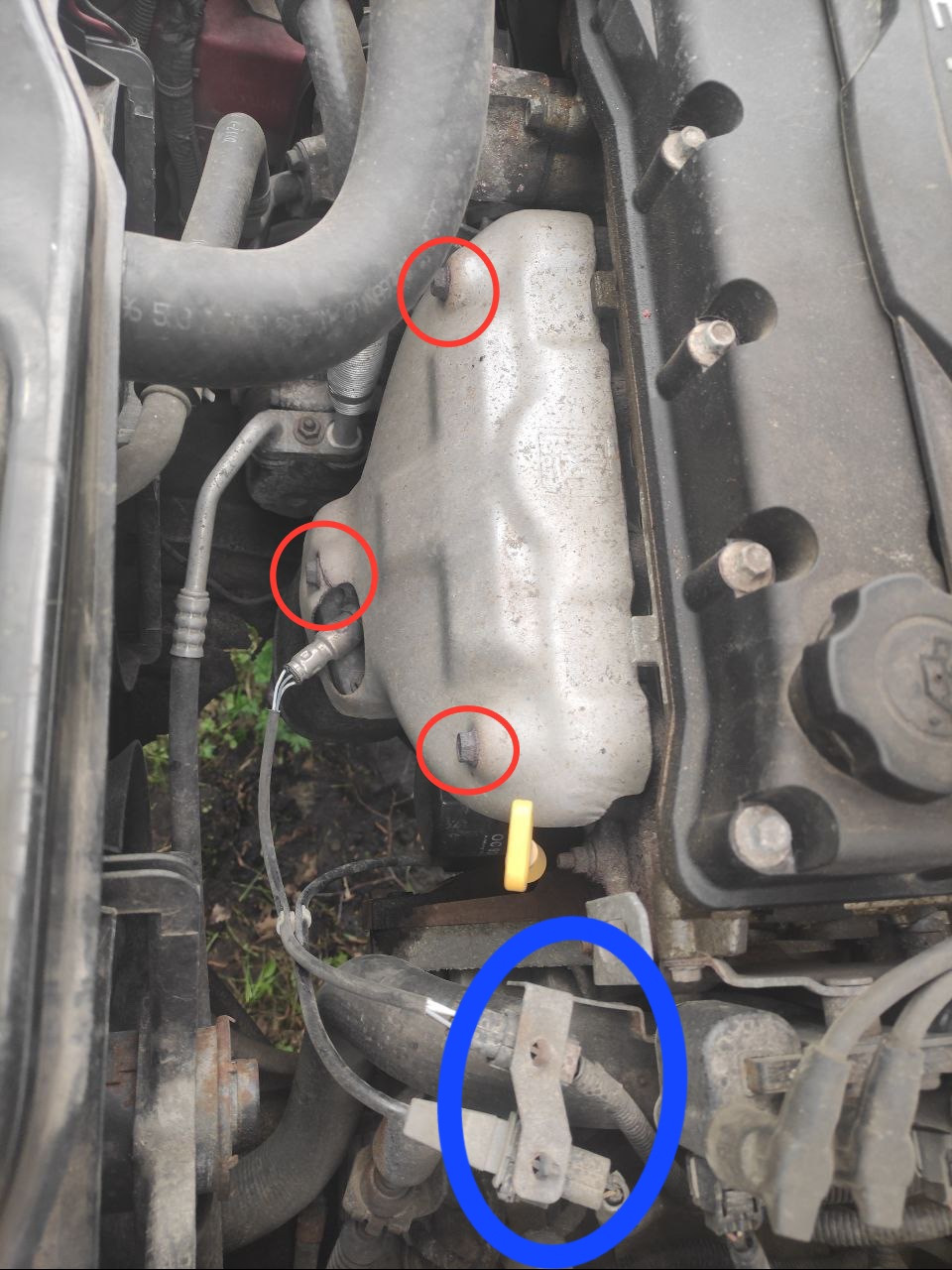

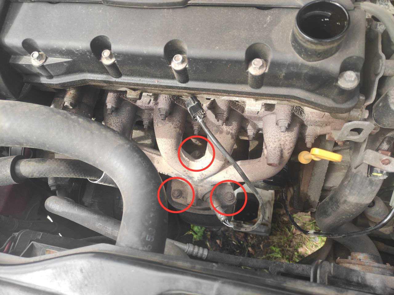

Далее приступаем к разбору.

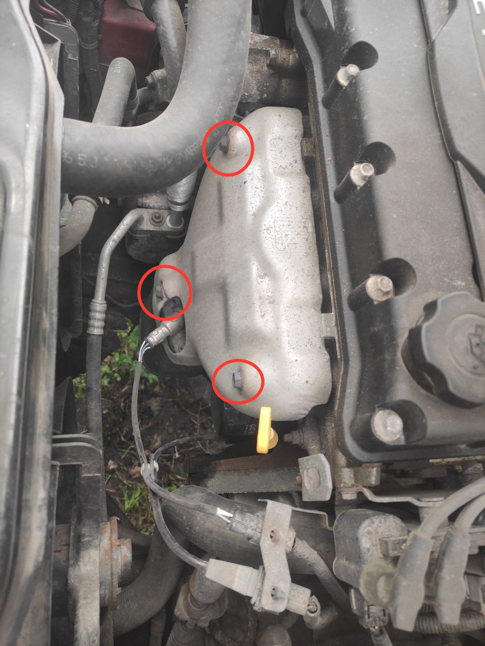

Сначала нужно снять тепловой экран, открутив три болта
После отключаем фишку лямбы

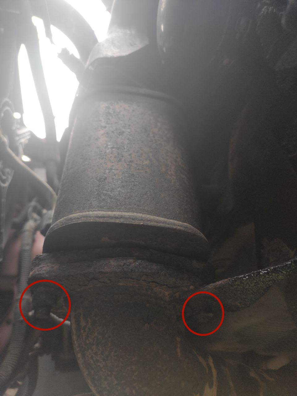

Потом уже приступаем с демонтажу катализатора:
•откручиваем три болта сверху;
•откручиваем три болта снизу ;

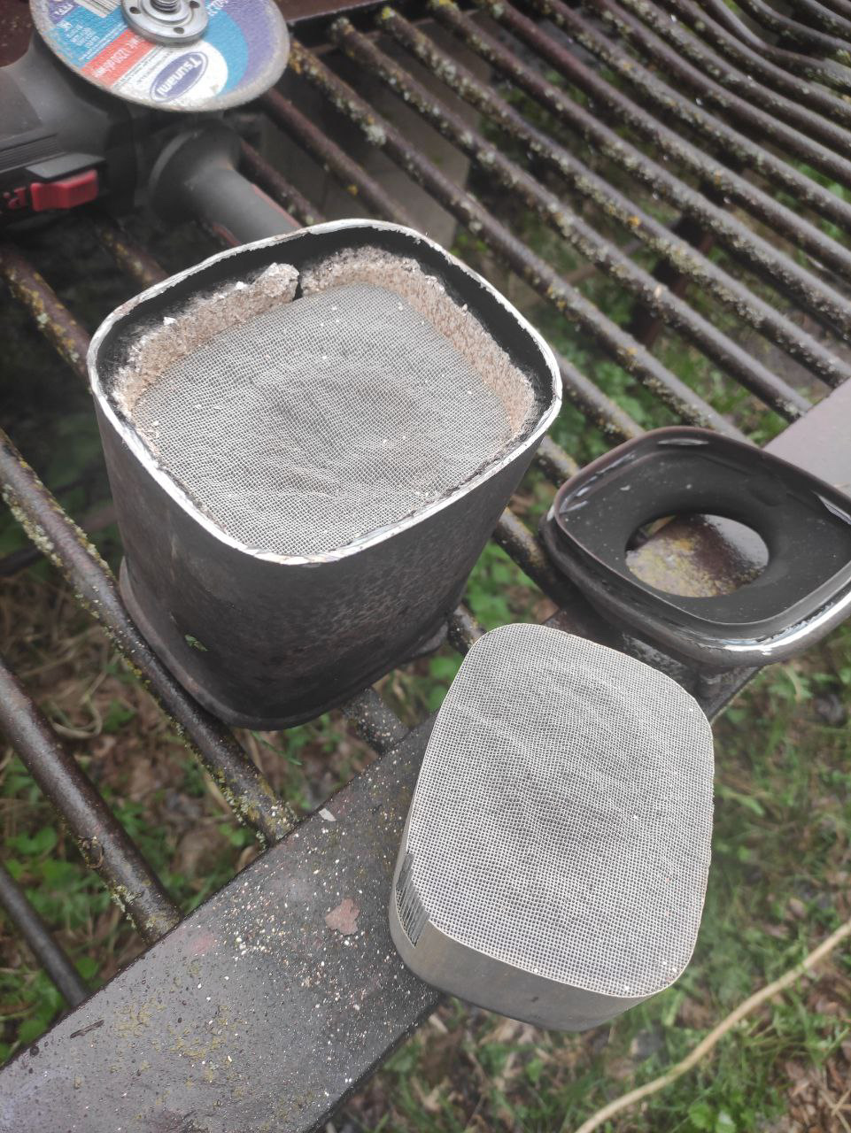

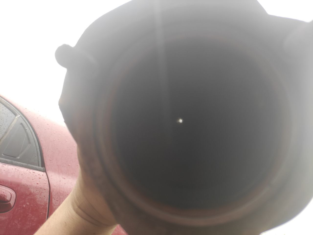

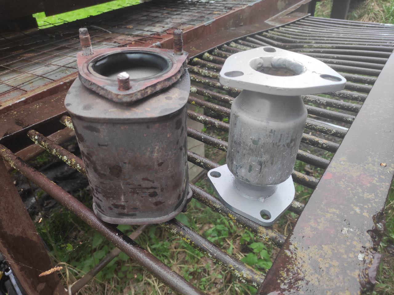

Далее снимаем катализатор

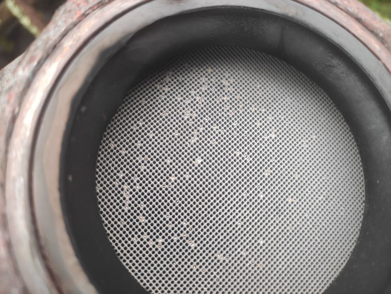

Кстати может кто-то подскажет, что это за камушки в сотах?)

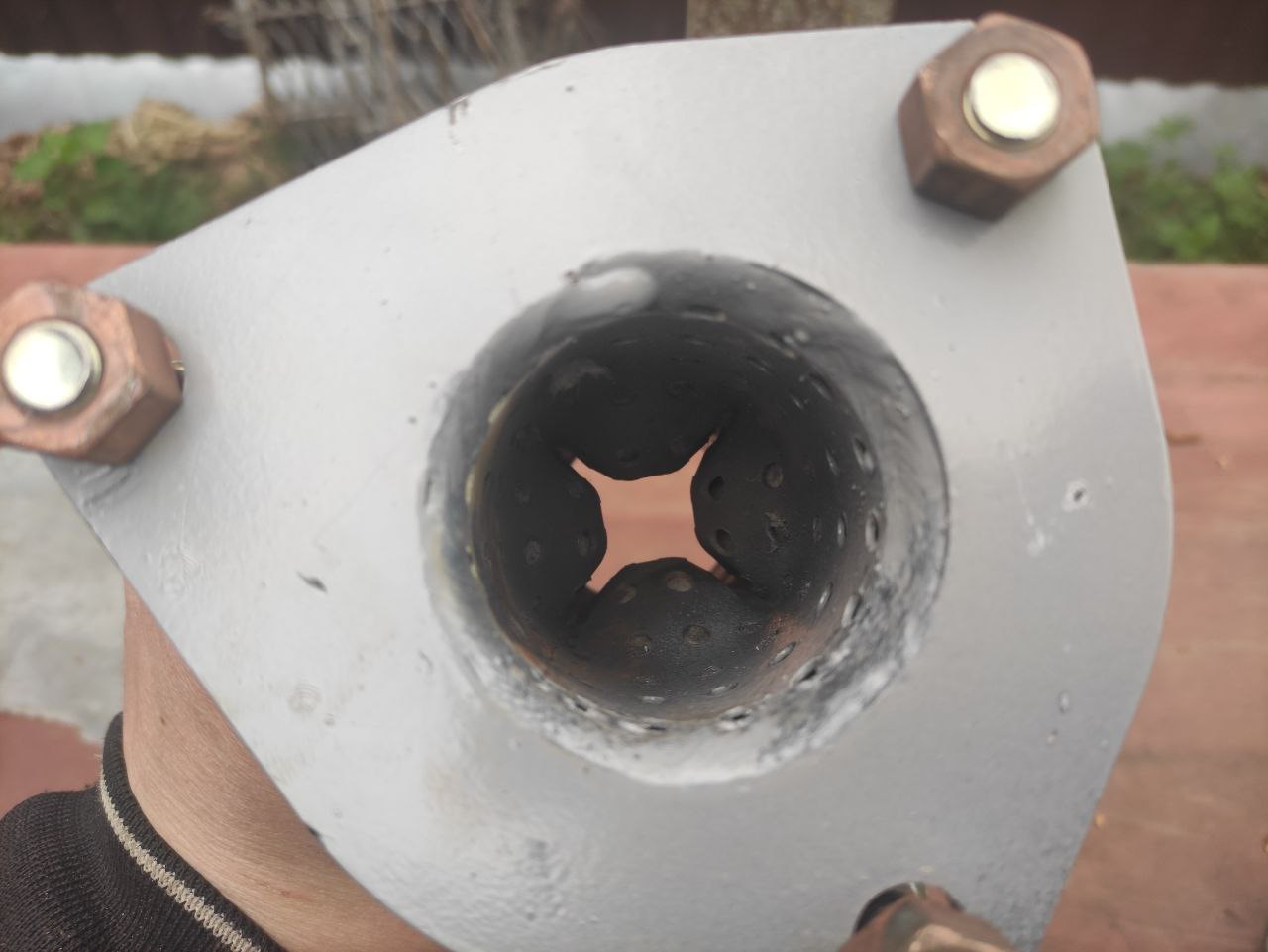

И приступаем в таком же порядке к установке вставки, верх с низом не перепутать, так как сверху где датчик лямбды-ухо удлиненное)
Все наклейки лучше снять заранее, иначе будет обгарать и вонять😵💫😀

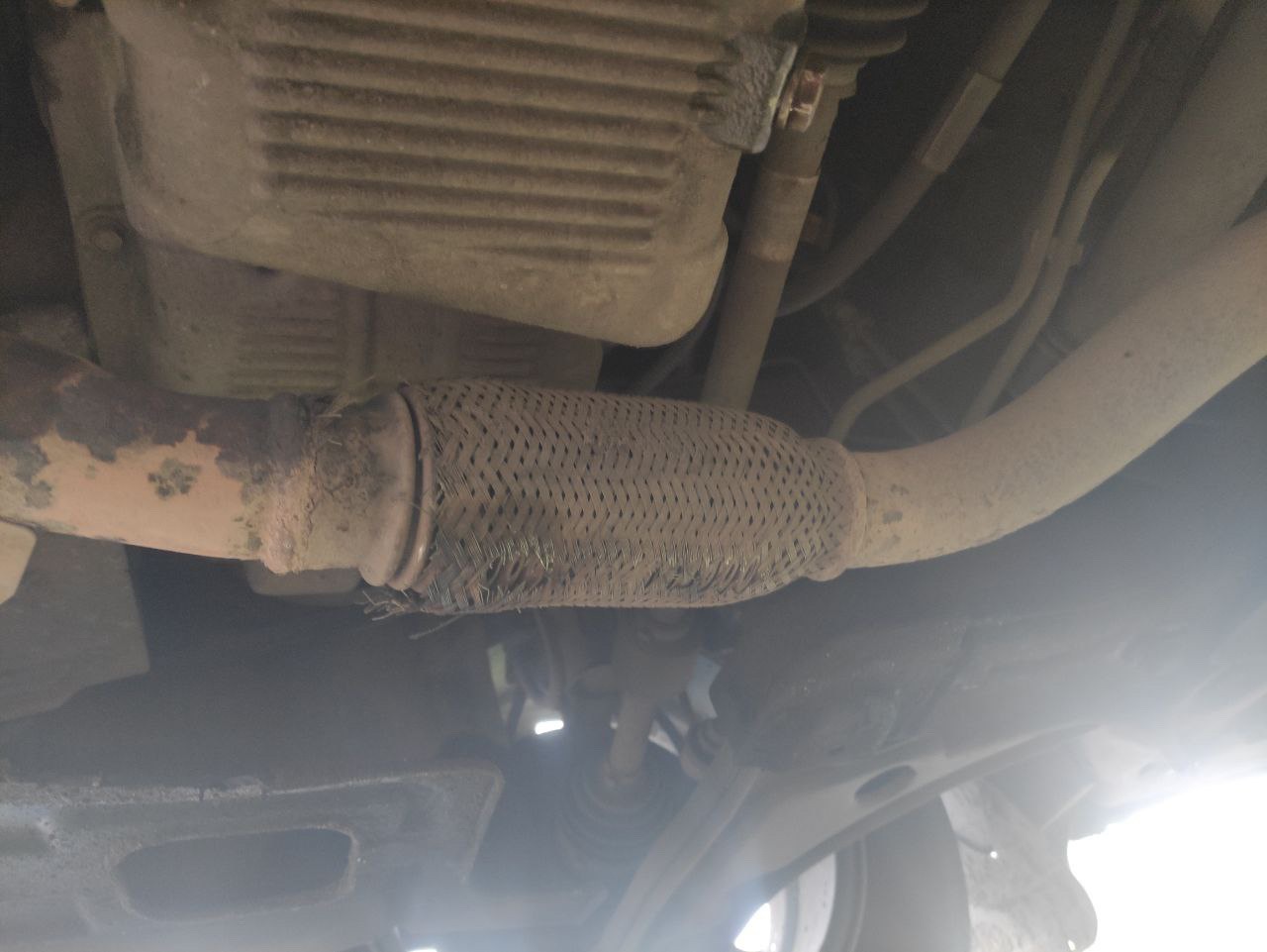

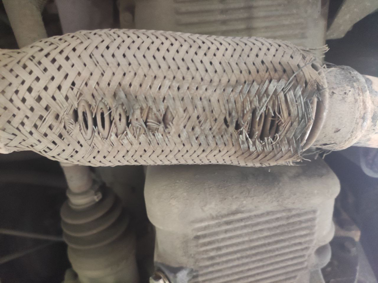

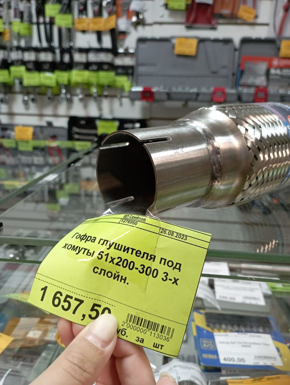

Тут же было замечено неприятное👀
Гофра протерлась о защиту 😳

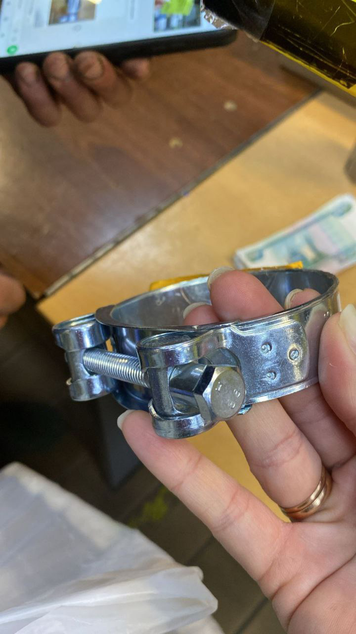

Тут же в магазине купила гофру
Уже имелся в гараже герметик
Замена заняла немного времени, но по-хорошему герметику нужно дать засохнуть часа 3-4. После по установки погнали сразу на прошивку к тому же чуваку, у которого прошивался муж.

Не видел такие гофры, прикольно, что можно без сварки обойтись. Вообще годная процедура, хоть двигатель "задышит")

Все хорошо, но есть несколько нюансов
1. Остатки ката лучше сдать (отобьешь часть бабла)
2. прошивка от Адакт — не самая лучшая на рынке (имхо)
3. Металлические прокладки не просто так на выхлоп ставят. Паронит спустя очень непродолжительное время прогорит

Я бы на твоём месте сделал эндоскопию цилиндров! Если эти камушки уже погуляли по мотору 🙉🙈привет мотор🤪
Это стружка (керамика) разбитая от ката, да ведь?
Она самая! И по мотору она уже погуляла 100%

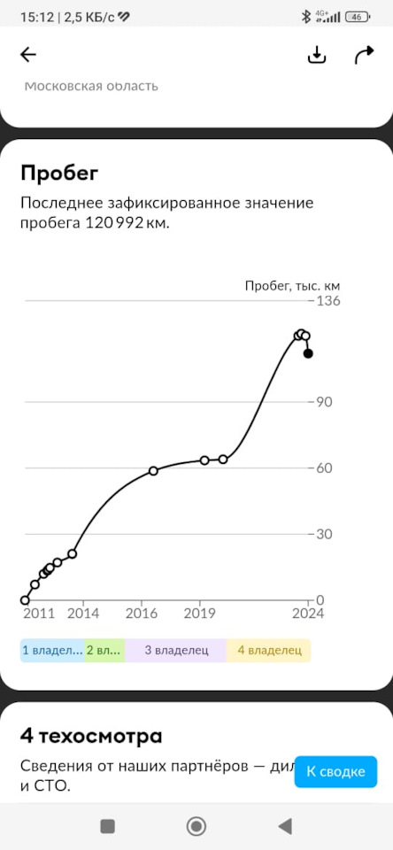

У меня такое ощущение, что пробег далеко за 200, если не 300, потому что кат на наших авто долго ходит.
С языка сняли. Тоже большие сомнения, что пробег соответствует действительности. VAG COM KKL 409.1 и CE внесут ясность на счёт пробега.
Либо автомобиль всегда ездил на плохом бензине или же имеются серьёзные неисправности по смеси.
у нас в МСК крайне редко попадается плохой бенз, не думаю, что и в МО с ним плохо обстоят дела
Тогда действительно автору не помешало бы глянуть пробег в ЭБУ.

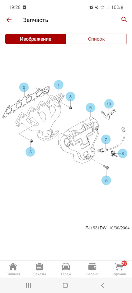

Кронштейн вам нужен что ли? Держите артикул: 96393000 — 548 рублей.
Спасибо огромное, не мог найти
На здоровье.
Simkosha
Евгений вопрос не по теме конечно, знаю просто что вы более меня разбираетесь, у данной штуки есть артикул? У меня она с покупки машины отсутствует, на разборках не понимают что я от них хочу, синим обведено)
На схеме N⁰10.
значит всё таки скручивали, а посему может быть и больше, чем на авито значится.
Сколько? 5к?😀
vovanych33
Такой километраж не имеет смысла скручивать, имхо. Тут скорее всего как было: вспомните как раньше делали ТО для страховки. Приходишь в офис, спросят какая резина и какой пробег. Я обычно примерно отвечал, так как даже не запоминал его. ВОЗМОЖНО тут так и было, 5к пробега скручивать — толку нет, а затраты + пометка о скручивании останутся 🤷🏻♂️
Может и так.

Гофра больное место у них
Да у меня там оказывается еще чуть примята защита
Ну ее поправить не проблема
SweetLana94
Всегда защиту поправляю обратным молотком.

Хорошее дело, но прокладки из паронита со временем "выдует", надо было из металлоасбеста делать.

Вы, к слову, не делали фото внутренней части вставки этой?
Угу, спасибо.
Чет упустила момент в статье) добавила)
