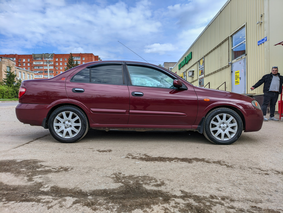

205/55 R16
Люксовые диски
Отлично себя чувствуют)
Кто нибудь ездит на R17 225*45 ?
Примерял одно колесо. Встало, визуально норм.
225/45 слишком широко мне кажется. 205/45 вроде норм
Тоже на 205/55 R16 езжу, всё нормально
195/65/15 нормально встает
У меня сейчас 185/65 r15, хочется чего то низкопрофильного типа 205/45 r17. Только вот проблема, вкарячится ли?
Езжу на 205/55 R16 (нет в Вашем списке). По шинному калькуляторы тоже проходит в пределах допустимого (если отталкиваться от 195/65/ R15).
Не трется при поворотах?)
Не трется. Но однажды на какой то пологой ямке по трассе у меня при нырянии выгнуло чуть обод крыла и срезало кусок резины на заднем правом колесе континенталь контакт 5.
До сих пор не пойму, как так колесо достало до кузова.

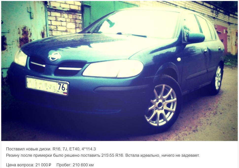

Но это всё херня, тут на форуме 215/55 р16 в прямоугольник ставят и не жалуются 😃
