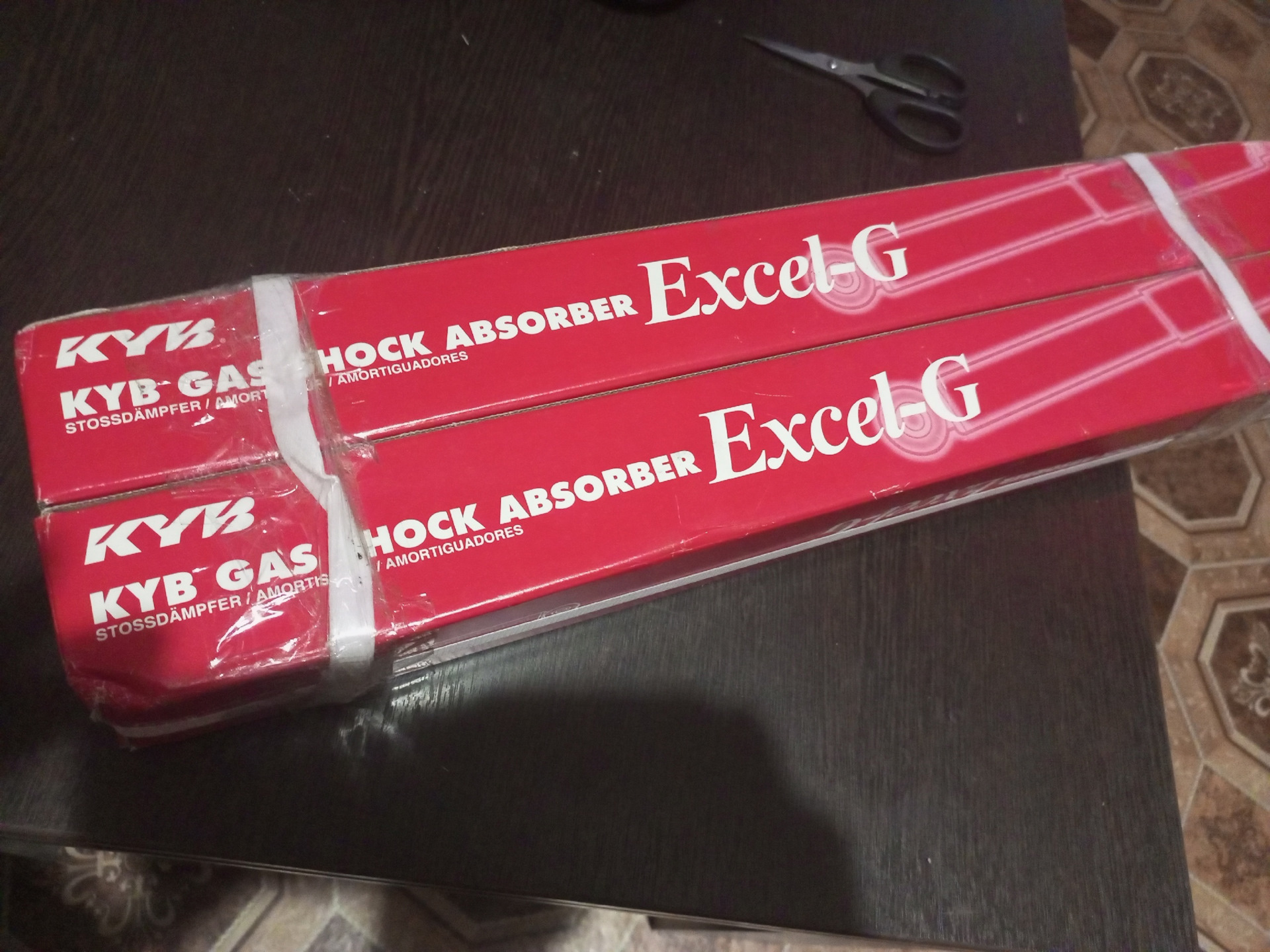

Перед тем, как собирать музыку, я сразу думал махнуть задние аморты, живые не живые — пофиг, просто поменять. Стояла г/м HOLA. Причём уже прилично лет так :О
Но когда начал лепить музло, что то всё с головы вылетело, весь ушёл в музыкальный процесс. Теперь выкручиваюсь, как могу))
А именно — здох ещё по осени, а может и раньше — правый аморт. (После снятия я так понял, ухреначил его вечно отвалившимся гусаком). А левый живой был.
Машина с проставками между мостом и рессорой, плюс багажник нашпигованый 20ой фанерой, самбубенами, усями и всяким барахлом. Вес жепки в общем приличный. Думал думал чу воткунть, хотел Каябу 55ую серию, но хрен сыщешь. Потом подумал взять чу найду и как на первой лолге поставить пружины под рессоры ещё. Самые слабенькие, чист для "грузоперевозок" больших поп.

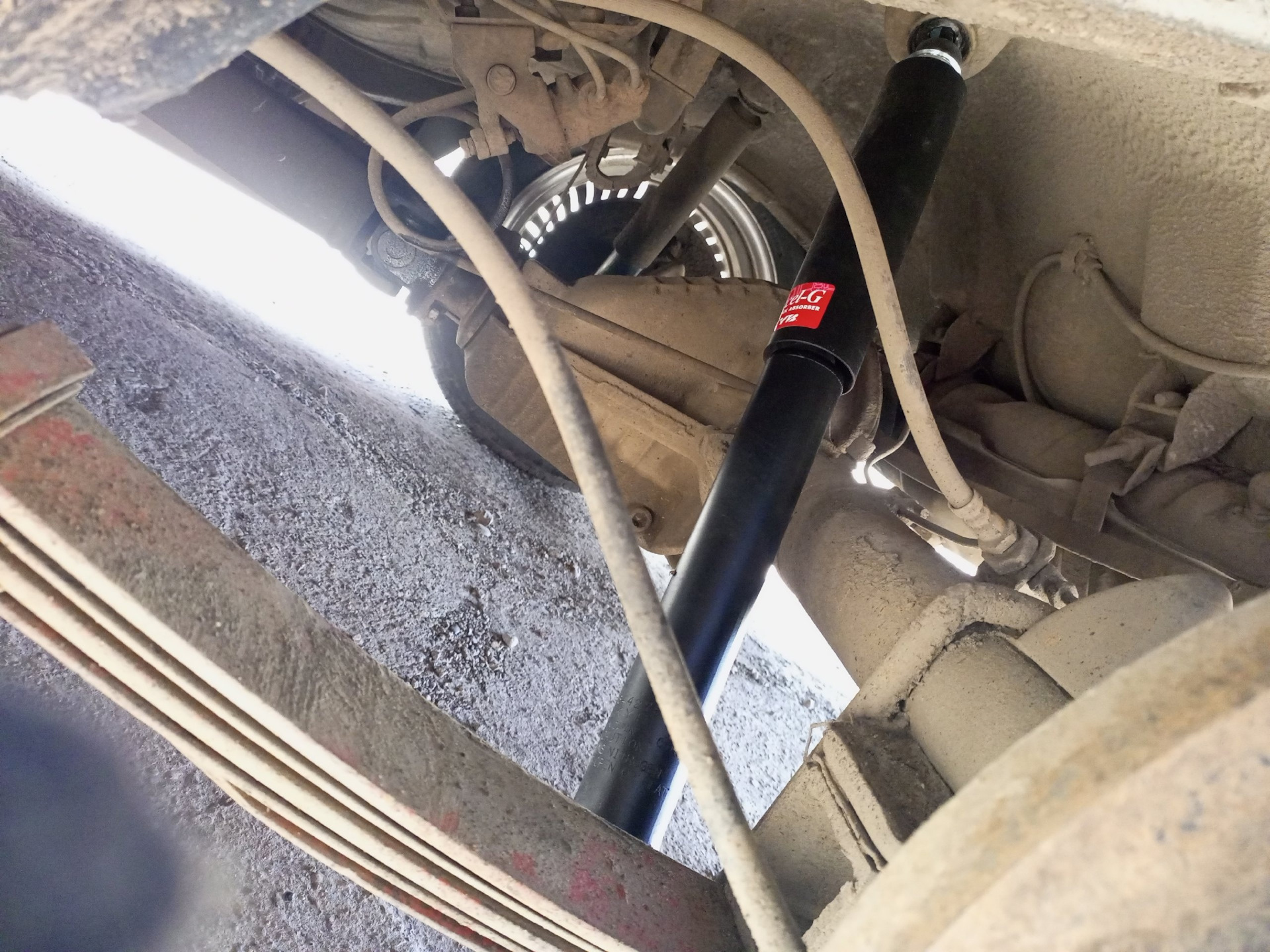

В итоге нарыл, мадам какая та на "авито" продавала, KYB 344275 за 7500 вроде за пару, подумал — "О! хочу!". Приехали, вскрыл, там инструкции всякие, резиночки то сё. Написано там — "Леее брад, сто пудовый оригинал!", ну что, поверю :D

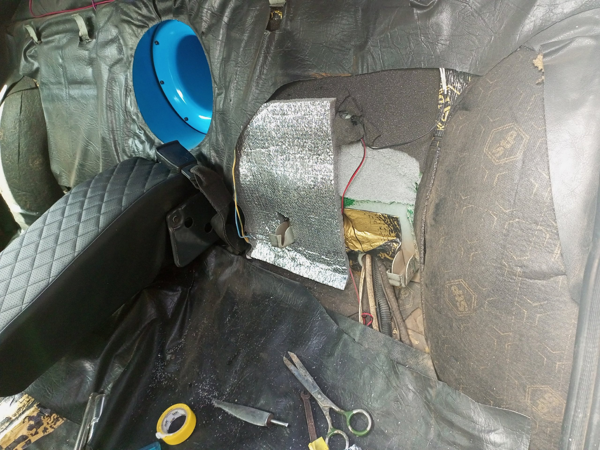

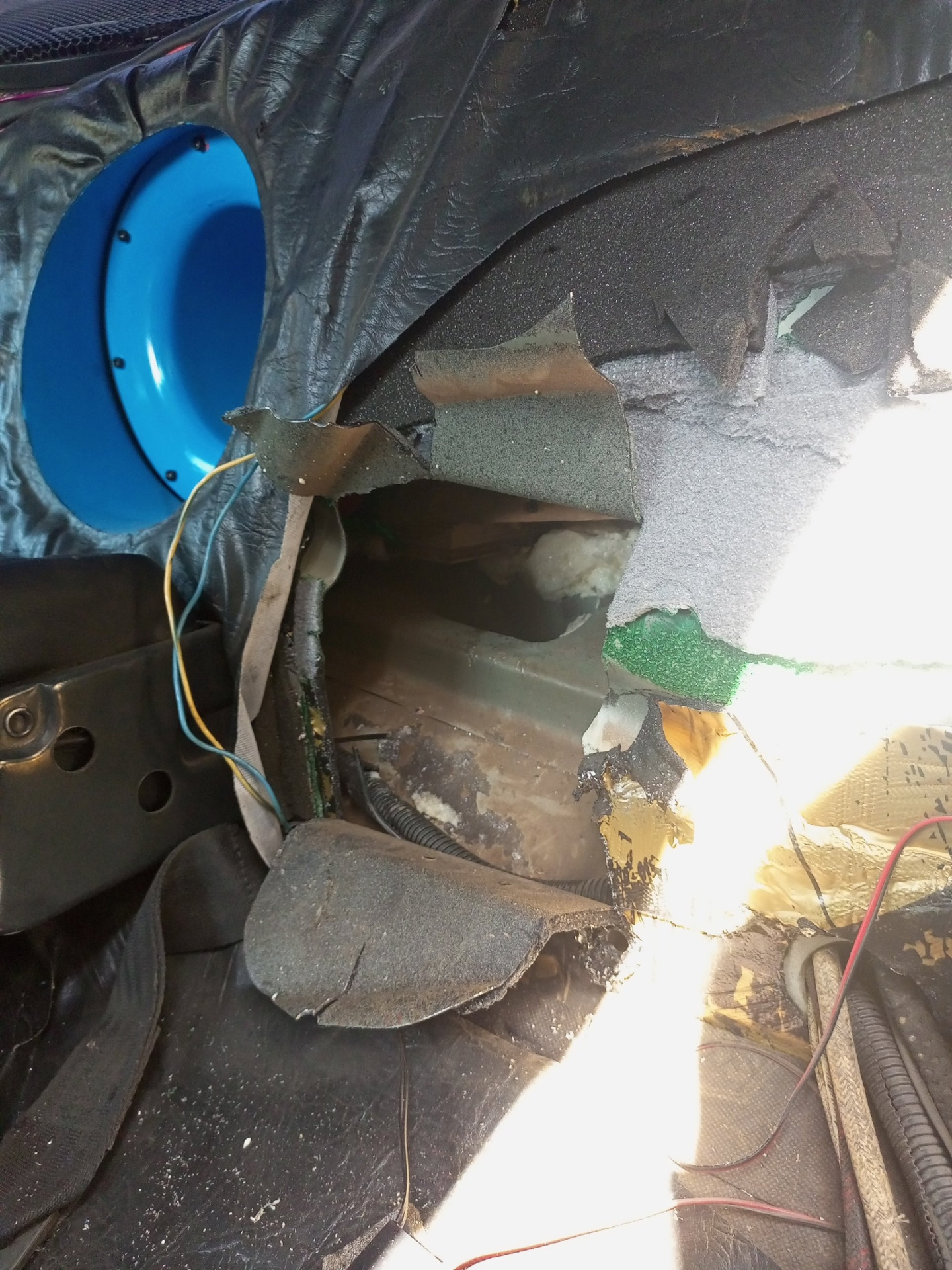

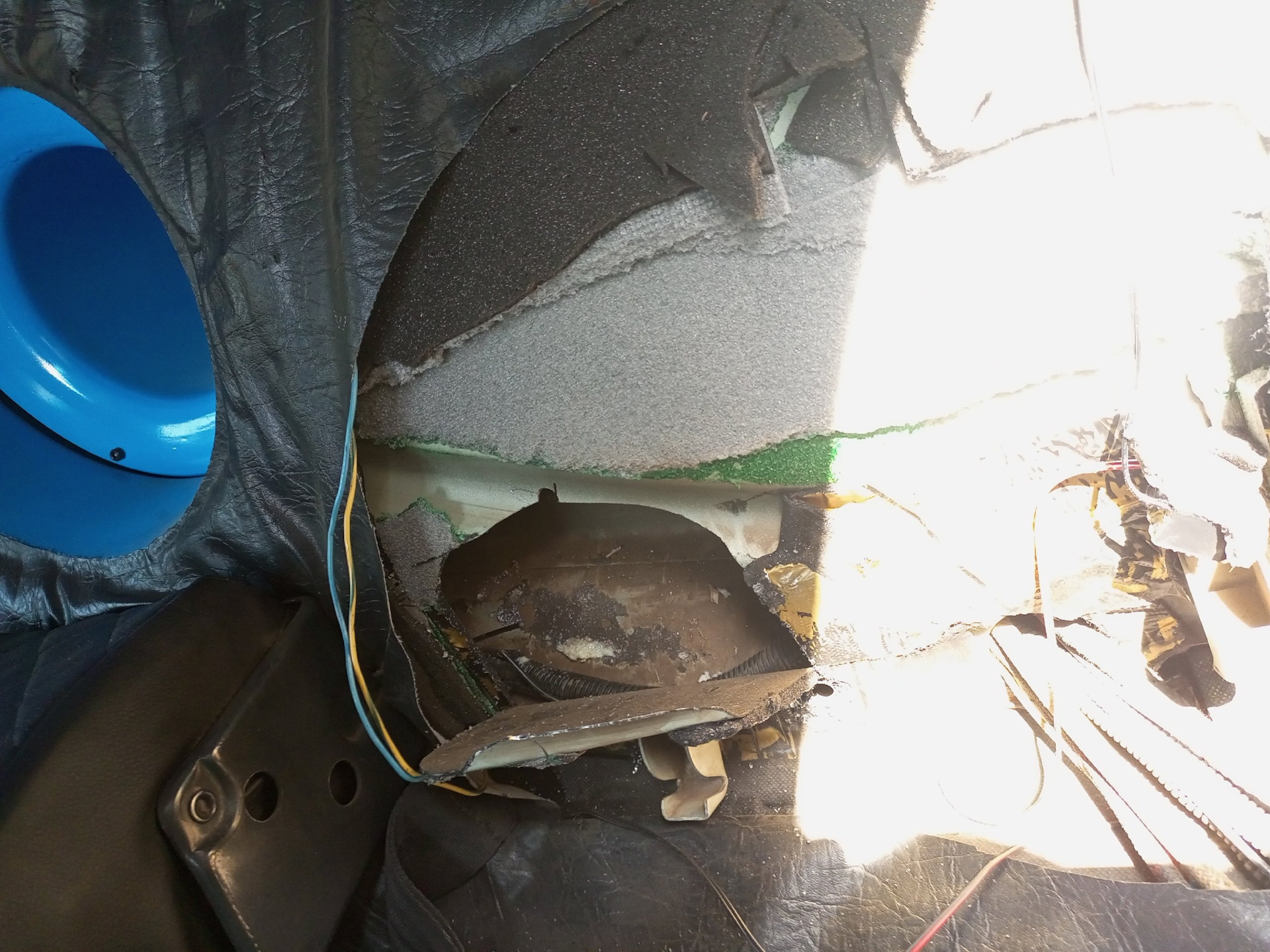

Только вот с "поставить" небольшие проблемы. Короб самбубенов у меня не съёмный, и очень большой. Даже если вытащить уси с полами, не залезу туда. Почесал репу и давай прорубать окно изнутри :D
Випилил заход. Но как обычно, всё просто так не бывает — располовинил проводульк идуший на ргб подсветку дниша заднюю. Уфффф…
Раздуплил побольше)) Теперь идеально для закручивания и откручивания)) Пилил лобзиком.

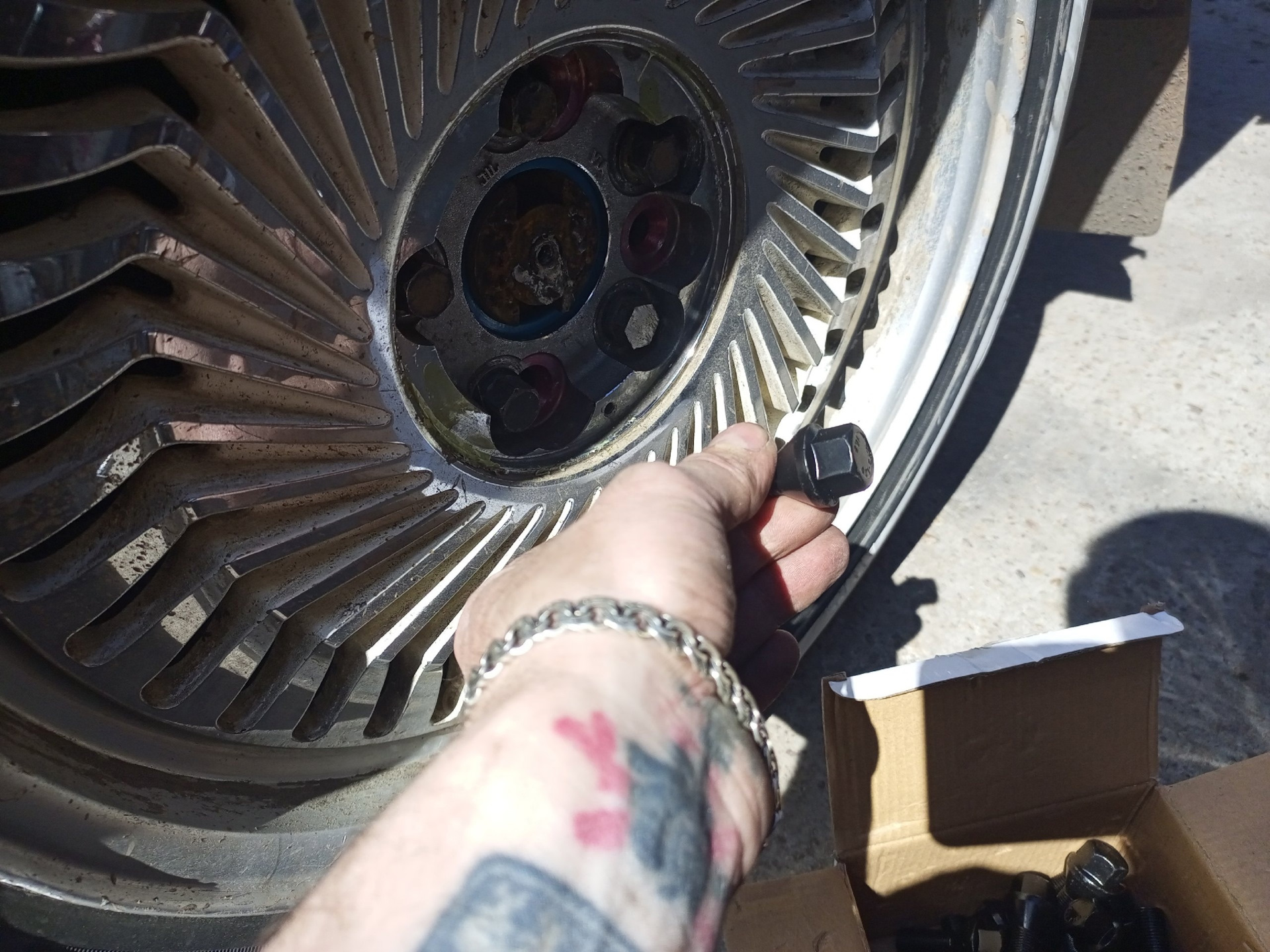

Ну и за одно уже подготовил болты с короткой шляпкой. (В пред. записи описана проблема старых болтов)
Ну и всё, там прикрутил, тут прикрутил, опускаемся и докручиваем)
А вырезаные кусочки загибаем обратно и лепим какуюнить херню :D
Как будто так всё и было.уффф.
P.S в руках Хола амморт мне показался на расжатие пожестче будет, чем каяба, на сжатие как то одинаково вроде.
А на авто качал руками когда один заменил, вроде и оба одинаково)
В общем проехался, мне понравилось. Все руки перерезал нахрен об эту консерву, но ничо. Всё будет хорошо)))

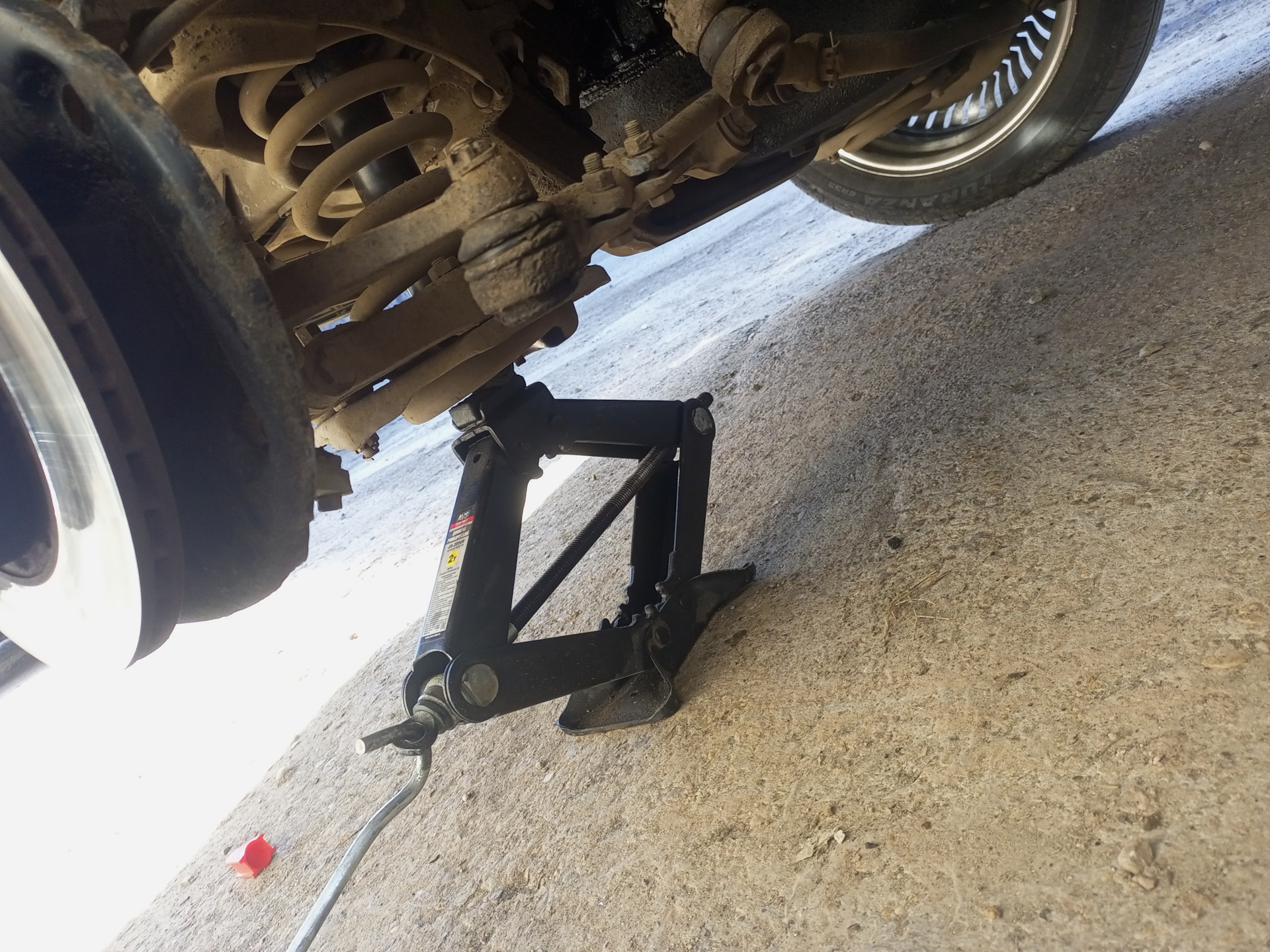

А с передом опять у меня нехватан жесткости. Сча стоит соболеХола, и не нраица.

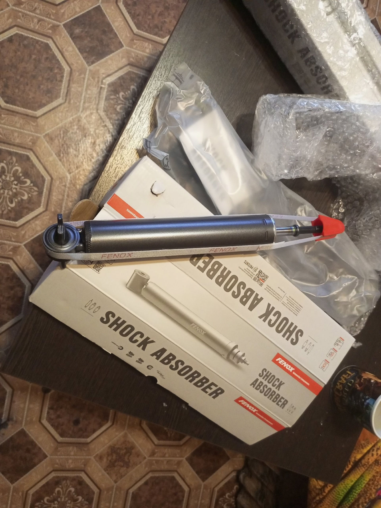

Купил в общем Фенокс (не уважаю правда его), но однотрубники по мотивам 55ой серии Каябы. На вид конечно пушка, коробка модня, внутри там всё красиво, сам выглядит достойно…
Попробовал ещё прокачать…Моего веса почти не хватает его качнуть :DDDD Что то я наверно переборщил хыхы.
Ну завтра поставлю, расскажу) Как я буду их сжимать чтоб прикрутить снизу, пока не знаю))

Феноксы только домкратом сжимать :D от руки хрен, уффф. Одну сторону сделал)
Поставил таки Холлу Соболь сегодня, да они мягкие оказывается, мягче чем Плаза ощутимо, морда качается сильней и более валко идёт с ними, даже с учётом пружин 3риски и всей морды на полиуретане. Ожидал большей собранности, но зато неровности глотает лучше, но однозначно для рулешки и активной езды в поворотах нужны другие.
Пробуй фенокс теперь, вообще пушка :) 7ой лист на рессору ещё верну только и наверно получу то что хотел в целом :)
