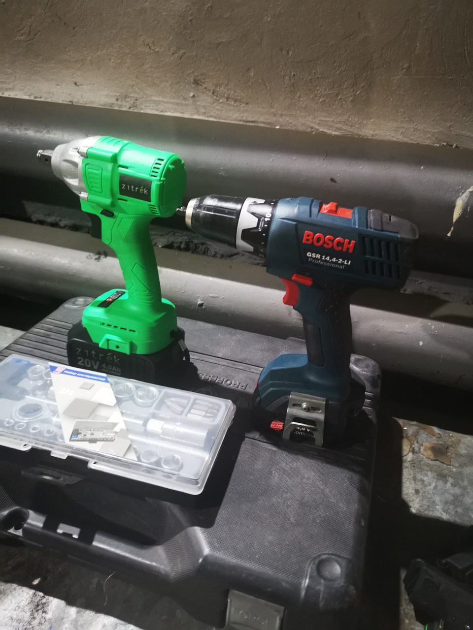

И так, подготовлено масло, инструменты, налобные фонарики, очиститель карбюратора, ёмкости для слива.

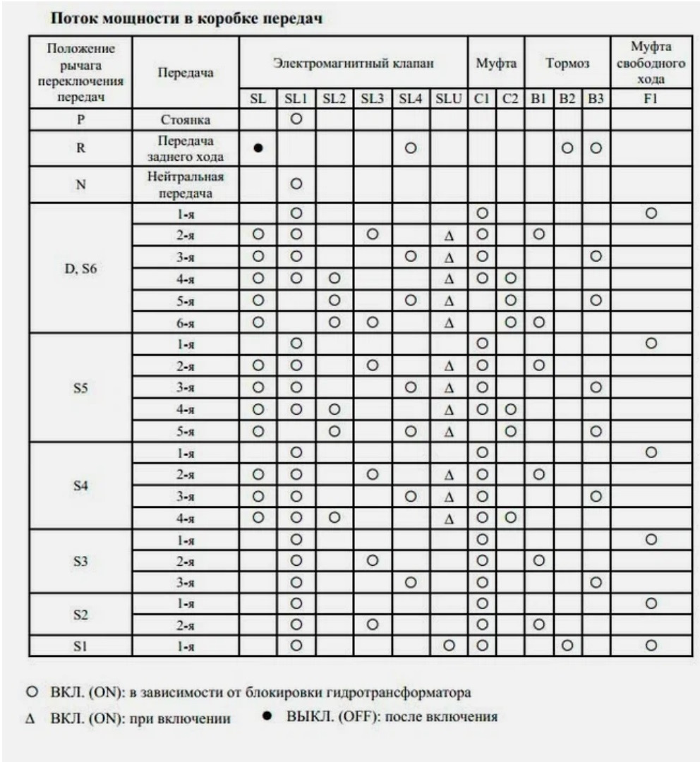

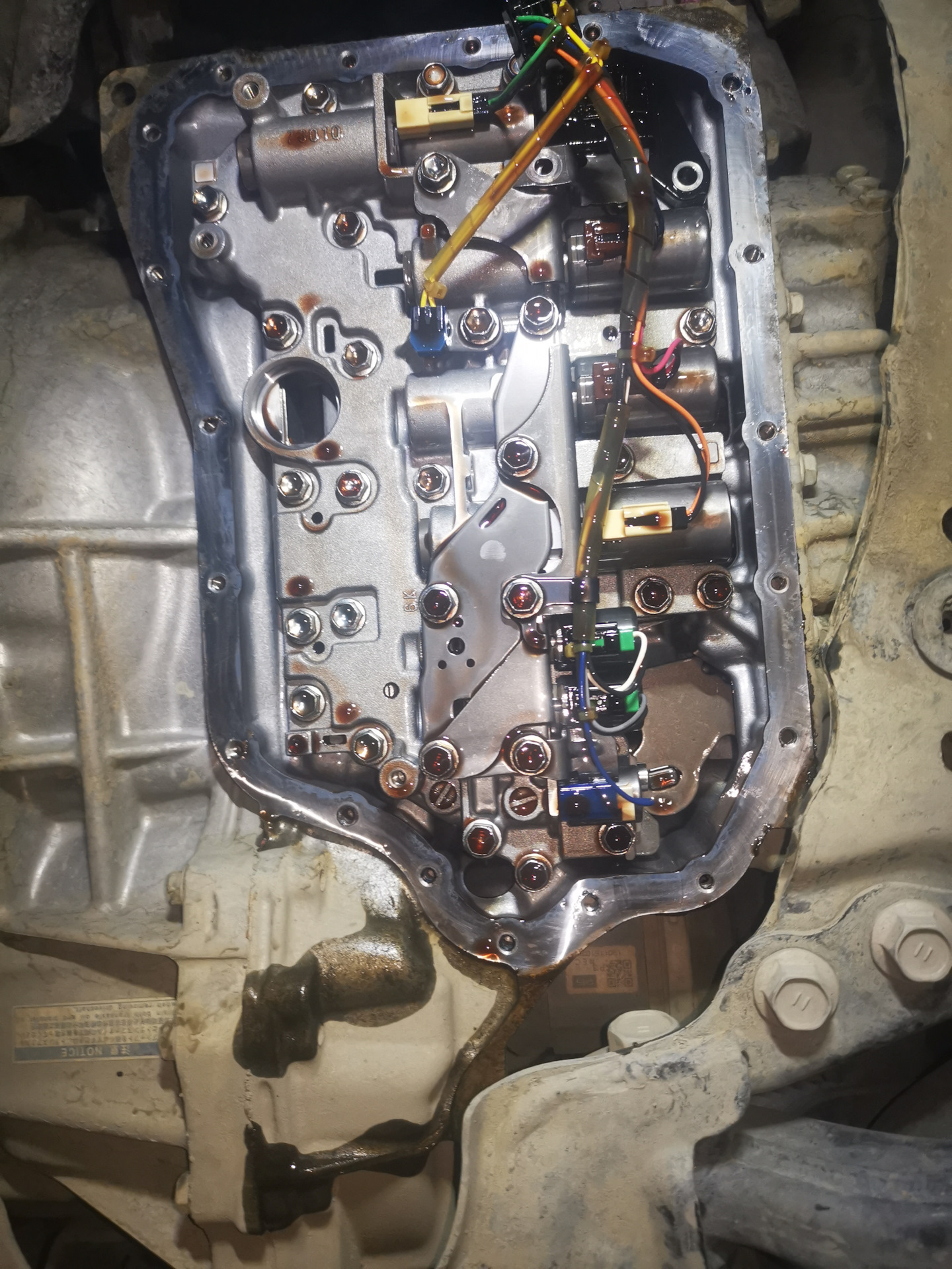

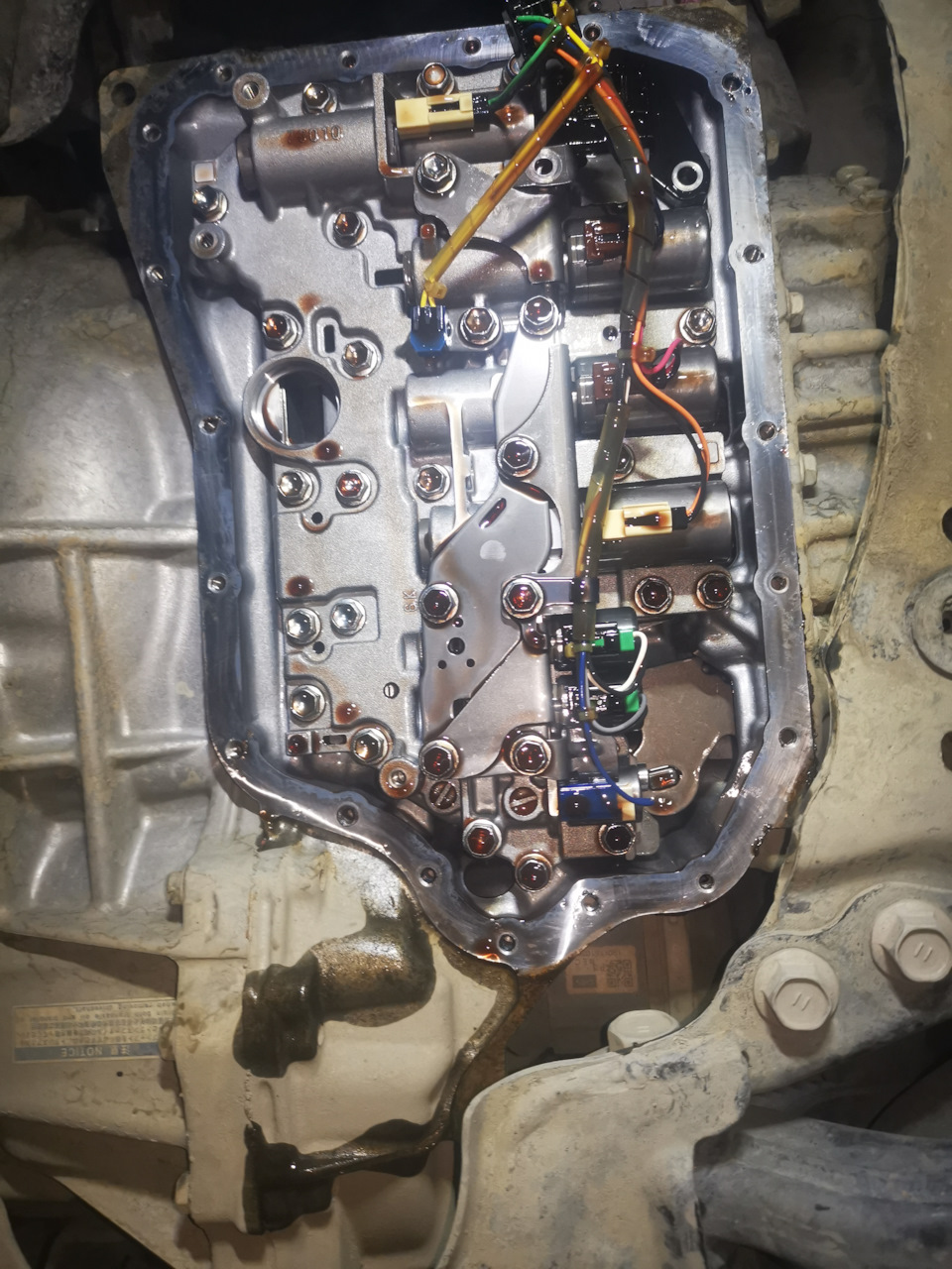

Глянув схему.
Я прям был уверен что травит или неисправен соленоид SL4, отвечающий как раз за 3ю передачу. Почему он? Потому что с остальными было всё в порядке. Ну или тормоз B3. Так я думал.Поэтому купил SL4, их кстати два в гидроблоке.

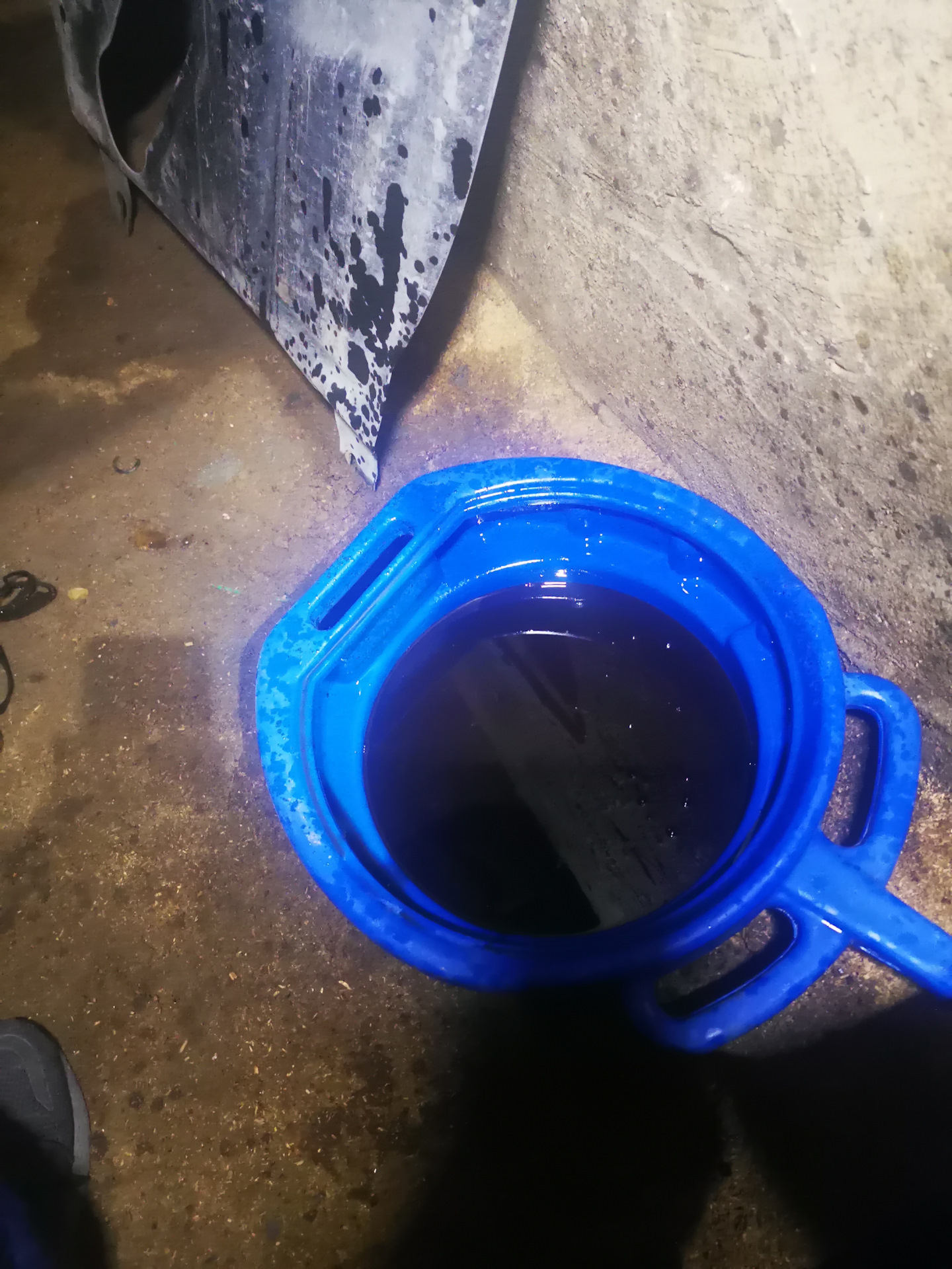

Сливаем масло, выкручиваем ввёртышь, сливаем что смогли.

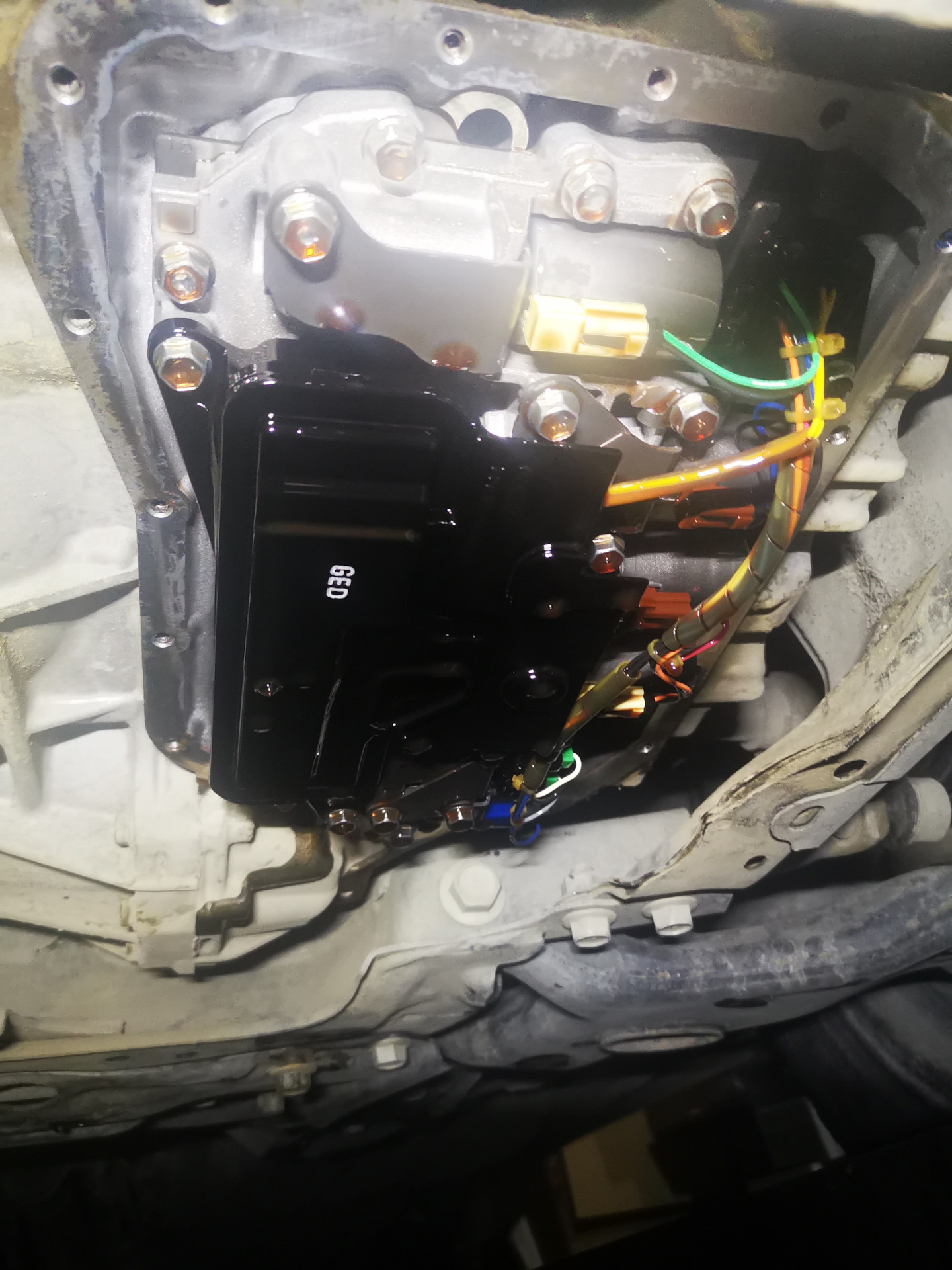

И начинаем разбирать поддон. Сорвал с места инструментом с трещёткой болты, далее откручивал шуруповертом. Добираемся.
Сливается примерно 4 литра + литр при снятии гидроблока, ну и долго сопливит ещё.

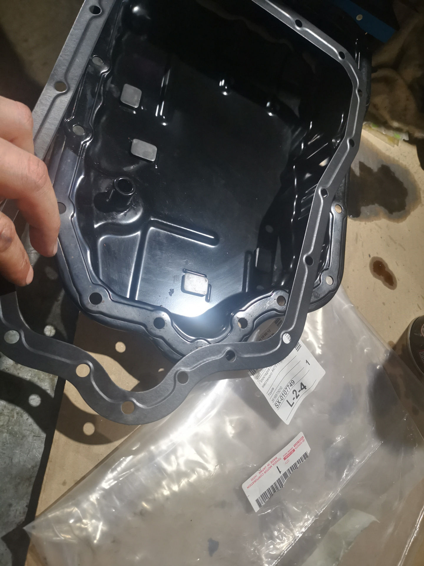

Стружки небыло, ожидаемо грязь на магнитах. Ничего криминального. Но, я вспомнил сразу, как в теме про первую замену масла мне в коментах комрад Fenix12345 упомянул, что я установил не ту прокладку. Спасибо тебе! И я понял почему ))
Поэтому во избежание ошибок, была куплена оригинальная, правильная, и я понял почему! Нельзя было ставить пробковую, которая по факту, устанавливается на вариатор.
Магниты почистил, поддон отмыл, примерил прокладку.

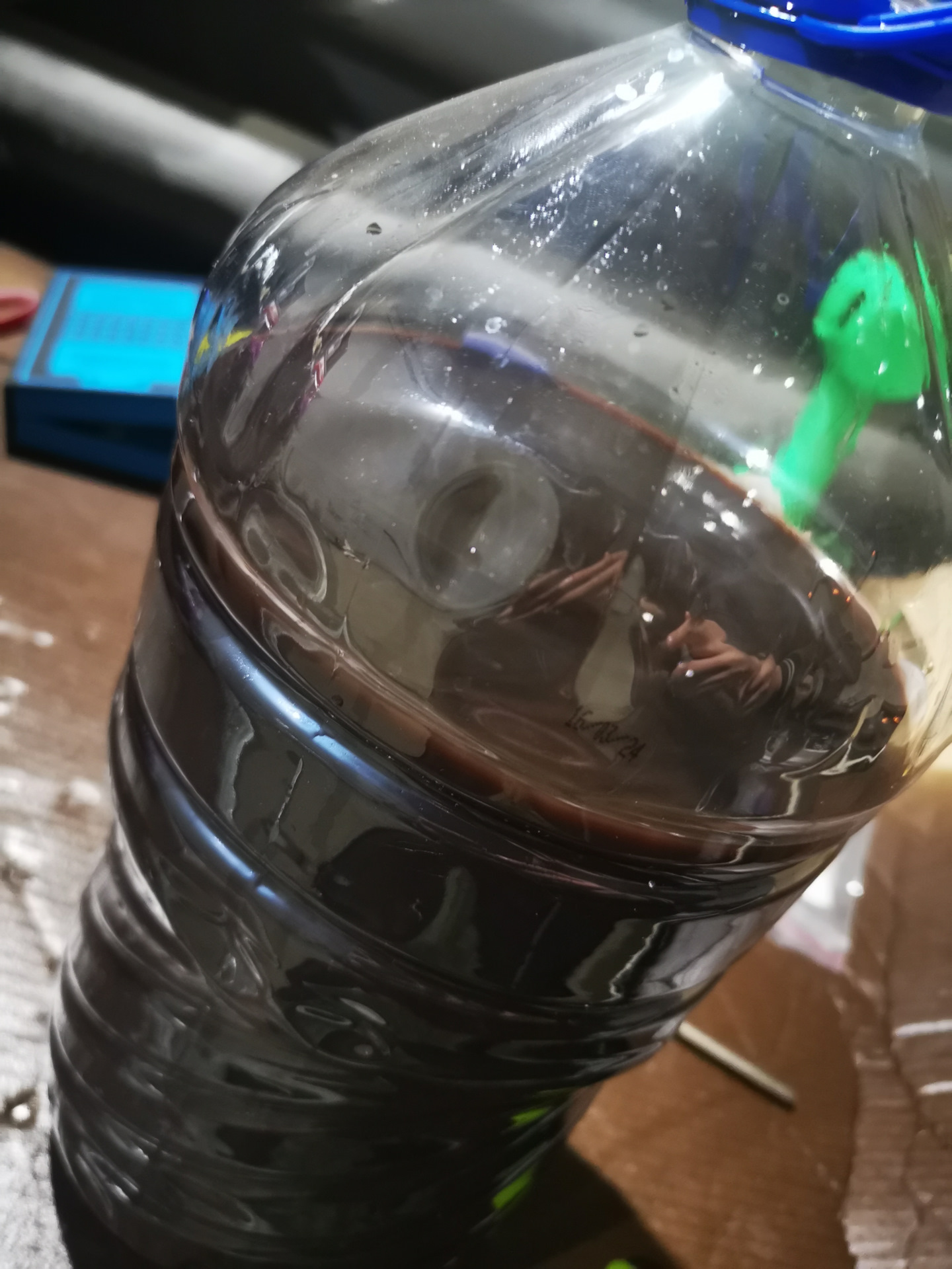

Масло за 40 тыков конечно было ужасным. Ещё ужаснее было состояние прокладки. Она высохла, стала ломкая. Но подтёков небыло. В одном только месте было небольшое запотевание. Но она справилась.
Возможно масло повлияло на состояние, ну или температура и покатушки в жару в Геленджике и Ейске.
Оно даже не просвечивает.
Дождался пока окончательно сольётся и перестанет капать.

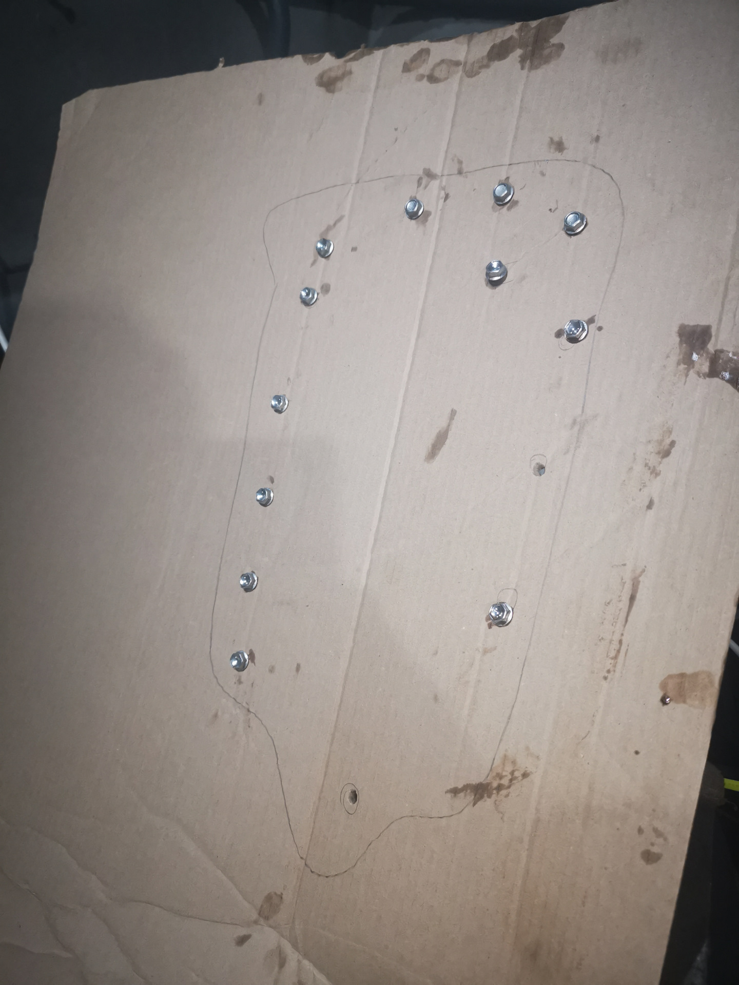

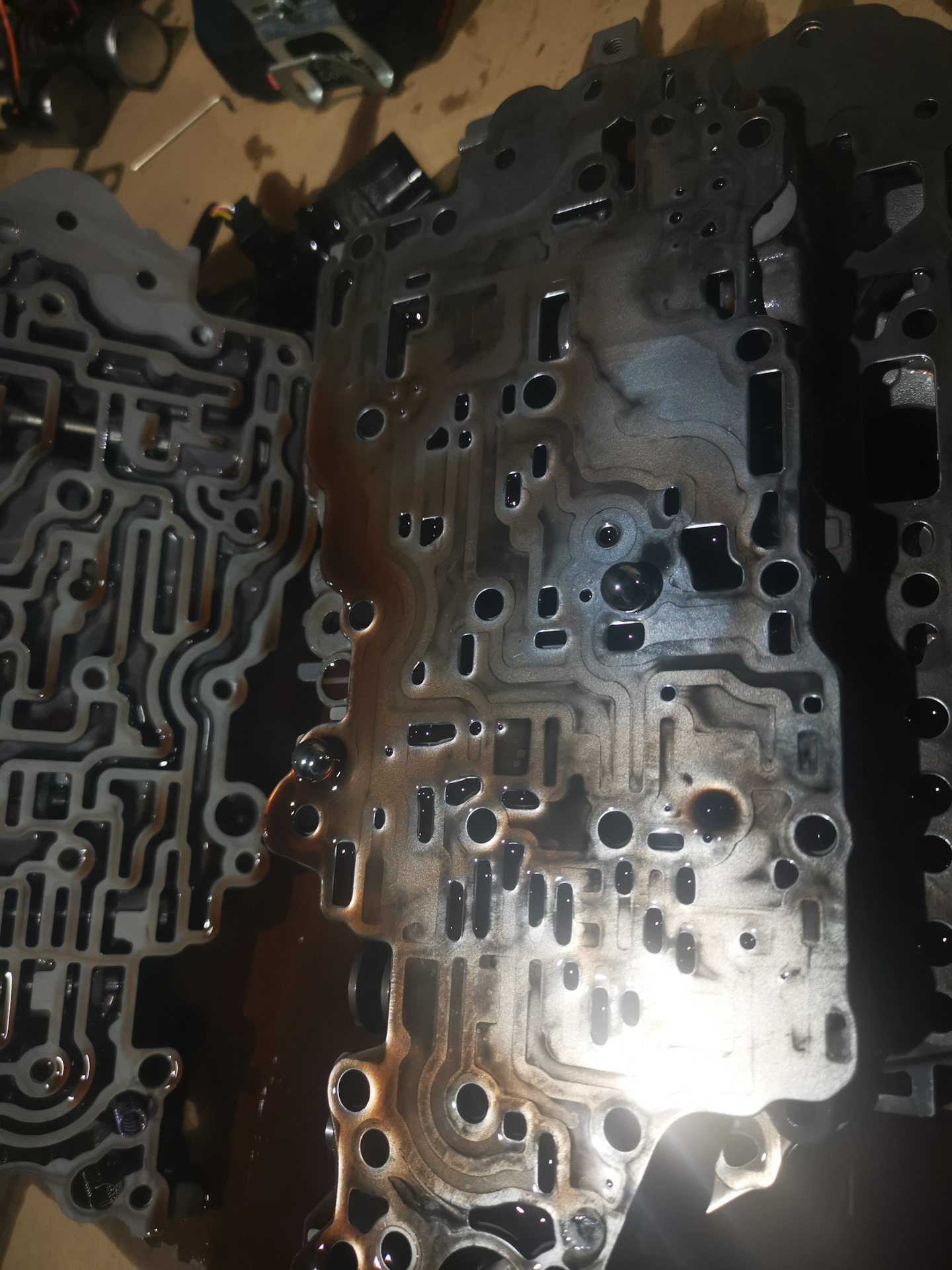

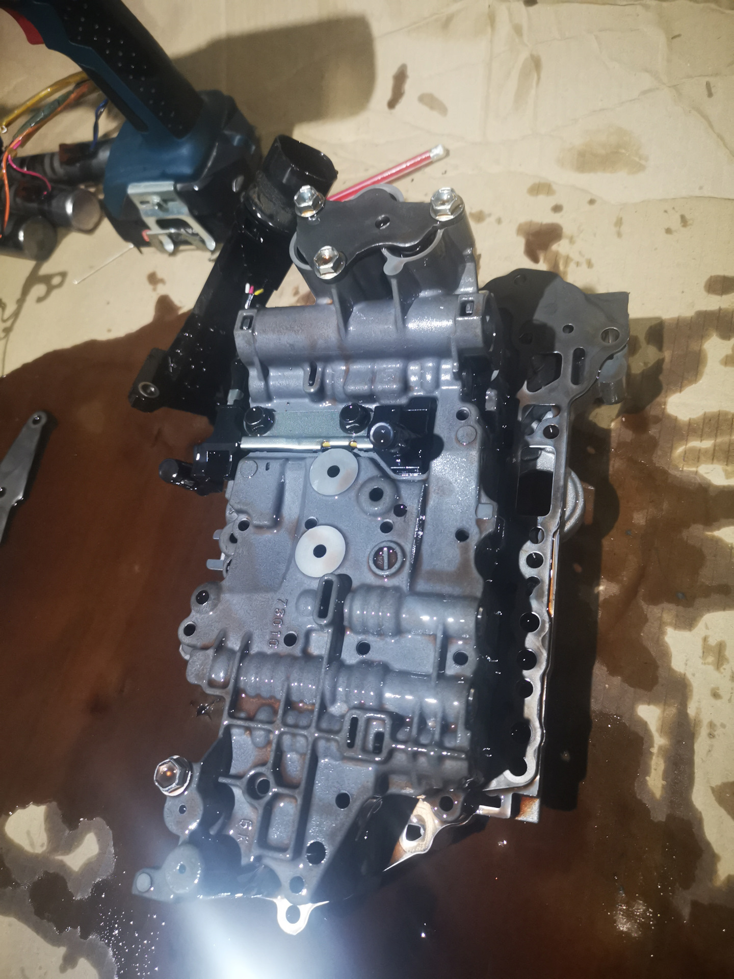

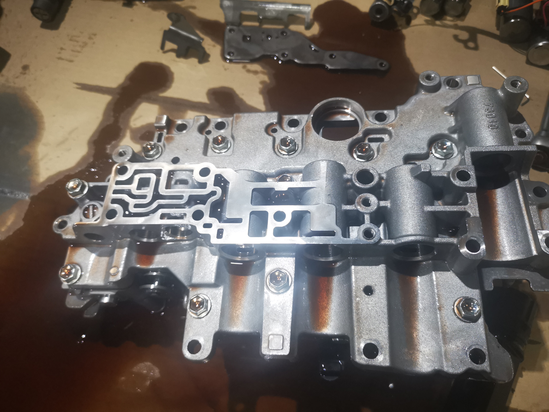

Перед тем как разбирать, понял и советую вам лайфхак. Болты там разные в длину, на вид почти одинаковые, но они разные. Поэтому нашёл картонку, начертил схему и прям чтоб не запутаться вставлял туда их по мере откручивания. Тоже самое с болтами располовинивания самого гидроблока.

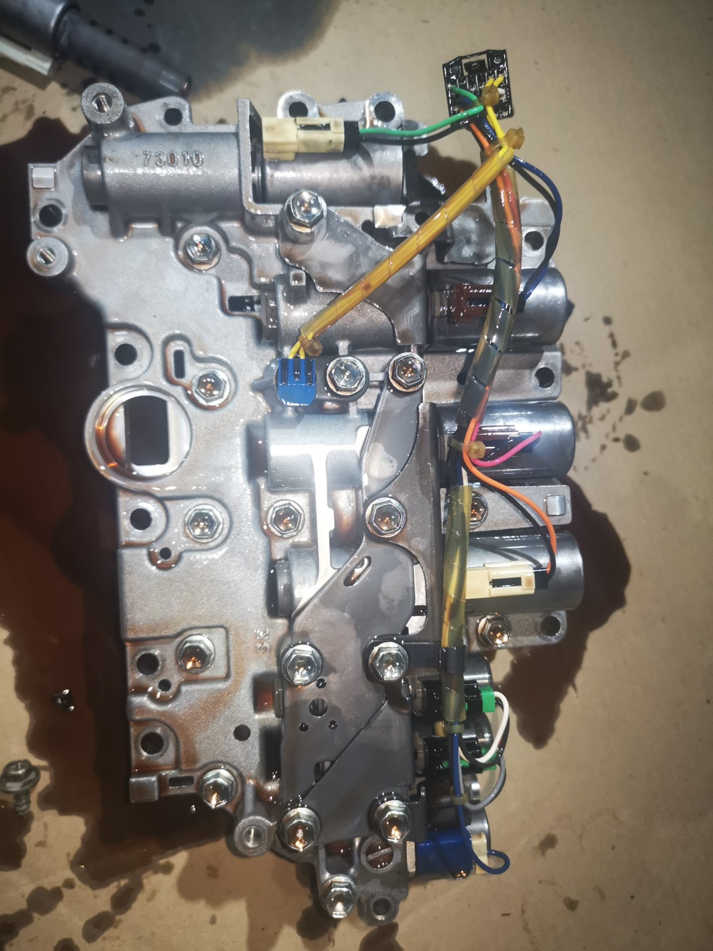

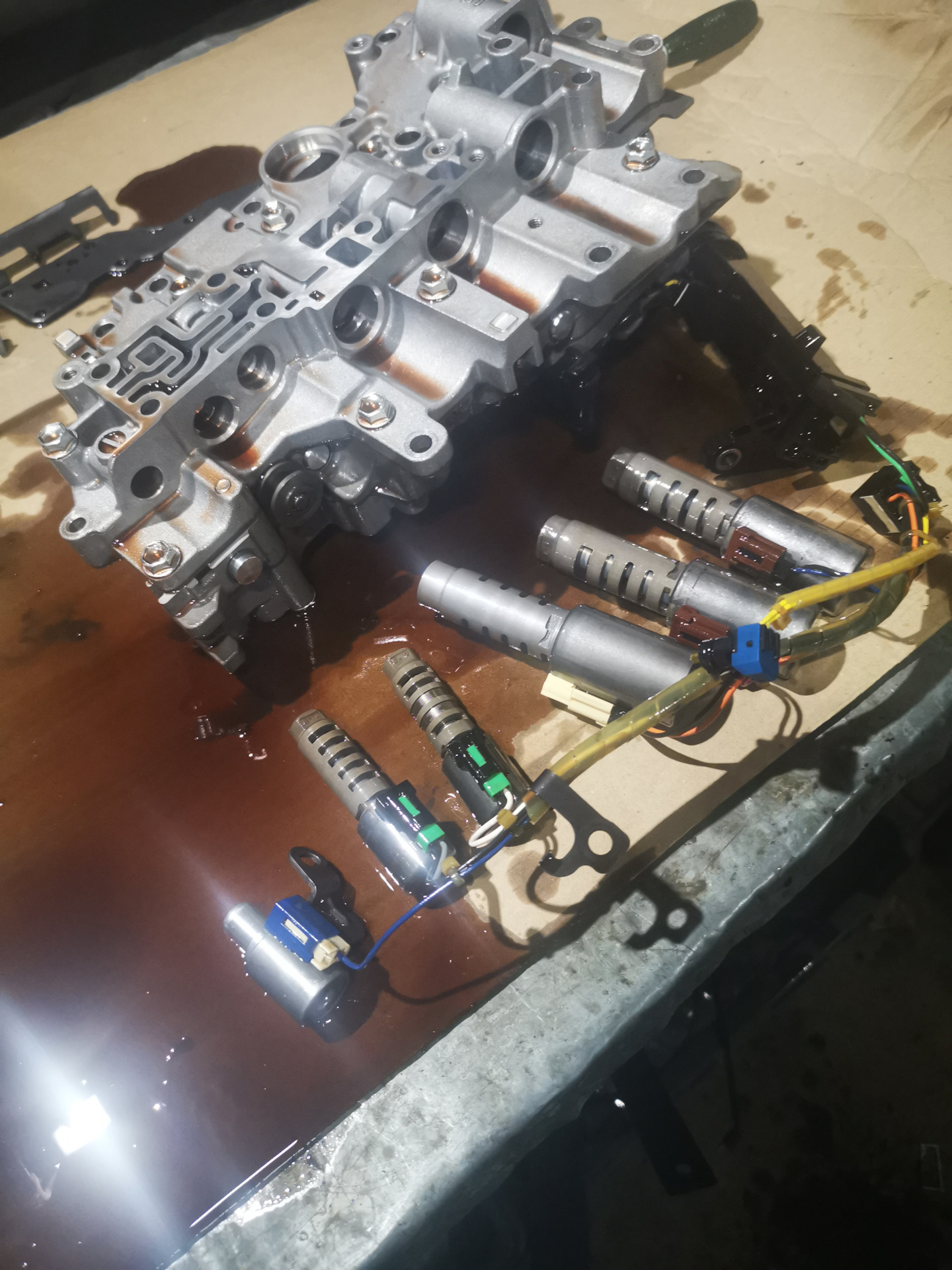

Была пугающая мысля что я совершаю ошибку, боялся что куда-то что-то выпадет. Думал заменю соленоид и соберу назад. Но схем с этим гидроблоком в инете много, поэтому я продолжил.
Вообще основные болезни это перегрев, закоксовывание каналов гидроблока маслом при перегреве. Естественно дальше гидроблока я не полез.
К сожалению фотки всего я делать не мог, делал всё один, вокруг всё было в масле, матерился что оно было везде, на одежде, на инструменте, телефоне. В общем мне было не до фоток всего. Скажу лишь, что при вскрытии я ожидаемо выронил пару шариков и выкатились пару плунжеров. Я нашёл конечно куда и что по схемам, поставил как было, всё на своих местах стоит. Вычистил гидроблок, попутно просмотрев все плунжена и затычки, пружинки. Нашёл пару деталей с незначительной выработкой, не критичной, но наверное в следующий раз заменю. Остальное всё было в отличном состоянии. Все каналы почистил, макнул каждую деталь в свежее масло и установил обратно. Собрал в обратной последовательности. Установил новый фильтр, взял Masuma, прокладку их не использовал с комплекта, но оставил колечко на фильтр с комплекта. Фильтр с железной сеточкой, оригинал с фетровой. Хотя и старый был нормальный. Собрал всё назад
