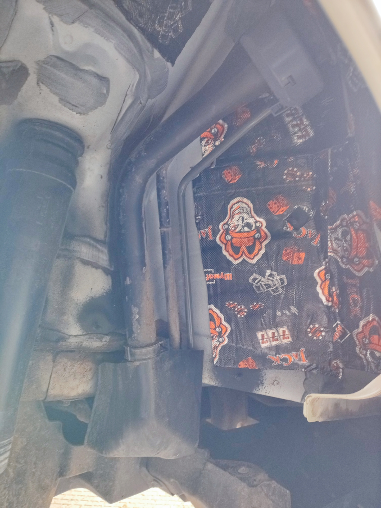

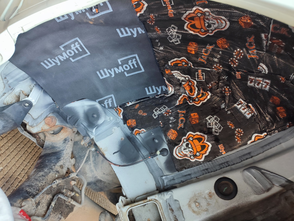

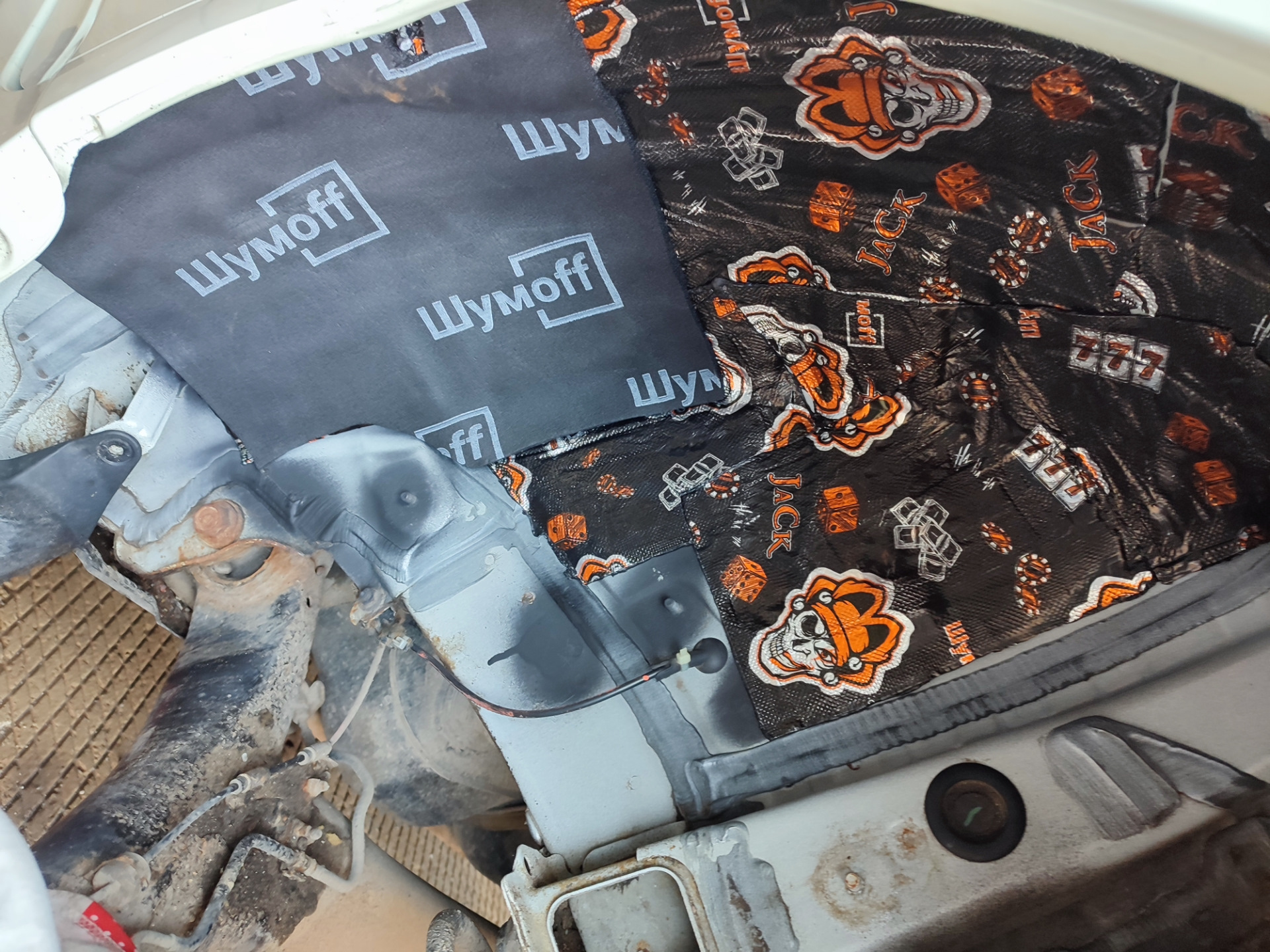

После шумки крыши, дверей и багажника остались материалы, решил зашумить задние арки снаружи, заодно проверить состояние задних арок под войлочным подкрылком.
После снятия подкрылка помыл арку, места где появилась поверхностная ржавчина зачистил и подкрасил грунтом. Потом приклеил вибру и шумоизоляцию комфорт 6 и комфорт 3. Сил хватило только на левую арку, в следующие выходные займусь правой аркой.

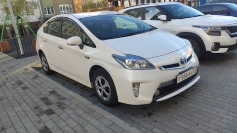

51 приус?
да
