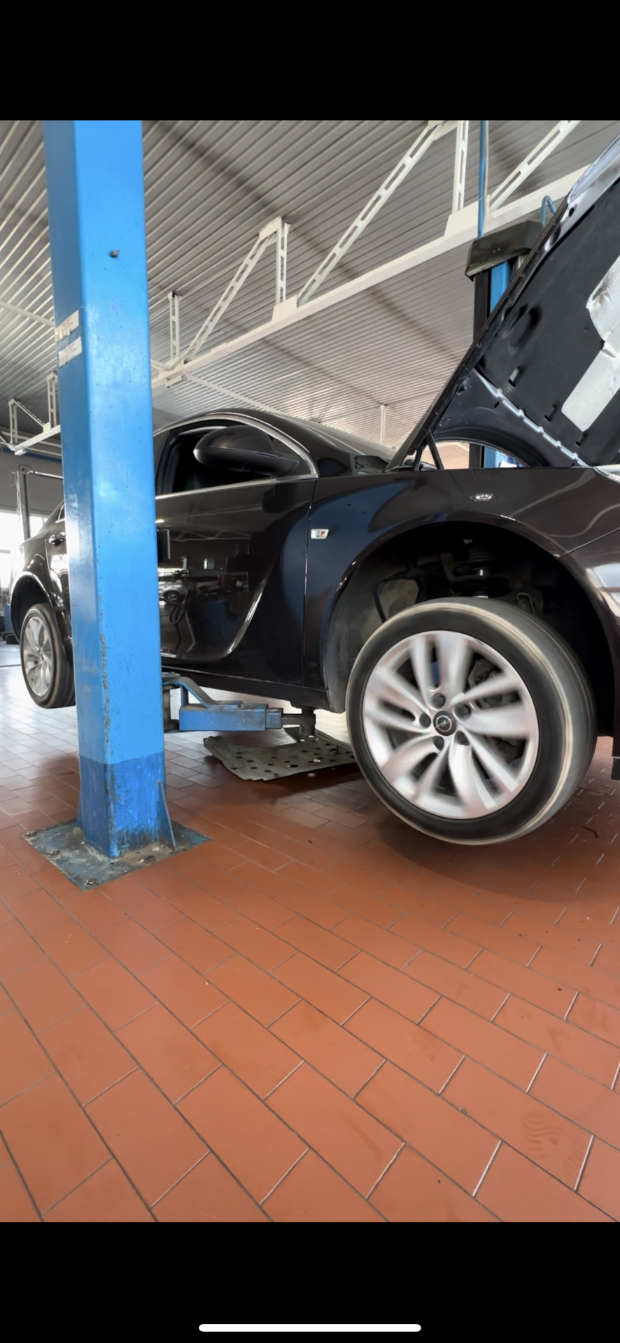

После приобретения автомобиля решил сразу заменить все масла.

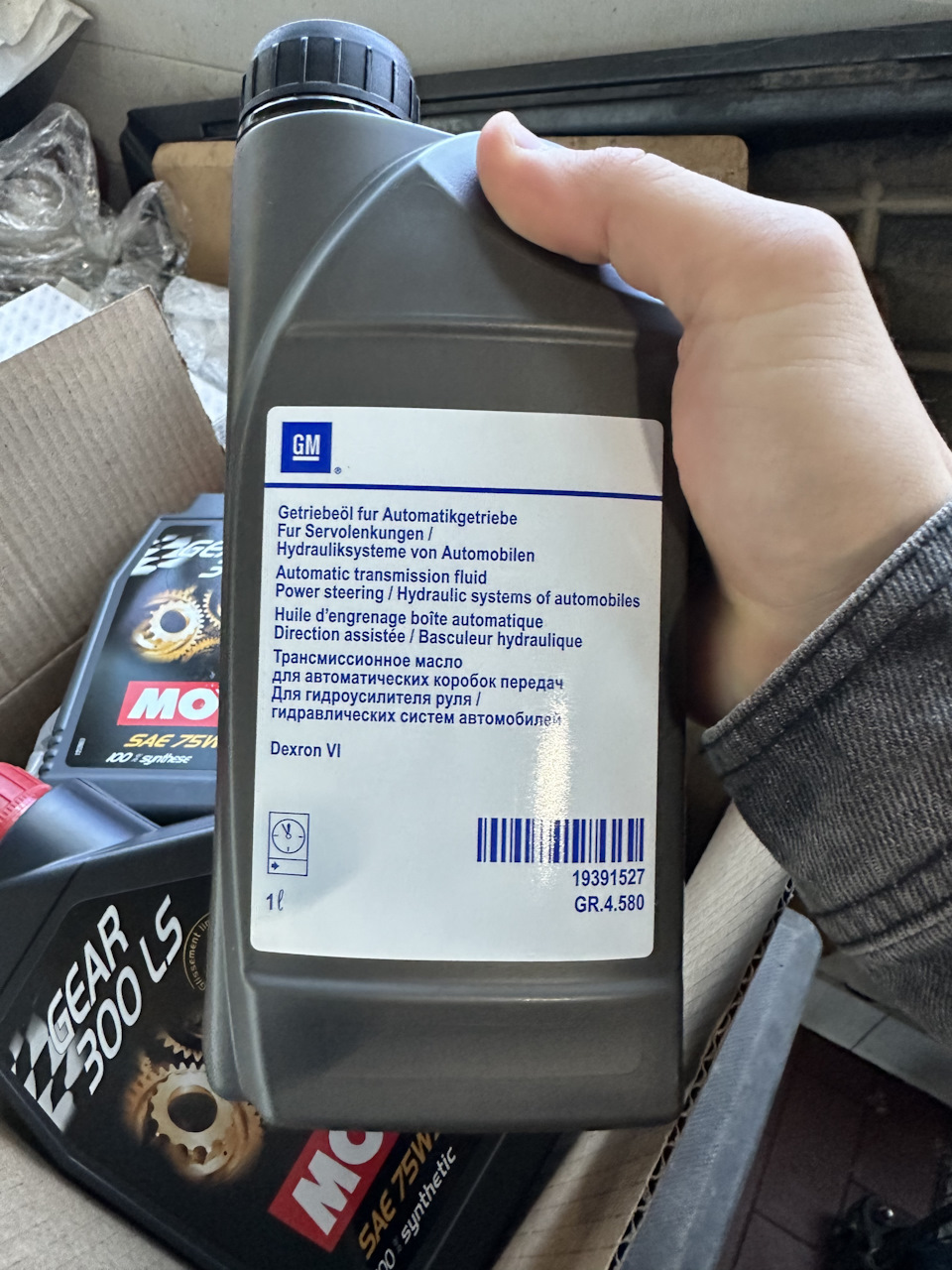

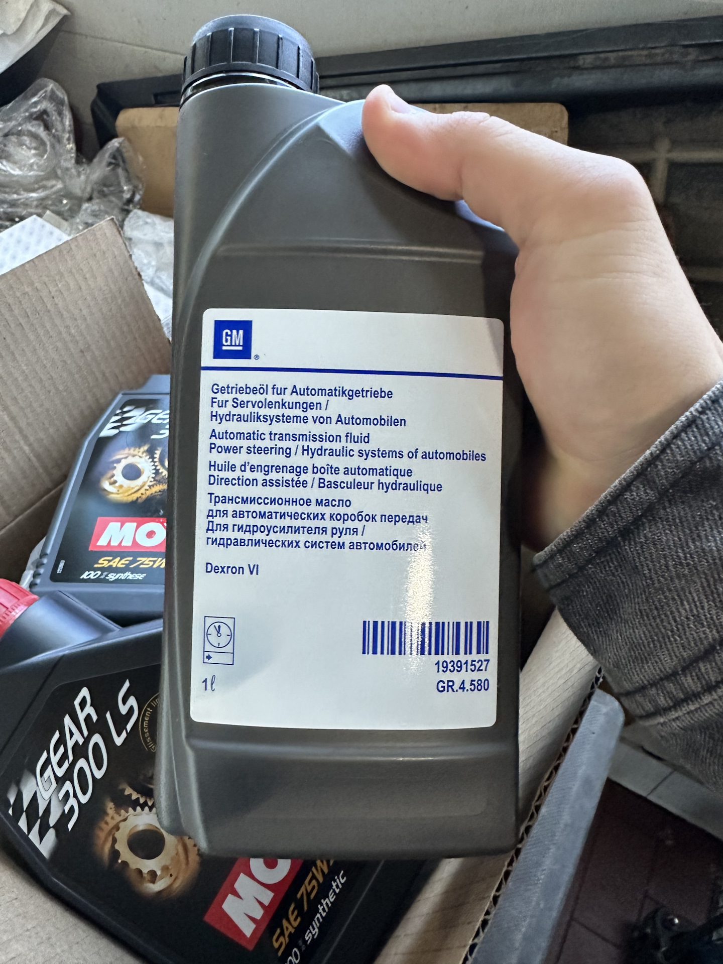

2) Замена масла АКПП (частично), на драйве писали, мол, коробки с 1.6 одинаковые и для замены нужно 3Л, как оказалось, для частичной замены нужно 5 литров масла. Слилось ровно столько. Кстати, масло лилось не темное, довольно светлое, но для своего успокоения решил менять, так как не знал его пробег.

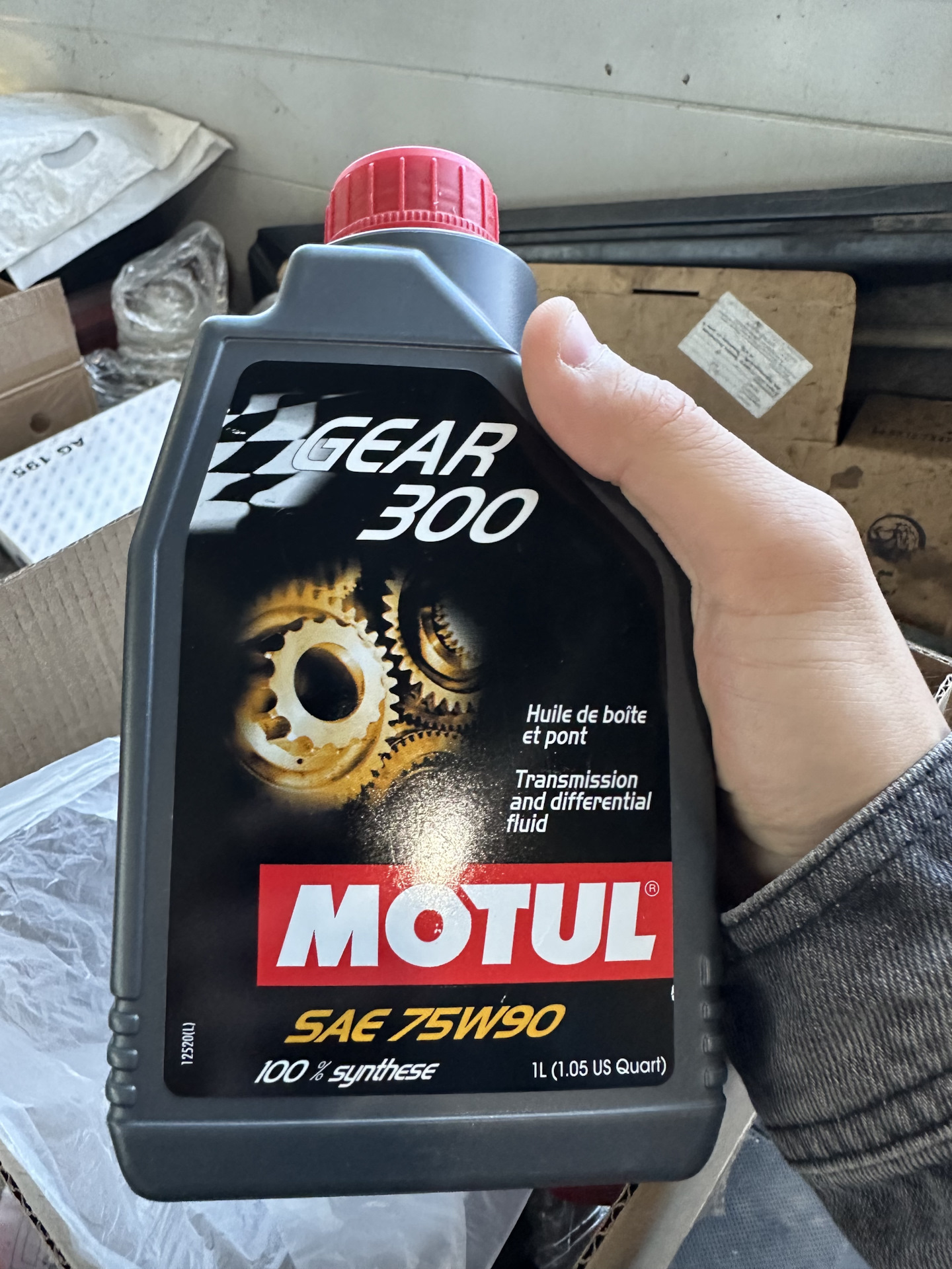

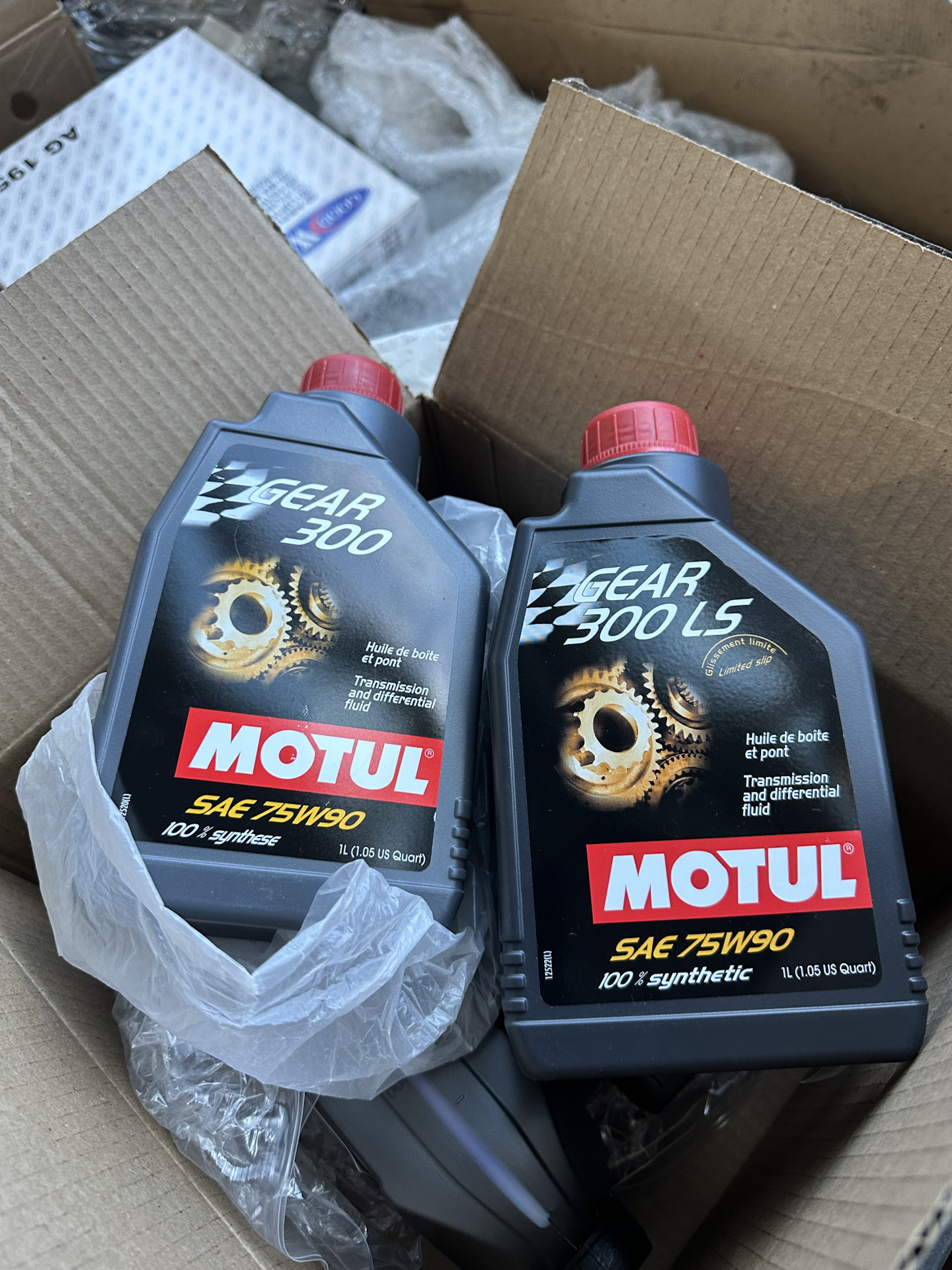

3) Замена масла в заднем редукторе. Купил motul 75w90. Справа нужна бутылка. Влазит 0.5л.

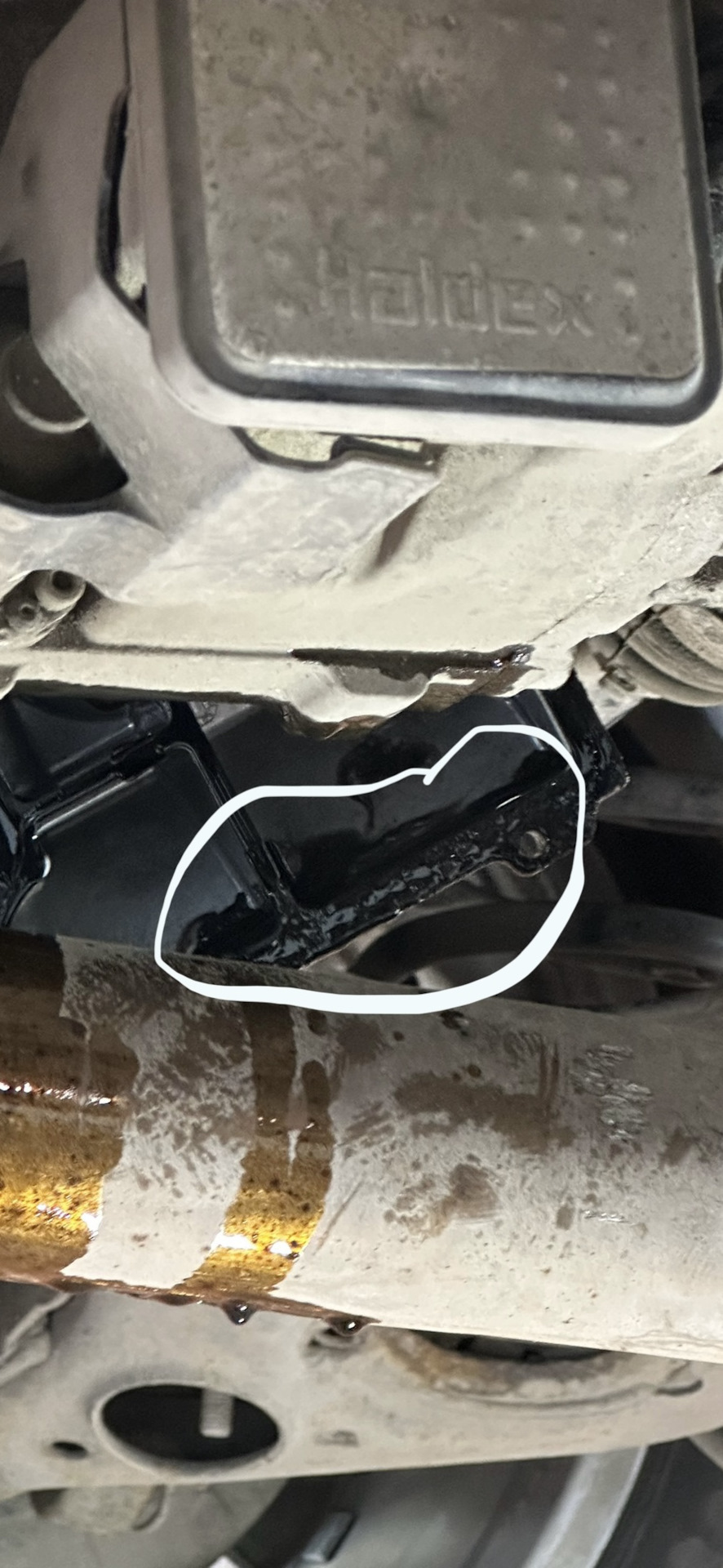

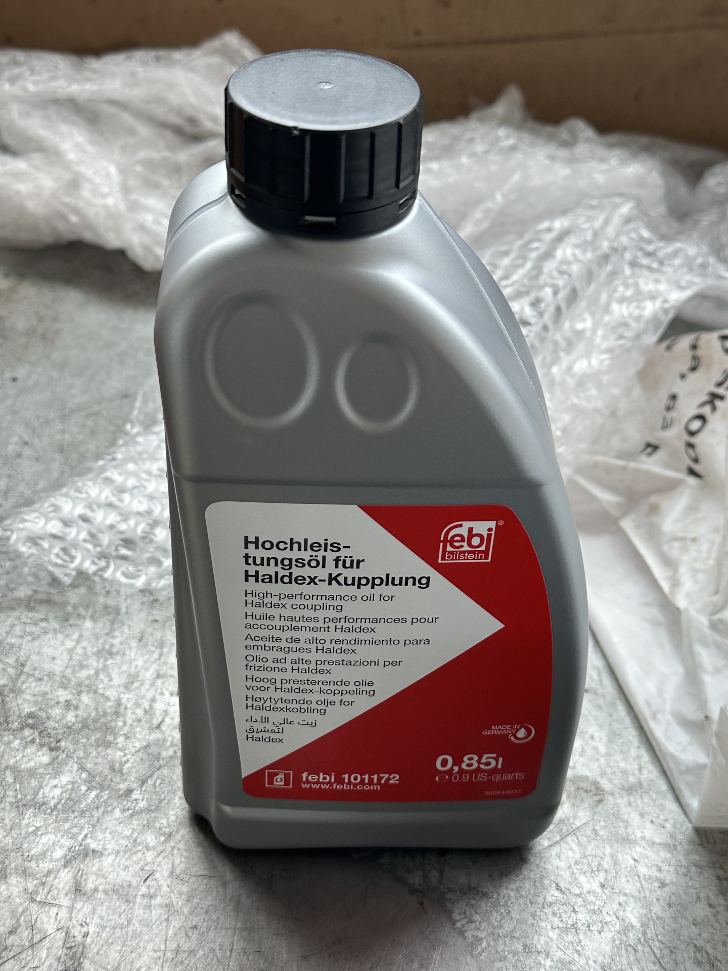

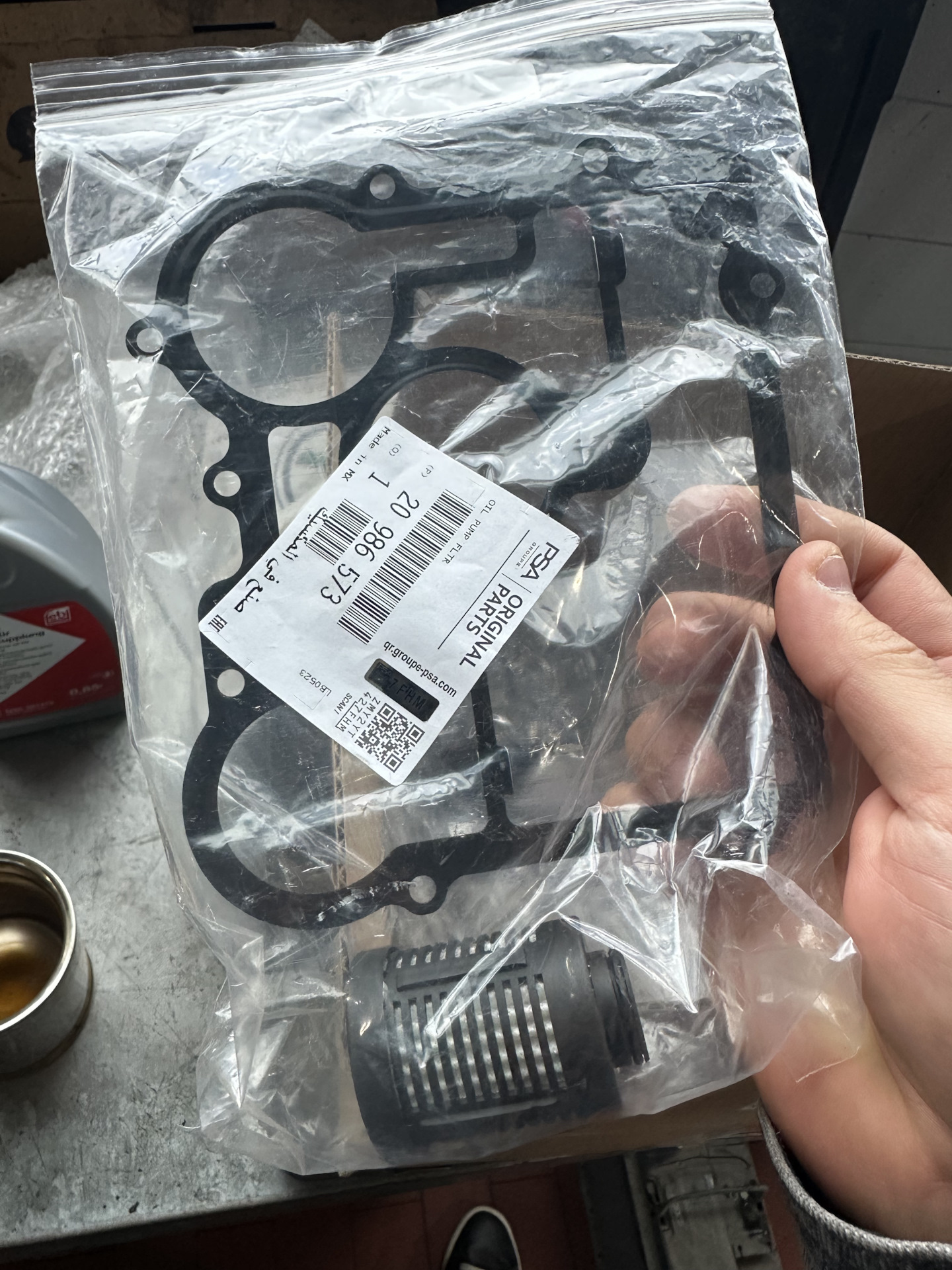

4) Замена прокладки, фильтра и масла в муфте Haldex. Для точного уровня требуется заливать жидкость, пока она не потечет, закрутить пробку, далее запустить машину и проехаться( можно на подъемнике)
далее открутить и долить новую жидкость до того момента, пока она не потечет.

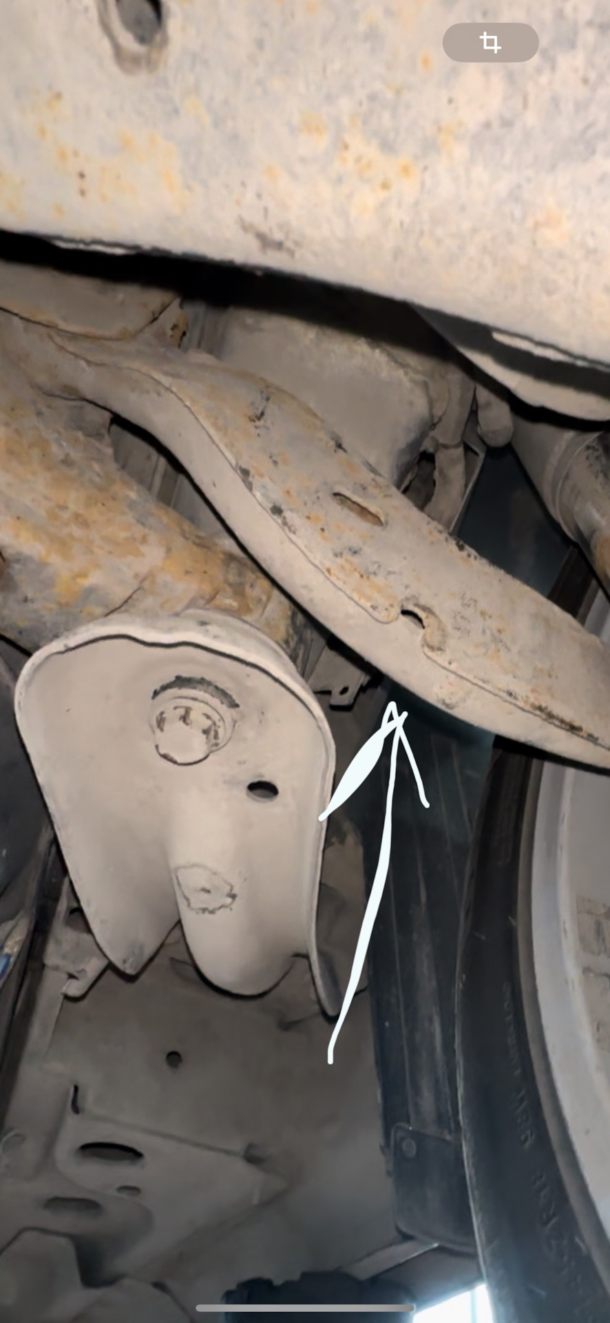

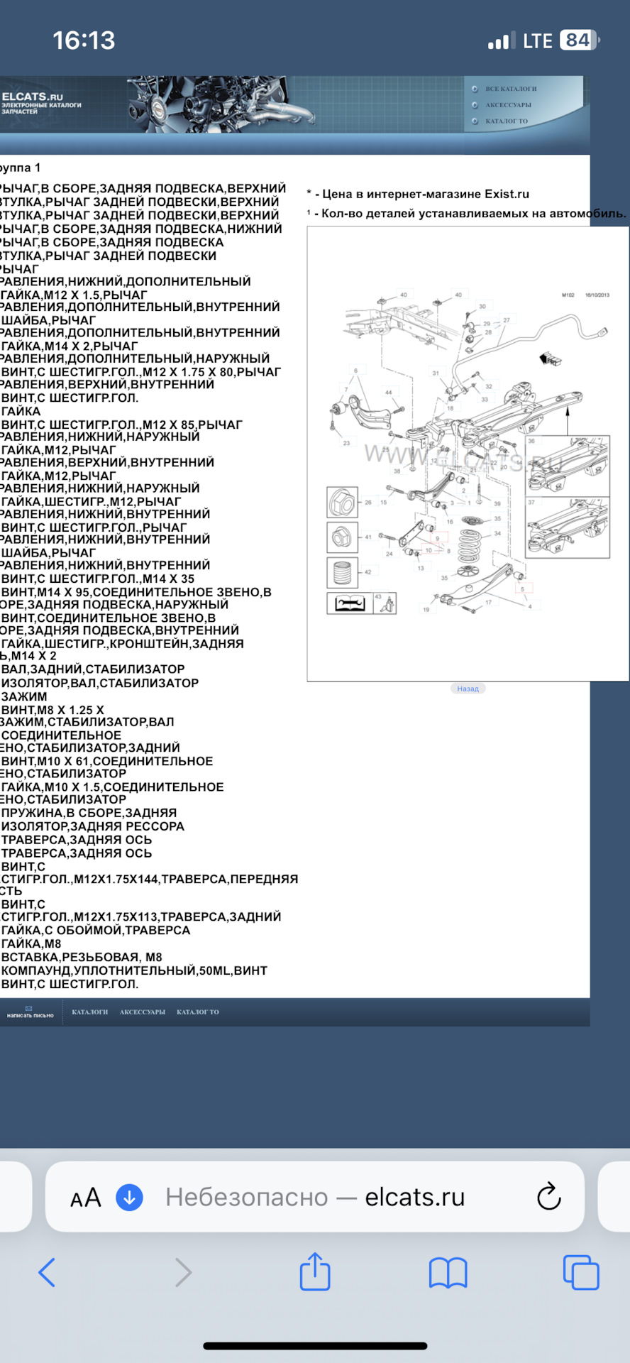

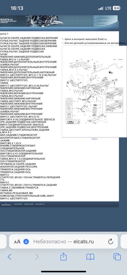

Осмотрели ходовую часть, требуется замена задних поперечных верхних рычагов. Стоят будто бы не оригинал.

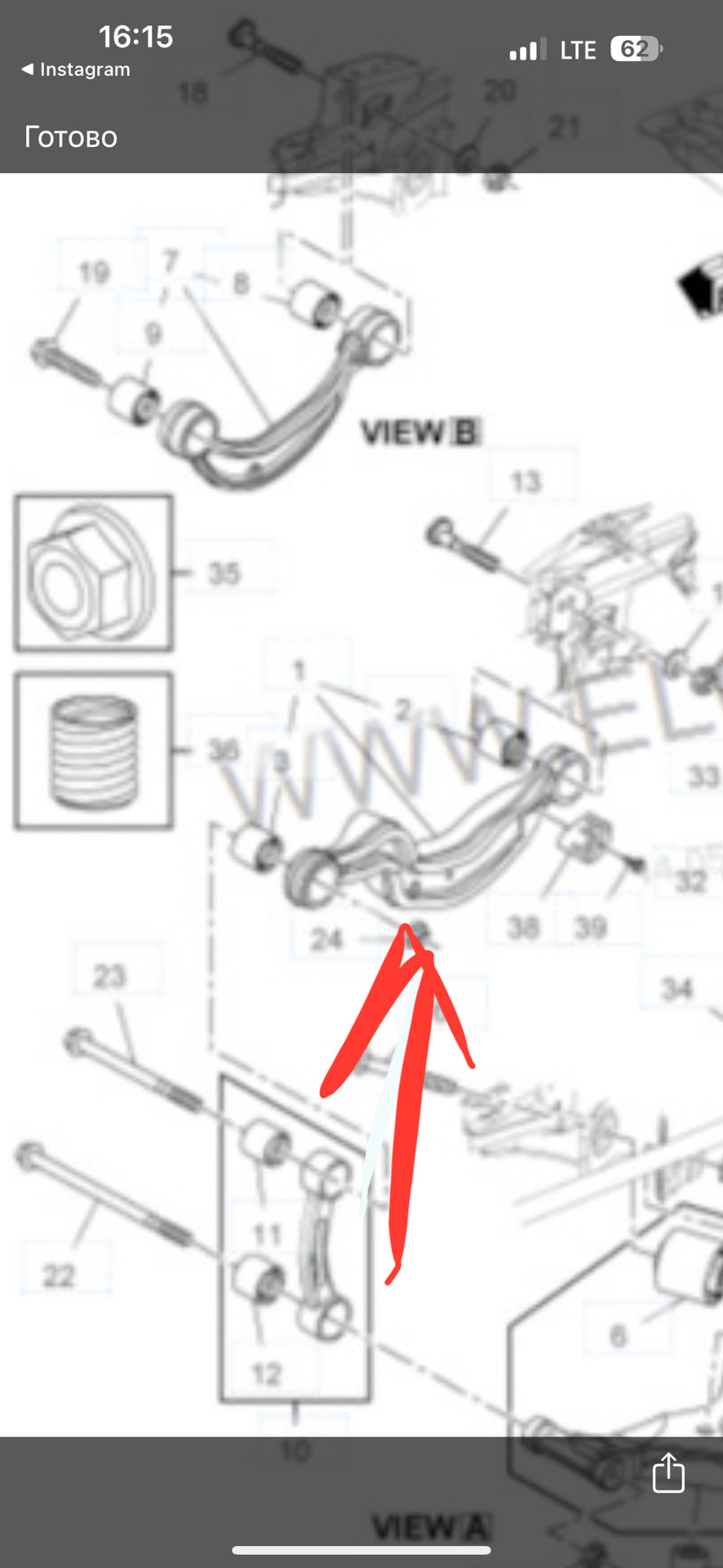

Есть ли разница между рычагами на полном приводе и переднем? Нашел рычаги в сборе sidem (арт. 9174, 9175). У меня фары с AFL, есть ли в этом разница?
И есть у кого артикул передней левой Шаровой нижней?
Комментарии 6

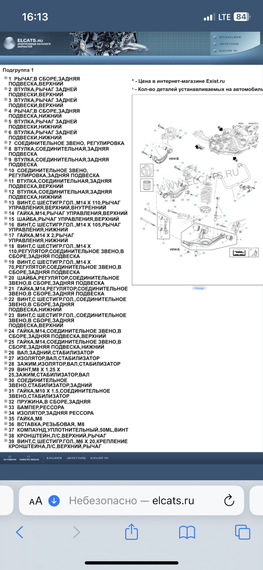

Че хоть за Франкенштейн 🤔 рычаги даж не от полноприводного дореста, не говоря уж об родных. Наверное в цветмет сдали)) и при этом афл работает? По поводу кол-ва жижи в коробку, создавая пост, читайте хоть комментарии )) и где хоть увидели или кто советчик, что в 45 коробка одним обьемом с 70?)) Ну и в финале погуглите о допуске жижи в свою раздатку))
Афл работает, ошибок нет. На каком-то форуме информация мелькала, не помню уже, поэтому взял 3л.
и 2ой вариант, Ваш
А на моей машине сейчас такой установлен. Тот, что на первом вашем комментарии. Соответсвенно и верхний поперечный брать с этой картинки?
полная форма www.elcats.ru/opel/Parts.…f4e6497&Title=Подгруппа+1
Доброго дня! Разница в рычагах задних есть.
