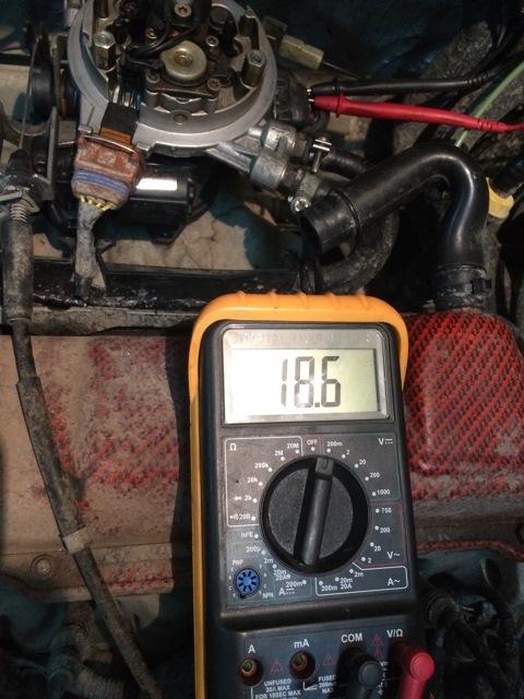

В общем, вчера проделал вот эту же процедуру, чисто для эксперимента!
Настройка моновпрыска
Несколько личных нюансов:
САМОЕ ОСНОВНОЕ — РХХ У МЕНЯ 7 КОНТАКТНЫЙ! — НАПРЯЖЕНИЕ ДЛЯ ВХОДА -ВЫХОДА ШТОКА ПОДАЕТСЯ НА ВЕРХНИЙ И НИЖНИЙ КОНТАКТЫ!
Никакие датчики не проверял,
Стандартные звездочки скрутил зубилом, поставил болты под простую отвертку с шайбами,
моник не мыл — он идеально чистый,
Выставил зазор РХХ — он был сбит, но не на прозвонку, а просто по щупу,
Выставил вольтаж — там было тоже все сбито!
Динамика такая же осталась, обороты не плавают ВООБЩЕ!
Купил набор щупов — 127 рублей.
Комментарии 4
у меня такой же…в итоге всё точно так сделал)) всё работает!)
у меня другой моновпрыск, это не мое фото, это моновпрыск 1,8, а у меня 1,6
Я про 1.6 и говорил)
Ясно )))
