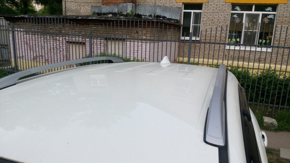

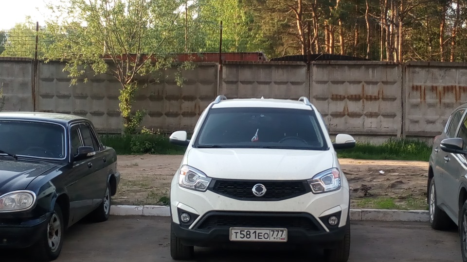

Решил поменять штатную антенну на акулий плавник. На Кайроне такая сразу штатная была.

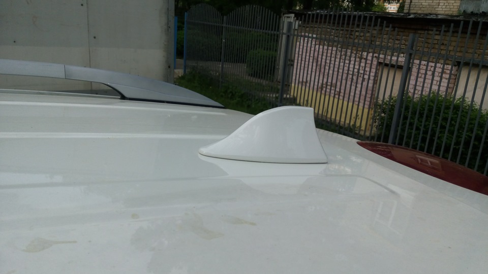

При выборе не заморачивался в плане её электромагнитных характеристик: диаграмм направленности, коэффициентов усиления и проч. Т.к. эфирное радио практически не слушаю, а в основном интернет радио. Поэтому антенна нужна чисто как аксессуар. Поковырялся на алиэкспрессе, заказал (вот тут), прождал около месяца, недавно пришла. Вчера установил. Прием -несколько хуже чем у штатной, но я уже говорил, что для меня это не главное. Хотя в корпусе предостаточно места для размещения активного усилителя (что кстати предпочтительнее — размещать усилитель около антенны, а не у магнитолы). Но для вывода "+" 12V, снимать обшивку мне было в лом — поэтому поставил как есть.

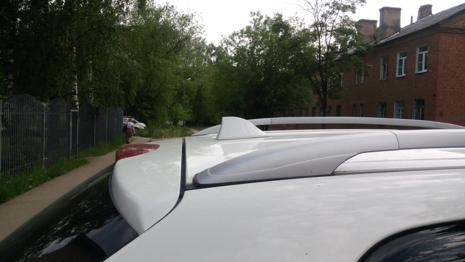

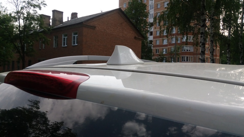

Откручиваем штатную антенну, прикручиваем кабель от плавника к штатному месту, обезжириваем место установки (спирт), приклеиваем на двусторонний скотч. Всё.
Теперь вот такая антенна у меня!
P.S. Никаких доработок или изменений в кузов не вносится. Поэтому всегда можно вернуться в исходное состояние.

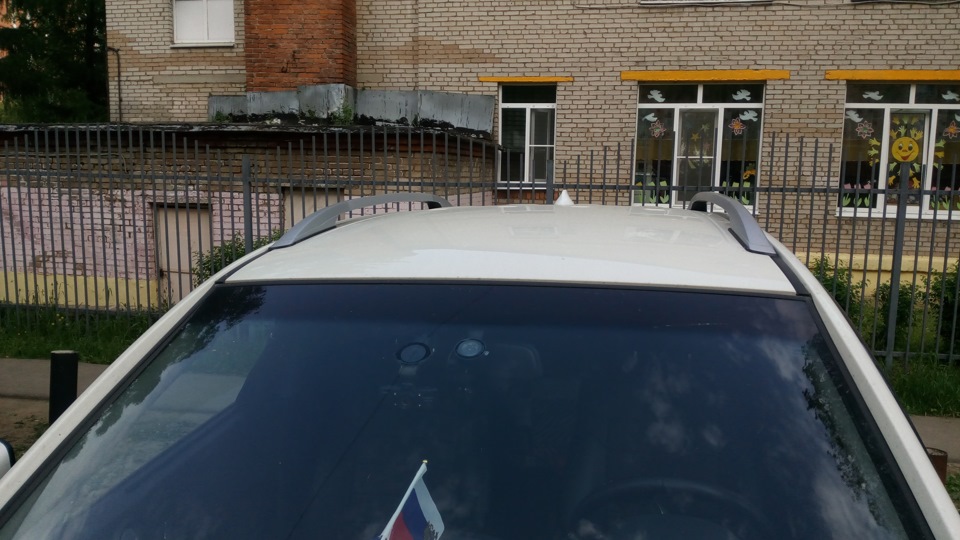

Разбирать старую не нужно? Прям сверху на неё ставить?
весьма органично смотрится…только под мой цвет думаю сложно будет подобрать((((
На выходных тоже прилепил повторно, так как первые раз плохо прогрел и отошла, а вот второй раз на солнце хорошенько прогрелась и соответственно села как надо. У меня ещё правда цвет на совсем подошёл.
Мне в этом вопросе повезло — белый цвет подошёл, по-моему, один к одному.
Я когда заказывал на фото был такой как нужно, а в реальности просто красный, а у тебя подходит хорошо.
Я ещё один плавник заказал, серебристый, на другого Актиона. Посмотрим как там цвет совпадет.
Я тут брал: ru.aliexpress.com/item/FO…-antenna/32242214205.html в реальности оказался просто красный.
На хорошей мойке оторвет.
Думал об этом. Вполне возможно. Буду просить чтобы не особо под неё направляли струю.
