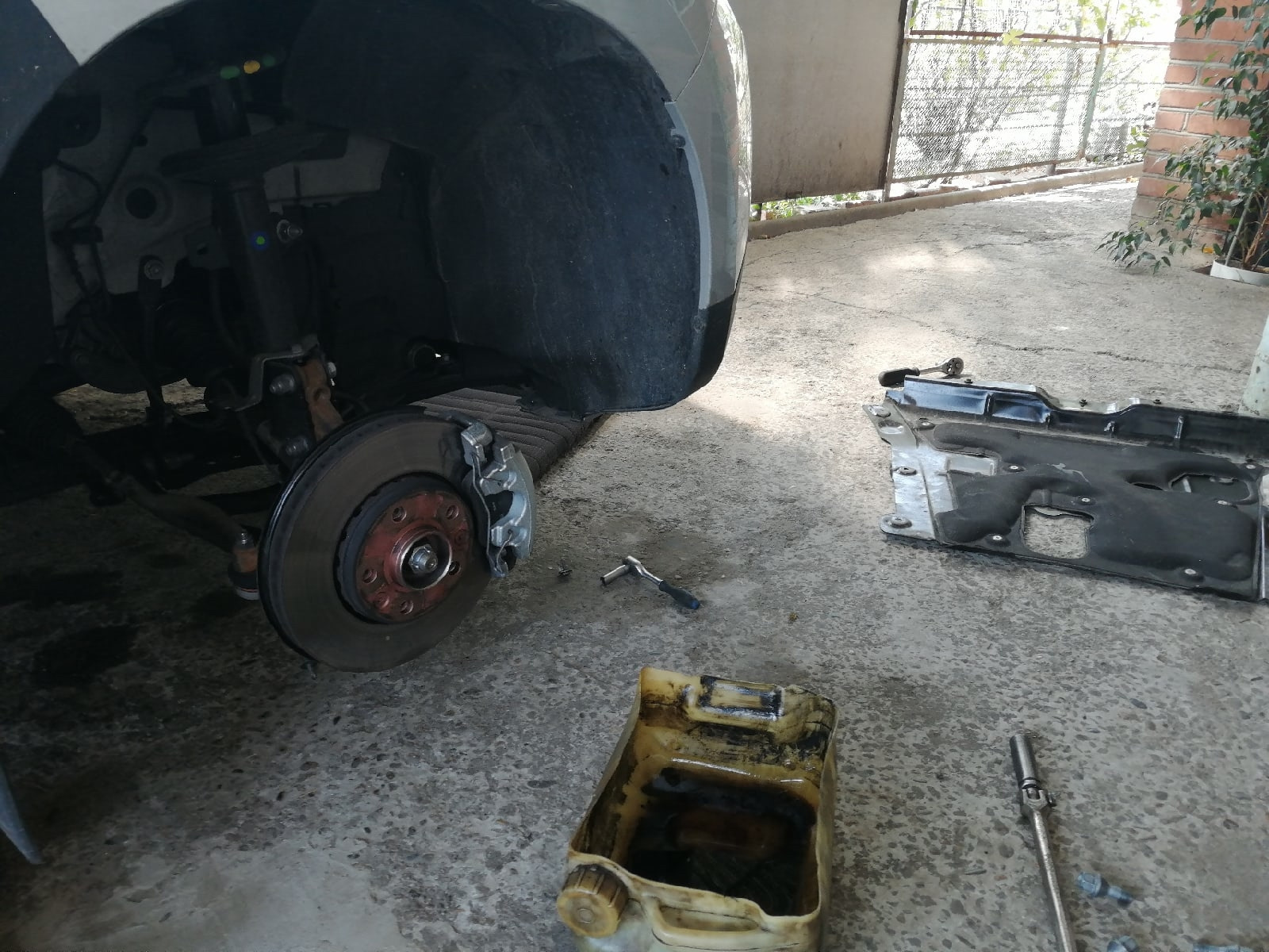

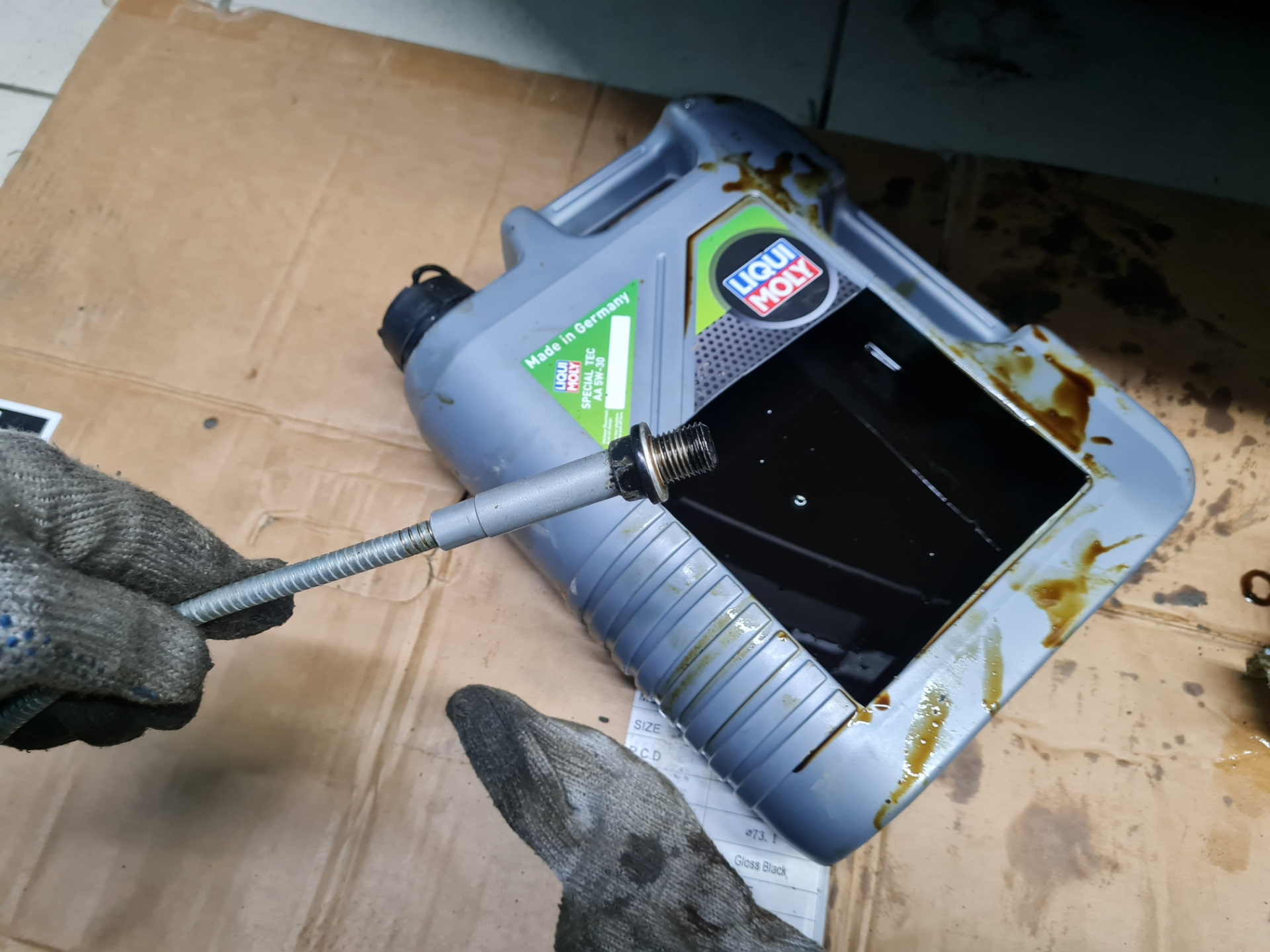

Очередная замена масла в автомобиле Крета. В гараже, без ямы, прямо на полу.
Старые канистры нельзя выбрасывать, потому что недобросовестные люди могут залить палёнку и продавать на рынке.
Канистру можно использовать в гараже для слива отработки. Через горловину потом удобно переливать в другую емкость.
Существуют специальные ёмкости для сбора отработанных жидкостей. Но, не успел для себя взять.
Раньше были на Озоне в Интернет магазине АЛЛЕЯ ГРУПП (официальный поставщик LM.)
Для замены масла я даже не снимаю защиту, а только откручиваю передние болты.
Минусы данного способа:
Некоторые владельцы Крет пишут, что можно менять фильтр сверху. У меня не получается.

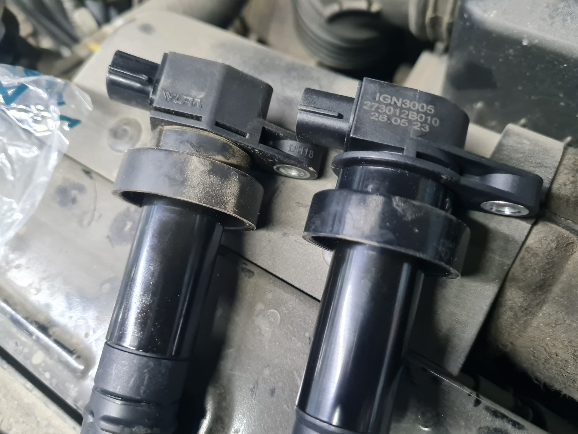

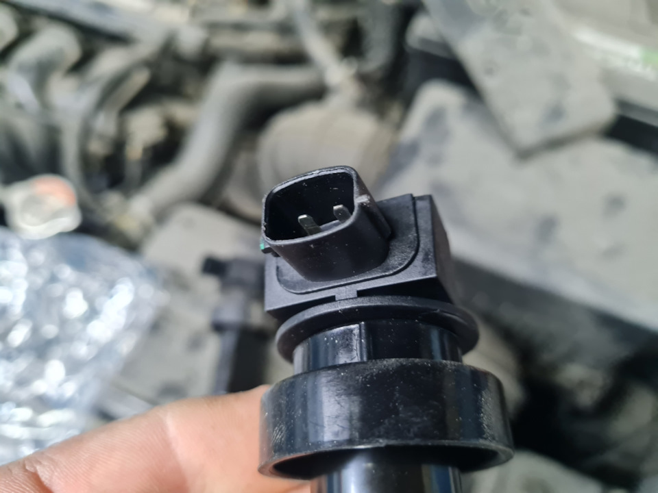

Поменял фильтра и приготовил запасную катушку зажигания. На всякий случай проверил работу катушки зажигания.
Артикул катушки зажигания IGN3005.
Фирма ARIRANG
Есть диэлектрическая смазка на наконечнике.

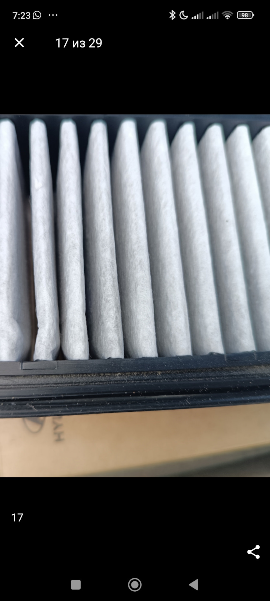

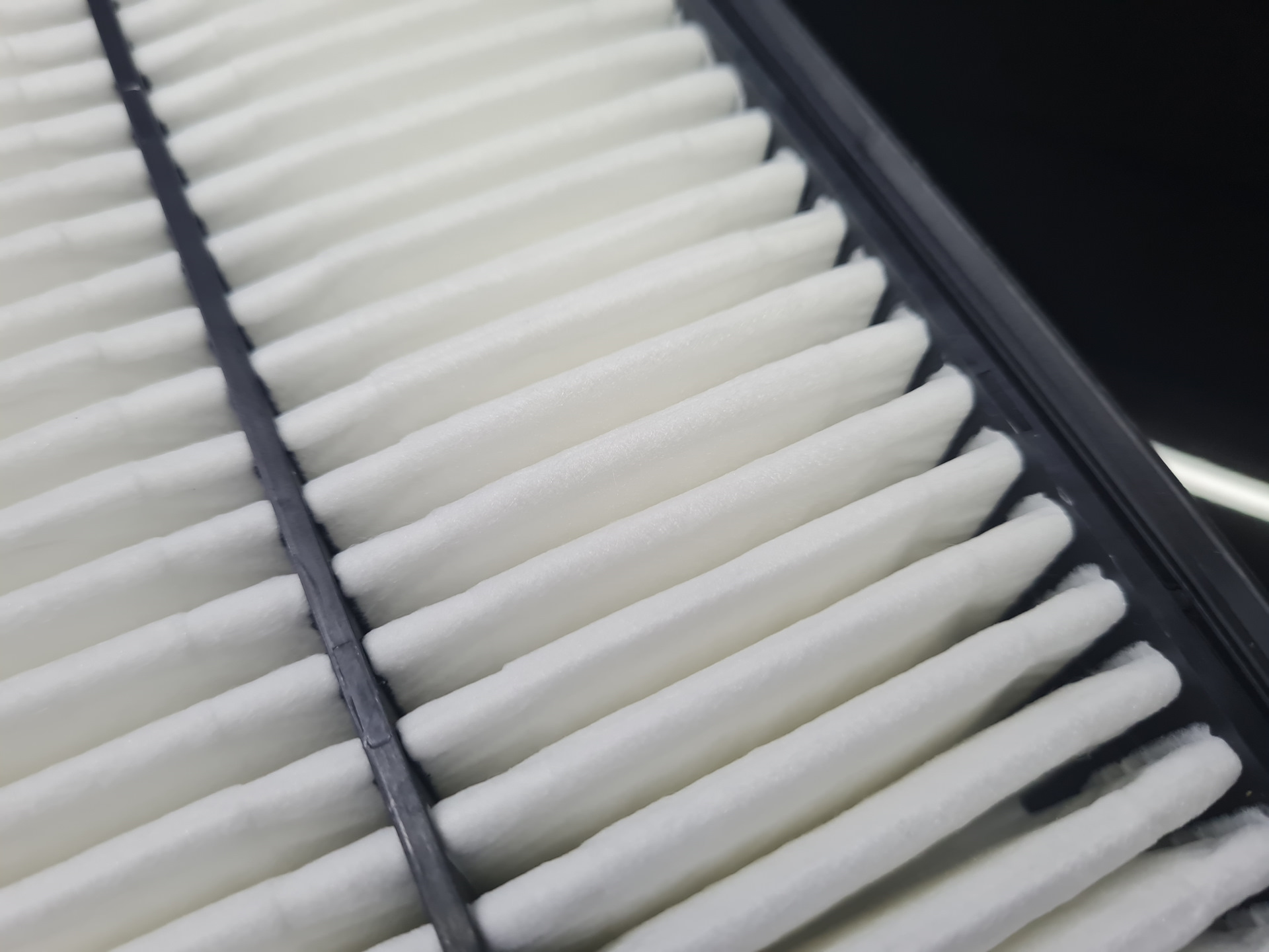

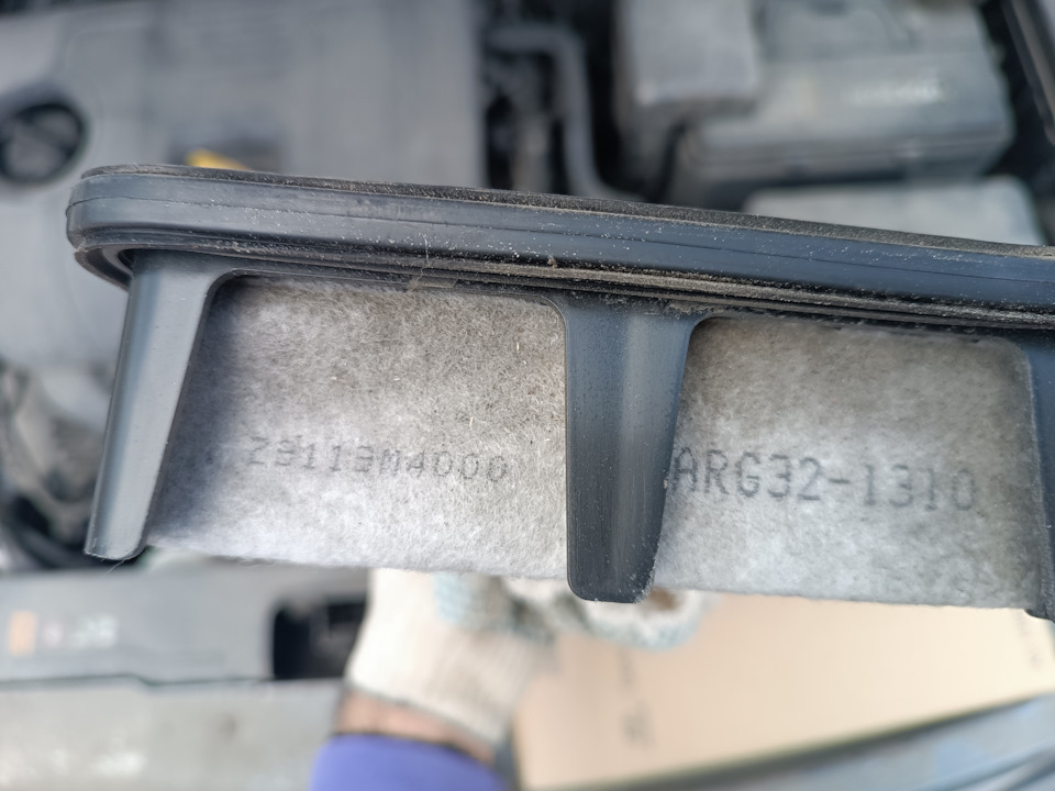

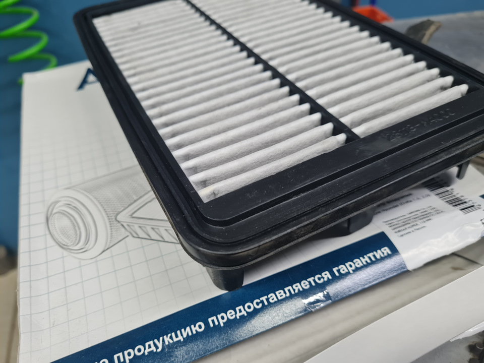

Артикул воздушного фильтра ARG32-1310
Старый фильтра давно нужно было сменить.
Новый фильтр полностью подошёл по размерам. Крышка закрывается плотно.

Воздушный фильтр пропускает пыль, смотри с ним аккуратнее)
А как это проверить? Смотреть пылевые отложения на верхней крышке?
Я уже проверил на себе))) да, на верхней части фильтра.
На фото очень крупный песок. Как будто не сквозь фильтрующий элемент он туда попал.
Вот оригинальное фото, ну я его тоже туда не бросал)
Поискал на новом фильтре, может где то плохо склеили. Ничего не обнаружил.
LeshiyCHEB
Буду наблюдать.
AlekseyTopT
После ваших слов проверил старый фильтр маршал, никакой подозрительной пыли. За новым буду смотреть.
AlekseyTopT
Воздушный фильтр задерживает пыль, потому и чёрный. А с чего вы взяли, что он пропускает пыль?
Ну когда крышку снимаете и вдоль резинки видна пыль, то это значит что фильтр пропускает её
У меня такого нет. Возможно, деформирована уплотнительная резинка на фильтре, от того и нет плотного прилегания.
С резинкой всё в порядке…
