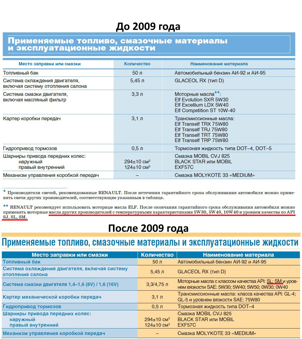

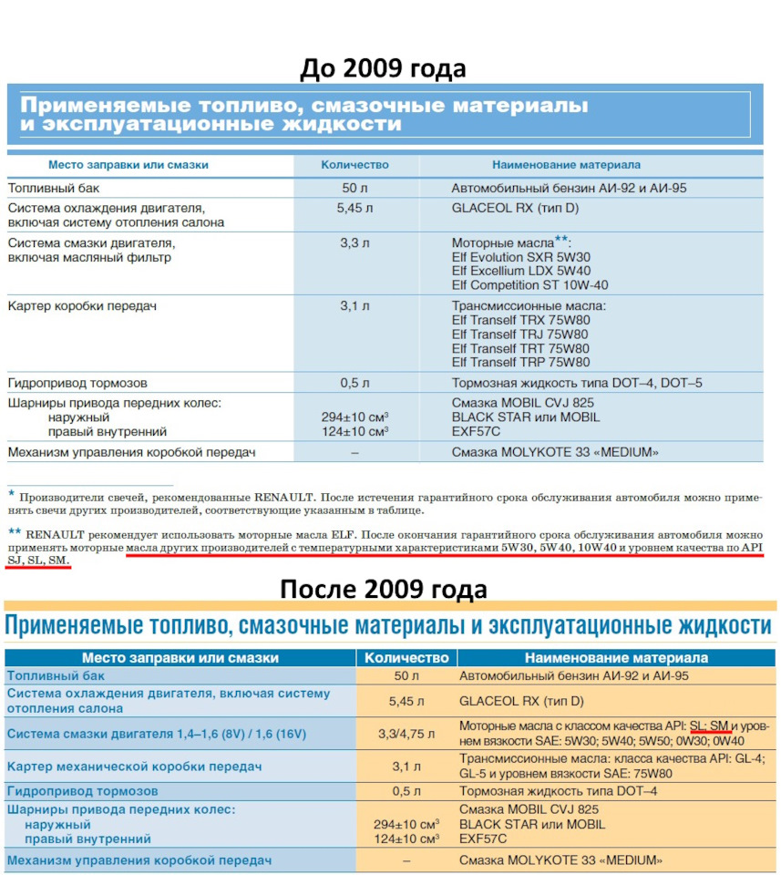

Этот мотор свою жизнь начинал в 1995г на минералке стандарта SG. Так каким требованиям должно соответствовать? Поделитесь.
Могу поделиться данными из Руководства по ремонту и обслуживанию (до 2009 года и после):
И о чем говорит эта картинка? Откройте руководство 1995г и там будет SG. И что в моторе изменилось с 95г, экологию прикрутили… Ну так большенство от неё избавились, можно смело лить SG. Да если вы сейчас напишите в рекомендациях SG, большенство будет бегать с выпучеными глазами не понимая что происходит. Вит и пишут что наиболее распространено на момент написания. Сейчас будет писать SN, SP, хотя как короче седло.
В России авто выпускается с 2005 года и соответствующую "картинку" я разместил. Что было раньше я не знаю, но подозреваю, что агрегаты, как правило, претерпевают модернизацию и требования к маслу в двигателе 1995 года может отличаться от 2005.

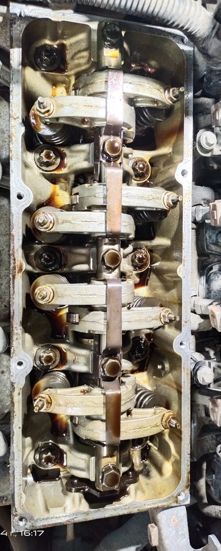

Вот двигатель прошедший 100 тыс.км на ГПН. На втором авто в который лили ELF до 45 тыс. был более залакирован. К сожалению фото не сохранилось.
