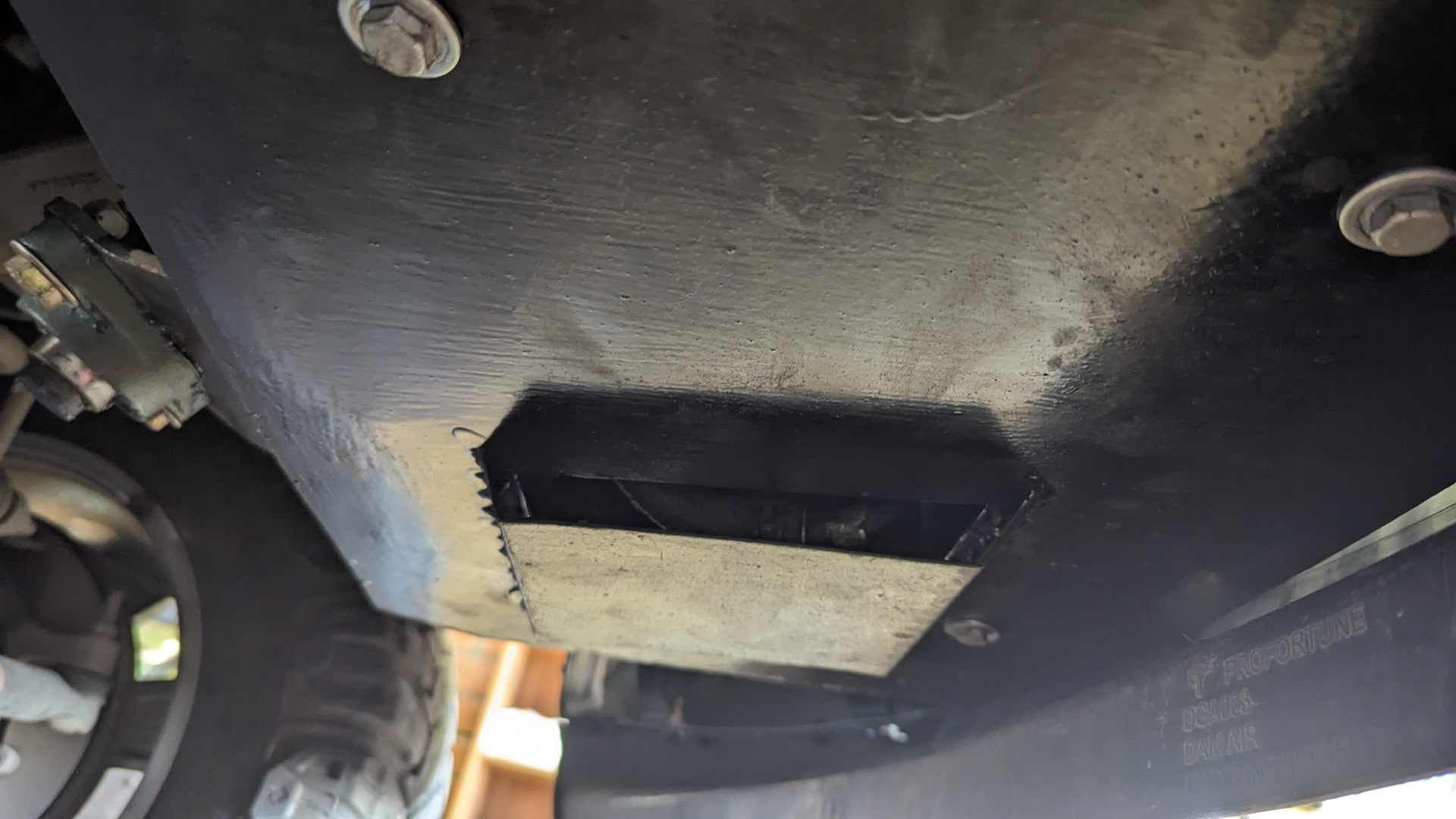

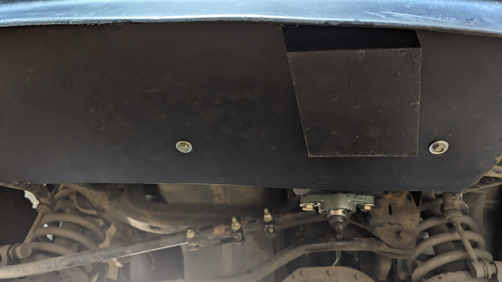

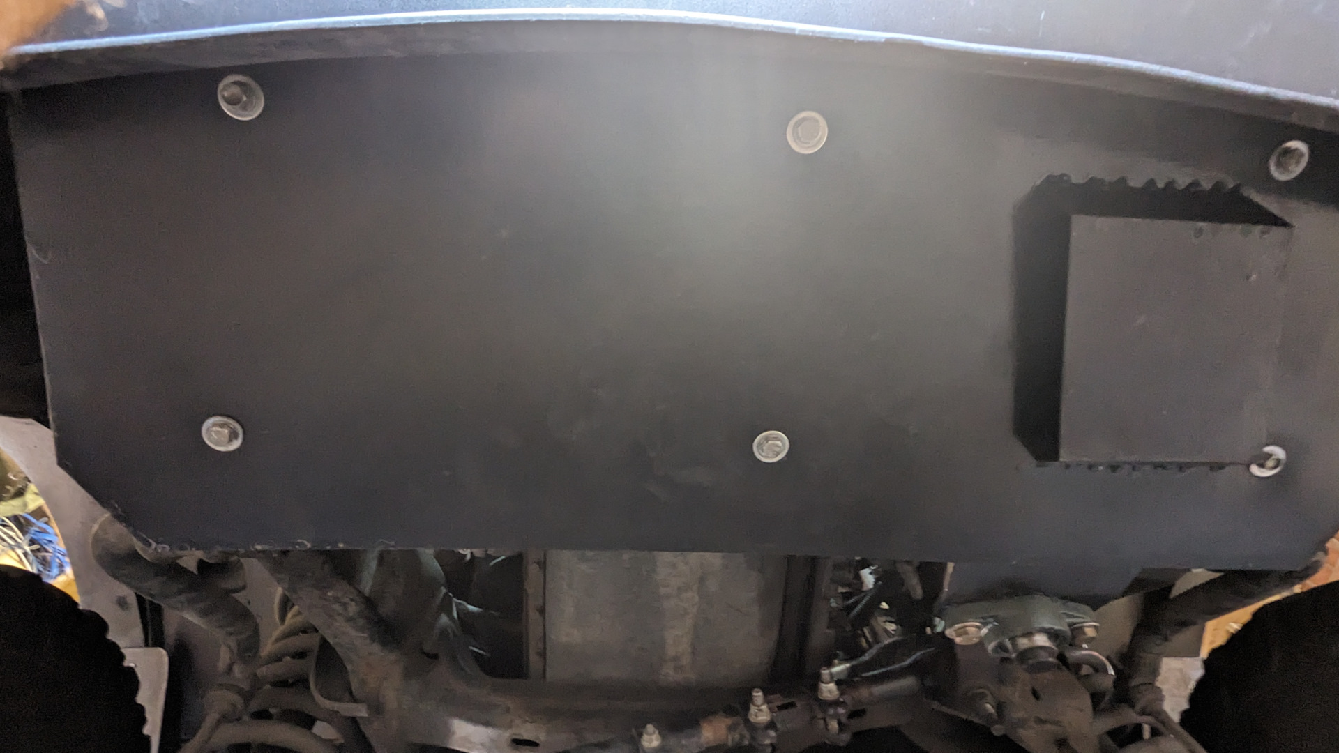

В связи с с тем, что конструктора автомобиля не позаботились о том, чтобы нижняя часть кассеты радиаторов была закрыта, я вынужден сконструировать защиту радиаторов.
Когда-то давно, у меня был инкассаторский уазик. Вот еще с тех пор в закромах остался лист металла. Как раз из него и будем делать защиту. РЕжим, загибаем, примеряем и видим, что шланги радиатора охлаждения гидроусилителя, висят низко и их необходимо обойти. Для этого вырезаем окно в защите и ниже привариваем дополнительную пластину металла, как показано на фото.
Если не сделать это окно для шлангов, то всю защиту необходимо опускать ниже, тогда теряется эстетическая составляющая конструкции и ее становится видно.
Защита будет монтироваться на установленную поддержку рулевого управления, к ней приварены 3 гайки, и специально смонтированный кронштейн спереди, за бампером, в который вварены 3 закладные гайки.
Поддержка рулевого управления устанавливается на стандартные места крепления.
