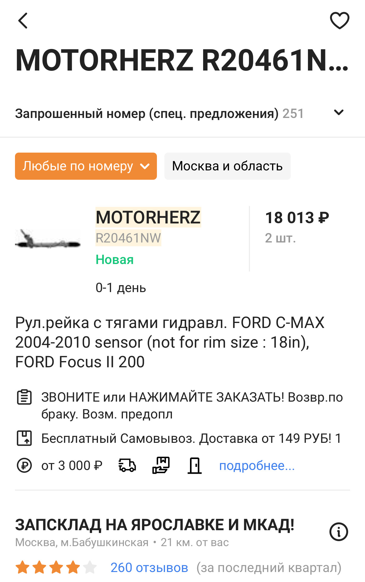

Всем доброго времени, после последнего визита в автосервис для замены задних амортизаторов, заметил что опять начала течь рулевая рейка с левой стороны, однажды я уже перебирал свою родную в 2018г., по осени, получается хватило ее +- на 5 лет, покупал отдельно ремкомплекты, рашпиль, резиновые колечки для трубок, ну в общем все сопутствующее, была такая возможность и гараж что бы перебрать ее самому, сейчас к сожалений такой возможности нет, и по этому рассматриваю покупку новой рулевой рейки, выбор пал на:
— Рулевая рейка MASTERKIT 77R011 — цена в Автодоке +- 25 тыс.руб.
и
— Рулевая рейка MOTORHERZ R20461NW — цена в Автодоке +- 27 тыс.руб.
хотелось бы услышать мнения бывалых так скажем покупателей) кто что в современных реалиях ставит, больше конечно меня склоняют к установке MASTERKIT мол такие уже много кому ставили, ходят нормально а вот MOTORHERZ ходят не так долго а то и вообще сразу же течь начинают и вообще не адекватное поведение руля особенно по началу эксплуатации, так же интересует вопрос по пыльникам и перепускной трубке, на родной рейке это все присутствует, на рейке MASTERKIT стоят обычные пыльники, задал вопрос сервис менам стоит ли заморачиваться и ставить пыльники с отводами под перепускную трубку, на что услышал не заморачивайся мол уже сколько поставили и нафиг она там не нужна (трубка), с этим вопросом тоже бы хотелось уточнений, в общем буду благодарен за ваше мнение)
Выбор рулевой рейки.

Ставил недавно мастеркит с датчиком, обошлась через знакомого который занимается запчастями в 18200. Пока не жалуюсь. Из всех косяков заметил только что примерно 300-400 км пробега она была туговата. Сейчас полёт отличный. А по сути если свою не вариант восстановить, то ставь любую которая по деньгам подойдёт, со слов сервисменов все они ходят +/- одинаково. Но по мастеркит не слышал особых нареканий

Моторхерц это восстановленные оригинальные рейки
помнится где то читал что восстановленная это R20461RB а R20461NW новая, или оба парт-номера восстановленные считаются?
Насколько я знаю, сама фирма не занимается изготовлением реек.Восстанавливают оригинальные.Хотя может уже и начали изготавливать 💁♂️
У Motorherz корпус координально отличается от оригинального.
Rolex-XXX
Все верно, у них rb восстановление, а nw новая.
Verhovoi85
Нет, я держал в руках рейку моторгерц и оригу, отличия есть.
Ну вот, а я тут дезинформацию разношу.Извиняйте)))
Verhovoi85
Давно уже компания занимается продажей не только восстановленных, но и новых агрегатов. Если вы где-то прочитали описание про восстановление, то это старая информация, к сожалению. Они достаточно хорошо расширили ассортимент товара. Мои знакомые брали их агрегаты и комплектующие, тяги, наконечники, насосы, собственно так и познакомился с этим производителем, и нареканий ни у кого не было на их качество.
В рейке мастеркит возможно внутри корпуса уже есть канал для воздуха
13000км на рейке Motorherz NW. Течей, закусываний нет. Положительные отличия от оригинальной- наличие демпферов крайних положений и канал сообщения между пыльниками внутри корпуса, а не наружняя трубка, как на заводской.
