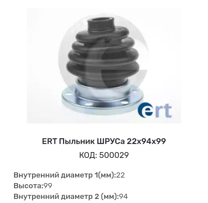

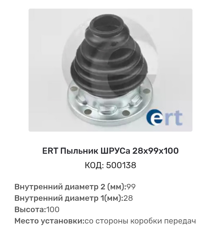

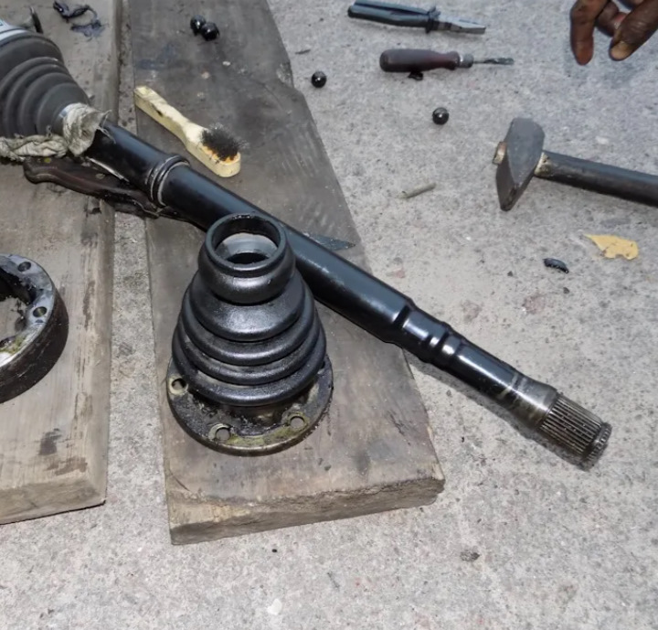

Замерил размеры.
Через длину окружности вычислил диаметр фланца, диаметр составляет 98 мм. Диаметр привода 31 мм. В каталогах, где искал, толком нет размеров пыльников.
С правой стороны по форме стоит такой пыльник:
С левой стороны такой формы:

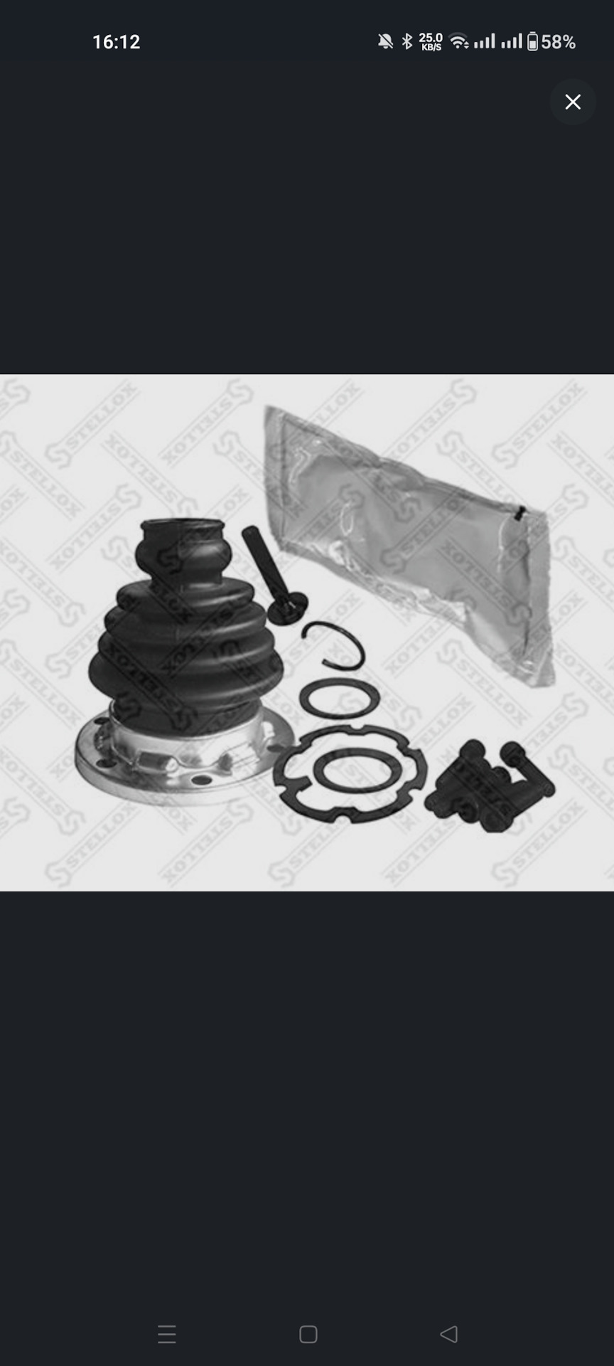

Запчасти на фото: 1005010001
Привода у меня под болт, некоторые комплекты включают себя гайку. Нашел один комплект с пыльником, где в комплекте идёт болт, но он другой формы, хотя с правой стороны такой стоит. Размеры пыльника неизвестны.
На маркетплейсах в основном одно и то же, бывает вообще ноунейм какой-то.
Запчасти на фото: 191498201D
Как подобрать правильный пыльник? Большинство идут аналогом на один артикул, что очень путает.

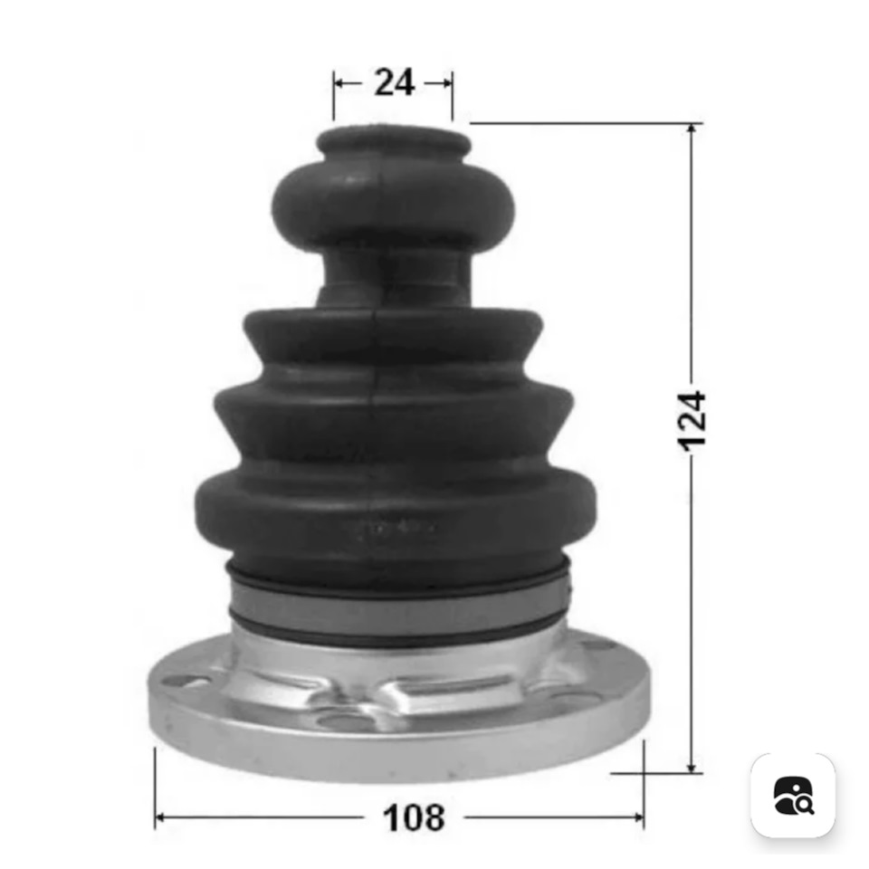

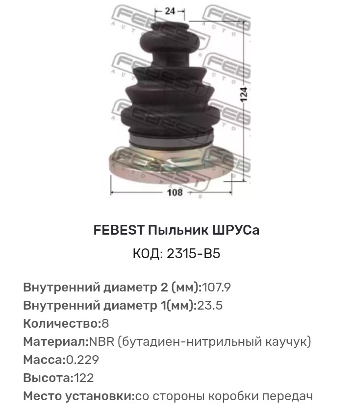

их все верно — было три вида по разные диаметры шрусов, которые зависели в основном от мощности двигателя
чехорда усиливается тем что наА80, А100 ставились одни и теже коробки и шрусы но даже в каталогах у немцев у них разные номера (хотя они абсолютно одинаковые), теже шрусы шли на гольфы и пассаты, а там тоже свои номера, но пыльники опять же такие же.
108 на А80 встречается редко, только с мотором 6А, но часто ставился на А90 где были пятицилиндровые.

возможно на 100 мм оригинальные номера VAG 443498201A, VAG 321498201E (вроде как широкий раструб на валу) и VAG 893498201 (аналог ERT 500138)
Этот не подошёл, пришлось вернуть
У нас в магазине только вот такие размеры есть под Ауди, и то 94мм это под гольф, мне на б4 не подошёл, подошёл именно на 100мм, граната тоже под болт, а не под гайку

У меня коробка простая ССF, пыльники что с левой стороны, что с правой стороны, стоят без хамутов, вот как на 1 и 3 фотке
