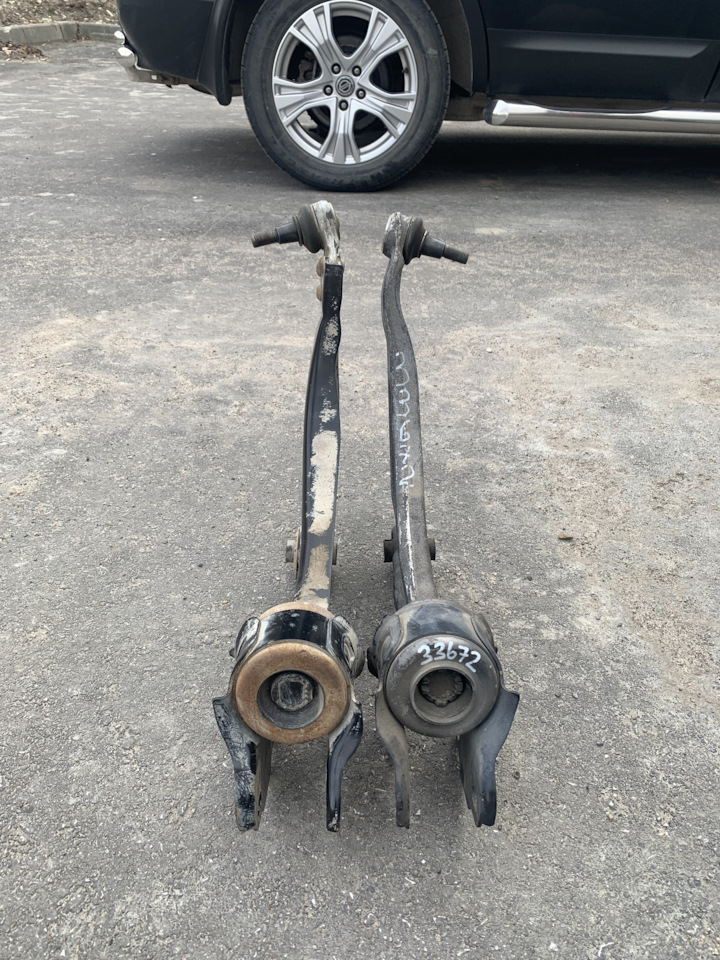

По второму пункту выяснил, что у меня стоят алюминиевые рычаги с номерами 31429320 правый, 31429320 левый. Цена за шт. от 21 000р.
Два вопроса.
Можно ли поставить стальные с номерами 31317661 / 31317662? Вроде как площадки для датчика надо колхозить, не совпадает расположение.
Какие есть хорошие аналоги и есть ли они вообще?

Дружище, по поводу рычагов могу объяснить. У меня стояли такие же как у тебя. При покупке авто еще были умершие. В сервисе поставили стальные рычаги. Лемфердер. Развал ушел в минус 2 градуса. В сервисе начали уговаривать заменить пружины стойки и опоры и все будет хорошо. Якобы. Я понял что меня разводят и послал их. По итогу купил б/у оригинал алюминий. Вот тебе разница. Можешь попробовать, но перед установкой обязательно перепроверь.

Пружины походят ещё, передние нижние рычаги можно Лимфедер, стальные, 11-12 тыр за штуку или заменить шаровые и сайленты, колодки надо смотреть, если суппорты обслужены, так быстро износиться не могли

Что касается рычагов, то у меня, может конечно зависит от года и комплектации, стоят стальные. Вот только приехал из гаража менял полностью рычаги — не стал заморачиваться с перепрессовкой сайлентов.

Рычаги стояли до меня лёмф, я поставил lynx, посмотрю как походят. Колодки все вкруг поставил hiq.

А ты хочешь именно на оригинале? Есть ли смысл? Я пружины ставил lesjofors, Маркед на фото (приложил). По отзывам норм они. Покупал в районе 7 тыр за штуку. Что касается рычагов — можно все заменить тысяч за 10 с работой, так как саленблоки тысяч 7 выйдут (лемфердер), а шаровая вообще тысячи 2 будет. Есть лемф рычаги в сборе — стоят 11-12 тысяч. По факту пружину у тебя нормальные, по ушам поездили, как будто. И с колодками история странная, если 300 проехал, скорее всего человек не компетентен.
