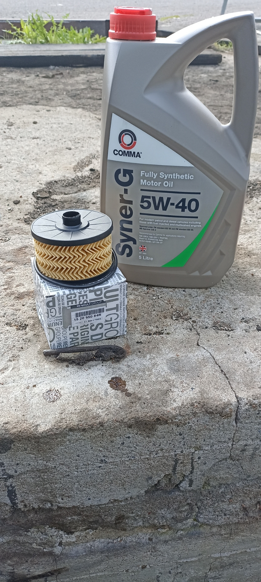

Подошла очередная замена маслица . И решил попробовать Comma .
Предыдущее было NGN . За 8300 пробега, показало себя с лучшей стороны . Не подливал, по щупу как залил так и было ! Двигатель работал хорошо 👍.
Проехал на Comma 65 км, за 8 дней . И вот в чём отличие от NGN ! Заводишь с утреца и минут 5-7 слышишь "цок" толкателей (двигатель у меня 1.2 / 130 л. с, гидрокомпенсаторов нет), на NGN такого не было вообще .
Как только двигатель начинает прогреваться, "цоконье" исчезает .
Можно сразу свалить на то что это подделка 🤔 . Я не эксперт в этом и как и многие убеждаюсь в оригинале по записям из интернета .
Покатаюсь побольше, посмотрю что дальше будет .

Смотри инструкцию. 5-30, С4, допуск рено 0720. От этого и плясать. Масло на фото 0710. Параметры ниже. Зачем на себе делать эксперименты. Пусть этим занимается дядя Вася.
RN 0720 — Моторные масла для дизельных двигателей, которые оборудованы турбо-наддувом и сажевым фильтром (DPF). В основной массе параметры соответствуют граничным значениям стандарта качества ACEA C4, а так же дополнительные требования Renault.
RN 0710 — Моторные масла с особо повышенными требованиями к зольности масла, т.е. совместимости с системами нейтрализации отработанных газов. Применяется для бензиновых двигателей с турбонаддувом, в т.ч. Renault Sport и дизельных двигателей без сажевого фильтра (DPF) от группы Renault, Dacia, Samsung.
Именно м этим допуском и подходит, а какое ты с дядей Васей льёшь это ваше дело 😁…

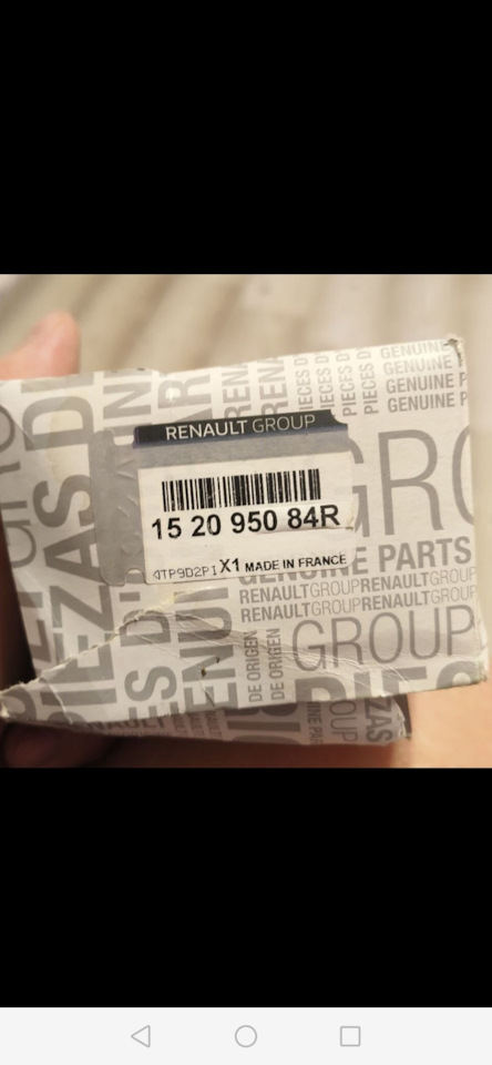

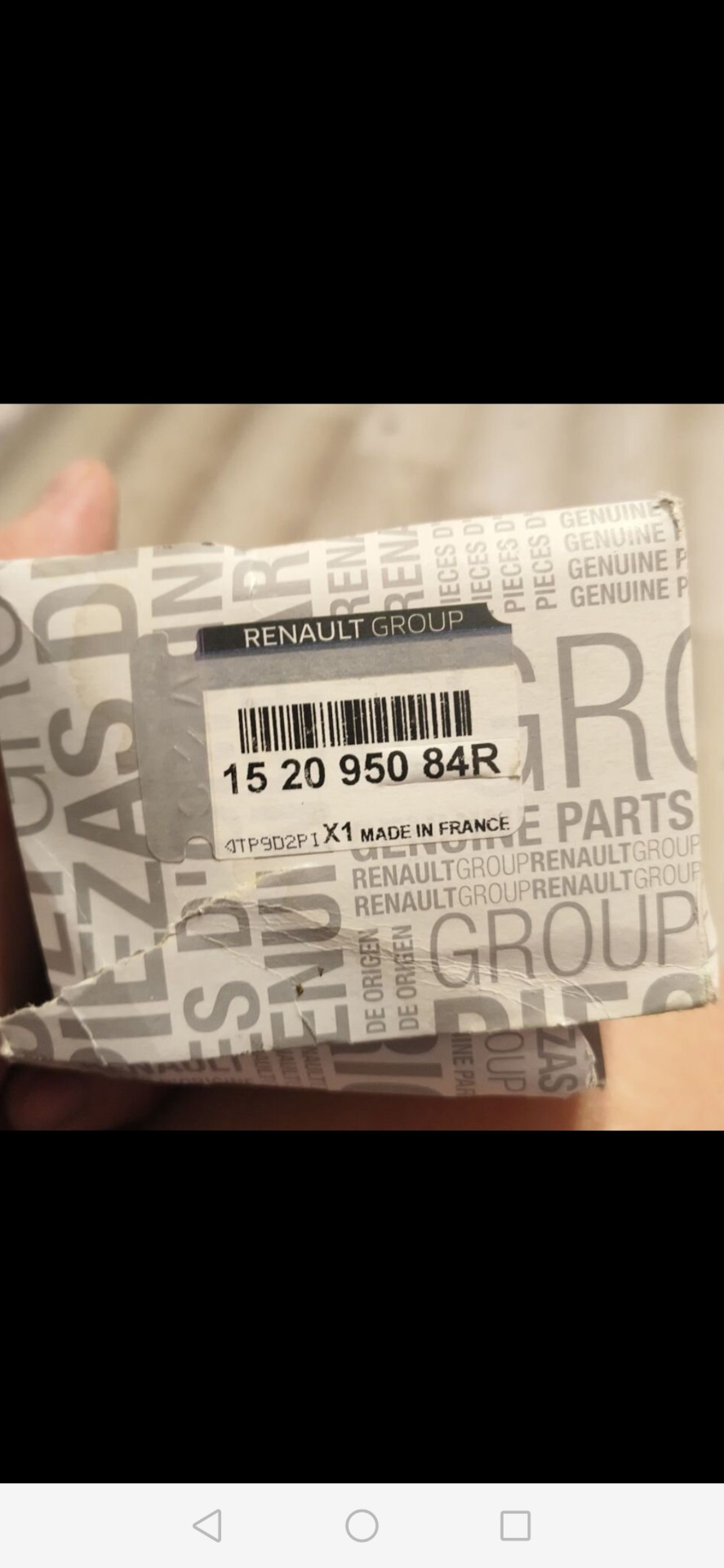

Фильтр — подделка. Штрих код пробивается без контрольной единицы и в ориге он более короткий. "Made in" должно быть написано капсом.
Вообще не парюсь 🤗 . Сейчас что ни купи всё подделка . Вряд ли и ваше фото оригинал .
Так как у каждого теперь свой оригинал .
